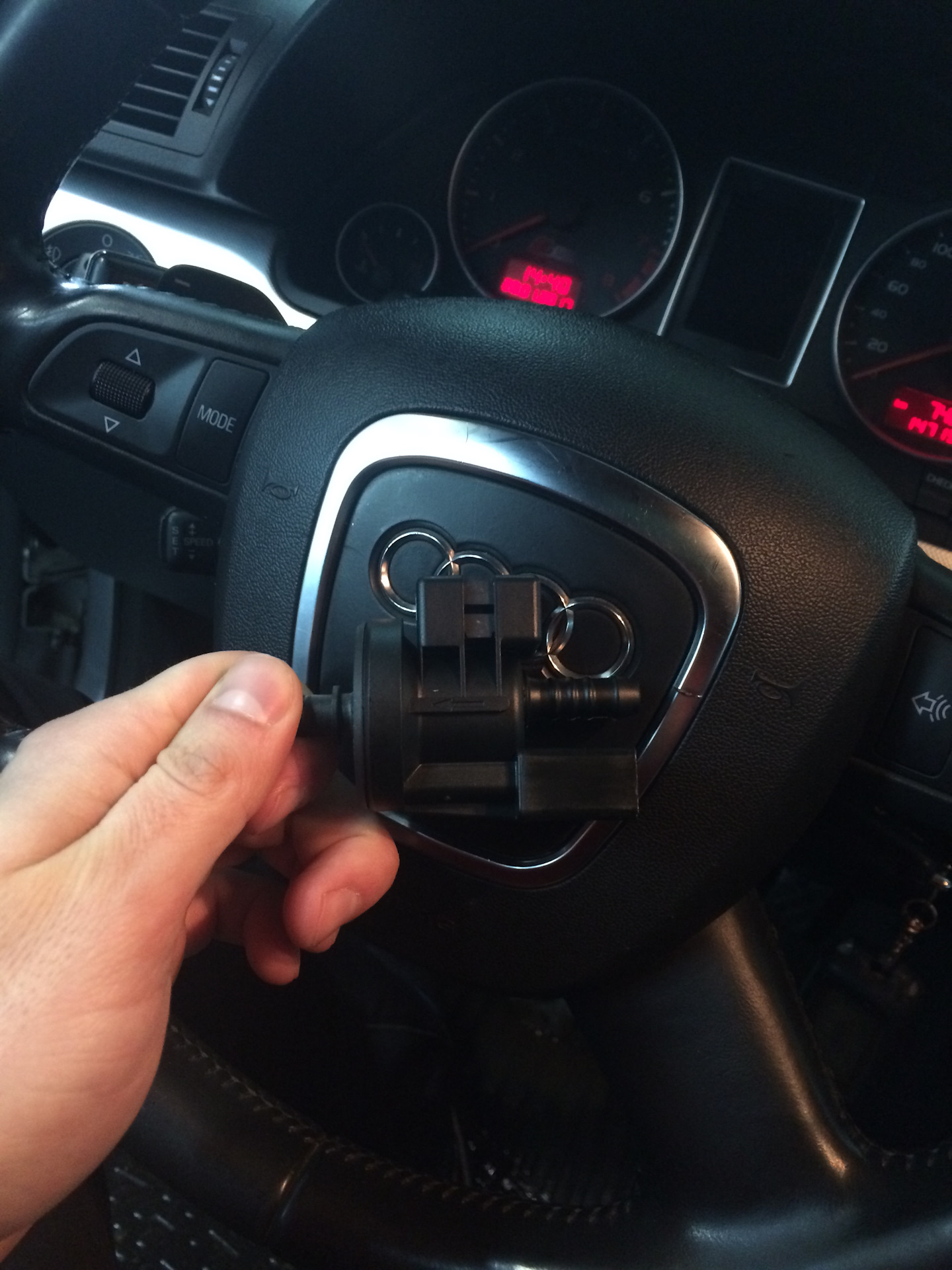

Всем доброго дня, помогите по ошибкам, Ошибка то появляется то исчезает, а этот джеки чан только убиваетна дисплее. Кто сталкивался нужен опытный совет!
1) Опресовка сделана — дырок нету,

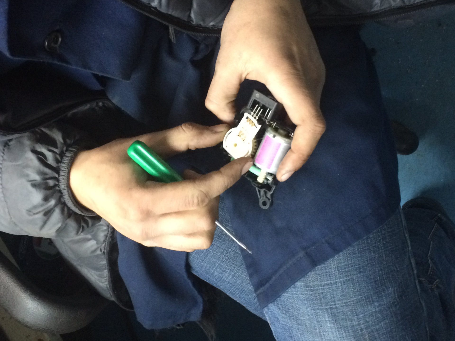

По воздуху проблема решена заменил N80, пока полет проходит нормально, да и на днях петля на бардачке сломалалсь, и за одно сделал климат ))

первая ошибка, подсос воздуха ! сальники, крышка заливной норловины, клапан вентиляции, патрубки пластиковые . про дверь уже писали .
Ошибка по двери, скорее всего, проводка в гофре которая над нижней петлёй.
Заменить электромагнитный клапан (N80)
Проверить давление топлива
Проверить ДМРВ
Проверить Форсунки
