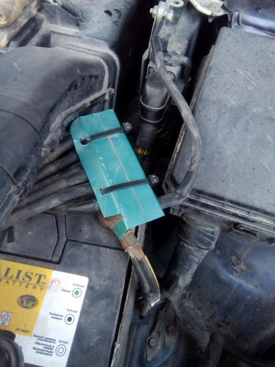

Приветствую!
Начитавшись статей про дополнительный минус, решил попробовать… от части надеялся и верил, от части понимал что толку мало… главное жене сказать что стало лучше и деньги потрачены не зря)

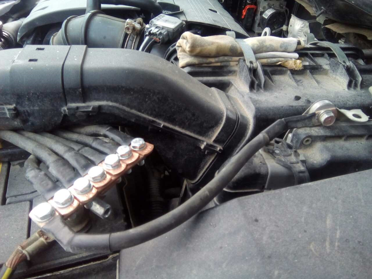

было приобретено 6 метров медного провода кг-16, 14 медных наконечников тм-14 (вроде так, точно не помню), медная пластина и термоусадка.
Что мне обещали: Уменьшение расхода топлива ( бред…)
Более эластична работа двигателя ( спорный вопрос…)
Лучшая приемистость( тоже бред, но спорный…)
Стартеру легче крутить ( читаем дальше…)
Меньшее проседание напряжения в бортовой сети (читаем дальше…)
Более легкий запуск в морозы ( в принципе реально…)
Где то вычитал что разминусовка идет с завода на Nissan 370Z Nismo, так что не только на старые ржавые машины)

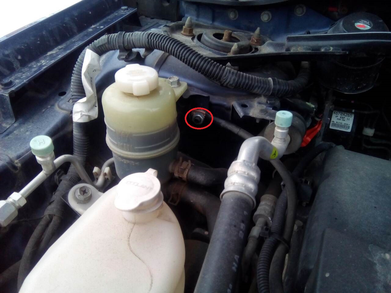

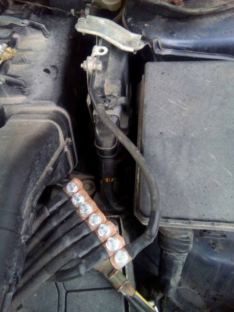

Решил сделать 7 точек дополнительного минуса: Кузов
Генератор

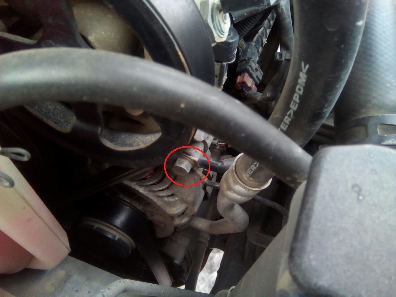

Стартер
Дроссельный узел
Двигатель
МКПП (Сам не знаю зачем)
Блок управления двигателем
Что получили: Меньшее проседание напряжения в сети, фары мерцают значительно меньше при включении потребителей ( от этого никак не избавиться)
Стартер реально стал живее крутить (не говорю что прям ух как, но живее это точно)
И самое главное и радостное это то что практически исключил такую проблему как падение оборотов двигателя при сбрасывание газа и выключении передачи( у многих такая проблема) теперь этот недуг крайне редко проявляется.
Старался провести провода так, что бы их было не так заметно… естественно около аккумулятора этого не избежать…
P.S. При каких то манипуляциях с двигателем убирал всю разминусовку, обратно так и не поставил.

Хм. А как подлазил к стартеру? Больше всего про падение оборотов понравилось. Бывает такая проблема…
вот тут был полный атас, выкручивал болт и к нему же цеплялся, получается не к самому стартеру а максимально близко, тут подстава со стороны Mitsubishi ) фото не все, так как некоторые моменты не представлялось возможным сфотографировать.
Да уж… заморочился классно! Источник паутины кинул на массу или на минусовую клемму?
минусовую клемму
