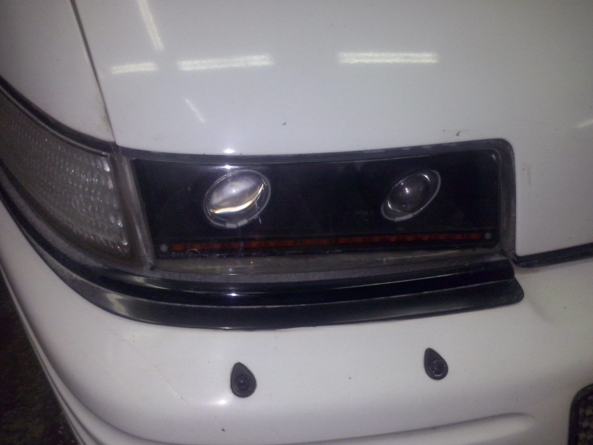

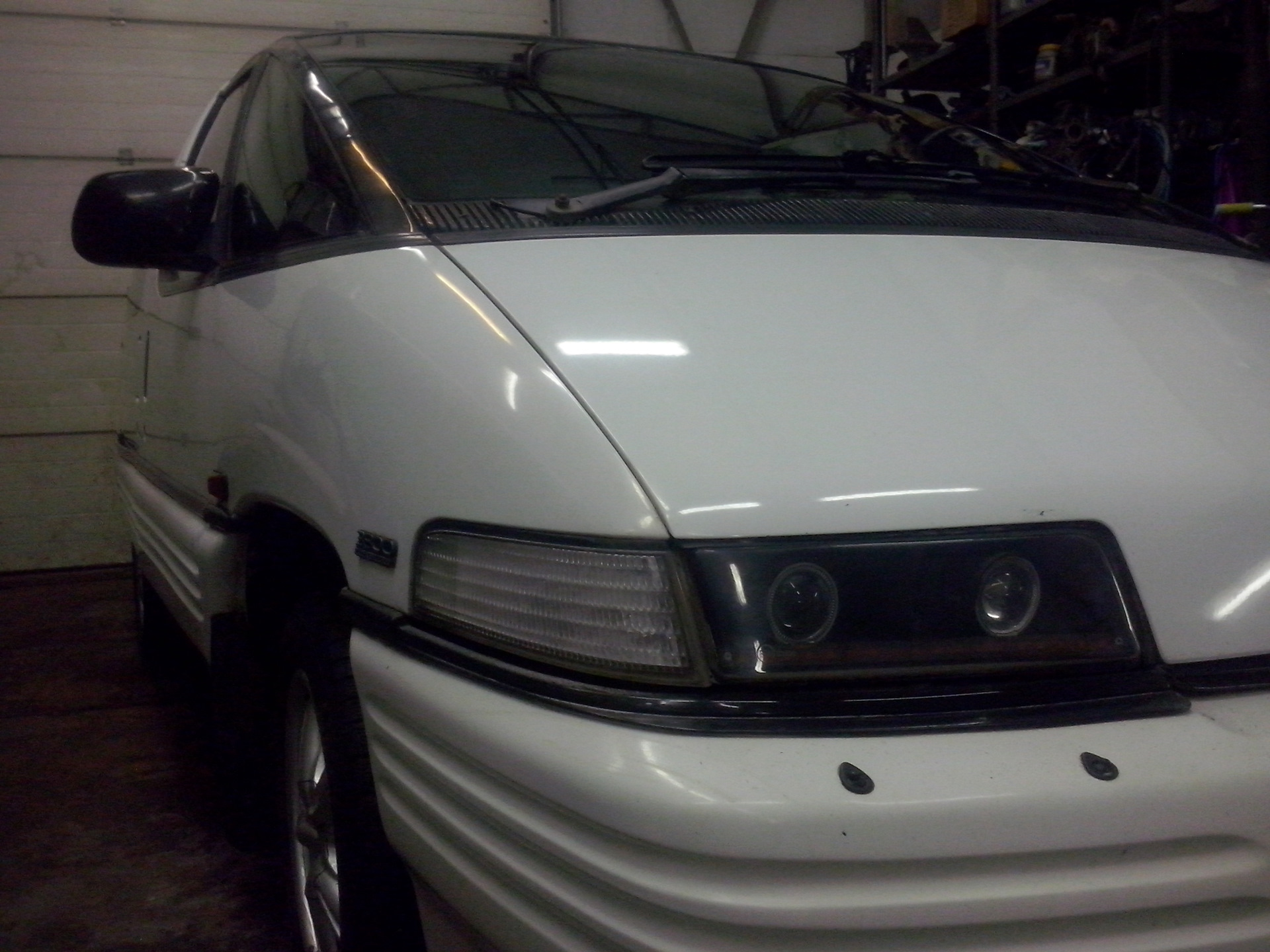

Когда я делал себе линзованные фары, товарищи предупреждали, что стекла, пока они новые, лучше защитить броне-пленкой. Типа, ее потом поменять будет проще, чем стекла. Но я пренебрег советом и почти 2 года катался как есть. Возвращаясь домой в Питер из своего нового путешествия в Уфу, я заметил, что исчезла разница между дальним и ближним светом фар и пропала "полка" ближнего, вернее, была крайне размазана. Еще бы, дорога туда была отмечена плюсовой температурой почти весь путь, количество песка на трассе было запредельно — на бампере лежал слой в три сантиметра толщиной. Фарки запескоструило, оно и понятно. Нужно было исправлять ситуацию, негоже слепить встречных, да и видимость снизилась.

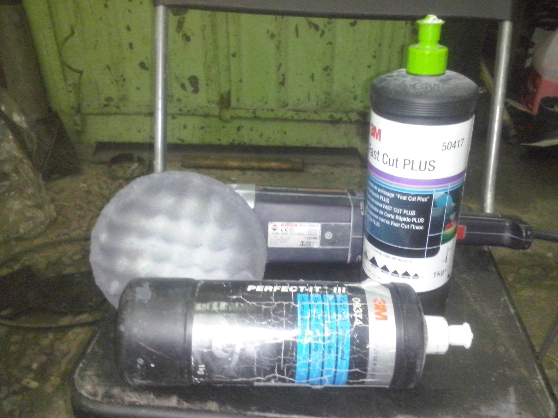

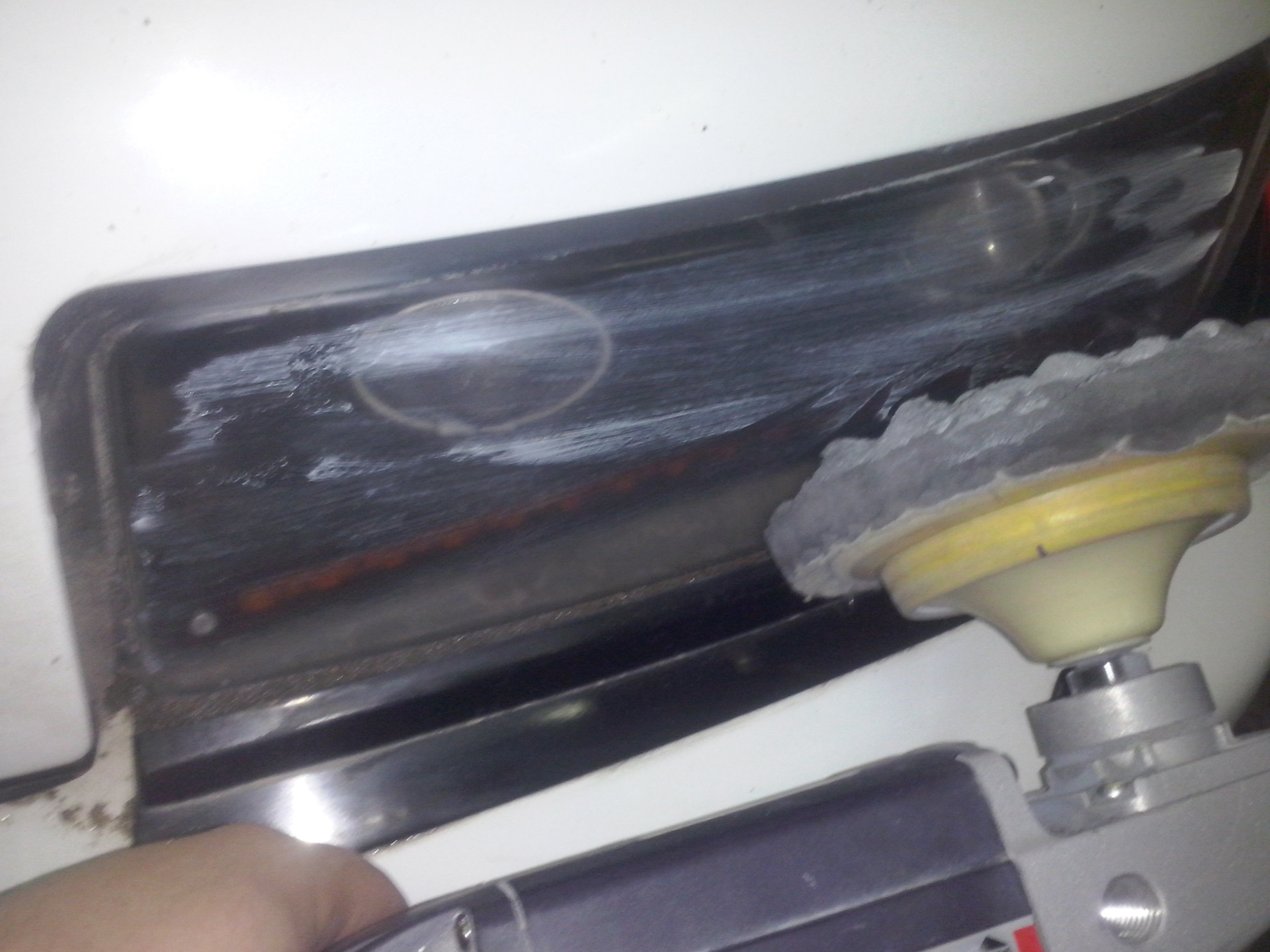

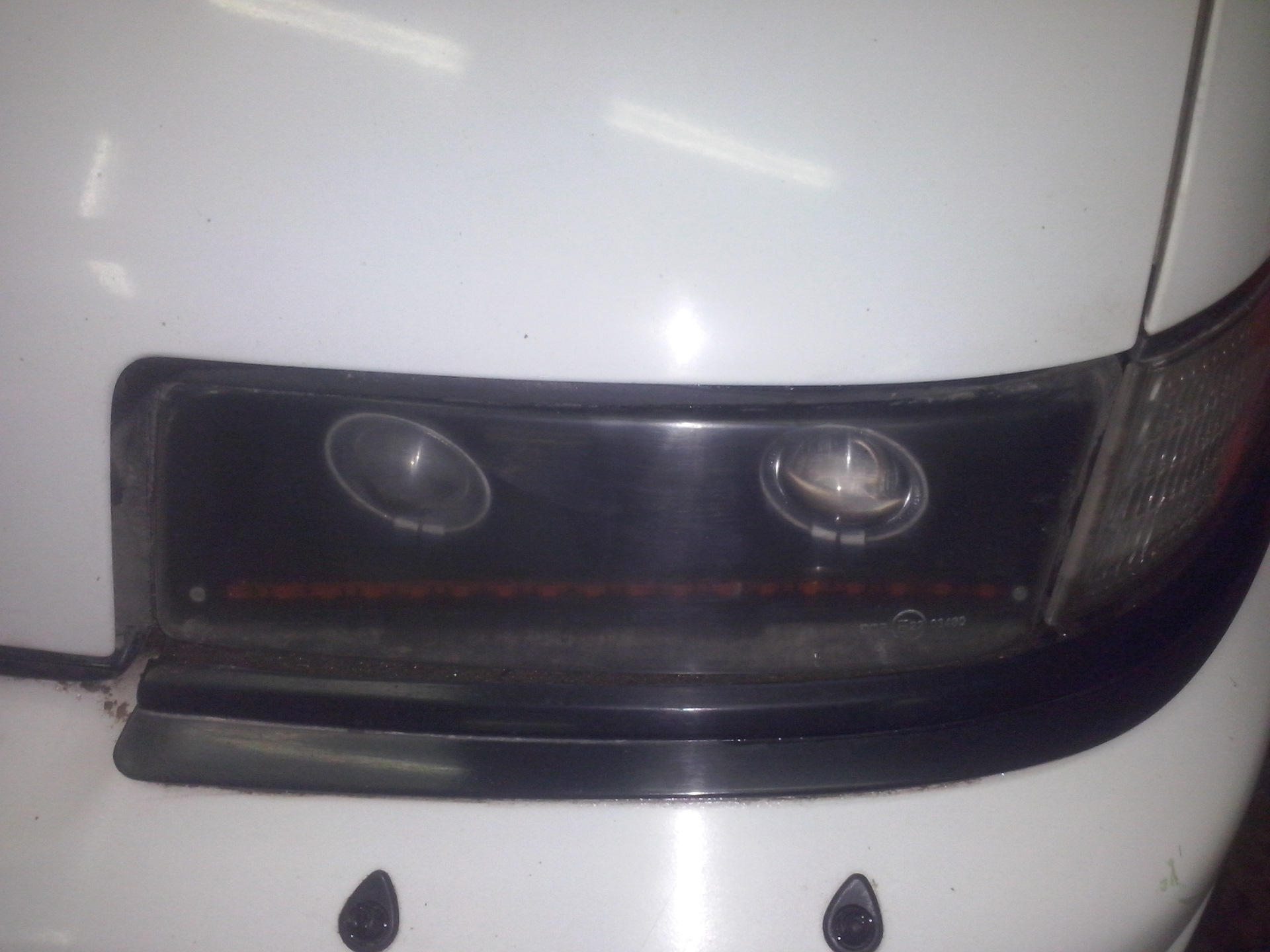

Я загнал машину в свой рабочий ангар, подключил полировальную машинку и приступил к работе. Все надеюсь, будет видно по фото. Если решите полировать, то делать это нужно поролоновым кругом, на минимальных оборотах, чтобы не пожечь поликарбонатное стекло. Результатом очень доволен, выглядят почти как новые.
Раз уж пошла такая пьянка, то режь последний огурец решил отполировать все фонари. Результат просто отличный, даже фонари заднего хода и противотуманки попали под раздачу.
Ну и под конец просто несколько фото.

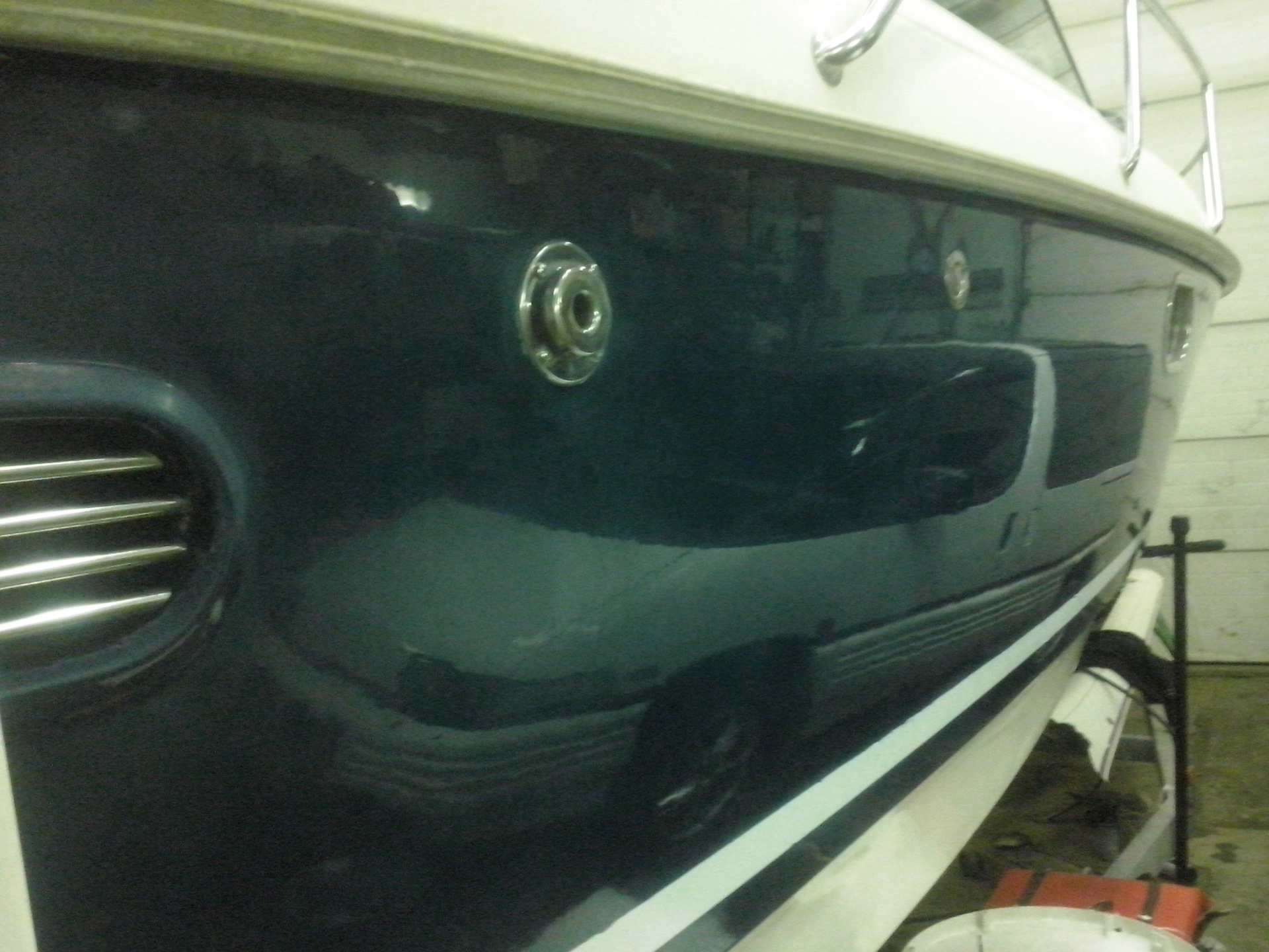

У меня есть идея покрыть его вместо краски катерным гелькоатом. Полируется до зеркала, гораздо износо- и атмосферо — устойчивый. Царапина? Замазал кисточкой, вышкурил как обычную шпаклю, потом мелкой наждачкой и располировал. Хрен найдешь потом, где ремонтировал. Никакая покраска нафиг не нужна. Плохо, что передние крылья и бампера у нас не стеклопластик, а херня какая-то… Как ляжет на него, не знаю, не пробовал еще
пробовал я этот материал — наложить его одним равномерным слоем еще тот головняк… Да и расход материала будет больше! Акрилом покрасить проще как мне кажется)
Ты прав на 100%. Но видел бы ты располированный катер! Особенно цветной, или двуцветный. Очень эффектно. А наложить его можно пульвером. Ну и в ремонте, лично для меня удалить царапину с катерного борта много проще, чем заморачиваться с покраской авто. Летом я вообще на улице работаю, не в ангаре. Отсутствие дождя или ураганного ветра — вот и все условия по большому счету.
Так, это, все поликарбонатные фары, даже китайские наши, покрыты слоем лака. Пескостойкость возрастает в разы. Я свои красил обыкновенным 2-х компонентным автомобильным, ни намёка на помутнение за год. Кстати требования к полировке не такие — лак сглаживает все неровности…
Скажу просто — полировка вернула былую прозрачность. На 100%. Снова есть полка ближнего, четкие контуры, и разница между дальним и ближним
А пленку-то наклеил? )) А то есть мнение (увы, проверенное практикой), что эта полировка — на пару месяцев в лучшем случае…
Не, не клеил)) Вот и проверю мнение)

Машинка не обязательна, можно покумекать, как применить дрель и подобрать насадку. Опыт необязателен, достаточно аккуратности. Высокие обороты — вот об этом забыть. Пасту можно купить в мелкой таре.

Бери машинку, не гонись за большими оборотами. Круг использую поролоновый, разной плотности. Насадка -стол 125 мм диаметра, из плотной резины (играет на изгибах кузова) с "липуном", круги соответственно, такие же, с "липунами", можно быстро сменить поролон. Полирую двумя пастами, грубой и тонкой. Есть еще и третья, с воском, это уже косметика, дает защиту от дряни всякой, от воды, более глубокий цвет. (это если не белый, а цветной). Под каждую пасту свой круг.
Многие пользуются кругом из овечьей шерсти, мне не во ндрав, поролон хорошо стирается в теплой водичке, отжимается и сушится, меньше пылит во время работы.
Благодарю за ликбез!
Меня больше всего пугает возможность "пробития" лака до базы — деталь в перекрас. Или надо очень сильно постараться для такого печального финала?
Мера нужна во всем, естественно. Протереть до базы? Это нужно достаточно долго вертеть диском на одном месте, на высоких оборотах или очень грубой пастой пользоваться. Теми, что на картинке можно смело пользоваться. Я высокими оборотами практически не пользуюсь, полирую на 600-800 об/мин

Честно говоря, если ничего нет — проще сдаться, потому что машинка и два 3М-овских баллона, как на картинке, обойдутся дороже, чем вам за деньги сделают ))
