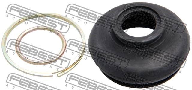

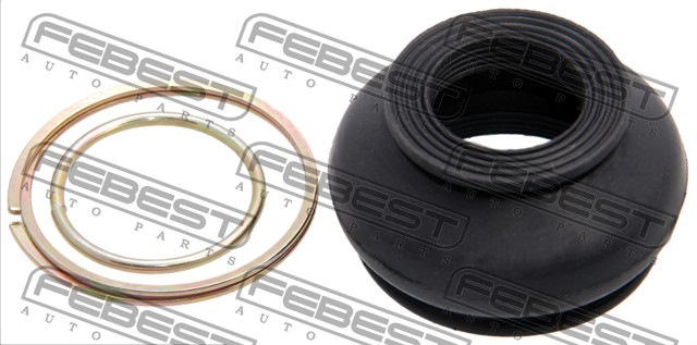

2 пыльник нижнего рычага (31x18x24) VWBJB-001 FEBEST
пыльник верхнего рычага (31х15х20) VWBJB-002 FEBEST
(купил был 001, надевал кольцо, порвал, качество не очень, да и отзывы, хороших не нашел)

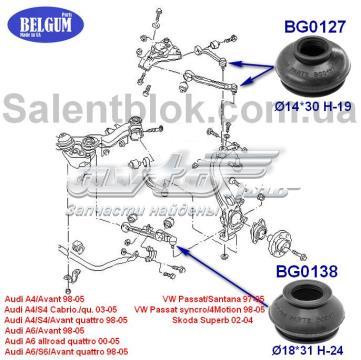

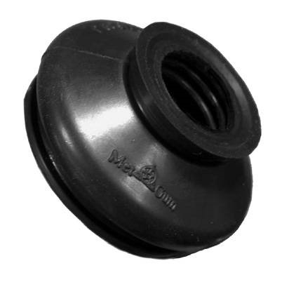

3 (интересный) производителя метгум (metgum) Украина Днепро
есть верхние www.metgum.com.ua/catitem.php?id=0841
Нижних нет, но по размерах почти идеально подходят www.metgum.com.ua/catitem.php?id=1202#
Вроде неплохие отзывы, кто пользовался или слышал?
Брат брал сайлентблоки вроде доволен, говорит лучше чем китай

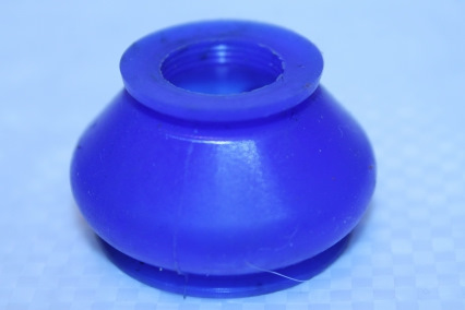

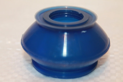

P.S.Нашел вариант силиконового пыльника sibreztech.ru/index.php?productID=6736, тоже не плохой вариант 16,5х30х26
Этот в обще по размерах sibreztech.ru/index.php?productID=6597

Доброго времени суток. Подскажите пожалуйста номер хорошего пыльника на шаровую нижнего изогнутого (направляющего) рычага.
Ставили знакомому
BELGUM
BG0138 нижние
BG0127 верхние
Пока все норм, доволен, лучше чем фебест

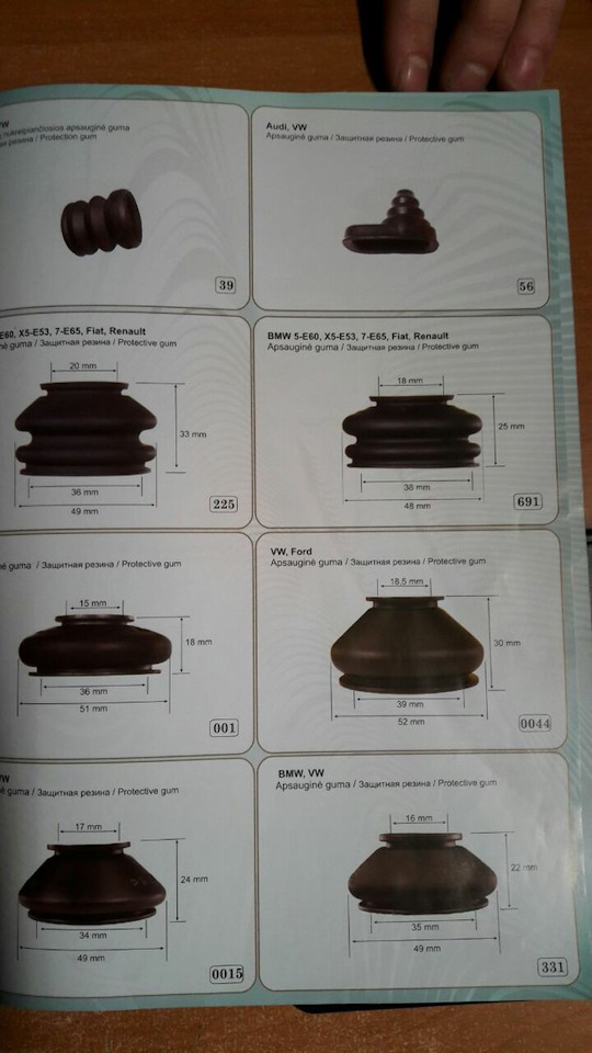

еще вот такие на работе в каталогах нашел

Поставил febest. Год прошёл. Пока они ведут себя хорошо. Правда в -20 я их не трогал.
Идеально, конечно, б/у оригинал (trw/ lemforder) они и после 15 лет мягкие. Я с комплектов под восстановление поснимал, очистил, заклеил дырочки (клей wurth).
Фебест российский бренд, делают в Китае, качество го.но, в -20 дубеют, альтернатив не видел
информация(скриншоты) не помню откуда с каких-то форумов

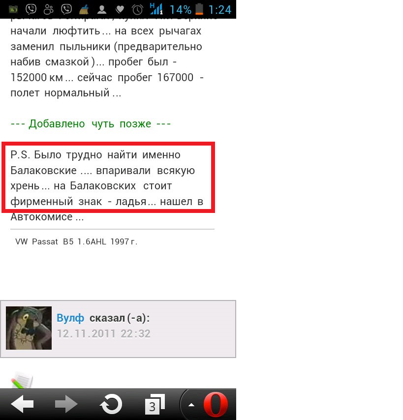

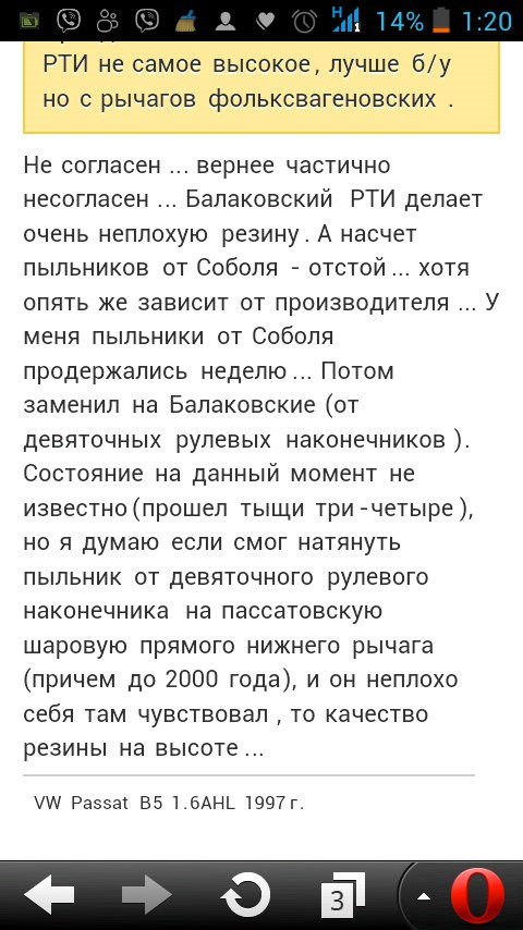

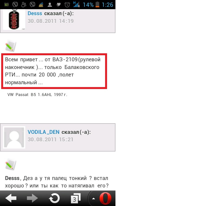

есть немного информации что балаковский завод РТИ(резинотехнических изделий) изготавливает хорошие пыльники, скину несколько скриншотов может кто подскажет именно артикулы пыльников именно балаковского завода. просто нет каталогов у нас по русским авто.
Балаковское РТИ очень даже достойное, на свой ВАЗ брал резинку только Балаково, был всегда доволен, но суко на иномарки ничего не хотят делать, хотя не пойму их, впринципе норм бизнес, с учетом того что больше особо никто их не делает (в именитых брендах в каталогах точно нет)
