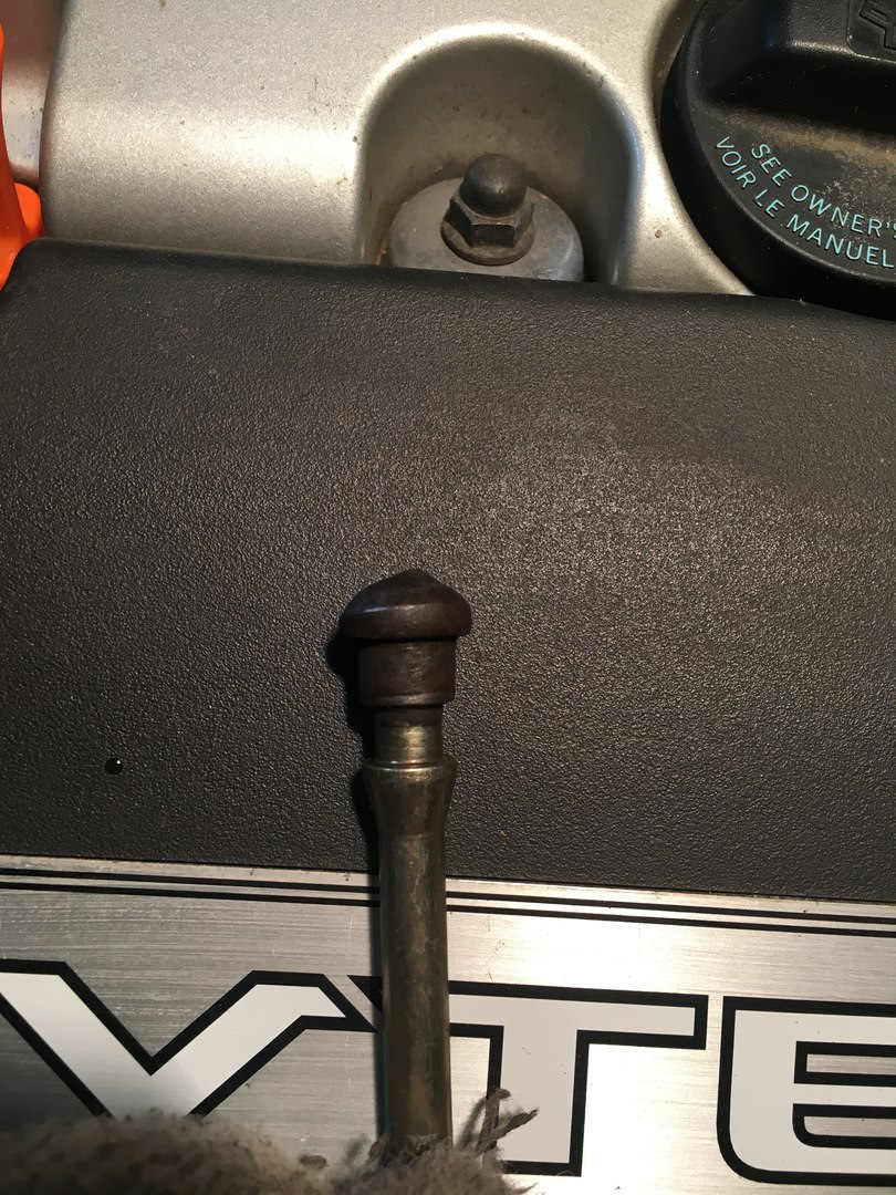

Вообщем стал разбирать по мануалу: omanual.ru/Honda/CR-V/2/R…01E34116300000DART00.HTML; так как гайки прикипели на шланге с двух сторон, открутил на выжимном цилиндре трубку и на главном цилиндре трубку, решил подуть в неё ;) дулось очень тяжело. В тисках раскрутил я все гайки, по отдельности дул в каждую (без усилий продувался хорошо каждый элемент) после я продул их компрессором, промыл жижей новой, высушил. Так же поступил и с цилиндрами, разобрал, промыл, высушил. На штоке выжитого цилиндра была ужасная выработка, он сам на конце имеет форму полусферы,

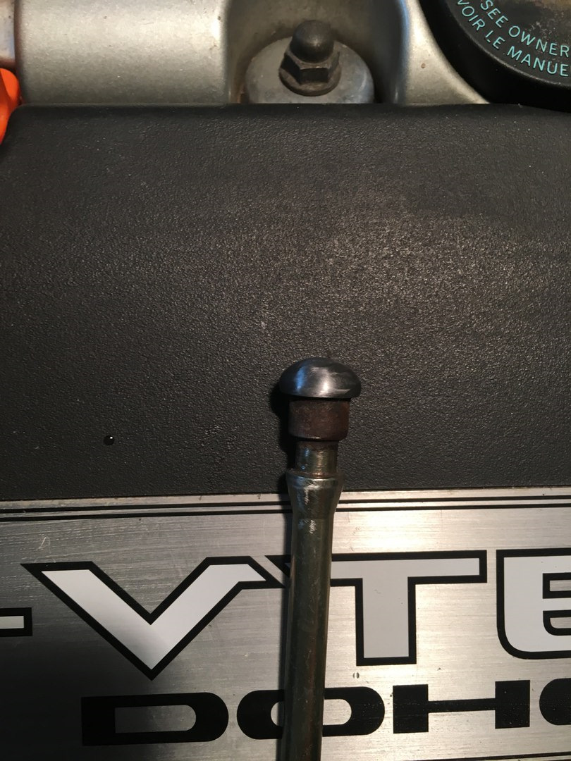

а нового нет. было решено это дело обточить на наждаке,
, полирнул наждачной бумагой и поставил на место. Выжимная вилка имеет специальный паз под эту полусферу, туда я заложил смазки для тормозных суппортов. Все собрал, залил новый ДОТ-4 как по мануалу, прокачал сцепление, отрегулировал (так же по мануалу) и теперь педаль стала очень легкой!

Мои неисправности из-за которых была жесткая педаль:
1 — устала корзина (после замены не стало лучше)
2 — забита магистраль тормозной жидкости
3 — выработка на выжимном штоке!

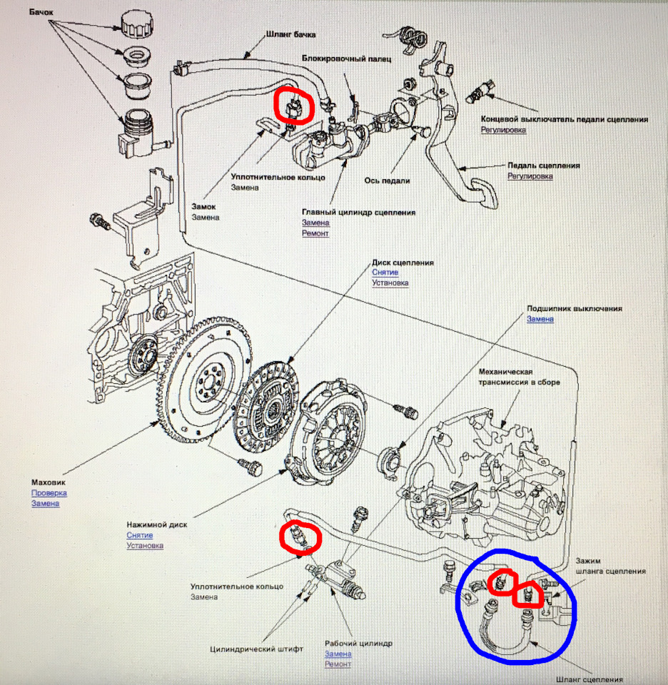

На схеме под каким он номером?Такая же ситуация, и чувствую что педаль у меня тоже тугая из-за нее.
Кто именно под номером, шток? Я не понял вопроса.
Извиняюсь не корректно задал вопрос)))
Ссылка на картинку которую Вы приложили если не затруднит покажите где находится этот шланг?
Отметил красным где откручивал магистраль, синим отмечен шланг.
Спасибо большое.Попробую заказать к весне.У меня без видимых причин при трогании идет вибрация, причем именно осенью при переходе от тепла к холоду.И тут вроде сцепление не причем!)))Хотя комплект оригинала лежит уже второй год купленный за ох…е деньги с учетом курса рубля((( и сцепление у меня жесткое(((
при вибрации магистраль ни причем, на мягкость может помочь её профилактика, ты для начала разбери и продуй, может и заказывать не придется. Мне показалось что у меня как будто в месте соединения трубки и шланга было как то криво одето или забито, продул и все хорошо
