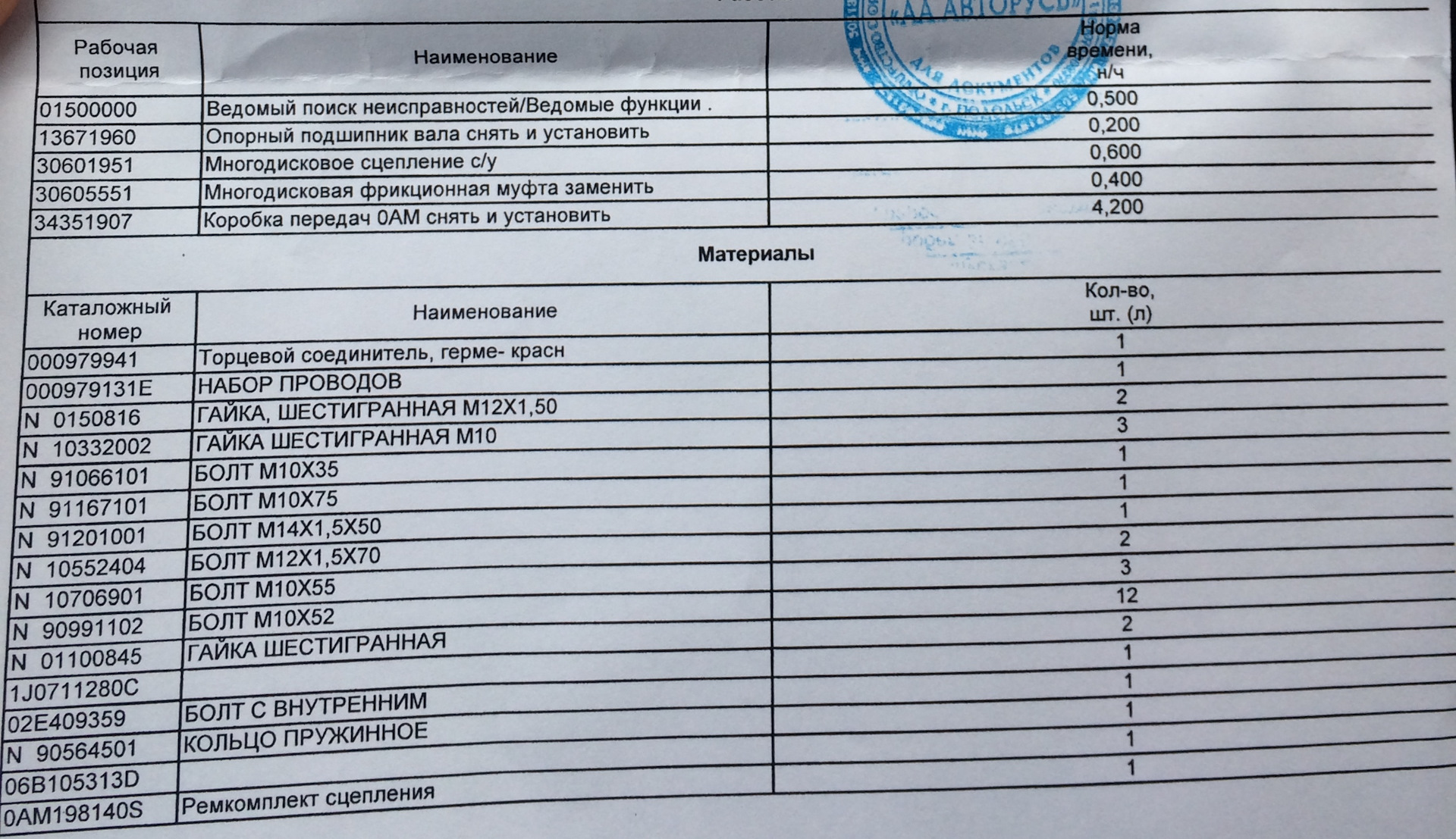

1. Недели 2 назад стали появляться металлические шумы при переключение с 3 на 4 на 5 ну я ездил и не парился. А уже на этой недели отчетливо стали слышны проскальзывания сцепления при нажати педали газа на половину так сказать "в натяг" и уже при сбрасывание передачи с 6 на 5 так же посвистывания.
Заехал на диагностику и приговорили сцепление к замене и уже на следующий день все поменял диллер по гарантии.
Мастер мой сказал что теперь возможно мехатроник поменяем скоро если начнет пинаться.
Само сцепление 0am198140s — последней модификации такое теперь на новой октавии будет "S" буква говорит о поколение.

"…сцепление 0am198140s — последней модификации такое теперь на новой октавии будет "S" буква говорит о поколение."
"Последнее китайское сцепление" )))))
Ваг каждую неделю ревизию дсг и ее частей делает?
10 лет мало было ))))
VAG
0AM 198 140 S
Ремкомплект сцепления 46 608 рублей
Уже заменители появляються! 46608 это у дилеров походу, а так аналог 36т.р оригинал 40т.р
