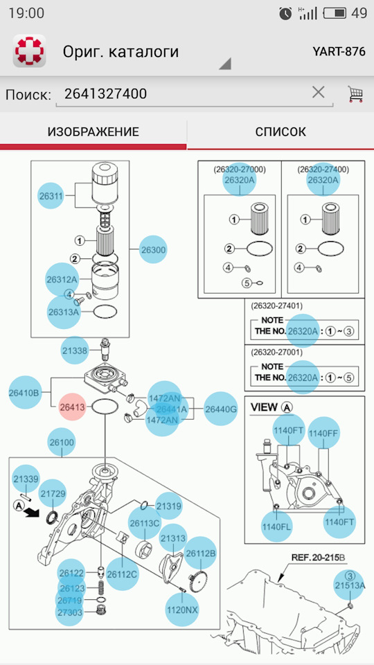

В сервисе сказали, что нужна прокладка между корпусом масляного насоса и теплообменником.
Осталась только эта деталька, и авто будет собран.
Отдельно от теплообменника не продается, и никак не могу найти чем заменить…

У меня на дизеле вот такая 2641327400
У меня дизель и оно во такое
2641327400 оно и есть

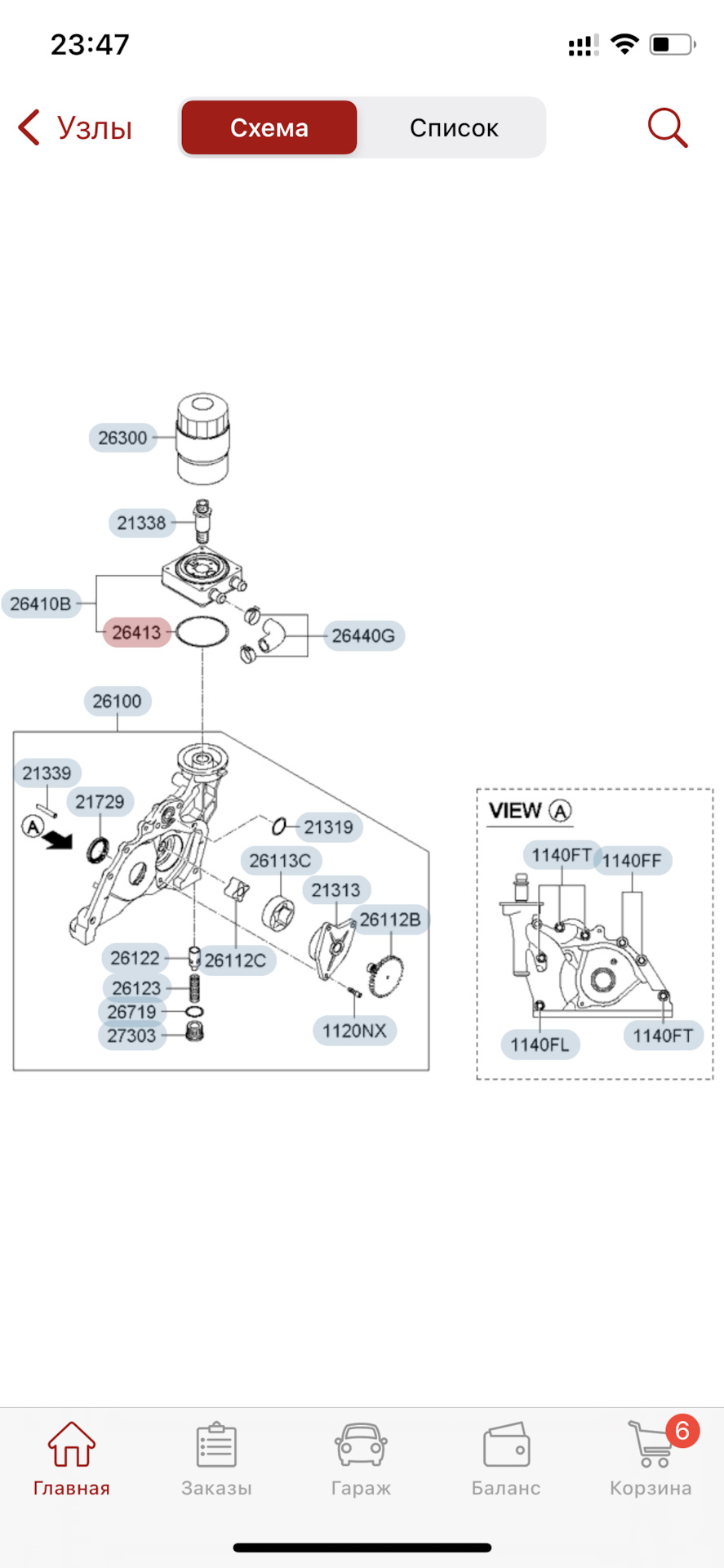

Вот на схеме

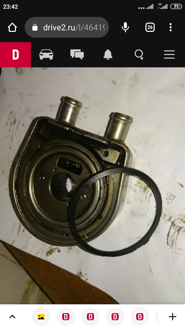

Не оно я такое заказывал не подходит
Странно, всем подходит. Может теплообменник не родной? На нем номер есть, можно найти на схеме, там же должна быть и прокладка.
Я его полностью не снимал.а кольцо идет без пупырышек.оно как бы бод конус

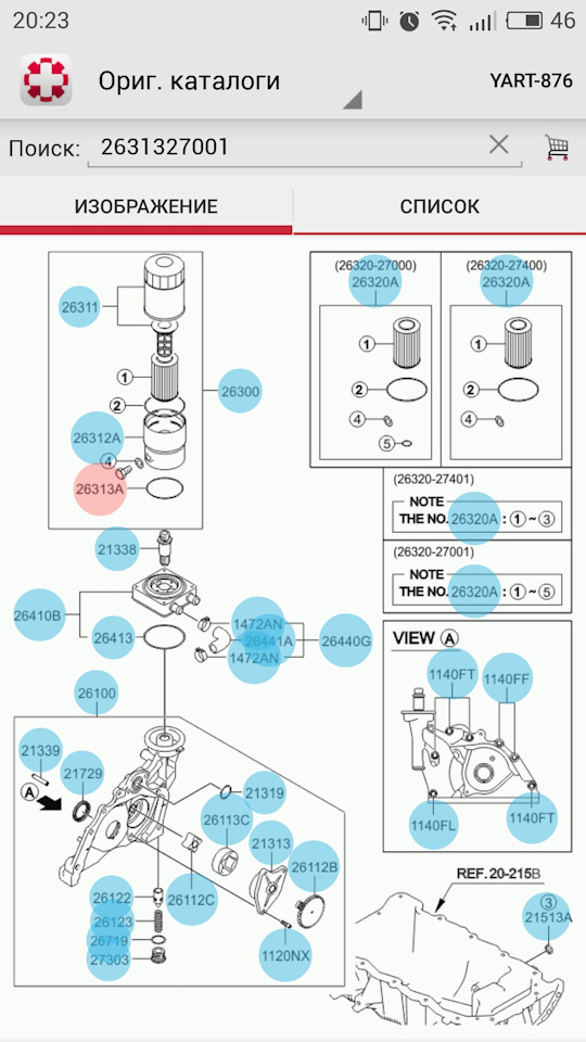

смотри сам какая нужна, верхняя или нижняя
обе, но верхнюю я уже купил.
Огромное человеческое спасибо!
а что за прога?
да не за что. это приложение “автодок”, я все з/ч у них покупаю
mountech
а что за прога?
Мобильная версия "Автодок" есть в плей маркете
2631327001
