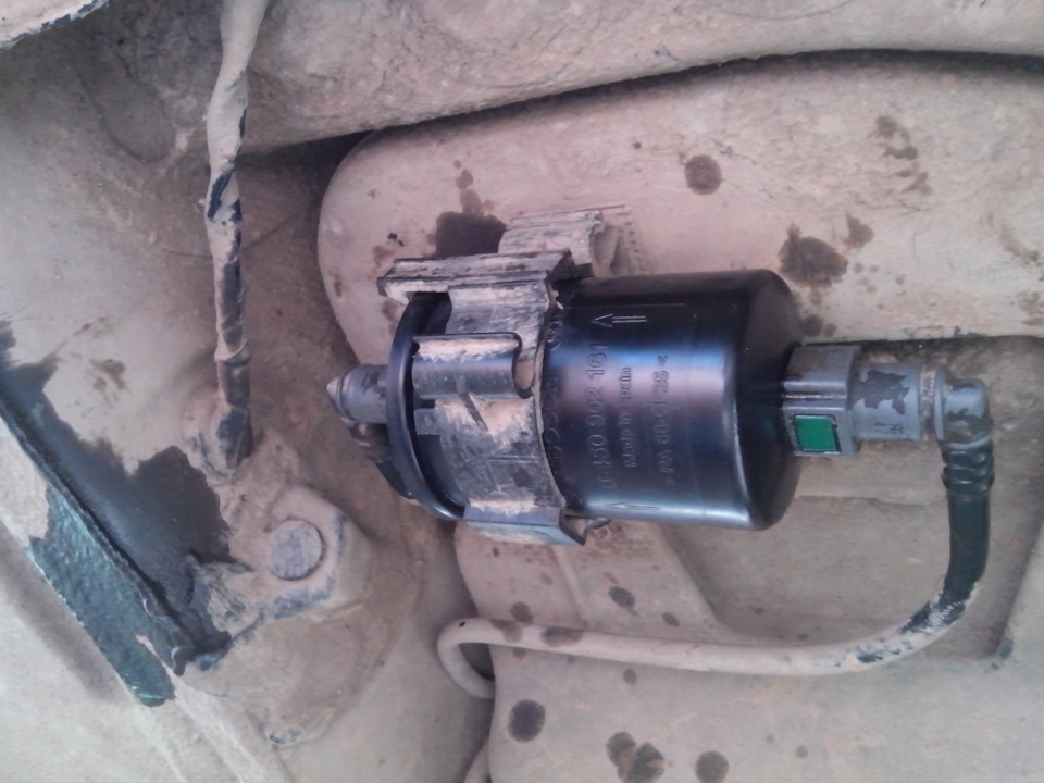

на всякий случай:география его месторасположения -прямо перед левым задним колесом небольшая ниша, вот там он и закреплен, с помощью хлипковато-пластикого крепления.
правда выковыривать его оттуда замучаешься.

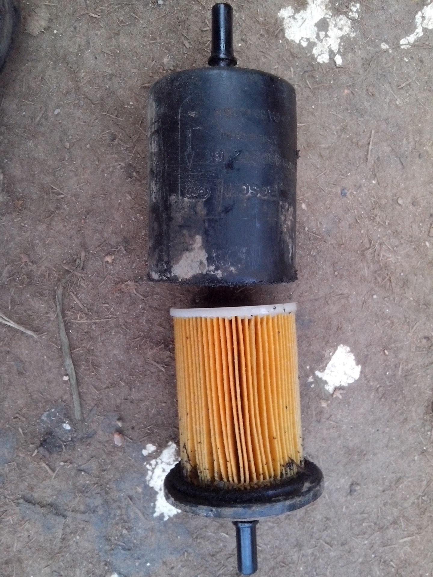

ну естественно мы курочим старый фильтр на предмет загрязненности, вывод:можно было и не менять!

И какой у него номер?
Хорошо что у меня F9Q с одним фильтром под передним правым крылом
Первый раз такое встречаю ;) . А этот фильтр ставится в какую магистраль ?, обратки или подачи ?
подачи топлива, после замены пришлось по-прокачивать немного грушей.
Честно говоря-удивил!За 4 года владения авто ни у кого не встречал такой инфы.Даже на моторах с Делфи.Но решение в целом правильное.Но есть вопрос-а как зимой там будет соляра отогреваться?Не самое теплое место для него, да и обратки нет как подогрева на основном.
Этот фильтр не на основной магистрали стоит.
Там свой эл.насос фильтр и трубка на 5ю форсунку для прожига сажевого фильтра.
