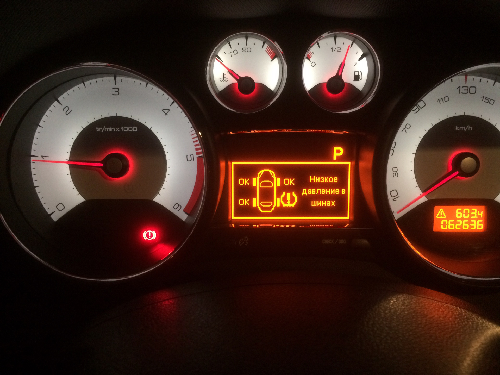

Номера датчиков (ID) нужно прописать в блоке. После этого нужно проехать некотрое время на скорости более 20кмч, и датчики становятся активными и передают сигнал в блок.
У меня один из четырех датчиков не активировался. Думаю тоже, что батарейка села. Срок службы батарейки, заявленный Пежо, составляет до 9 лет. Датчики неразборные, но здесь на драйве есть запись от том, как меняют батарейки в датчиках колес.

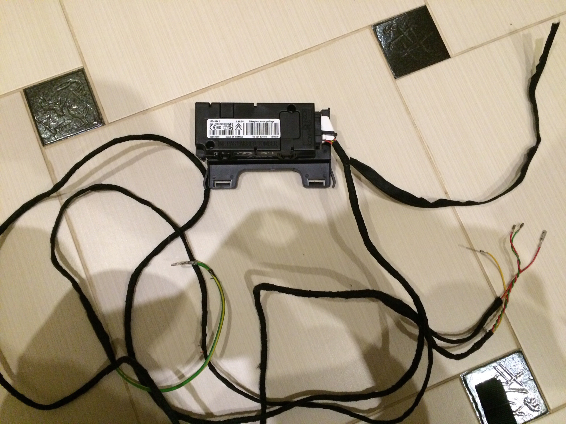

А к Can линии как подключались, через пины или другим методом.
Скруткой

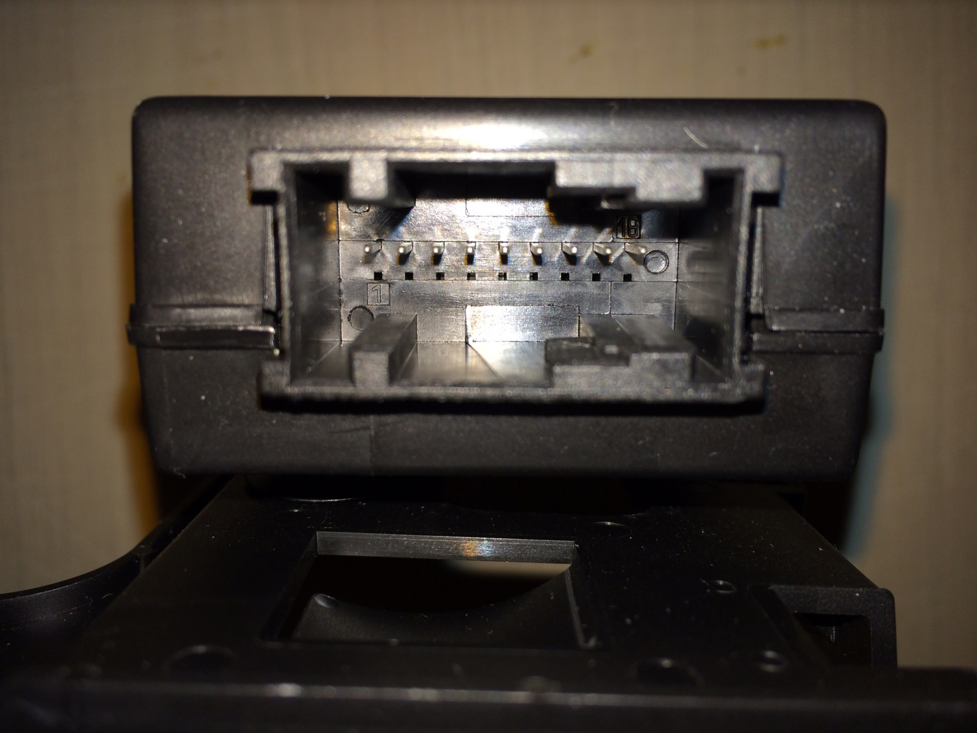

А артикул пинов не подскажите?
Я использовал б/у из проводки с разборок.
А какова длинна проводки от DSG до BSI?
Примерно 1,2 метра

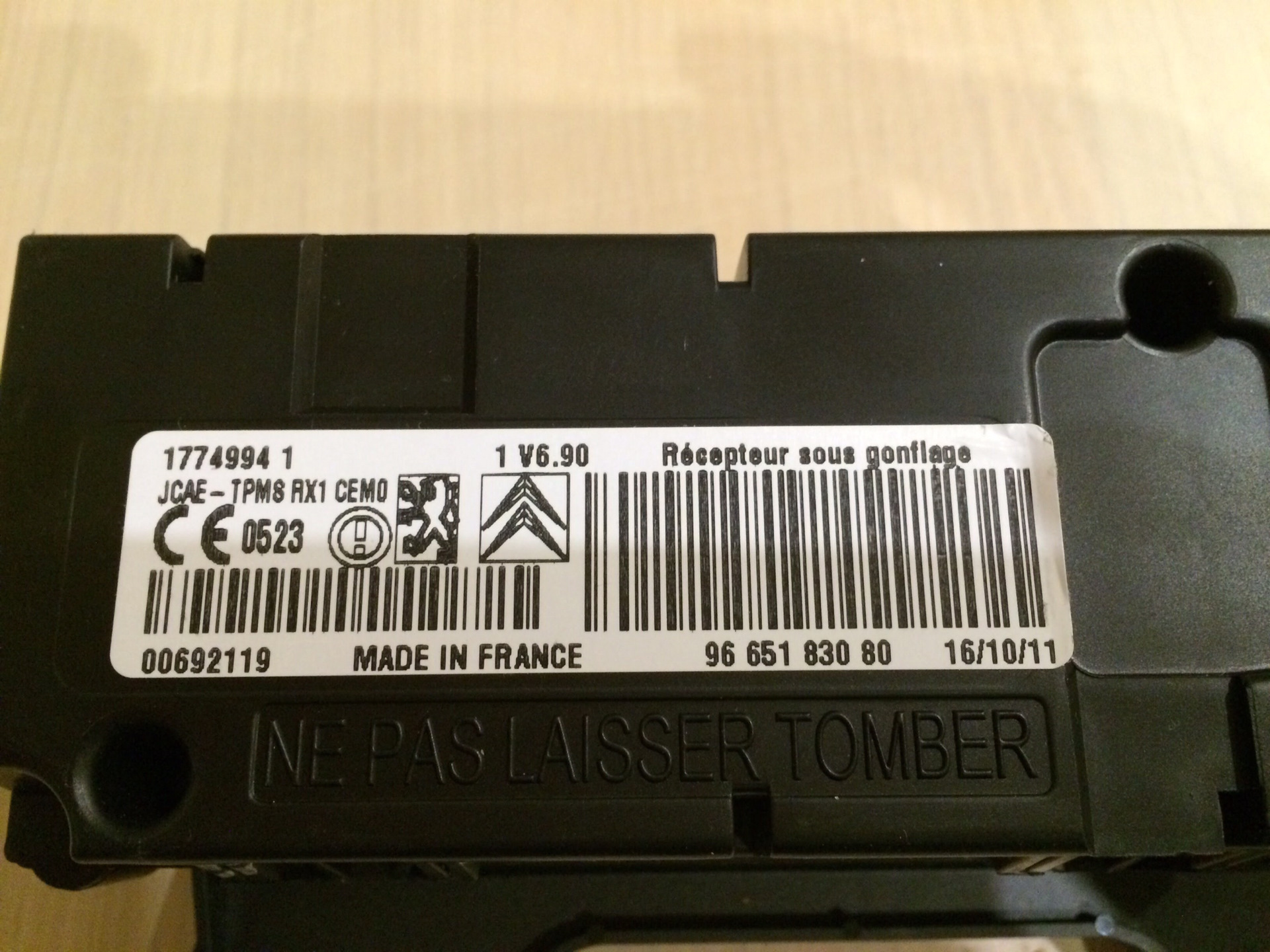

Можешь написать PartNumber Кронштейна блока? Заранее благодарен
Подскажите, датчики сами активировались?
Что-то не вышло, наверно батарейки сели) читал про какойто прибор которым их будят
у меня была такая проблема, решил спуском колеса в 0, сразу увидели прокол, после чего накачал колесо и все заработало)
Молоток. Мой блок ждет тепла и датчиков. Вопрос по антенна: в один провод разводил?
Антенна — один провод. Контакт не помню, подключал блок весной 2016 года. Надо в схемах посмотреть.
Схема есть. Там на антену по схеме два контакта, один земля. Я так понял, задействован типа сигнальный
Так и есть — землю не задействовал.
