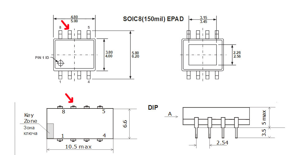

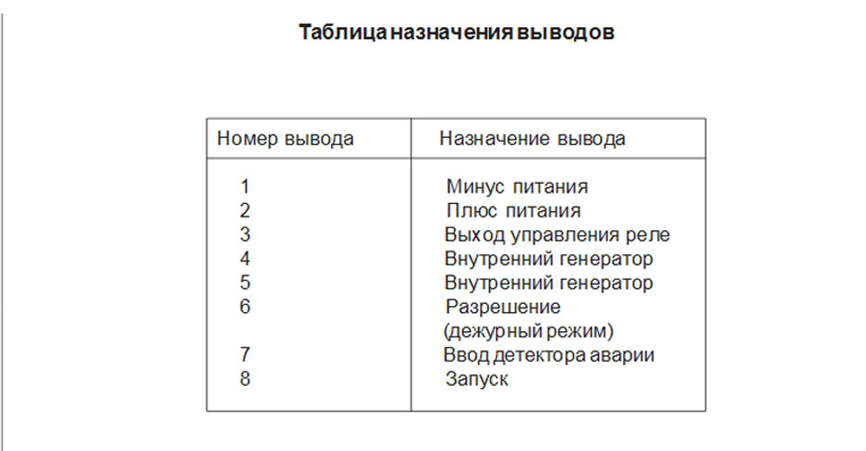

Как известно, правильные реле поворотов на Ланос изготовлены с использованием микросхем UAA1041A, U243D, УР1101ХП32, U2043B.
Эти микросхемы выпускаются в корпусах SOIC8 или DIP- 8

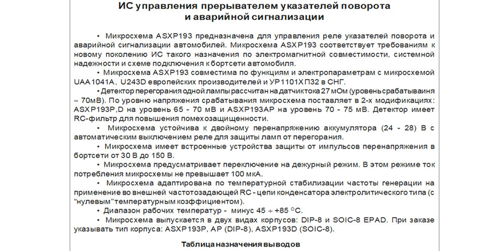

Кому интересно, то тут даташиты на подобные микросхемы.
yadi.sk/i/KHPvxn7f3A3krk
yadi.sk/i/rxrzddZz3A3kHH

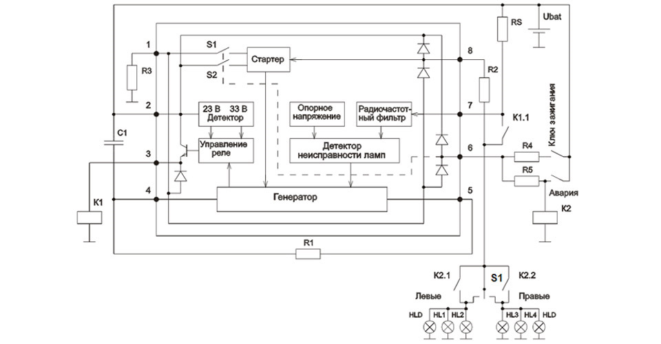

Прочитав которые, становится понятно, что переделать реле для использования с диодами в поворотниках не так просто, параметры нагрузки заданы жестко. Городить конденсаторы, резисторы и т.п. не хороший выбор.

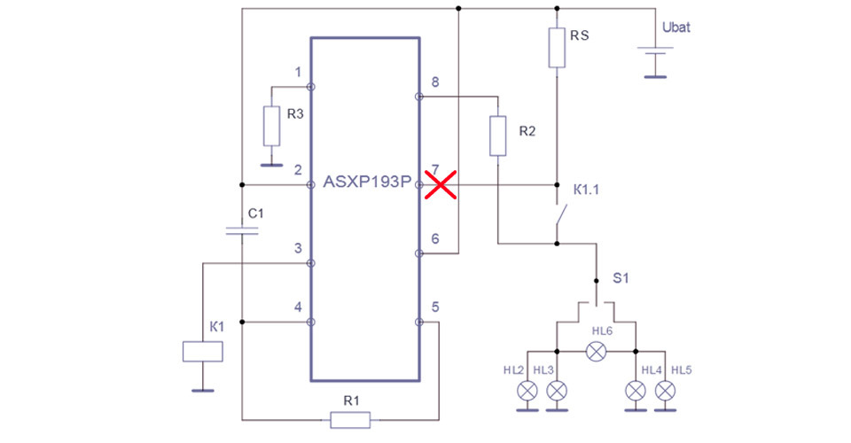

Но если внимательно прочитать даташиты, то становится понятно, что отключить проверку ламп в таком реле очень просто.
Достаточно разорвать цепь на 7 ногу микросхемы
Можно просто перекусить ножку, но тогда будет проблематично вернуть реле к исходному состоянию. Лучше обрезать дорожку печатной платы.
Приводить фото обрезания нет смысла, т.к. у каждого производителя своя разводка, более того у стокового реле может быть разная разводка печатной платы, в зависимости, у кого из ОЕМ производителей GM заказывал производство.
Важно только правильно определить ногу микросхемы и перерезать правильную дорожку ))))

Блин он глядит на мощность, правильно? Если меньше 27мВт, то считает мол перегорела. Если повесить его в воздухе, он же будет постоянно думать, что лампа перегорела, не?
Седьмая ножка — отключена производителем.
Да, вижу.
Ну так получается ход мысли правильный )))

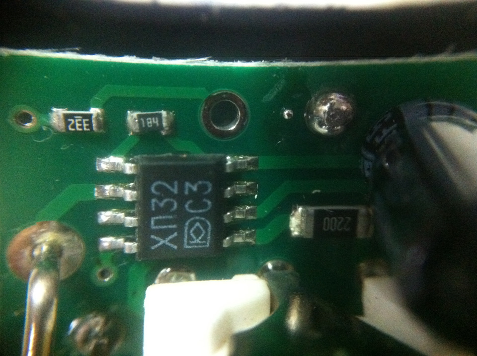

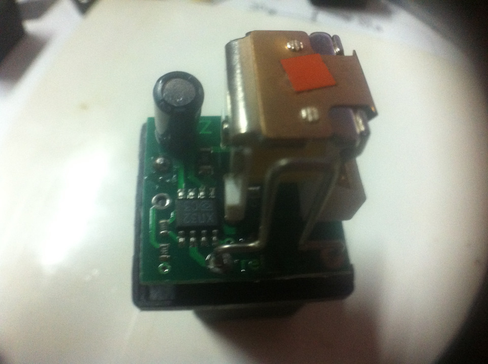

Вот внутренняя начинка. Собрана на микросхеме УР1101ХП32.

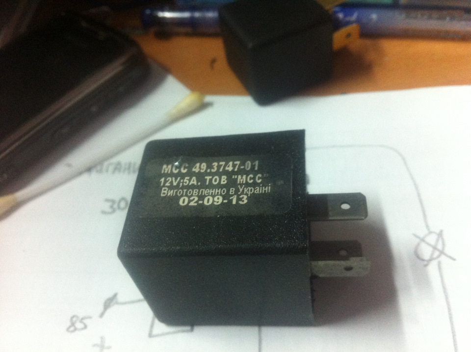

У меня ЗАЗ Сенс 2014 года. За другие говорить не буду — не знаю. Уменя стоит реле МСС 49.3747-01 производства Украина. В нагрузке как лампы накаливания, так и с завода светодиоды в повторителях на зеркалах. В крыльях — повторителей нет. Вот такое реле стоит:
У меня отлично работает заводское обычное реле с диодами
Значит не заводское. Снимите и посмотрите, там будет стоять реле производства РФ.
Ну я по крайней мере туда не лазил и даже незнаю где оно стоит, предыдущие хозяева тоже врятли меняли, машина декабрь 05года сборка Украина
С завода приходили машины с реле производства РФ, но там были реле на микросхеме, с проверкой состояния лам. Оно в принципе не будет работать с диодами. Значит таки меняли реле…
