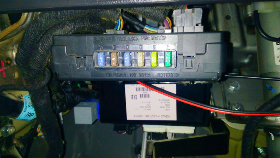

Остановился на перекрестке, снег, мороз, грязь…смотрю из-за водительского зеклала дымок пошел…изнутри .хм… wtf?! Слышу релюха поворотника начала часто кляцать, — на щитке указатели поворота и сами лампы не светят. Хорошо что дорога домой была в основном прямо…доехал…перешерстил инет. Предохранители в салоне и в моторном отсеке…- все в норме (((( Аварийка щелкает часто, но не светит (((( Постановка на сигналку — повороты моргнули… Решил посмотреть под ногами/коленями водителя, отщелкнул панель и добрался до предохранителей…там они тоже есть…По-порядку пересмотрел и нашел его, правда перед этим отключил зеркало (разъем). Заменил предохранитель и вуаля…
Решил проверить разъем, опять защелнул и снова сгорел предохранитель. Вопрос временно решил, заменил предохранитель и отключил разъем зеркала. Завтра сними зеркало и посмотрю что там задымело…(((

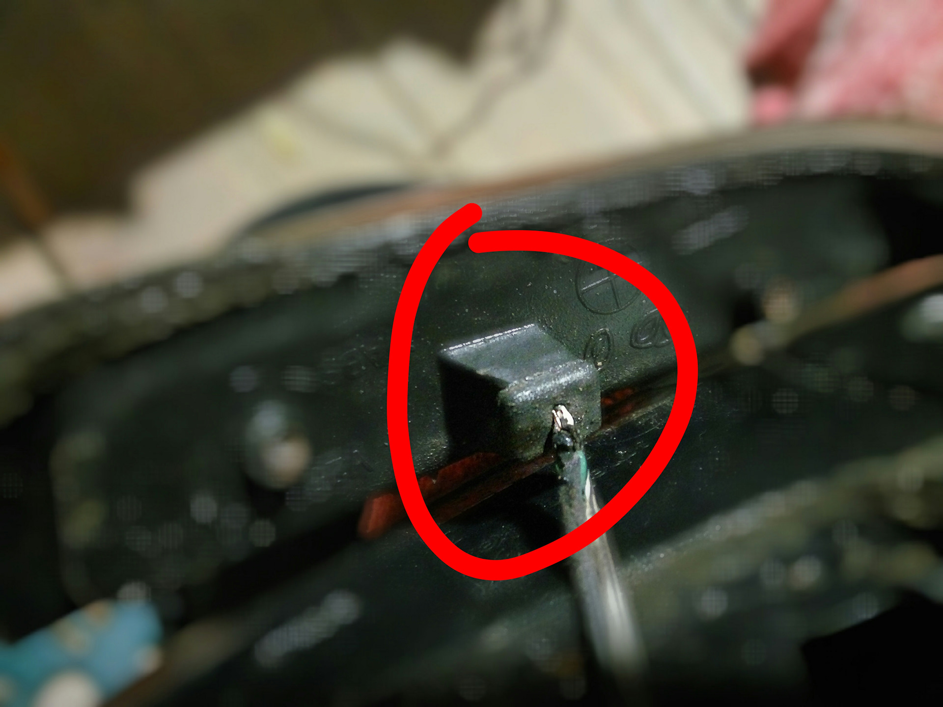

Update
Вскрытие показало, — закоротило провод идущий к диодным повторителям поворота.

Смотри фото))) да есть еще пару предохранителей.
То есть всего блоков три?1-под капотом, 2-в торце панели слева, 3-под коленками.Так?через полчаса доберусь до машины, посмотрю.Спасибо!)
Точно))) может еще где-то есть.
В дизелях еще больше
Бляхамуха!внатури есть)))))прям под левой коленкой ребзя!
Крайний левый 15А поворотники, возле него следующий реле поворотов

или обогрев крякнул . или короткое в проводке зеркала
Вскрытие покажет. Обогрев зеркал был выключен. Думаю проводка зеркала…
