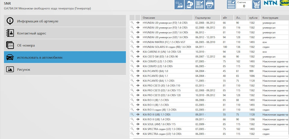

Раньше уже где-то встречал про эту неисправность, что она возникает когда заклинивает обгонная муфта генератора, на наших же машинах, как писали на сидклубе при этом отрывает уши от блока движка и тогда будет конкретный попандос. Начал подготовку к замене купил обгонную муфту по фирме SNR внутри лежит оригинальный ролик INA

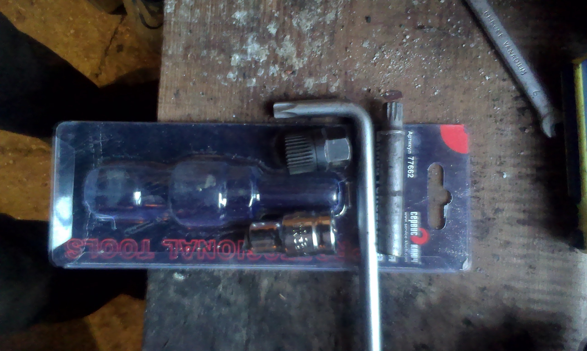

Чтобы снять его нужен спецключ, что тоже было приобретено, но тут немного пролетел, купил ключ для европейских машин, а не для Азии. Пришлось отпилить торкс и скомбинировать с 6гранным торксом Т50.
Открутилось скажем так с первого раза, но со значительным усилием.

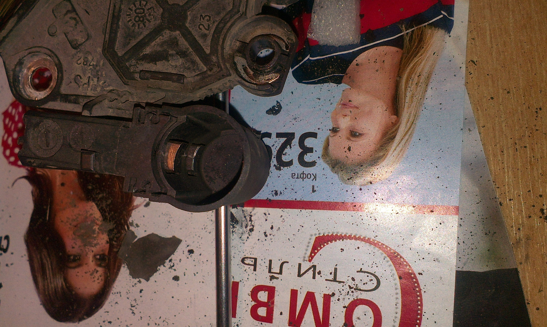

Тут еще обнаружилось что щеткам генератора тоже почти конец пришел,
попросил ребят, подтянули щетки генератора, которые были примерно похожи, напильник помог привести их к нужному размеру,
если кому надо нужный размер щеток родных Ширина 5 mm Высота 6 mm Длина 14 mm, при их демонтаже сильно помог ролик

Добрый день!
А такая муфта встанет на сиид 14 года? двигателя 1.6 у них одинаковые?
Двигателя одинаковые если дизель,
Чет не понял, разве на первых сидах стоит обгонная муфта? Или это только на дизелях?
на дизелях

спасибо, а что за спецключ, есть у него номер какой?
force 674 или 678 проверьте чтобы на 6 зубов был

Проходили. Не нашёл ключ ни в одном из сервисов и магазе. Поезал к спецам. Щётки не менял. А надо было бы вскрыть и подшипники глянуть.
ключ нашел сам по каталогам и заказал 350 р, правда немного не такой, но теперь зато и европу и на азию подойдет), я думаю самому теперь уже не скоро пригодится)
