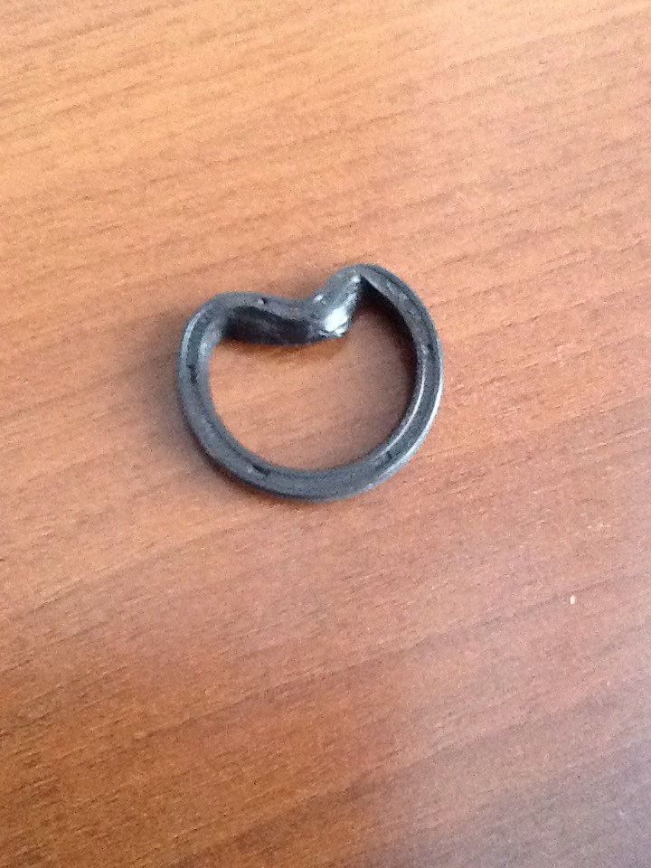

Делаю рулевую рейки, там сальники
19*34.6*6.2/9.2
25/37.7/41.65/4.3/7.
TRW 023-0080-019-009 CFW B3
Первые две позиции нашёл и купил: это верхний сальник рулевого вала и два сальника исполнительного механизма.
Не могу найти сальник TRW 023-0080-019-009 CFW B3. Это нижний сальник рулевого вала. Кто может, помогите советом.

Да такой же, но так не охота брать ремкомлект на ту рейку, ради одного оригинального для моей рейки TRW 023-0080-019-009 CFW B3. Какое-то сумасбродное будет решение. Как найти в продаже TRW 023-0080-019-009 CFW B3?
Есть предположение что по этому номеру не найти, возможно это внутренний код TRW. Но раз кит AS13180(в наличии нет) содержит сальник TRW то возможно и с VW9015KIT(который вроде как аналог и он доступен 1850 рублей в Москве) будет так же. Иначе обращаться к местным продавцам ремкомплектов на Polo. Пока, мыслей больше нет.

Нашел! Corteco 19019882B это он — полный аналог, высокого давления уже заказал!
Поздравляю. Как удалось?
искал в интернете по его размеру — 23*29.8*4.5 разные артикулы и пробивал их у доступных мне поставщиков
