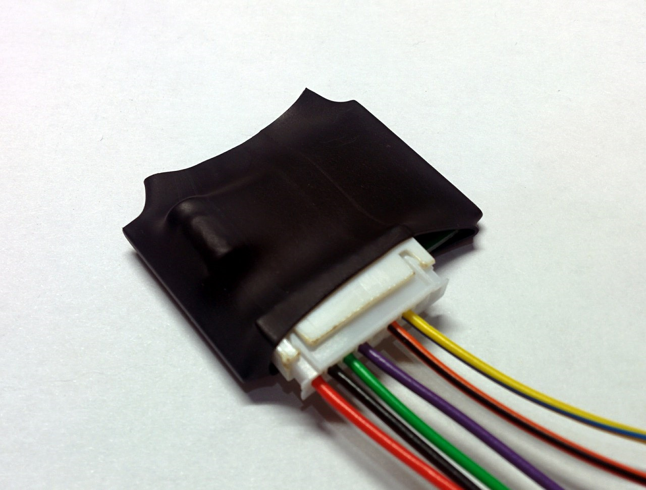

Вспомнил, что на синем форуме человек под ником XGlooom делал для себя адаптер для дхо на базе птф. Заранее были уже заказаны из китая светодиоды в птф. После переписки с Алексеем (xgloom) он сказал что все может сделать, и сделал (Огромный респект тебе). Ну вот и долгожданная посылка пришла (9 дней от тольяти до ярославля, почта сработала достаточно оперативно)
И вот что мы видим.
Это тестовый вариант модуля, так что Алексей XGLOOM возможно еще добавит функционала.

Подключается все очень и очень просто
4 Провода на диагностическом разьеме
масса
1) +12 v — pin 16 obd разьема
2) — масса — pin 4,5 obd разьема
3) hs-can low — pin 14 obd разьема
4) hs-can high pin 6 obd разьема
и два провода на блок переключателя света он же LSM
в разрыв lin шины.
Таким образом для установки всего лишь надо снять только маленький карман для доступа к разьему обд и к переключателя света.
Логика работы устройства очень удобна и проста, особенно для комплектаций с датчиком света и для тех у кого стоит автозапуск.
При запуске двигателя хоть с ключа, хоть с автозапуска ни габариты, ни ближний не горят.
При опускании ручника (или переводе селектора из паркинга) загораются габариты и в зависимости освещенности на улице, птф или ближний свет. При этом переключатель света сохраняет все свои функции.
А если остановившись поднять ручник (или перевести селектор в положение паргинг) то через 20 секунд модуль выключит ближний или птф и оставит горящими лишь габариты.

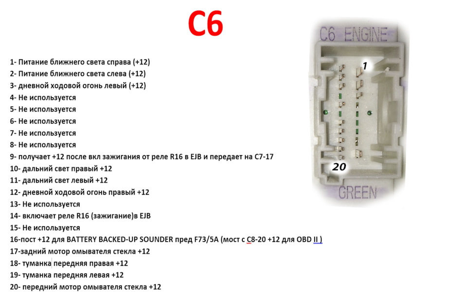

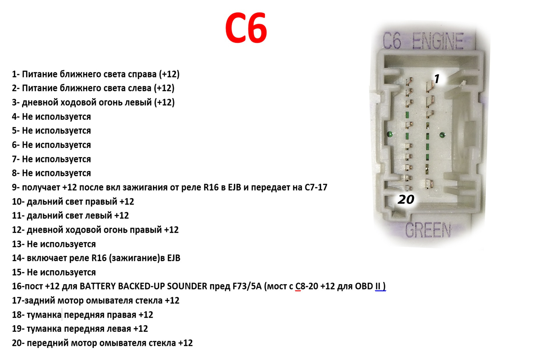

а ведь можно просто в разъеме С6 в ногах пассажира сделать перемычки между проводами 3 и 19, 12и 18. и ПТФ будут работать как ДХО.
Как вариант можно пины переставить?
