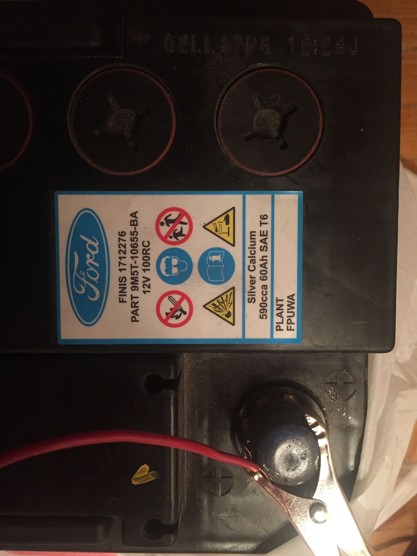

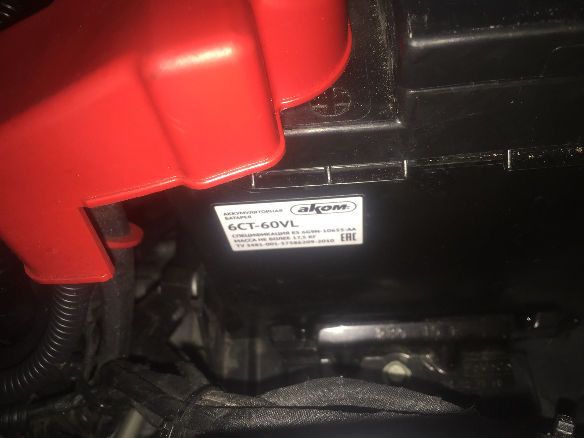

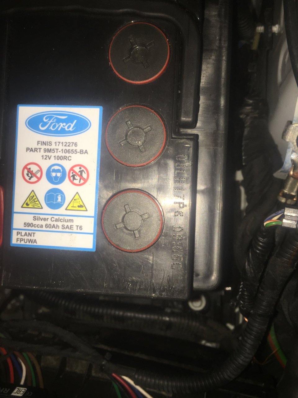

Обратите внимание на первый и третий снимок. На обоих одинаковый идентификатор завода. А вот на втором снимке то, что раньше на предыдущей батарее отсутствовало. Производитель. Батарея АКОМ 6CT-60VL. Я понимаю конечно, что пластины в мире производит всего завода 3 с половиной, но всё же…
