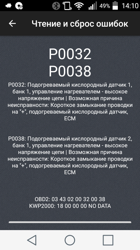

В общем сдучилось то чего не хочется даже воспринимать(первая лямбда зонд попрощалась и ушла в мир иннои… Вопрос такои… Есть ли аналог на лямбду? Говорят ставят вазовский но на двс с обьемом 1.6 а на 2.0 до рестаил прокатит или нет?(( а то цена не очень радует(
Комментарии 40
Ошибка какая горит?
Ошибка по 1 датчику кислорода
Какая конкретно? Так как есть ошибки, которые можно устранить чисткой датчика!
Чек на борке горит… А по сканеру точную ошибку сейчас не скажу
Если узнаешь номера ошибок, я тебе точно скажу нужно менять лямбду или достаточно ее почистить!
У тебя ошибки нагревателя у ОБОИХ лямбд, очень подозрительно! Проводку, фишки проверяли?
Кстати вторая сейчас ошибка вылезла до этого не было

Я бы проверил проводку на лямбды, очень подозрительно, что у обеих скончался подогрев одновременно!
Прозвонить штекер на лямду? Или саму косу?

Да я хочу посмотреть на сколько у меня контактов лямбда эта проклятая)
Делов на пару сек) но уверен что 5 контактная)

А пробовать ставить от Ваза, это полное изнасилование)) лучше уж тогда китайскую маздовскую взять)
Дак вот скинули аналог… Посмотрю по разборкам мож от 3 есть или от 6
С разбора будешь брать, сразу ставь и проверяй. Но Ваз не советую)
Хорошо)
незнаю как 2.0 но неделею назад поставил себе универсальную денсо. только разьем снял со старой а провода те же) 2.400
Попробуем все варианты) штекер на 5 или на 4?

Я заменил только… 200 км полет нормальный. там кстати описано что было сделано и как не купить то что не надо
Тооочно! Спасибо огромное… Я ж читал этот бж а из головы вылетел)))

Блин номер засвечен не могу посмотреть как по артикулу пробить
94805 NGK
Огромное спасибо!)))
Будут вопросы обращайся
Хорошо) у нас на 4 провода или на 5?
Буду заказывать…)
ну ты проверь обязательно сколько контактов ибо у дорестайла шли 4пиновые
Посмотрю обязательно
