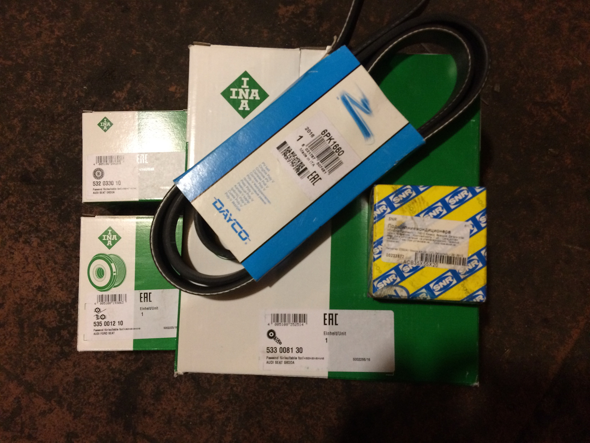

Входим в Новый год полными сил и уверенности довести техническую часть Гольфа до идеала. На этот раз под горячую руку попал натяжитель приводного ремня, который на холодную прыгал, как дурной. Потом к этому добавились странные звуки со стороны компрессора кондиционера. Но и это, как выяснилось, было не все.
В итоге, когда были закуплены детали для замены, Гольф самостоятельно доехал до гаража и перед воротами сбросил с себя приводной ремень и обводной ролик) Боец, дотерпел, не на дороге встал) Ролик просто отломало от оси, а ремень не выдержал такой дерзости)
Инфа по деталькам:
Натяжитель приводного ремня — Ina 533 0081 30.
Обгонная муфта генератора — Ina 535 0012 10.
Ролик обводной — Ina 532 0330 10.
Приводной ремень — Dayco 6PK1660.
Подшипник муфты компрессора кондиционера — SNR ACB35x55x20.
Итог: из под капота доносится только звук дизельного ДВС. Посторонние шумы ликвидированы.
Всем машин, самостоятельно доезжающих до места ремонта! До скорого!

У меня к 140 тысячам сдался заводской ролик на натяжителе, стал противно скрипеть на холодную. Поменял на INA осенью, сейчас зима — теперь этот скрипит. Только уже не на холодную, а на горячую. Пробег за это время около 5k.
А вариантов нет, что еще взять, Тимоха. Буду надеяться, что этот себя будет вести хорошо.
Отделились лишние ступени ) Ось осталась, а ролик отпочковался )
