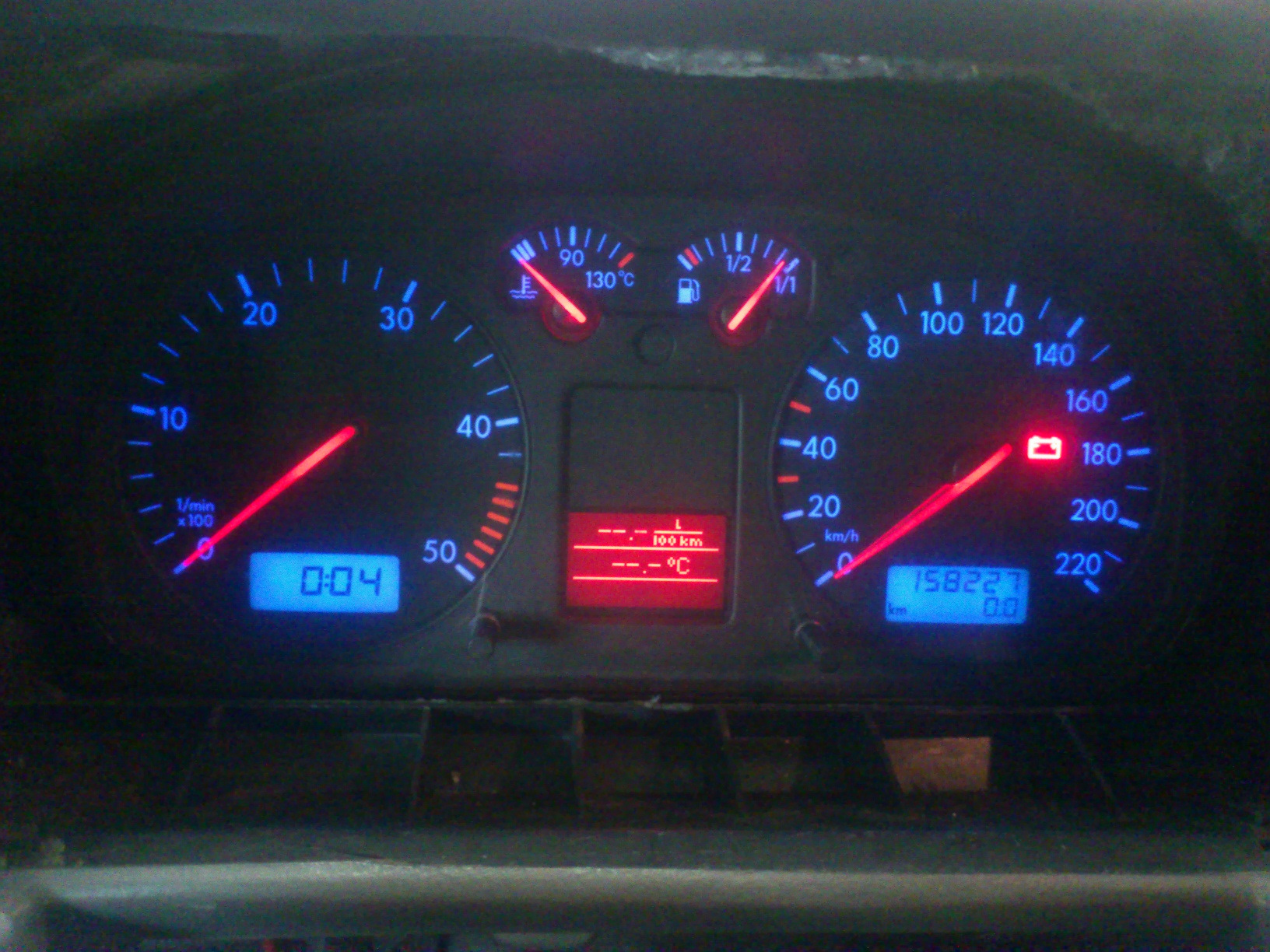

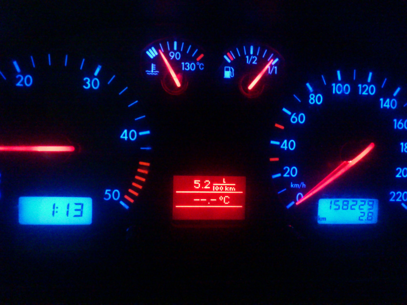

Теперь такая синяя приборка инсталяция заняла минут десять.
www.t4-wiki.de/wiki/Kombiinstrument_(Umbau)
Комбинация приборов (ремоделирование)
Комбинация приборов
translate.googleuserconte…aC0ODXFlfnbZuH31Kxg1HT2dw
Дисплей Многофункциональный
translate.googleuserconte…1rgg9D1GdgtKnyvlBSTrajb-A

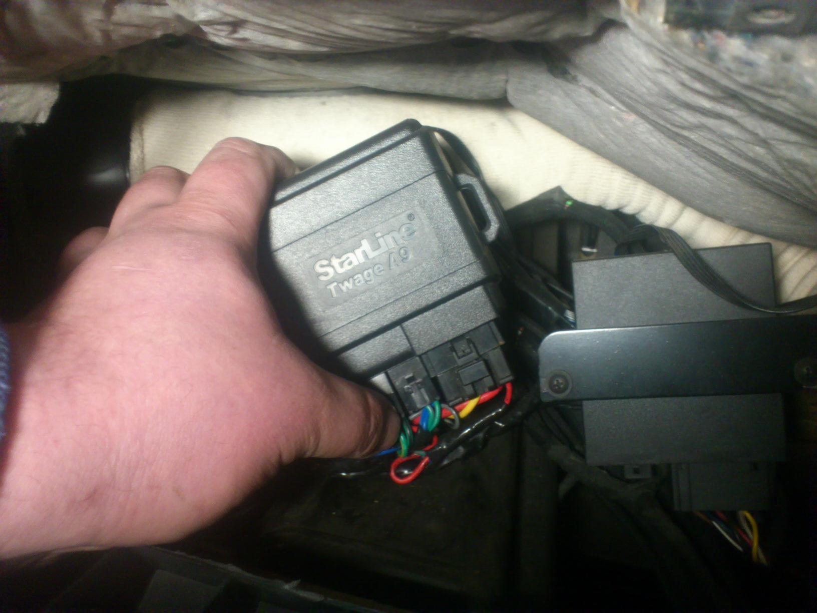

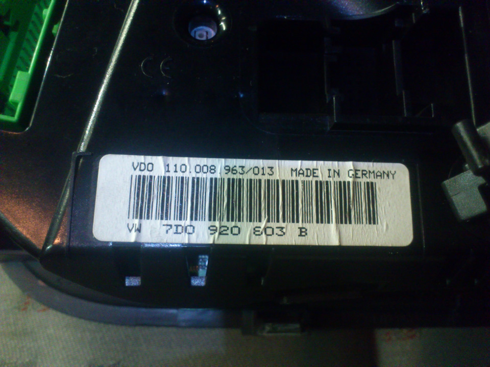

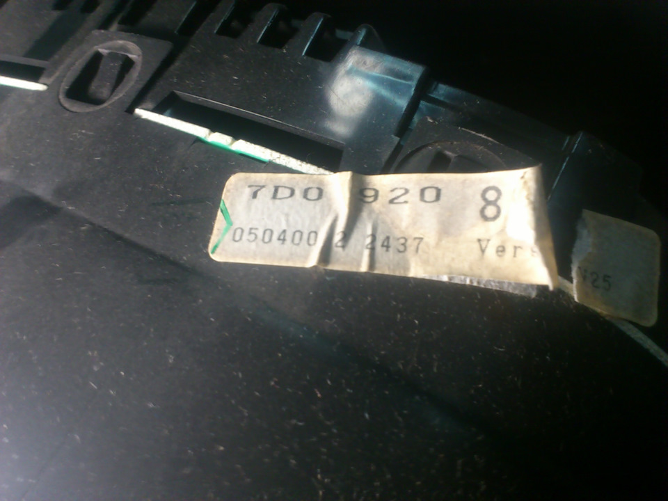

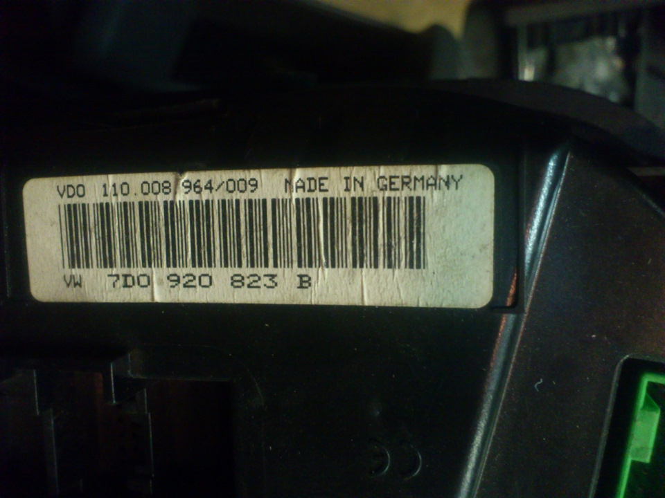

Секрет столь быстрой замены
электрик делал(привязывал брелок) сигналку(на бусе был утерян брелок вместе с комплектом ключей)и до меня снял пласмасски( ободок приборки и кожуха)
Новый брелок был куплен и привязан

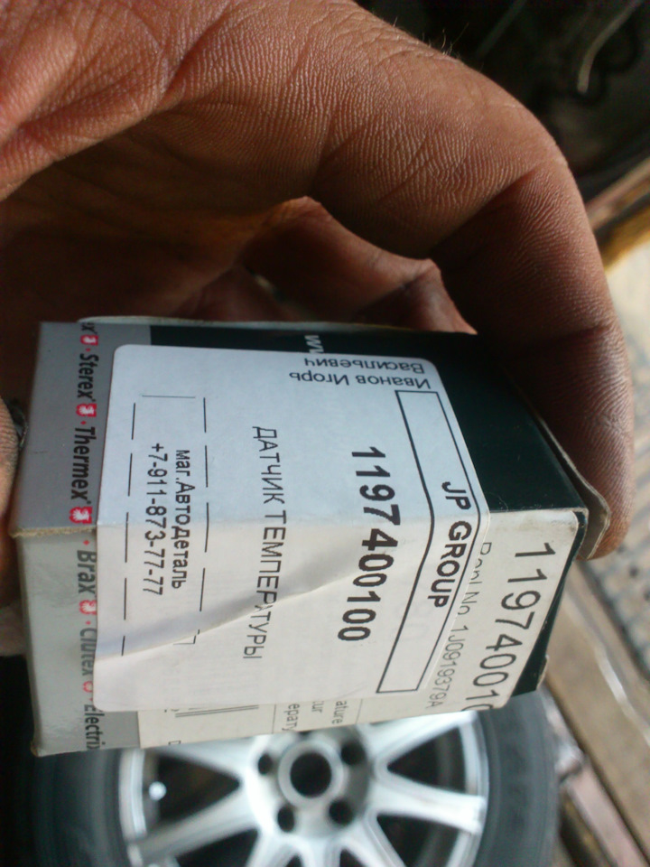

Переделывать ни чего не пришлось, но со временем будет приобретен датчик температуры
Бонусом стал пробег в 158 тыс км

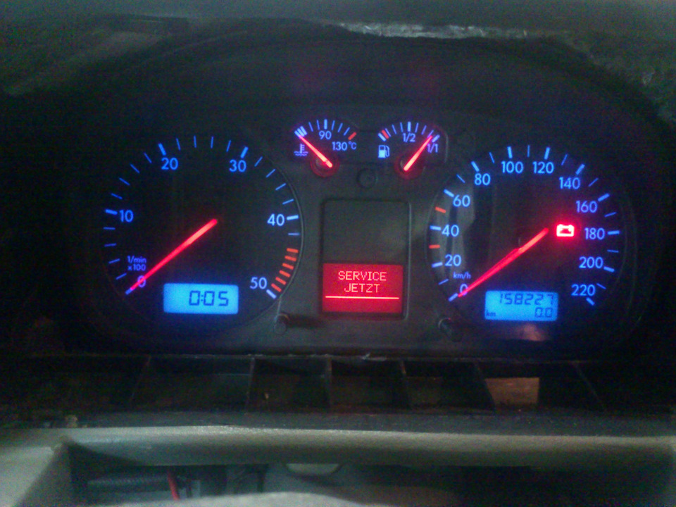

SERVISE JETZT загорается каждые 15000 км, сервисный чек, напоминает про замену масла, фильтров и т.д,

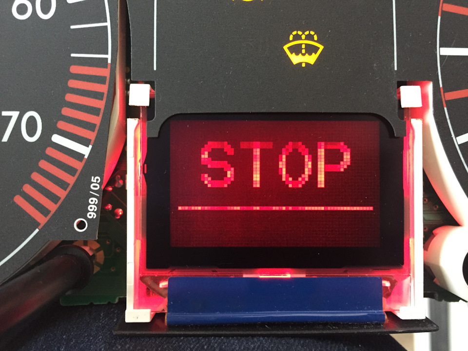

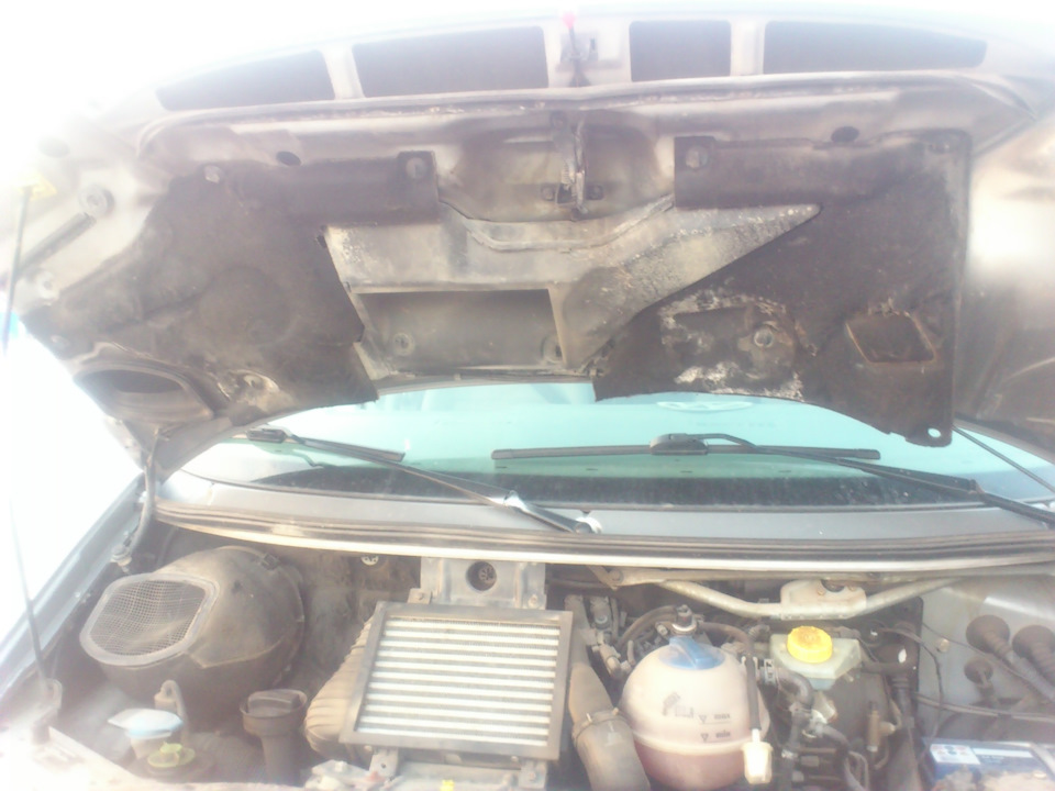

Подозреваю, что запись означает обрыв датчика масла, который в поддоне
a.d-cd.net/344177es-960.jpg
Бус синхро, заводское корыто порядком замято, вероятно и поддон с датчиком
Датчик в поддоне опция. Его может и не быть. Если кнопка есть на открытие капота слева в углу есть, то и датчик должен быть.
Переведи приборку на ангельский, понятней будет (может быть 😉).
Эту опцию датчика можно отключить програмно, через кодировку приборки.
А можно и не отключать 😉 но при наличии и исправной работе всех компонентов системы longlife…
Какой лонглайф в России? Такое действует только у его олений, им пофиг, они на ягеле работают :)
Российский. По желанию.
Интересно, а чего этот Оленевод, сразу провод для датчика уровня омывающей жижи не кинул?

Только прикупил датчик

Кнопка есть, на фото видно
Чаще всего проводка по поддону до датчика рассыпается. Поэтому ошибка.
Нееее, тут из-за того что синхро
Я еще сильно замятое "заводское корыто" не снимал
Ясно. Если полный привод, то не по дороге, а по направлению 😁👍
Это, до меня"рихтовали"

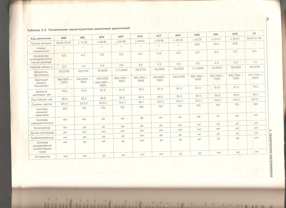

А на полном приводе вроде как моторы с фронтальным кулером ставили? Тоже 102 силы, буквы не помню.
АХL
Иногда смотрю и недокулер в синхры ставили… Я думал что на всех фронтальный…
Насколько я понял, фронтальный это редкость.
Фронтальный куллер, это AXL, 102 силы, турба с геометрией как на 150-т сильных. Мозги шьются и на выходе AXG или AHY.
Я встречал две такие синхры обе без блокировки и раньше были в Европе в полиции. Валят они будь здоров.
