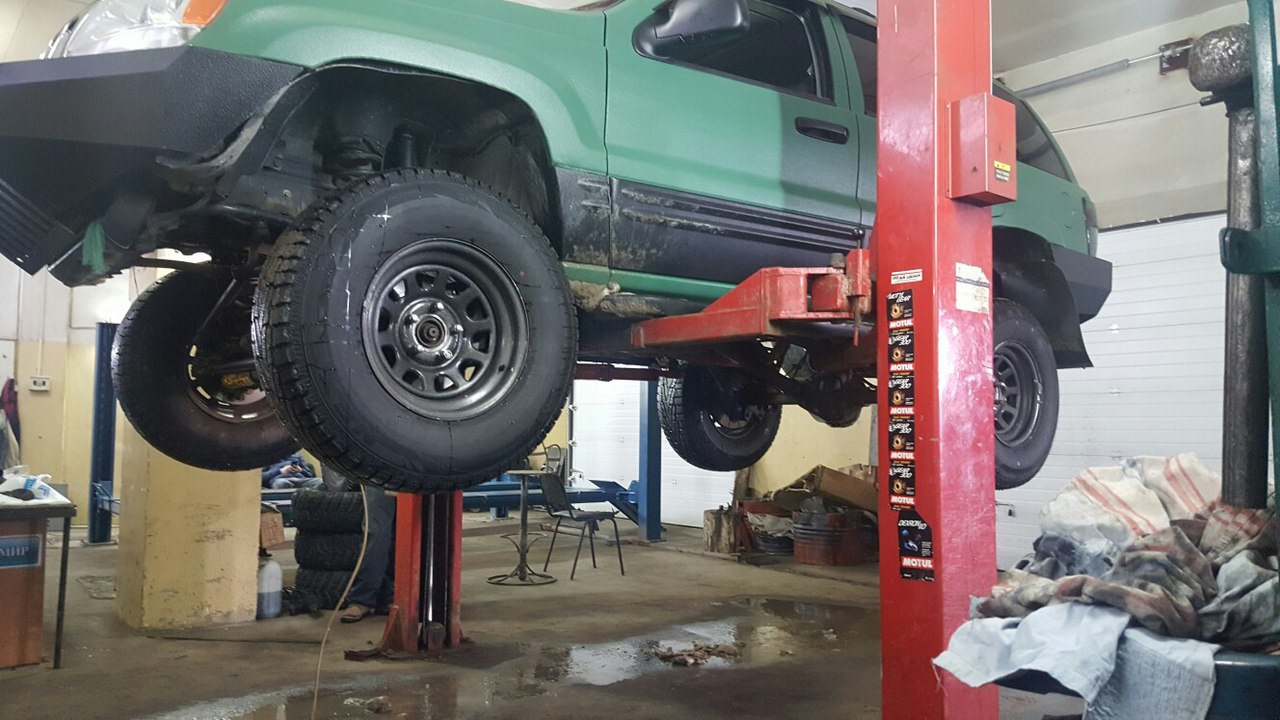

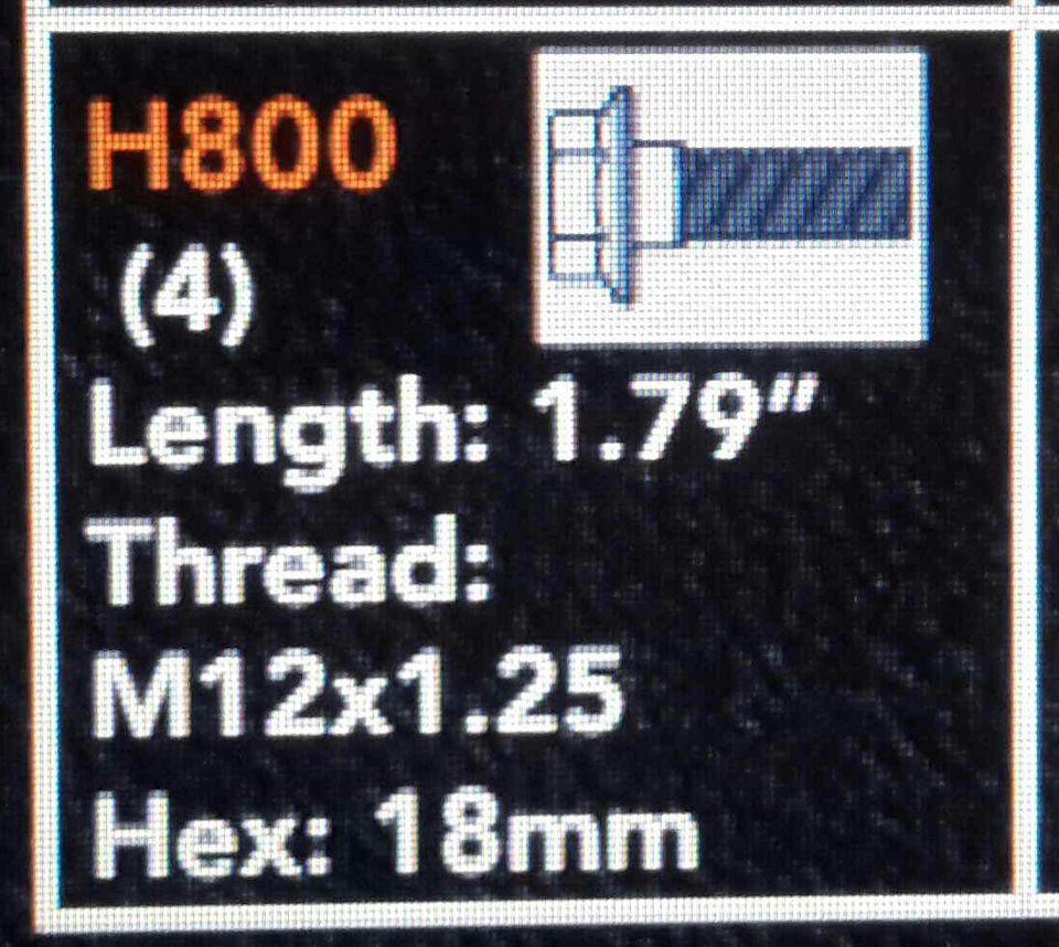

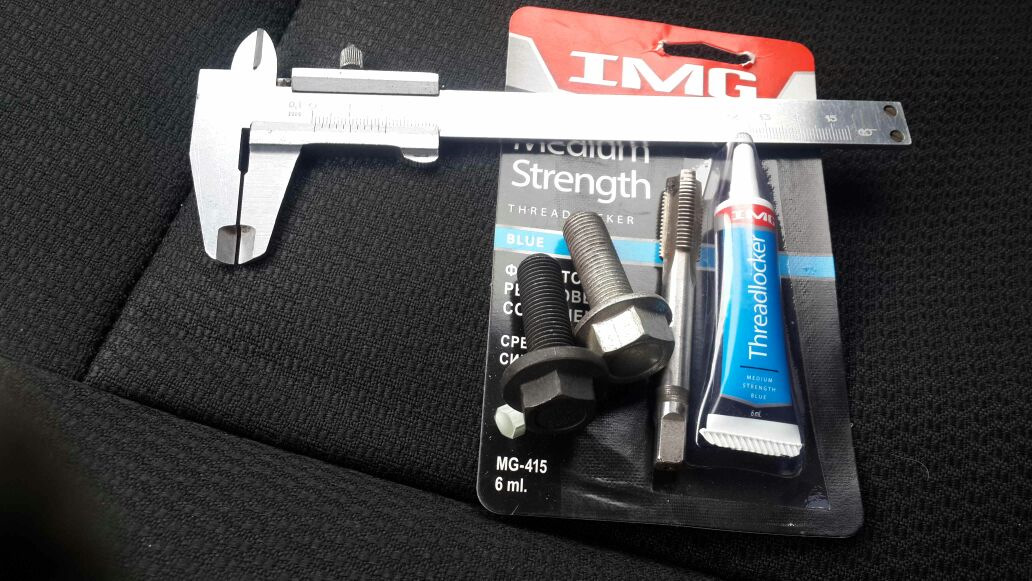

31 числа утром позавтракав (иначе тёща не отпускала, прости Вадим что долго ехали), мы с тестем поехали в Караганду, где ждал Вадим desertrat, с уже купленными болтами для суппорта, фиксатором резьбы и метчиком чтоб если че прогнать резьбу после неподходящего болта.
Посадив болты суппорта на фиксатор я думал что всё — починил машину, но Вадим заметил слетевший пыльник с правой гранаты, спасибо ему — мы смотались в магаз и он его поменял.

К слову, если вдруг кому болты понадобятся, доступный аналог — болт шкива коленвала ВАЗ (черный, на первом фото), разве что HEX на 17, а не на 18.
