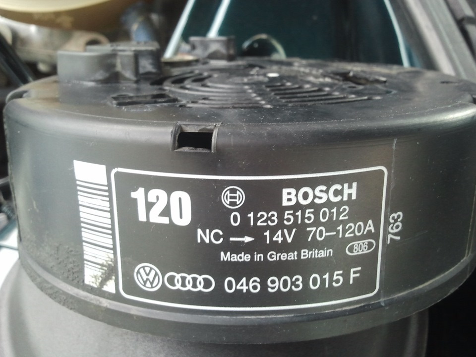

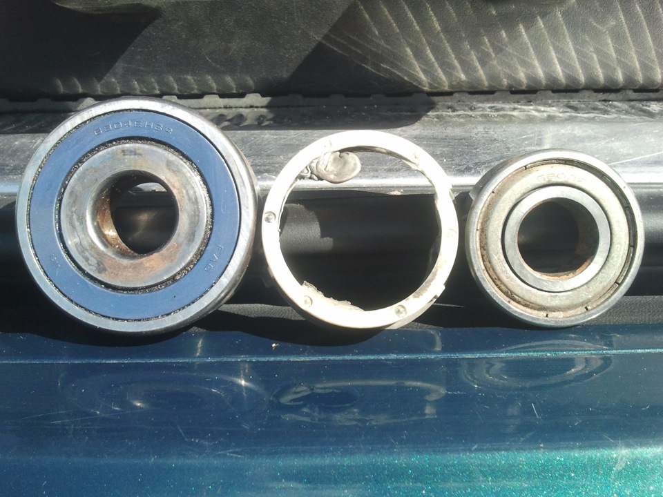

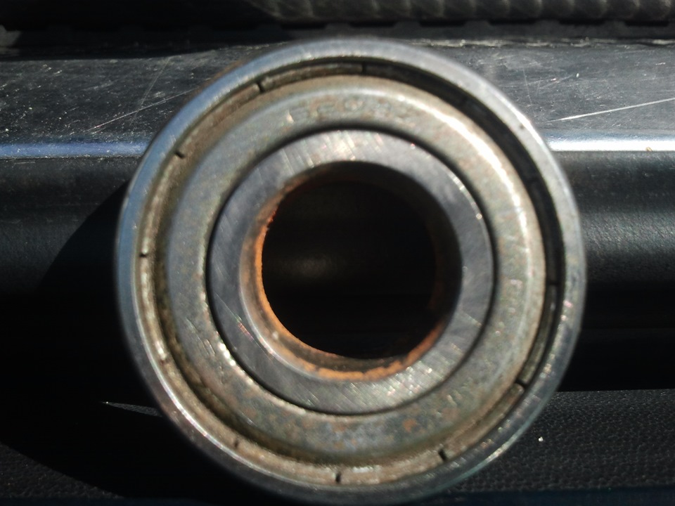

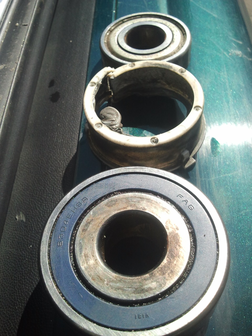

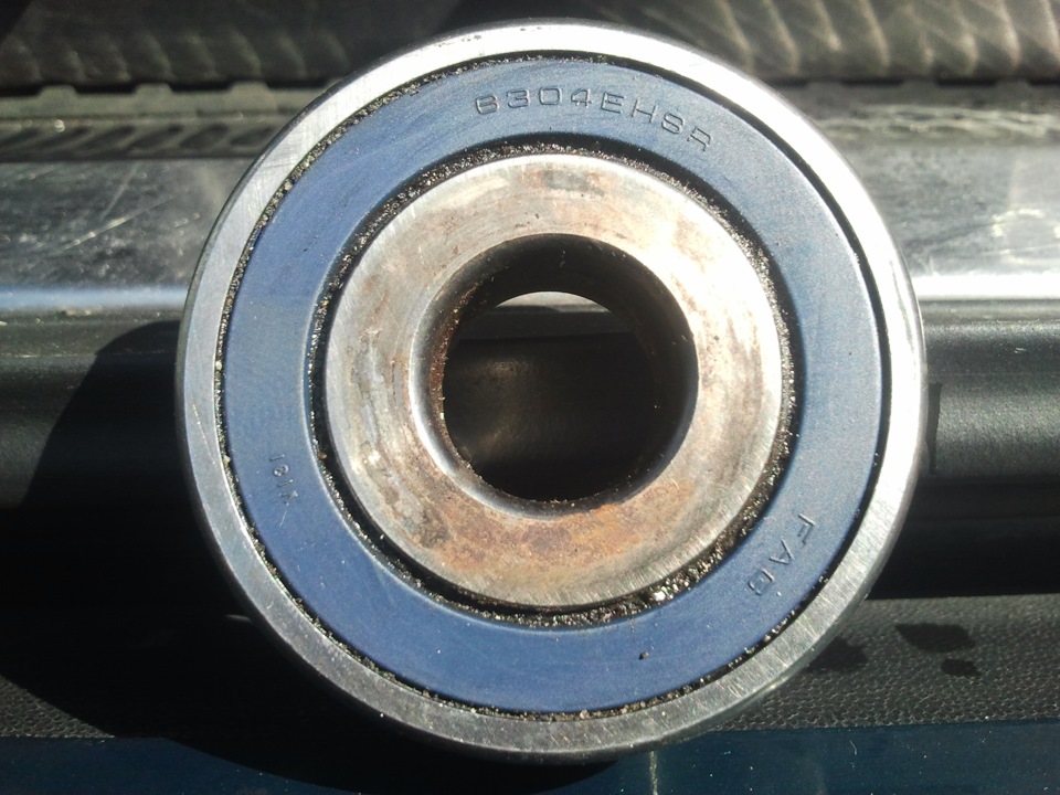

Всем привет!
Загудел у меня генератор при движении очень резко, по звуку напомнил циркулярную пилу. Заглушил моторо экстренно, и бегом снимать клемму с АКБ. Через минут 5 выяснил, что крикуном был гена, а точнее его подшиники. Выручил кум, подъехавший на помощь и Максим (soundpro) — который дал погонять своего гену, лежавший у него с контрактного двигла — на время ремонта, спс ему большое и Дениску, который помог съездить за ним и поставить его. Ремонтировать отдал в сервис на ул.Хользунова (ост.Подгоренская) — перебрали за 1.900 руб. (з/ч с работой).
Запчасти на фото: N2031
Запчасти на фото: 0123515012, 046903015F
