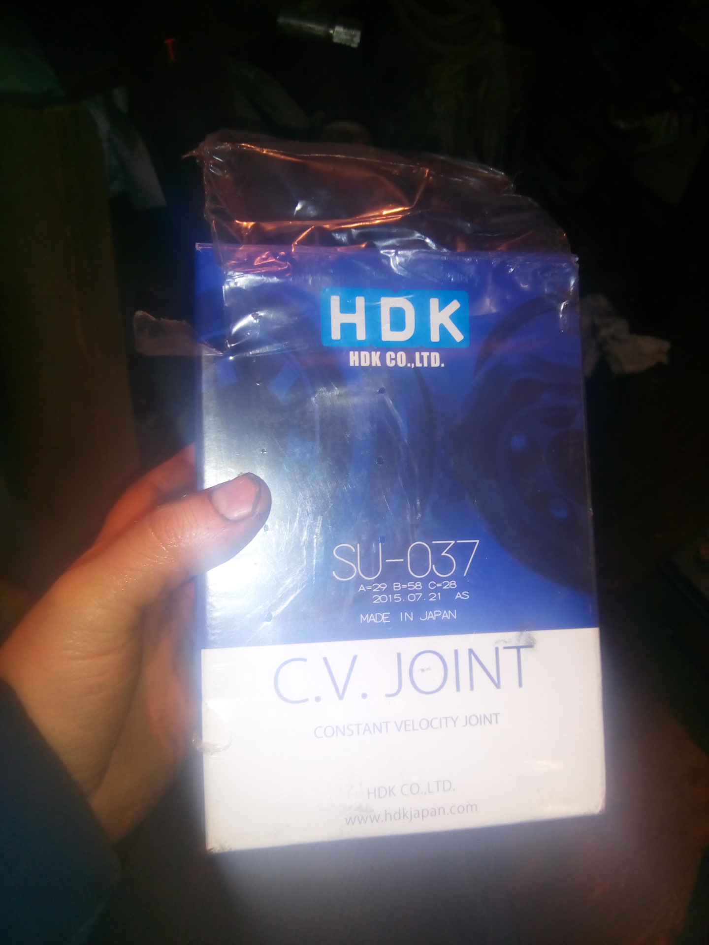

На одном из форумов нарыл инфу о японских шрусах HDK и NKN. Отзывы хорошие, однако о применимости к Венгу 4WD никакой инфы.
Посмотрел по экзисту инфу по нескольким шрусам для моего привода, сползал на сайт производителя HDK, посмотрел чертеж. На вид подходит. Заказал на свой страх и риск шрус HDK SU-037. Через 2 дня забрал.
На вид сделано неплохо. В комплекте пыльник жутко воняющий тухляком, но вроде неплохой, ступичная гайка, стопорное колечко, смазка и хомуты. Хомуты хреновые.

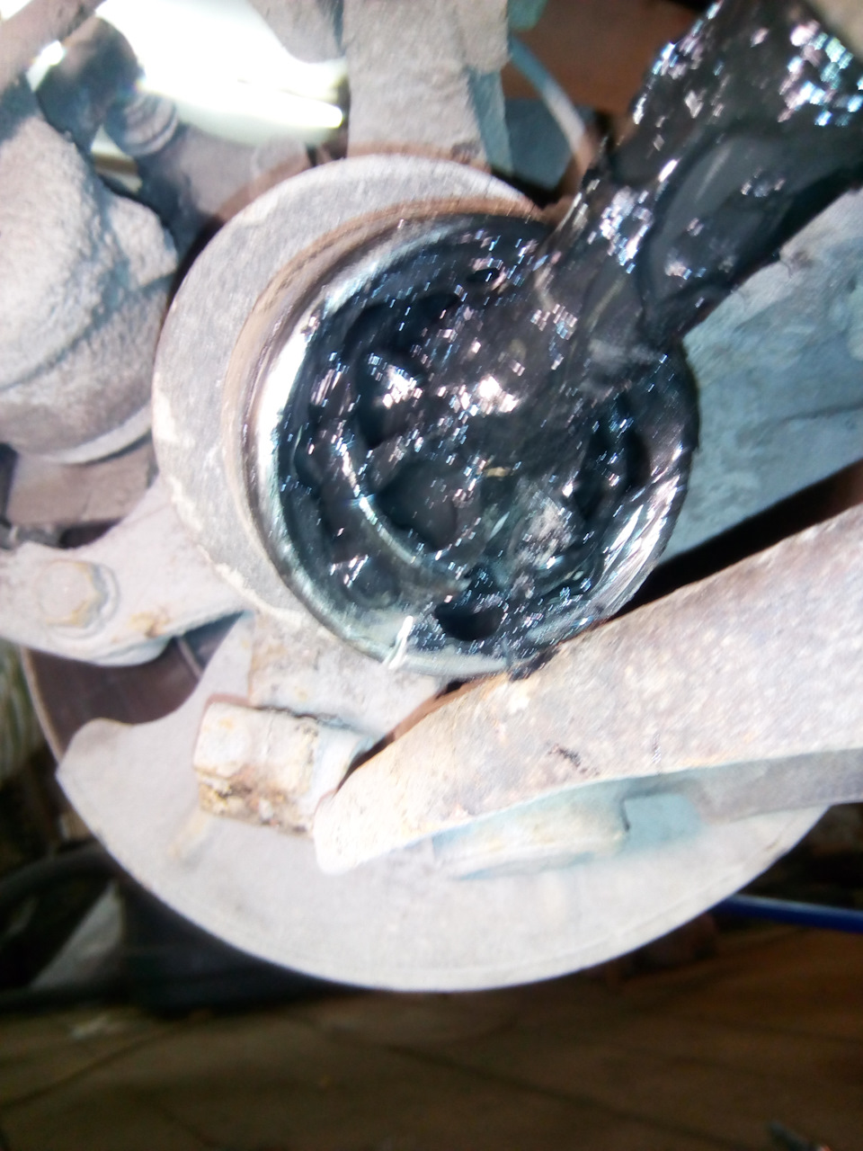

Головкой на 14 и рожковым на 14 откручиваем и вынимаем болт крепления шаровой опоры.
Вставляем монтажку между рычагом и поворотным кулаком (не повредите пыльник наконечника!), давим монтажкой пытаясь вытянуть шаровую из кулака и одновременно бъем тяделым молотком по рычагу вниз. Как только шаровая стронется, тянем рычаг вниз и отводим кулак со стойкой наружу. Если шрус из ступицы не выходит, то легонько постукиваем через выколотку из мягкого металла.

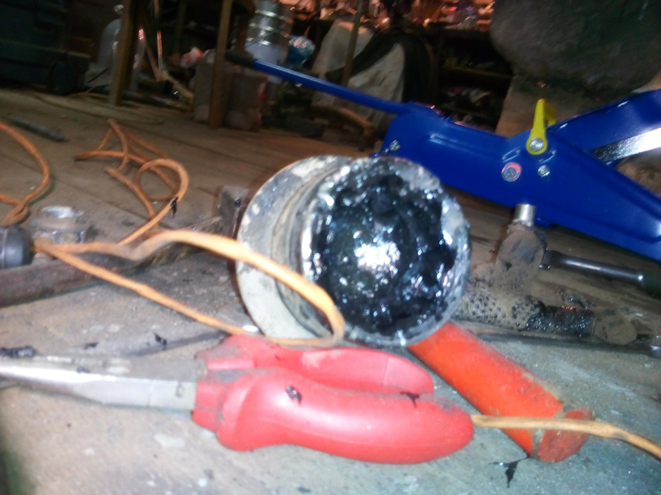

Режем хомуты, оттягиваем пыльник шруса к раздатке, тряпкой по максимуму удаляем старую смазку.

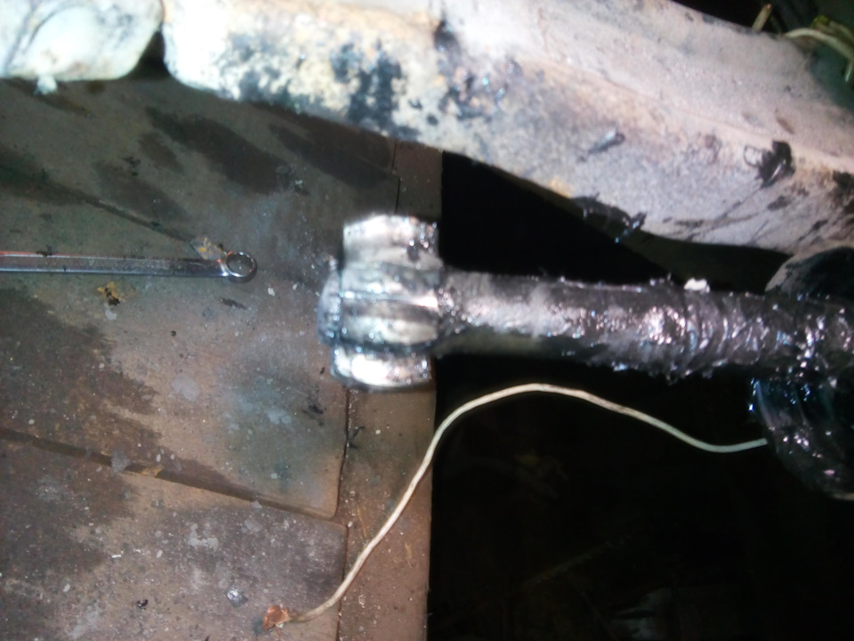

Итак, начинаем хирургию. Берем болгарку и выпиливаем из сепаратора стенку, которая держит шарик. Шарик выпадает.
Поворачиваем шрус, пилим следующую и так далее, пока не снимется наружная часть.
Наружную стенку можно пилить, она больше не пригодится. Важно не повредить приводной вал.
Итак, на валу остается внутренняя часть шруса.
Ее перепиливаем в 4 местах вдоль. Пилим аккуратно чтобы не повредить шлицевую часть вала. Сделав пропилы подставляем под нее что-то жесткое, ставим зубило в разрез и раскалываем внутреннюю часть шруса.
Ура! Самое сложное сделано.

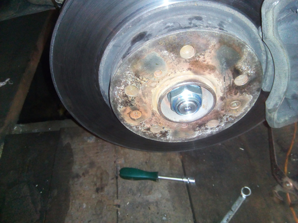

Вставляем шрус в поворотный кулак, прикручеваем не затягивая ступичную гайку. Вставляем шаровую на место и закрепляем болтом.
Далее застегиваем и затягиваем хомуты на пыльнике, протираем тряпочкой от смазки пыльник снаружи.
Ставим колесо, вынув колпачок из центрального отверстия. Опускаем машину, сажаем помошника тормозить. Головой на 32 с динамометрическим ключом затягиваем ступичную гайку с усилием 200 нм.
Снимаем колесо, и загибаем часть бортика гайки в контровочную прорезь шруса.
Ставим и обжимаем колесо и финальным щелчком одеваем заглушку диска.

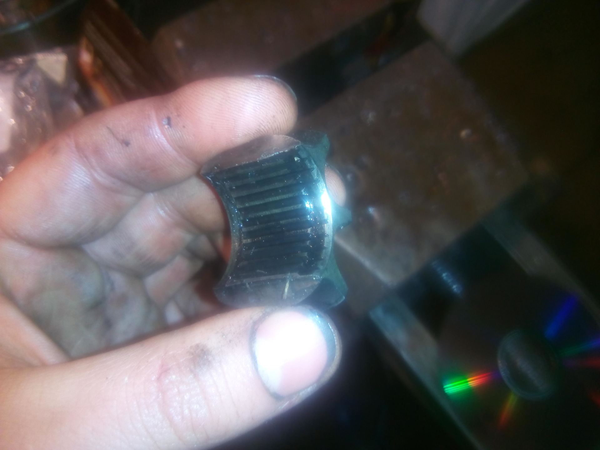

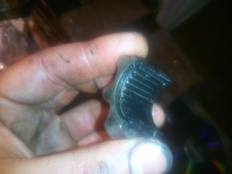

Напоследок несколько фоток внутрянки родного шруса.
Износ.
А вот почему он "несъемный" — фаска на заход есть, а на выход жесткий упор. Кольцо лично у меня круглое в сечении, хотя проскакивала инфа что встречаются вообще квадратные в сечении кольца. Я рисковать не стал.

только без кольца абс HDK SU37 а не SU037!
Может быть сейчас и так, но на момент написания поста артикул верный (см фото упаковки, то что шрус в ней был без кольца — факт)

Как вы так точно пилили?или надотне доконца?
Хирргическая товёрдость руки. )))
Потихоньку, аккуратно два пропила не насквозь, и расколоть до конца зубилом. Главное не спешить.
Добрый день а у вас на машине разве нет abs на шрусе не видно кольца abs. Мне тоже нужно шрус менять только этот шрус так и пишет что без кольца abs
Есть ABS. Кольца нет, т.к. магнитная метка в ступичном подшипнике
у меня такой же шрус слева, раз япония — значит все ок, я думаю) фирма настоящая, пробивается на японских сайтах
Это несколько обнадеживает, т.к. именитые сайлентблоки Lemforder уже почти скопытились.
я вообще всему неоригиналу, который не поставляется на японский рынок, не доверяю категорически и не ставлю за исключением крайней необходимости
Скажи пожалуйста, а на левый и правый шрус одинаковый ШРУС арт. Su037
