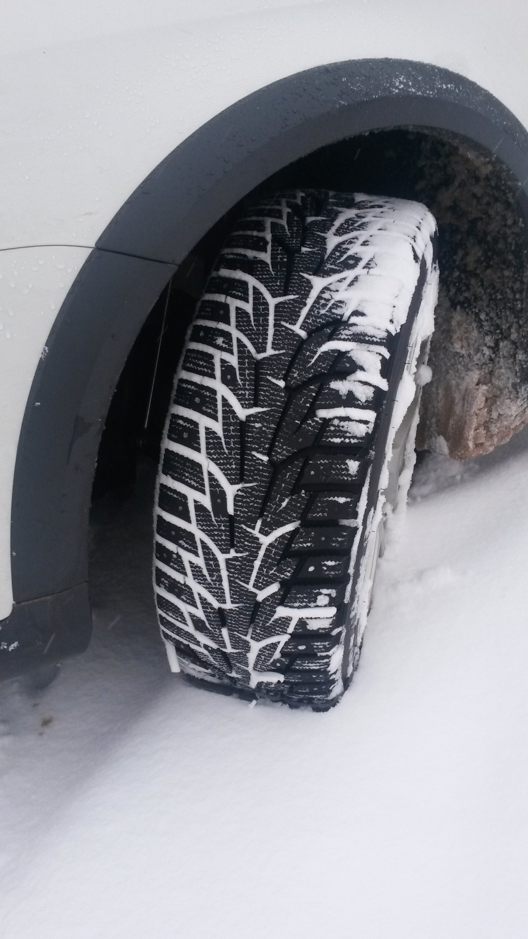

На зиму купил Hankook Winter i*Pike RS W419 225/45R18 95T, пока только положительный отзыв!
