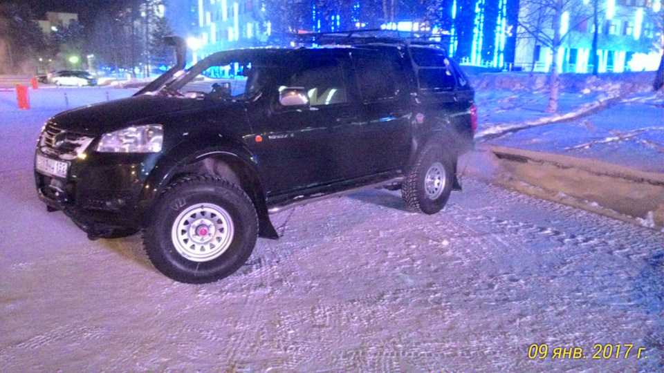

появилась необходимость переобуться в большей размер-не спрашивайте зачем-в следующих записях обьясню.
основываясь на имеющихся колесах принял решение что меня устроит размер :
285/75/16 это 32.8/11.2
а по факту получилось:
265/80/16 это 32.7/10.4
выбор пал на Marshal KC11 285/75 R16C 122/119Q (шип) (7660 руб.)
и каково было мое разочарование, когда увидел что 285-китайские совсем не 285-японское(((((
размеры снял по протектору
резина по 7660р за шт.
диски по 3000р за шт- спасибо Алексею alexxei4 за наводку на них
обули за 1600р.
короче очень я не доволен((, да еще сейчас прокатился-показалась что она более жесткая чем дунлоп, хотя на улице около 40. может просто негатив сказывается.
размер не попал, с таким размером можно было бы побольше брать.
очень нравился дунлоп своей ширинои и внешне и по снегу спущенный очень хорошо трассу прокладывал, расчитывал что тут ширина та же останется плюс высота корда увеличится и на спущенных вообще снегоход будет, а нет((
а деньги то не варованые, больше того-кредит(
ну а самое главное то что я хотел 305, но побоялся что будут задевать.
решил что пойдет и 295, но не нашел такого размера.
ну и смерился что 285-будет тоже не так плохо, а по факту получил 260(((
всем спасибо за просмотр и удачи на дорогах и не только.

Не расстраивайся. По моему очень даже ничего смотрится, высокий стал… А ширина на пару см. уже, так это .уйня. Но это моё мнение, оно может быть ошибочным.
по высоте да -все ок-как и планировал, а в ходовых качествах мы проиграли(( .
зла не хватает, сейчас перечитываю отзывы(думал может что пропустил) ни один человек не написал о данном косяке((, заезжал в гараж перемерил все колеса по науке: два бруска по бокам приставляю и мерию рулеткой:
на дунлопе написано 285-по факту 280
на алеолусе написано 265 по факту 265
на этой хрени 285 по факту 260
ну как тут не психовать. за мои же деньги меня и нае.вают(((.
а как не странно по внешнему и внутреннему диаметру все как надо, по таблице.

Я пытаюсь легализовать переделки, и по документам уже прописал 285 75 16, я думал этот размер будет впритык, а оказывается можно и 315 впихнуть(((. Продавать теперь дешевли и покупать дороже не вариант. В кредиты и так влез по самые гланды((
А на 315 как он ехать будет. Наверно тяжко такие тапки 315 перемещать.
Ну диаметр если 32.8-33.4 оставить то нормально, тем более зимой в отпуск маловероятно что поеду, а по городу нормуль, а по бездорожью вообще супер было бы.
spasop80
www.drive2.ru/r/greatwall/182123/
здесь человек впихнул 315, но по моему только на заднюю ось.
Как видите размер размеру рознь((, если бы я взял китай 315 то думаю всё было бы хорошо, а если дунлоп, то 100% бы задевала.
А видос шикарный, Саш, да жаль порой что нужную резину в обычном магазе невзять, а по инету приходится, не подумать, не прикинуть.
спасибо Вадим. у нас и выбора нет и цены ломят. я и подумать не мог что такой разбег в размерах может быть(((
Внешний вид чумовой, отличный!
я не доволен, еще надо в сугробы загнать, если хуже будет, то я не выдержу:)))
Тоже столкнулся, что wiguard spike 265/65/17 уже 265/70/16 купер АТ3…Расстроился((
я да же и не догадывался что так бывает.

Привет, а в чём недовольство то? что жестче? или размер не "попал"?
у всех производителей шин свои размеры, твоё фото это лишний раз доказывает, хотя по циферкам на них одинаковые.
я об этом не знал(( не думал я что с шинами так же как со шмотьем китайским:))
и у именитых брендов та же песня, у всех размер пляшет.
да слава богу хоть в диаметре все совпало как по калькулятору, а иначе вообще труба:)
И не квадратное:)

прикинул рулеткой свою кл71 вот — 285 тютелька в тютельку, а маршал — эта та же кумха считай. так что хз что у тебя, мож перемаркировано )
может быть все что угодно, но отлито же 285/75/16. я же не единственный такой. ну если бы не было у меня дунлопа, то и не узнал бы. так то все равно шире 265-ой. может это мой дунлоп-совсем опух?:)
наверно
spasop80
Корейци всегда маломерят по ширине именно с зимними моделями и как правило (это личное наблюдение) у одной модели резины одинаковой ширины чем профиль выше, тем беговая дорожка уже )))
У меня был на спортаже нексен 225 65 17 реальный размер дорожки 205, ставил рядом летние от Рио 205/55 16, по ширине выглядят одинаково )))
Потом себе купил зимнюю Toyo 225/60 17 собрал и поставил рядом с нексен от соренто отца в размере 235/60 18, так мои 225 япошки на фоне 235 корейцев выглядят как 245 )))) даже не смотря на то что моя натянута на узкие диски 6,5’, а у отца диски 7,5’.
Я теперь в этой размерности ни чего не понимаю:(. Докупил летнюю дунлоп(чистый японец) то же 285/75/16, а по факту он то же 265:(.
