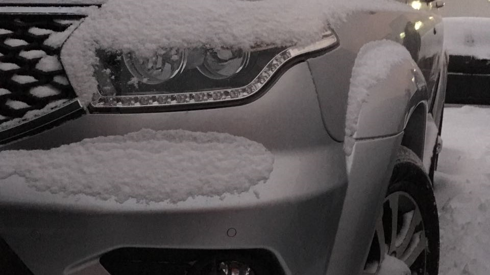

На следующий день заехал к дилеру "Ирбис" на устранение "косяков"
Сход развал сделали, но руль так и не выставили в "0"
Есп периодически выключается.
Парктроник оставил на следующий визит.
Первое посещение
Пробег: 80 км
УАЗ Patriot 2016, двигатель бензиновый 2.7 л, 135 л. с., полный привод, механическая коробка передач — визит на сервис

Меняй дилера, у меня есп горело, руль выставили и все прошло. Кстати после его надо калибровать, а без оного будет ошибка гореть
тык там всё просто есп считывает по улитке(шлейфу) положение руля, сравнивает его с датчиками абс, вот и горит, руль ровнять и всё будет ок.
Может быть, но мне колибровали при мне, видел всю процедуру .
ну может связано с тем что мозг спалил уже ошибку, я неделю назад с хонды акпп ронял для замены заднего сальника коленвала, тык подрамник с рейкой тоже пришлось ронять, в итоге выставил на глаз колёса ровно, снял руль чтоб улитку не порвать, обороты отсчитал по центру выставил и собрал всё, потом развальный стенд и всё пучком, ни ошибок ни калибровок… а принцип один и тот же, только на уазе положение руля регулируется не наконечниками рулевыми, а тягой…

У парктроников обычно отходит разъем от блока управления. Он в багажнике под правой обшивкой.
спасибо. визит запланирован пусть разбираются.
