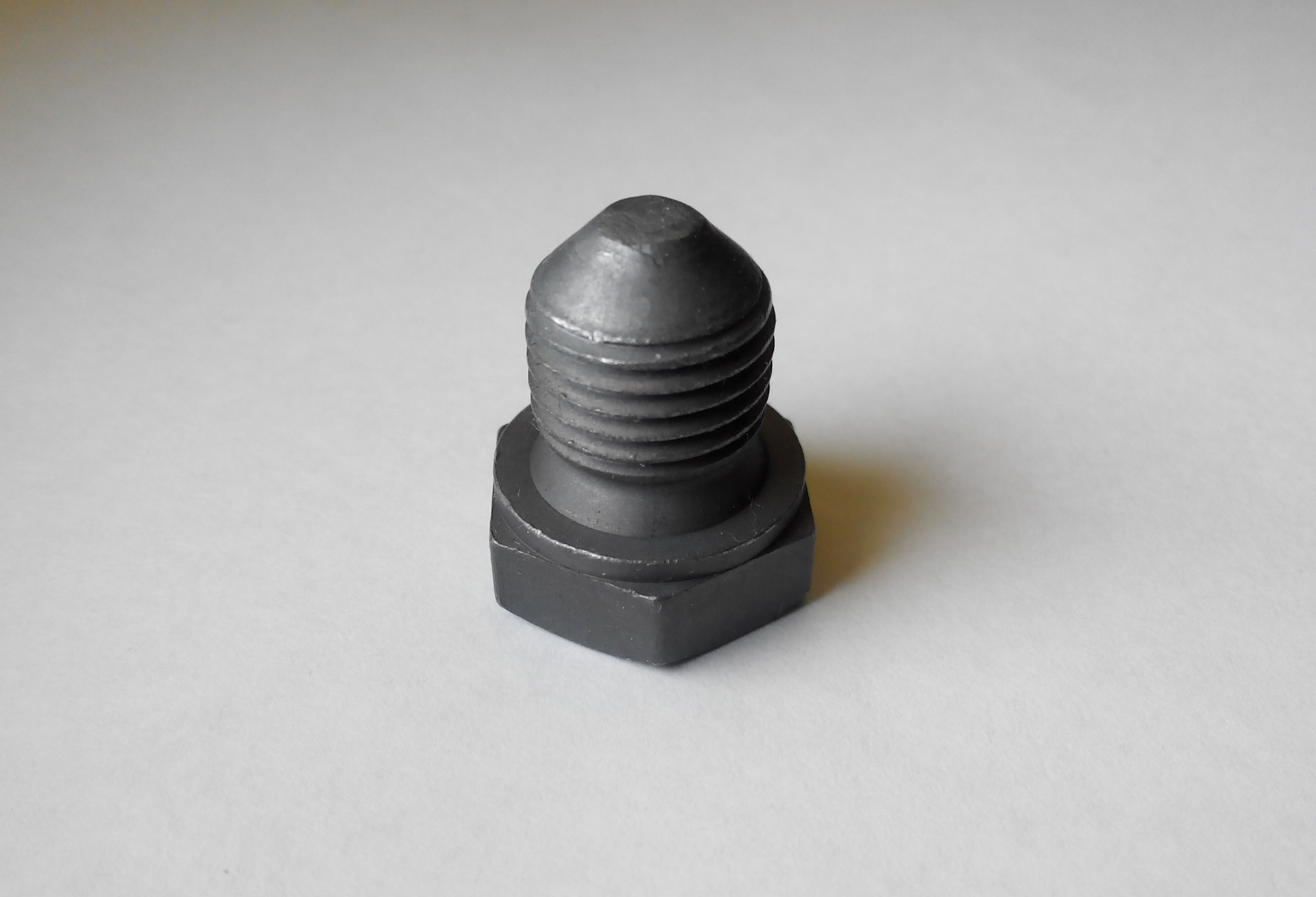

Про пробку для слива моторного масла написано много, но периодически возникает вопрос на Драйве — менять или не менять. Решил и я написать немного своих мыслей по этому поводу. Может кому пригодится. :)

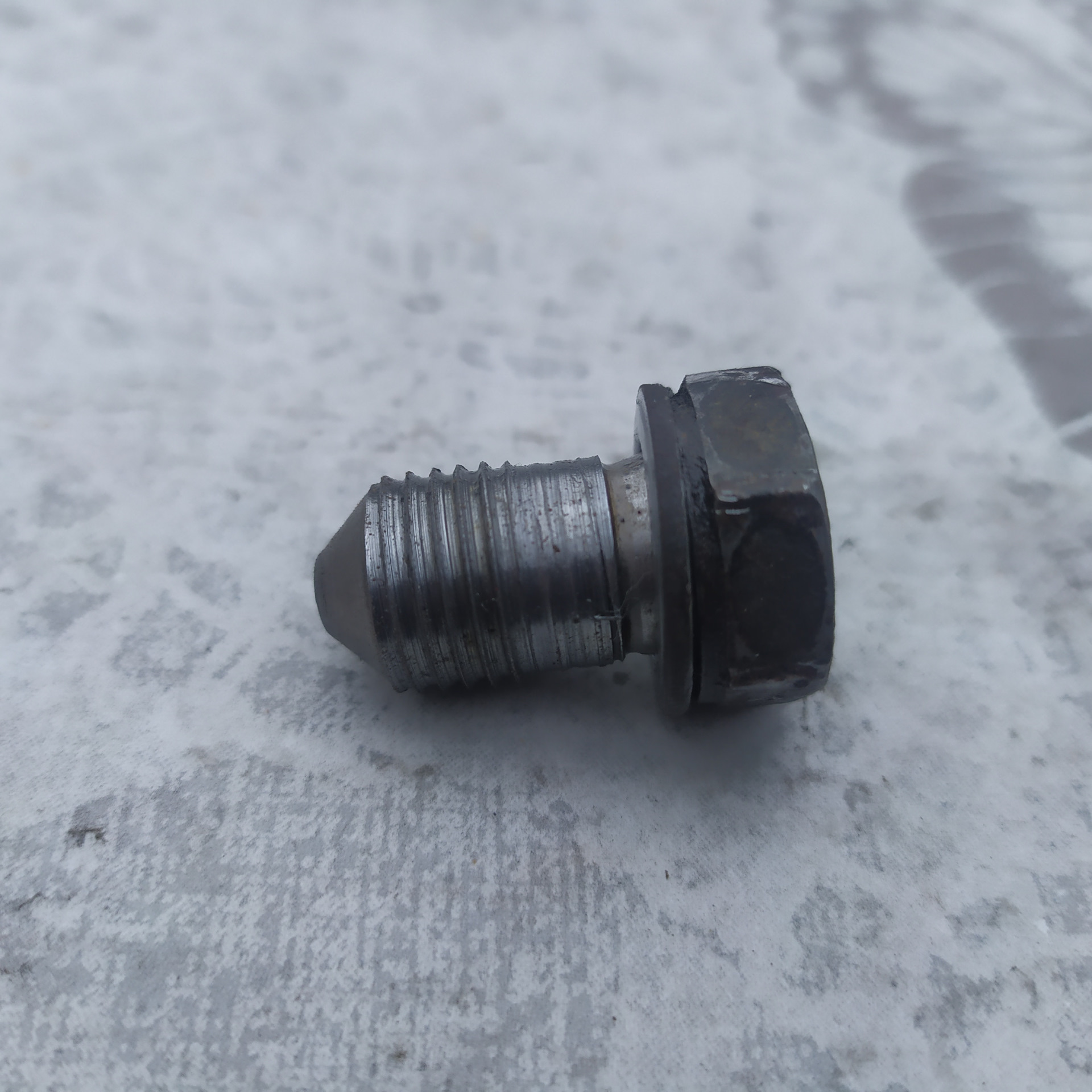

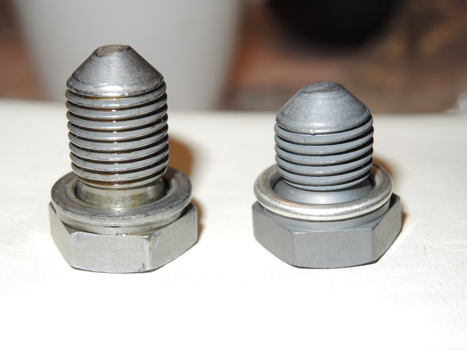

Вот так примерно выглядит заводская пробка.
Пипка на верху пробки — это собственноручно заделанный магнитик.

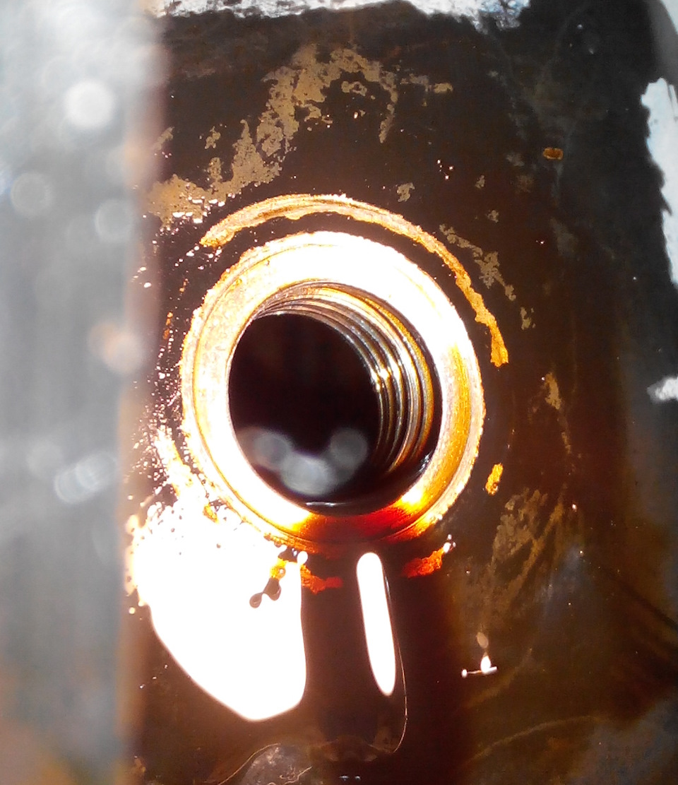

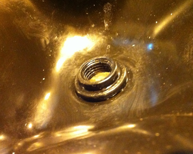

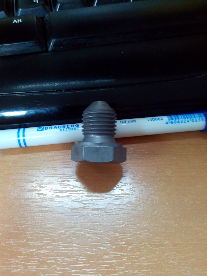

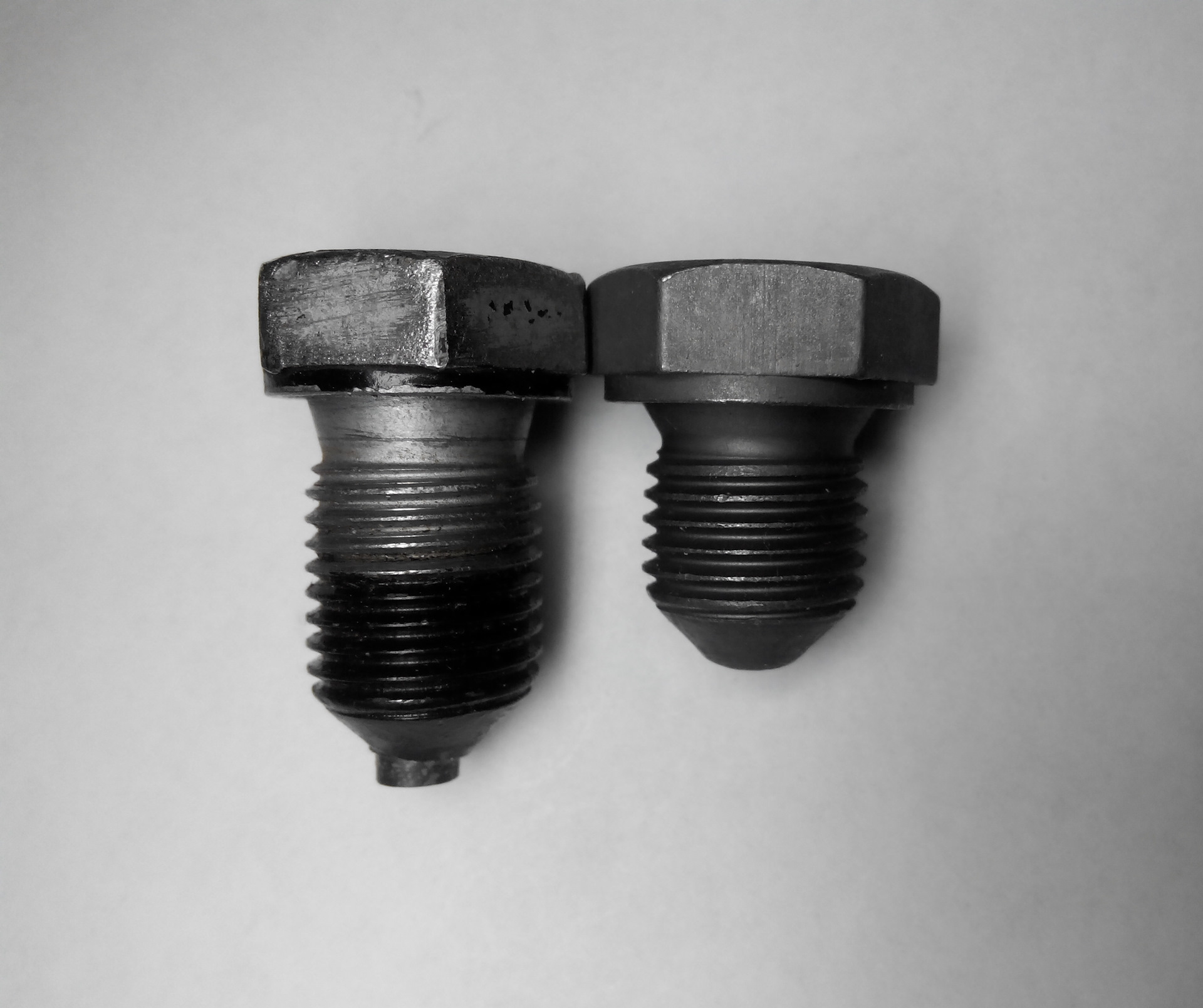

При детальном рассмотрении данного болта возникает вопрос: Зачем столько много резьбы? Мне на ум приходит только одно, чтобы при первом вкручивании в гайку поддона пробка как бы сделала хороший первый прогон резьбы и убрала там все заусенцы и возможную стружку.
Приваренная гайка высотой примерно 10 мм и резьбы на ней 4-е полных витка, поэтому ставить такую длинную пробку это полный абсурд. "Ну что? Покручу немного дольше и порядок." — скажите вы. Но беда в другом, если вы сорвете резьбу, то будут проблемы. Оно вам надо? Вот пример фото Geniusrb, который сорвал резьбу на пробке(гайка из более прочного металла) и длинная резьба не позволила выкрутить ее из поддона.

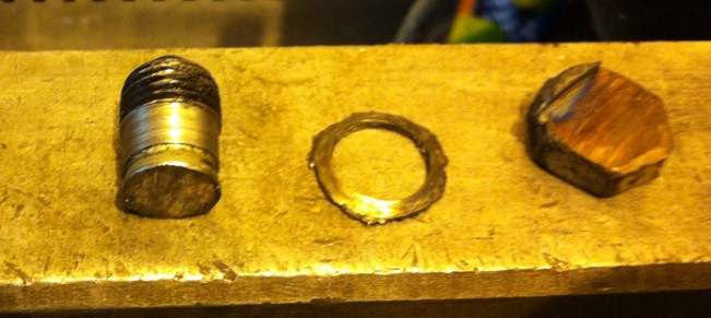

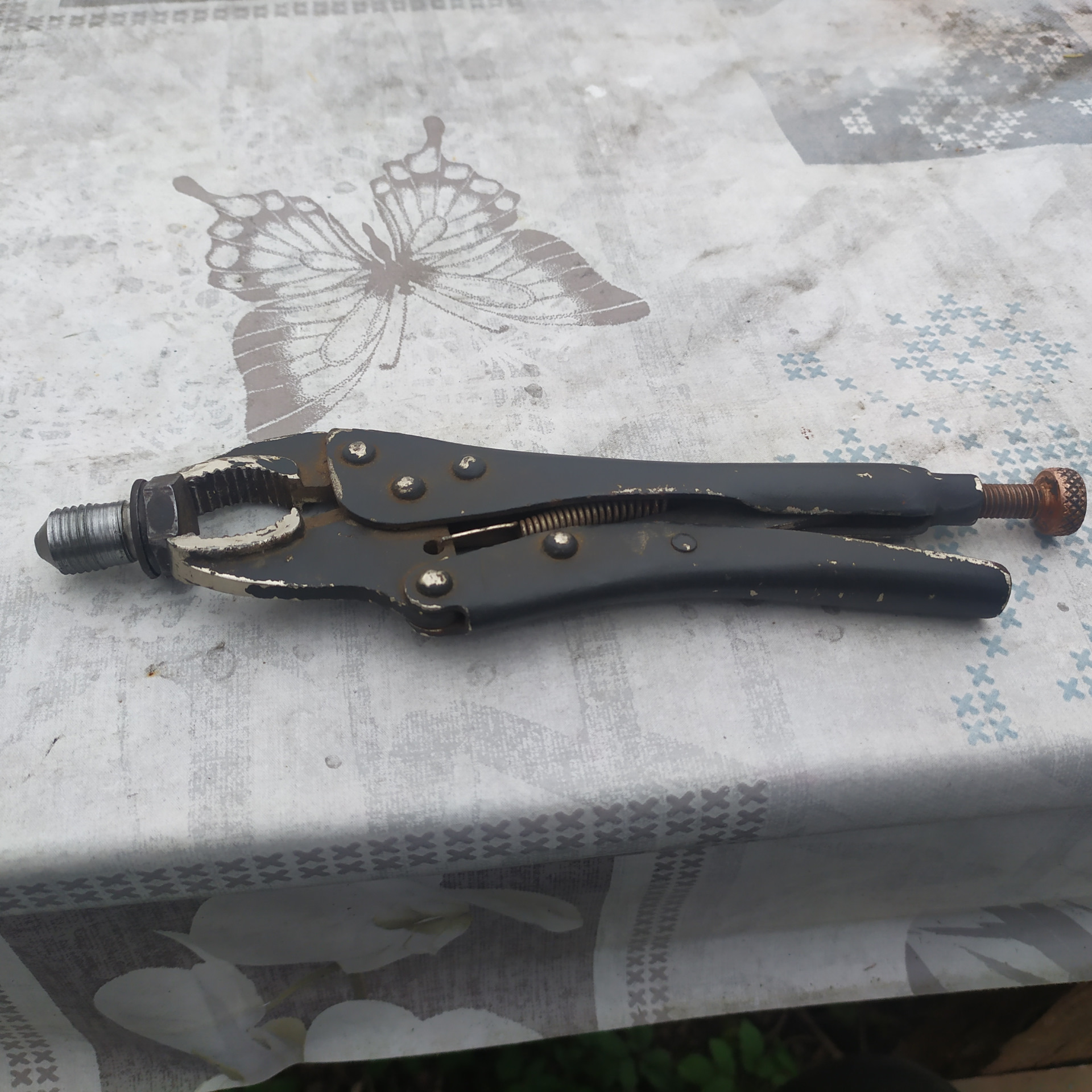

UPDATE1: Вот еще случай со сорванной резьбой.
www.drive2.ru/l/480823307…age=0#a480828530528092227

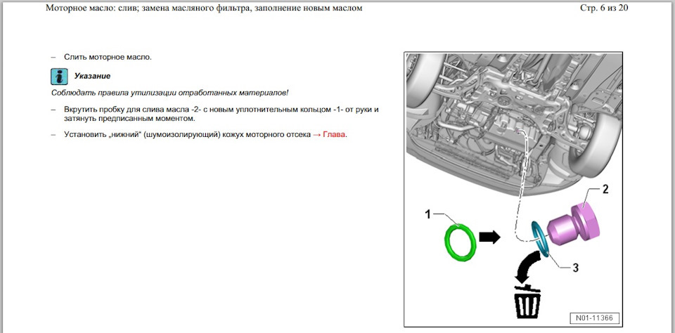

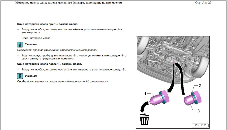

Надеюсь я убедил вас, что нам нужна короткая пробка. Далее обратимся к официальной инструкции, найденной в интернете.
Рассмотрим что предлагает нам VAG для замены.
Как видно на последней фотографии эта пробка не только короче, но и резьба располагается чуть ближе к головке.

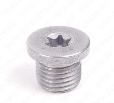

Еще один вариант пробки это болт "под торкс".
Также есть много болтов от других автопроизводителей. Главное чтобы резьба была 14х1,5. Примеры:

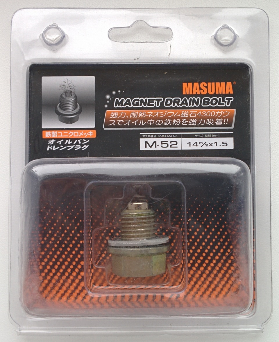

Магнитная пробка на любителя. Нужна для обнаружения серьезного износа двигателя по примагнитившейся стружке. Увидел стружку — готовься к ремонту. Не дай бог, конечно. )))

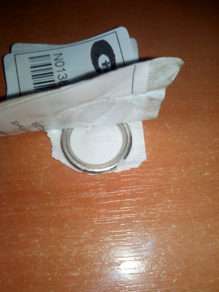

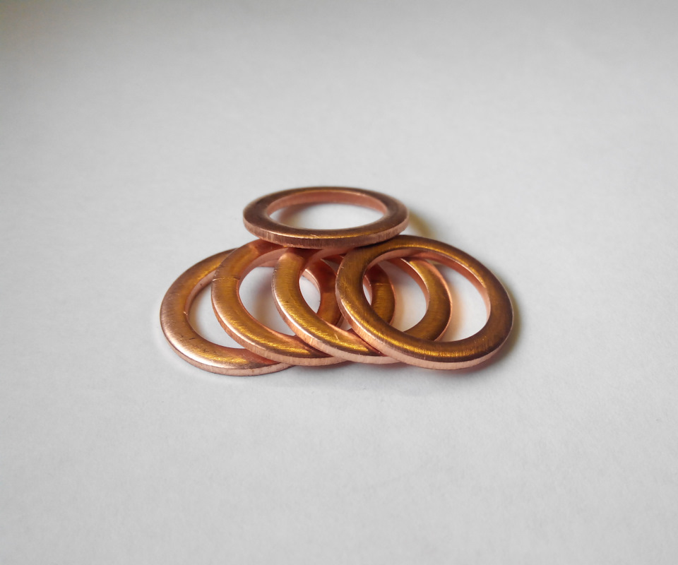

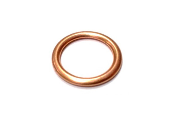

Теперь про колечки. Есть 2 основных вида уплотнительных колец: полнотелые с прямоугольным сечением и пустотелые с кольцевым сечением. Полнотелые можно использовать несколько раз, а пустотелые лучше один раз из-за большой деформации.
PS Мой совет: Купите нормальный (короткий) болт, штук 10 колечек и будет вам счастье.

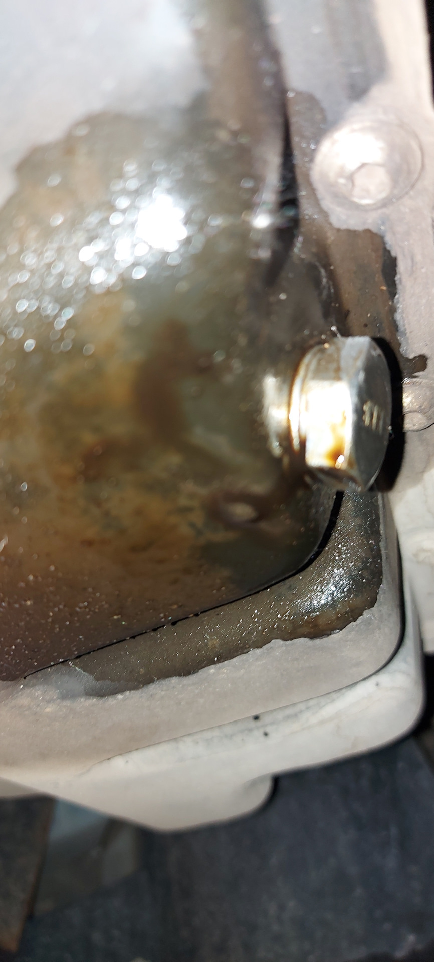

Повторно установленная пробка дала течь.
Главное, чтобы резьба не сорвалась. А кольцо желательно новое всегда ставить.

Какие размеры у медного кольца, чтобы самому купить?
Проще заказать в интернет магазине: VICTOR REINZ 417008900.
Самое главное, чтобы кольцо налазило на болт 14 мм.
Какое колечко надежнее пустотелое или полнотелое ?
По надежности от протечек одинаковые. Только пустотелое кольцо одноразовое, а полнотелое можно несколько раз использовать.
MASUMA номер M52 или M47 или M44 при последней замене масла, установил такую. Ну и новое кольцо.Купил их штук 5. Прочитав данную статью и добавив свои мысли, решил купить данную пробку и запасные шайбы.

Лично у меня сейчас пробка MASUMA с магнитом и магнит, прикрепленный к масляному фильтру.
В чём отличие этих пробок? N 902 889 01 VAG и N 911 679 01 VAG
Первая под ключ (шестигранная головка), вторая под торкс (звездочка).

Скажите, пожалуйста, из какой инструкции скрины взяты?
В интернете нашел. Если не ошибаюсь для поло с мотором CWVA.
спасибо, конечно, но мне бы конкретную ссылку на источник с этим мануалом. Пытался найти, да все тщетно. Только куча копий вашей статьи, все с теми же скринами из инструкции. Умудрился даже найти такие же страницы на китайском языке для гольф7, но опять же ни названия мануала, ни ссылки на источник. Только лишь скрины этих двух страниц с пробками :)
Если вдруг откопаете, поделитесь, пожалуйста)
А почему такая необходимость?
судя по этим двум страничкам, там годная информация дается по обслуживанию двигателя.
Тогда можешь поизучать сайт: vwts.ru
или скачать прогу ELSAWin.
Там должен найти годное.

Резьбу на самом поддоне не тянет? Только пробки прощаются с резьбой?
Сколько раз слышал(читал) про сорванную резьбу, всегда срывало на пробке.
от авто зависит

Пригодилась инфа. После 3 раза смены масла, пробку не менял…появились капли и за 5000 км ушло 0.5 л. масла…подтянул не помогло, подкрутил паклю (лён-волокно) вроде не сопливит.
Буду покупать насос и пробку больше не трогать, ну её к …

Да — хороший вариант. Тем более при закручивании торксом резьбу тяжело сорвать.
Ой как то откручивал такой, ну его нафиг.
Я беру под торкс и пустотелые алюминиевые кольца, самый лучший вариант из всех перепробованных мной.

Один раз купить короткий болт и двадцать копеечных алюминиевых или медных шайб, и хватит на всю жизнь этого фольксвагена

Есть 2 вида пробок, и они для разных поддонов.
Смысл изобретать велосипед? придумывать какие-то там короткие пробки?
Для цепного CFNA 105 лс используется пробка N90813202 — 70р — одноразовая. Кольцо несъёмное.
У CWVA 110 лс двигателя поддон из другого материала, по всей видимости, поэтому и пробка там короткая и она с кольцом! Пробка N90288901, кольцо для пробки N0138157.
на фото: слева CFNA, справа CWVA.
Я думаю материал поддона одинаковый, просто VAG наконец додумался до короткой пробки и одноразового кольца. Получается, что данный пост для владельцев CFNA, так как в CWVA нормальная пробка.

При техническом обслуживании (замене масла) была установлена неправильная резьбовая пробка сливного отверстия.
Неисправности подвержены двигатели серии EA211 (1,2 и 1,4 л TFSI с зубчатым ремнём).
Резьбовая пробка сливного отверстия с номером оригинальной детали N 908 132 02 применяется, например, на предыдущем поколении автомобилей с двигателями серии EA111 (бензиновые двигатели с цепным приводом ГРМ).
Двигатели серии EA211 имеют масляный поддон специальной конструкции. Если в таких двигателях используется неправильная пробка сливного отверстия, то спустя непродолжительное время затяжка пробки ослабевает, и возникает сильная утечка масла. Кроме того, существует опасность неустранимого повреждения масляного поддона в результате установки неправильной пробки сливного отверстия.
Применять на двигателях серии EA211 пробку сливного отверстия с номером оригинальной детали N 908 132 02 категорически запрещается!
Хорошее дополнение к моему посту! Другими словами, если двигатель с ремнем ГРМ, то длинную пробку (N90813202) ставить нельзя.
Cwva с завода стояла длинная пробка.
ELRING 813.036 — я так понимаю, пустотелое?
Да
Спасибо! Как раз ТО на подходе)

То есть нужно один раз купить пробку (например GM), а потом менять только прокладку?
Ну я так сделал. )

Конечно будет. У меня родная пробка 14 замен масла пережила, но сейчас уже поставил пробку GM.
Комментарий удалён
N90288901, вот так выглядит оригинальная пробка на рестайл.
Хоть на рестайл стали ставить нормальную пробку!
Ды таже херня, если брать болт под торекс с короткой резьбой и ставить медное кольцо то при затяжке кольцо сжимается и количество витков будет таким же как и на длинном болте, зато при выкручивания длинного мы прогоняем резьбу, лучше на длинный болт поставить медную шайбу
