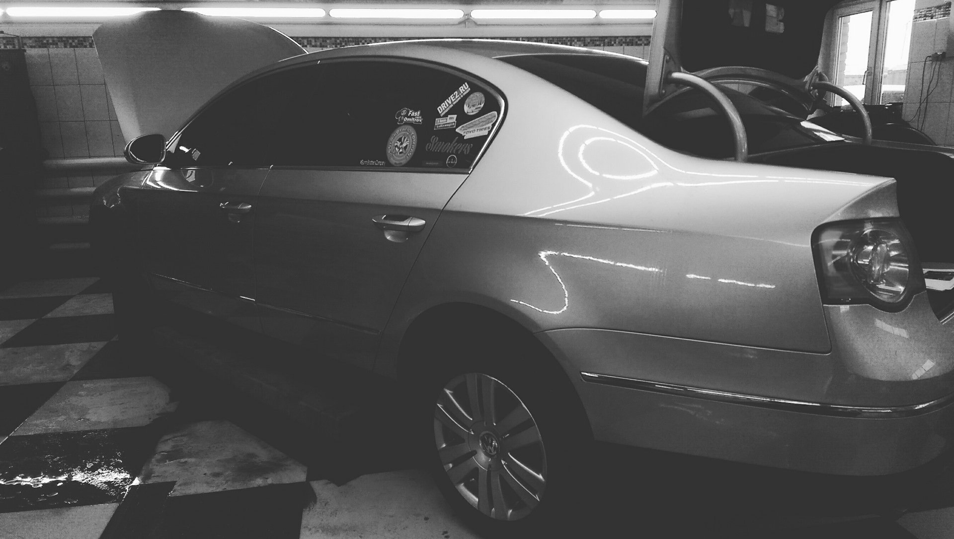

Давно я не выкладывал навостей вот встречайте 😎😎😎😵😵 Этот новый год принес подарки, но не очень хорошие . В принципе и перед новым годом за пару дней, лопнул радиатор и прошло меньше месяца и пожалуйста получай )))) Боль, печаль

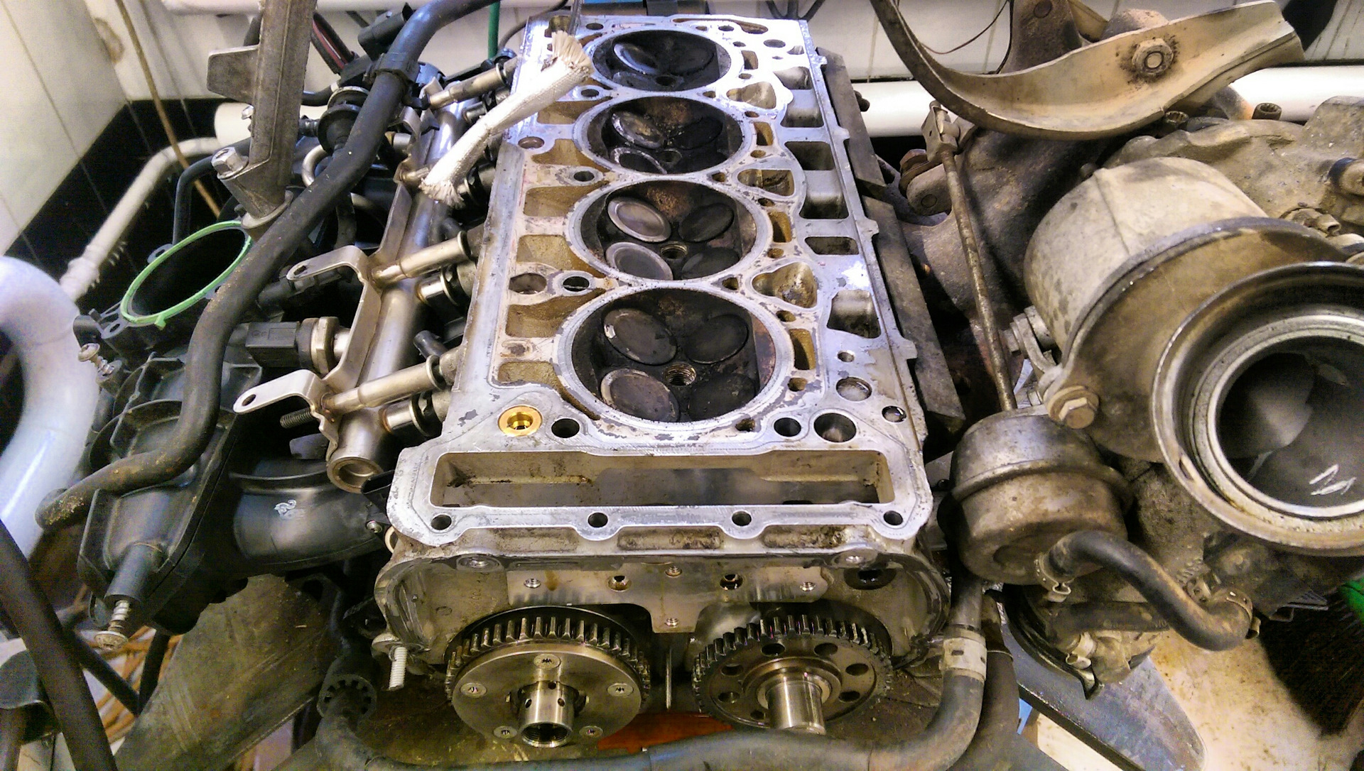

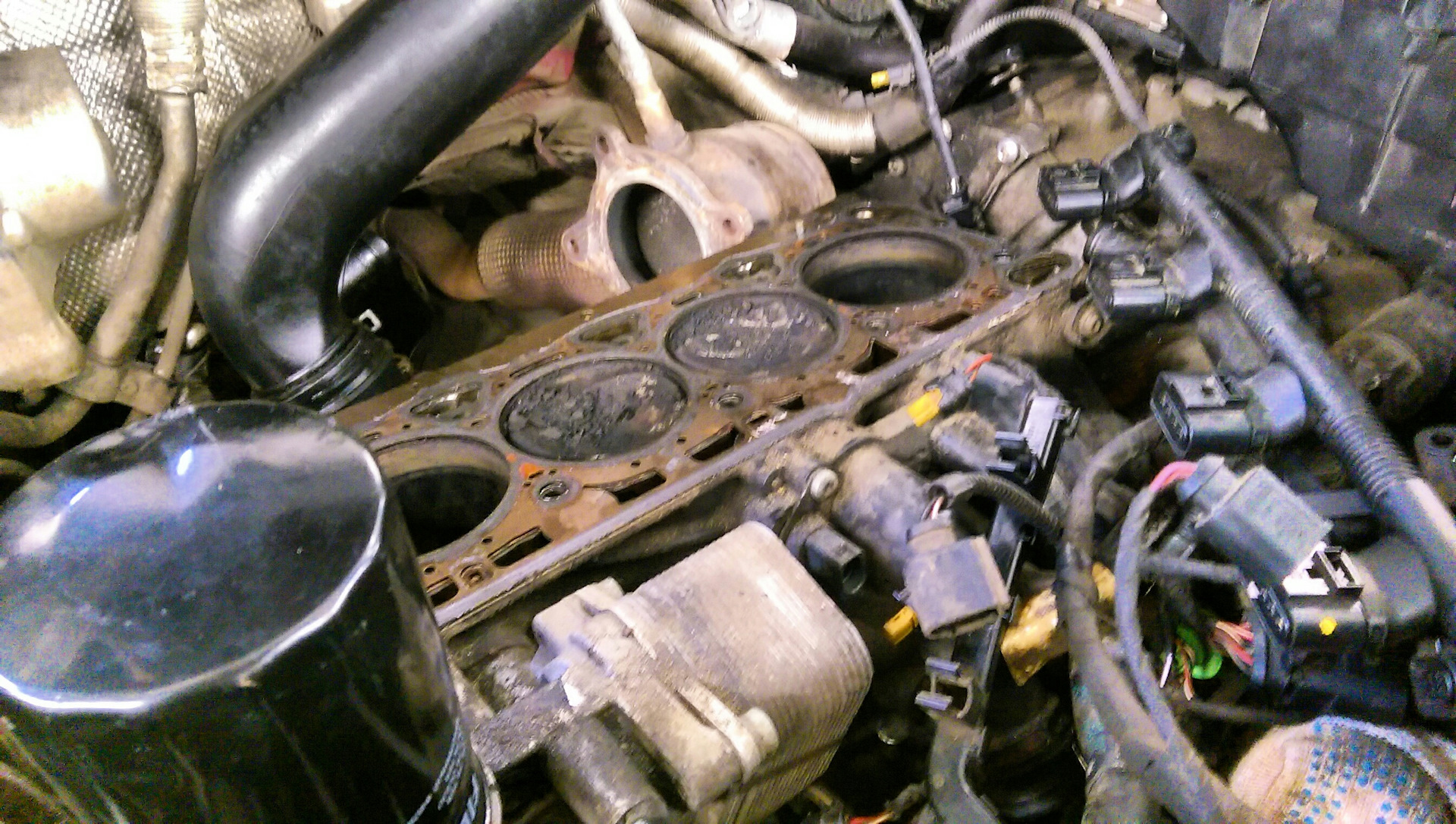

И ещё, просмотрев ваши фото блока и головки. У вас видно проблемы с поршневой. Гильзы, поршни, голова, всё засрано, видать двигатель подколбасивало, вот и проскок произошёл. А моторист что вам про поршневую сказал ? Менять, не менять ?
Печаль конечно с проскоком. Но 4 канавки (зубьев) на старом натяжителе и на новом тоже, это не критичное . А как раз середина. Задуматься о замене надо с 6 канавок на натяжителе., а менять на 7-8. Но это для тех у кого двигатель работает ровно, не подтраивает, не вибрирует. У вас видно троило, вот и проскользнуло.

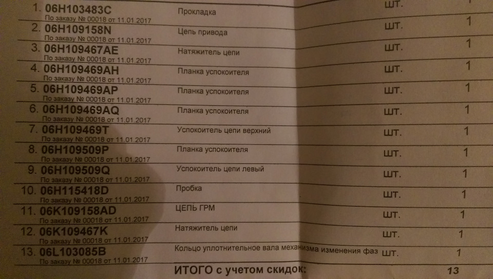

Поддерживаю ogurez80 Не может это сотку стоить! Если я правильно понял у вас мотор 1,8 То цепи 06K109158A 4245,03 к примеру 06K109158AA стоит 6600 Натяжитель 06K109467K стоит 2 426,08 ну и упокоили пусть стоят к примеру 8 000(Дико дорого) где же 21 000?! По номерам мог ошибиться, просто по машине пробил с 1.8 мотором Поправьте если не прав…
Поршневая нормальная, это нагар с клапанав валяеться
Да нет, это не нормальная ! нагар и ошмётки, такого не должно быть. И гильзы должны быть как зеркальные, блестеть как у кота яйца !
Ошметки с клапанов
Не чего не троило, я приехал на работу, на ровно работающий машине, потом она не завелась

Машина просто не завелась днем, обогнали в сервис, цепь перескачила, натижитель гидро там стоит старого образца, критический вылет этого натижителя 4 зуба, Там был уже 7й зуб, но не каких стуков не было,

Хаха, устал объяснять, где вы такие цены берёте, я делаю не удяди Васи, который меня хочет напарить и я не дебил, делаю у друзей, Ты пойми там блин не обойтись просто заменой клапанов, их разбила, они болтаются, значит менять все в бошке
Куча работы все это снять поставить, головку в Москву отвезти на ремонт, цепи комплект цепей стоил ток 21 с натяжителями и успокоителями

Начнем с того что там три цепи, да, все натяжители и успокоители оригинальные
сколько стоит 06H109158N по твоему списку?
