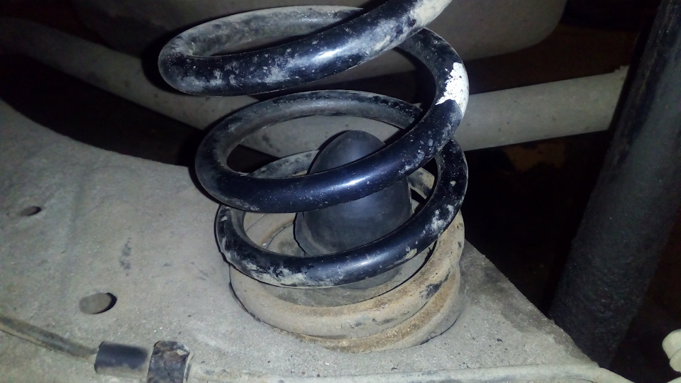

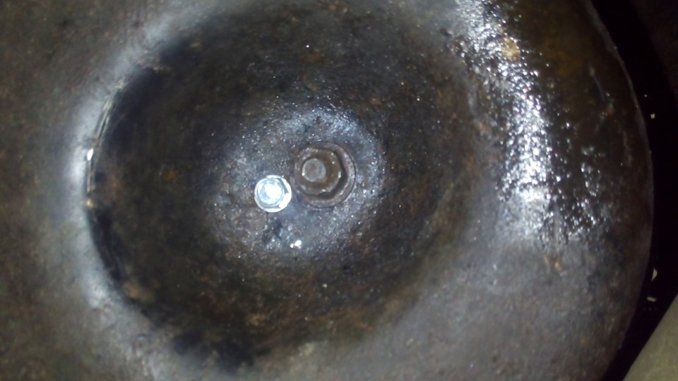

Дошли руки снять колесо и посмотреть что же там стучит, причина оказалась банальная, резиновая головка, которая стоит в середине пружины снизу, о которую при сжатие пружины ударяется верхний стакан была просто оторвана и болталась по всей пружине, хорошо что резинка не маленькая и через пружину не выпала где-то по дороге. Читал в Интернете чем же закрепить назад, писали о всяких клеях, смолах и тд. такой хренью решил не заниматься, а просто просверлил дырку и вкрутил саморез, думаю точно будет крепче чем какой то клей. Руками пошатал, вроде стук пропал, а там на дороге будет видно!
