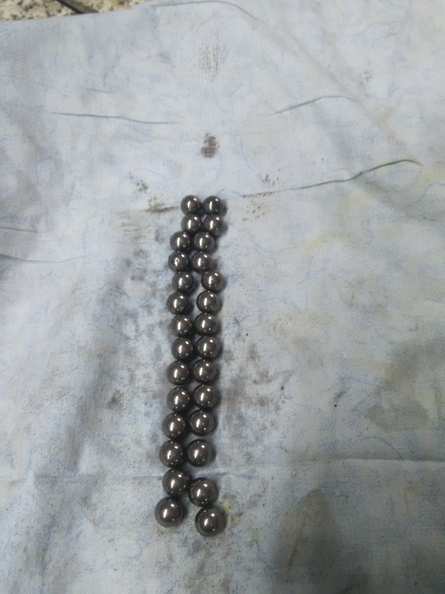

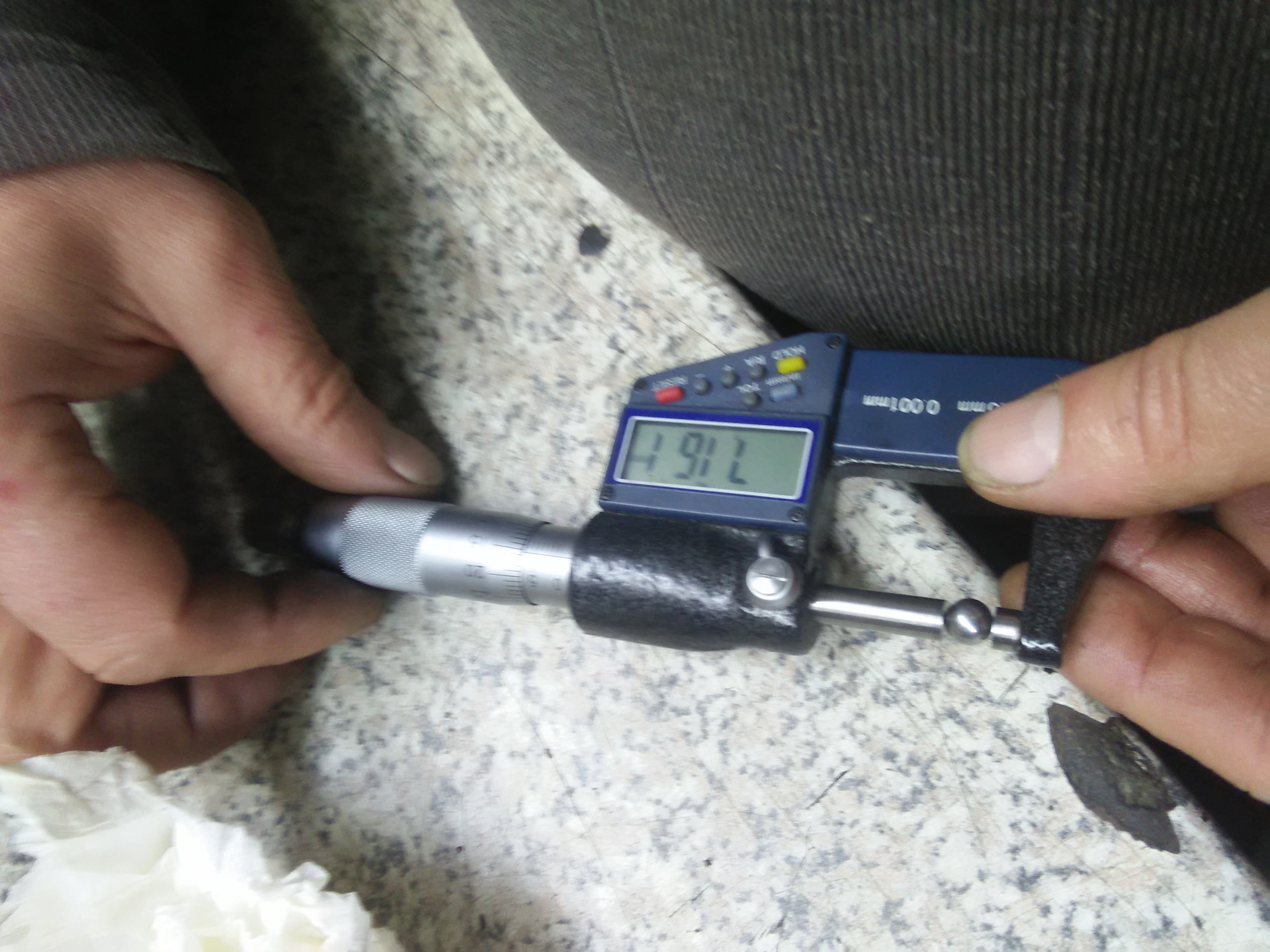

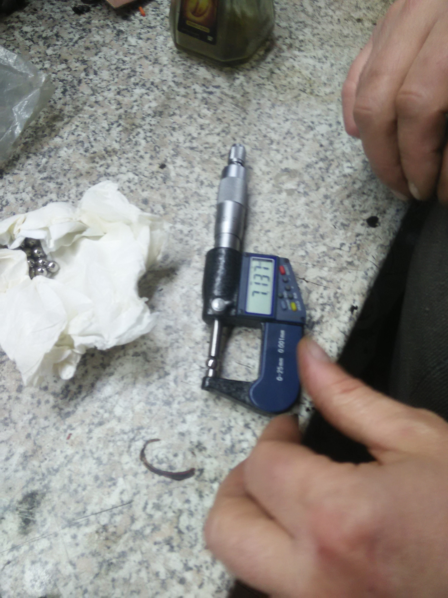

Теперь по порядку. Начнем с переборки рулевого и замены шариков. Я чуть дополню статью выше цифрами. Оказалось, что родные шарики имеют диаметр 7.125 мм и их ровно 28 штук. Для устранения люфта необходимы шарики в диапазоне от 7.140 до 7.160. У меня были в наличии 7.140 (их и поставил) и 7.160 (просто не влезли)

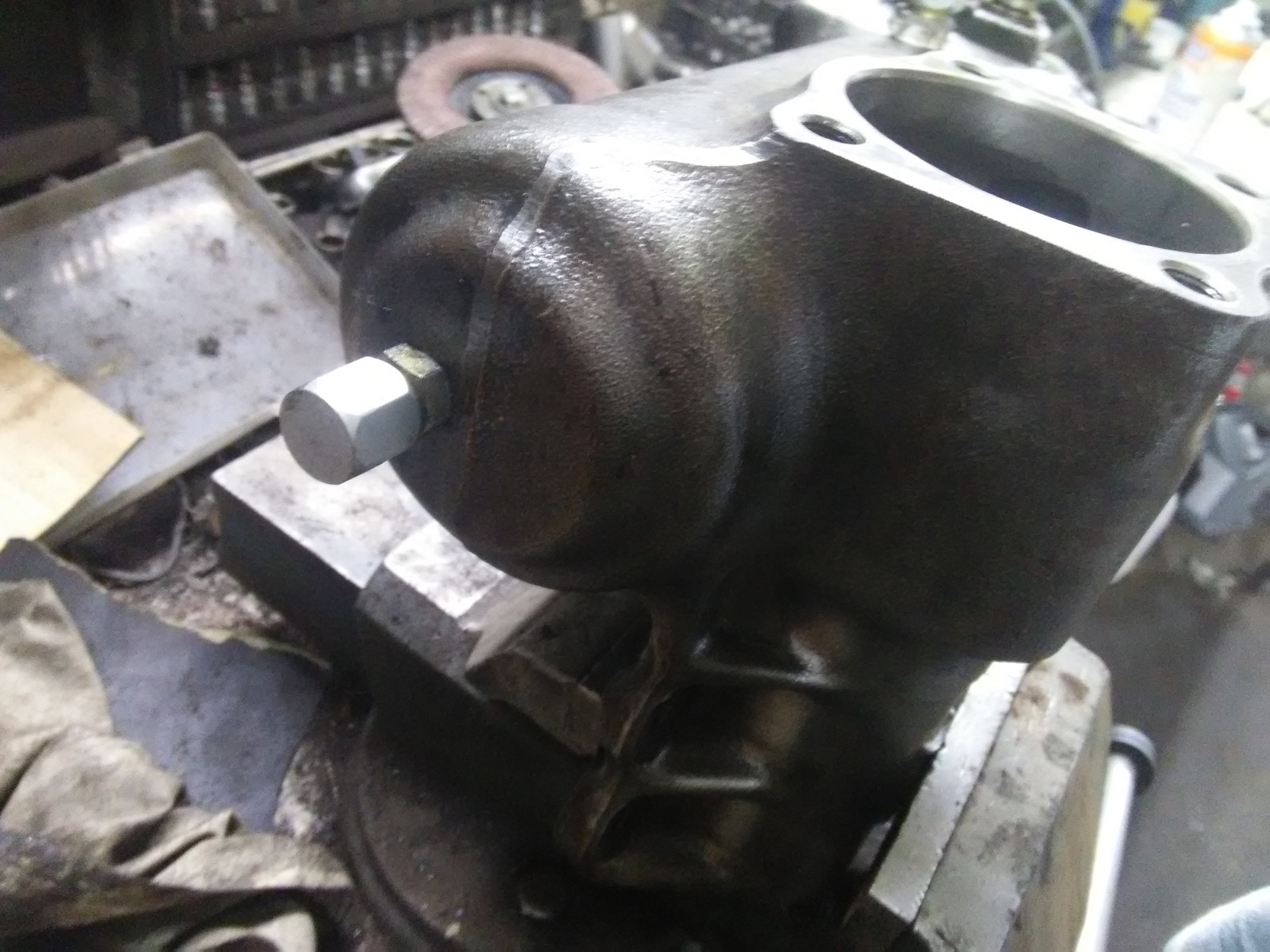

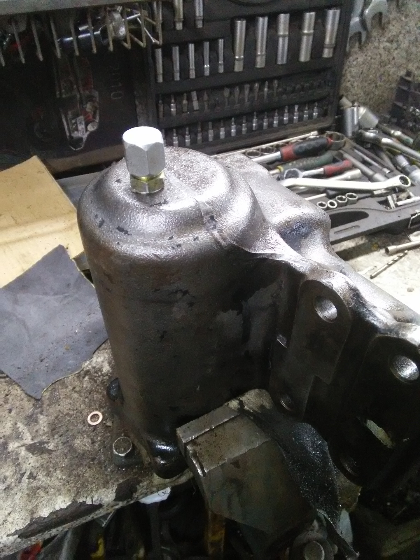

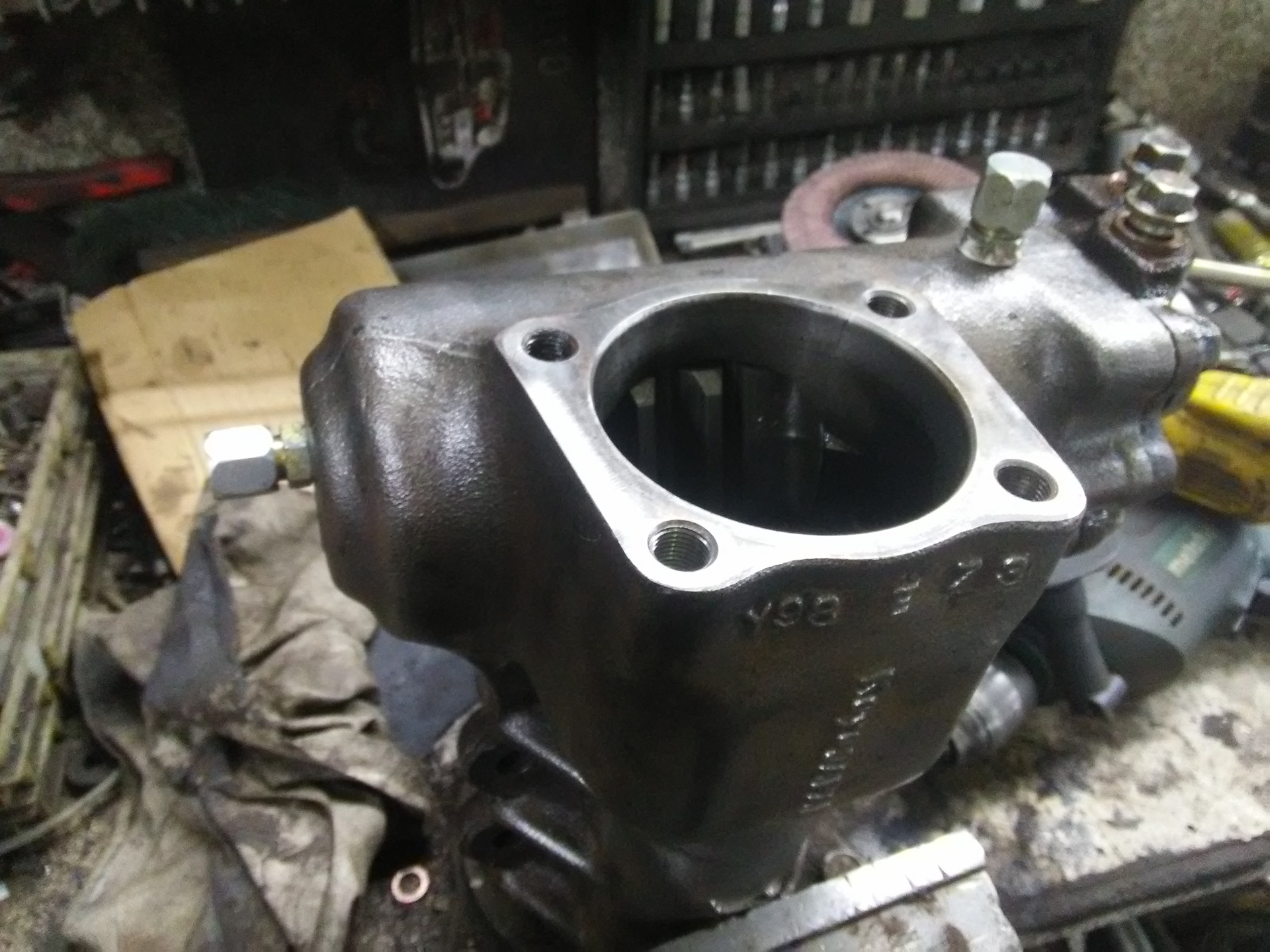

Далее. Для подключения гидро ассиста необходимо просверлить тулово редуктора, чтобы поставить штуцеры для перепускания жидкости. Для этого внутри тушки были обнаружены камеры, в которые и закачивается (или откачивается) жидкость, когда редуктор понимает, что прокладка хочет ехать вправо или влево. С одной камерой проблем нет — она покрывает почти весь периметр туши, а вот со второй пришлось повозиться. В общем, просверлил в пятаке одно отверстие, другое сверху, нарезал резьбу 14х1.4, намотал фум на штуцер из Трамполэнда, вкрутил поглубже и собрал все обратно. Свои труды я не мог не отметить и, чтобы ремонтную (читай новую) деталь сразу было видно на авто, все почистил мохряткой и покрасил кисточкой.
Возможно, данная статья будет полезна, так как я не нашел четких указаний в Интернете, где сверлить редуктор от Y61 — пришлось тыкать дрелью, как слепой сварщик.

один фитинг вижу, всё также, как в ТЛК, второй куда? Поставил в Патрол редуктор от ТЛК -80, там всё просто.
Предпоследняя фото. На ней все очевидно. У ТЛК чуть другое устройство.
