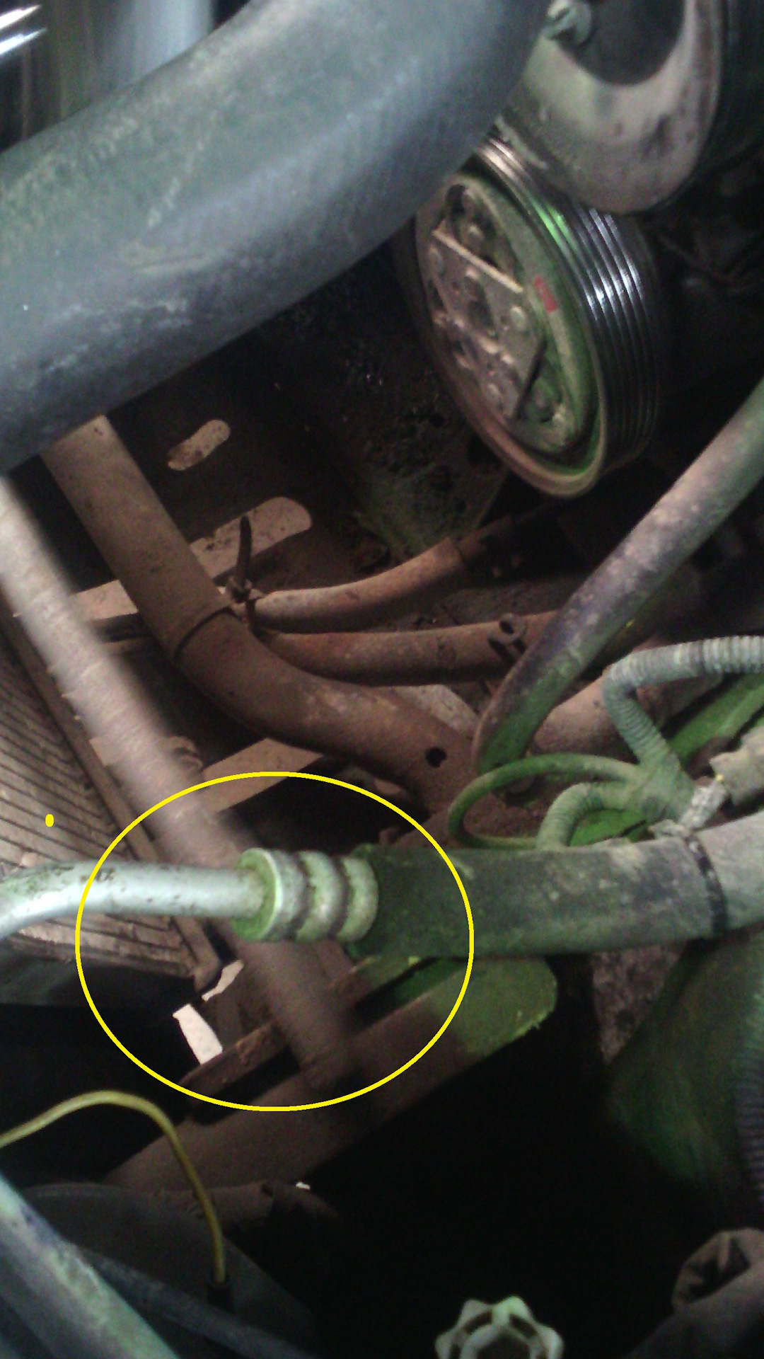

Снимаем диффузор вентилятора.
Снимаем воздушный фильтр, далее снимаем трубку, которая идет от термостата к расширительному бачку.
Сам диффузор снимается прекрасно без снятия толстого патрубка радиатора, который, на первый взгляд, создает преграду.
После снятия диффузора пространство между шкивами и радиатором сразу же увеличивается и ни каких бамперов и радиаторов снимать не нужно.

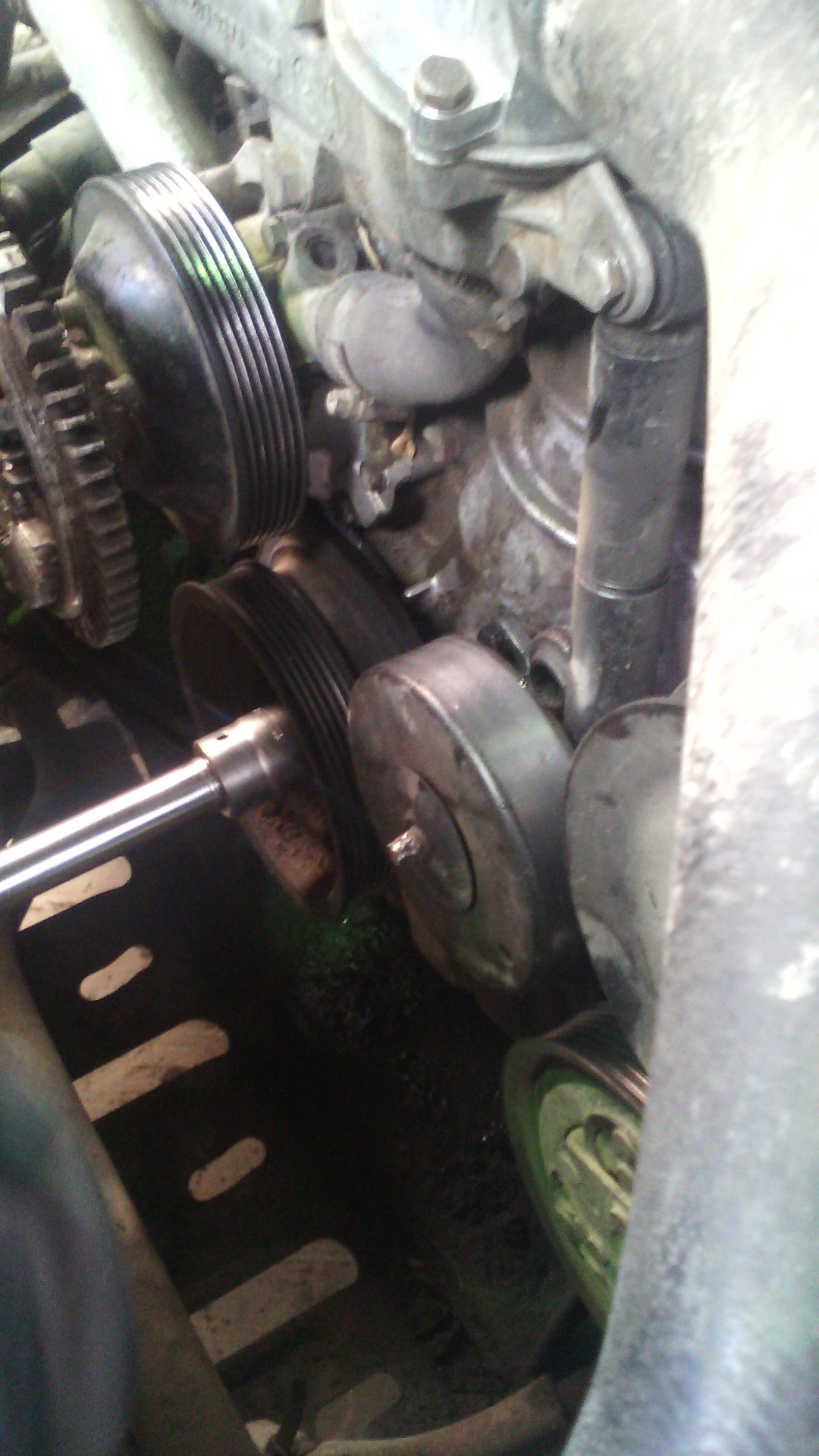

Операцию лучше всего делать вдвоем. Головкой на 27 снимаем шкив:
На первом фото показан "вороток"
Далее трубой или мантировкой упираемся в место, показанное желтым кружком.
После один человек придерживает, а второй зажиганием делает пол оборота стартером и все: болт пошел!
Далее сам шкиф снимаем двумя отвертками или монтировками, аккуратно пошатывая его из стороны в соторону.

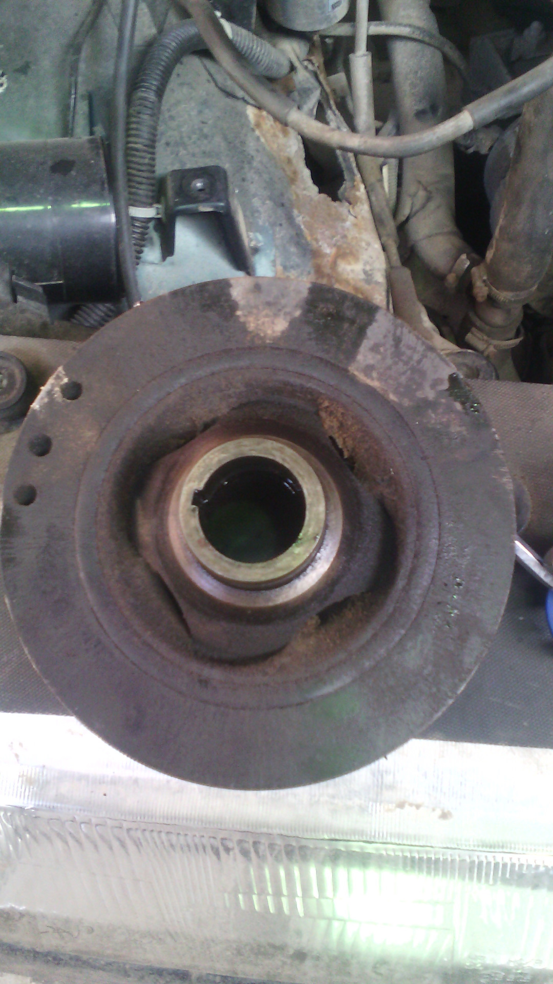

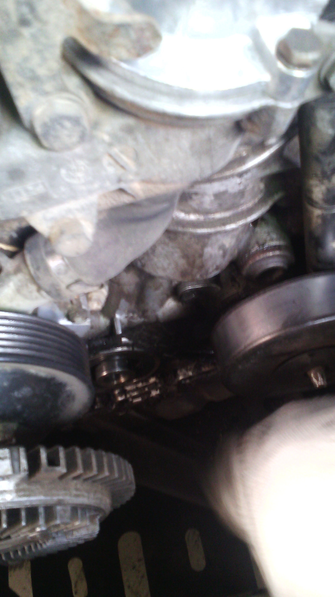

И вот он наш сальник!
Проверяем шкив визуально, чистим.
Снимаем, все чистим… Попутно можно прочистить двигатель (грязи там много скапливается)
Ставим сальник и, аккуратно пристукивая, ставим шкив.
