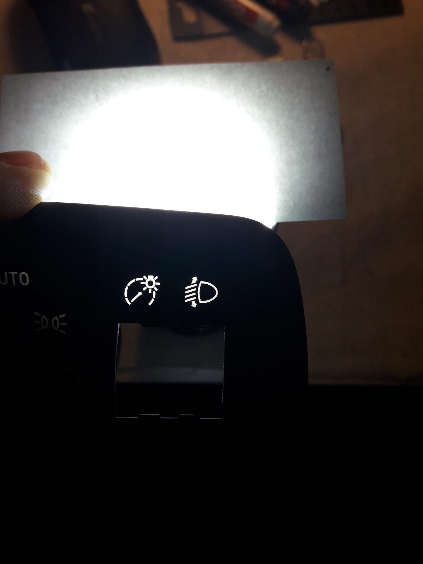

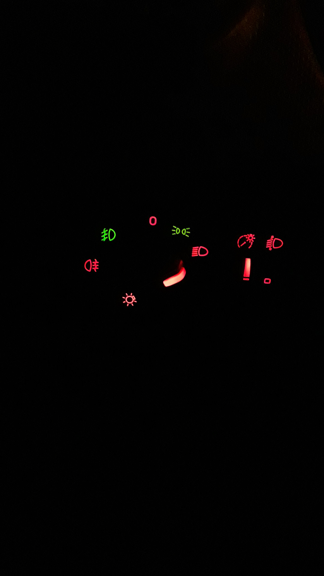

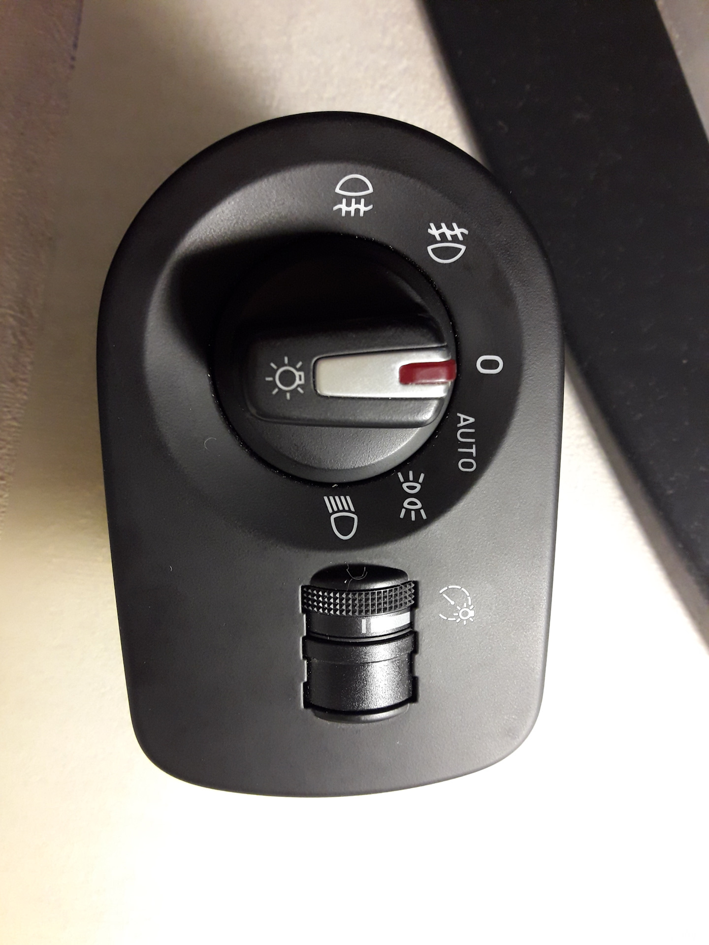

Как было написано ранее мне удалось найти переключатель света для автомобилей с ксеноном и автокорректором света 1P1 941 431 BQ

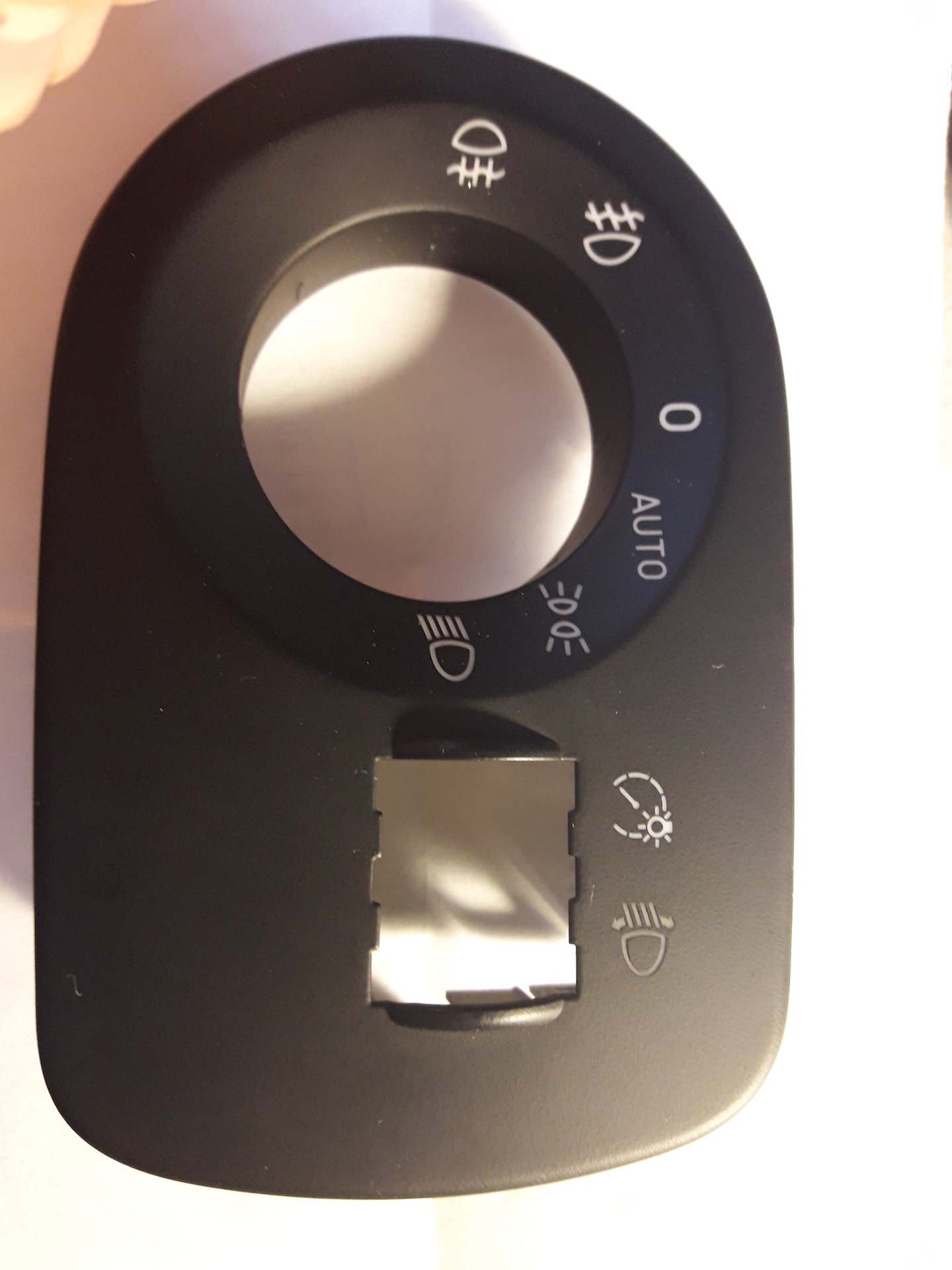

По умолчанию у меня стоит переключатель 1P1 941 431 BR с электрокорректором, но без режима AUTO

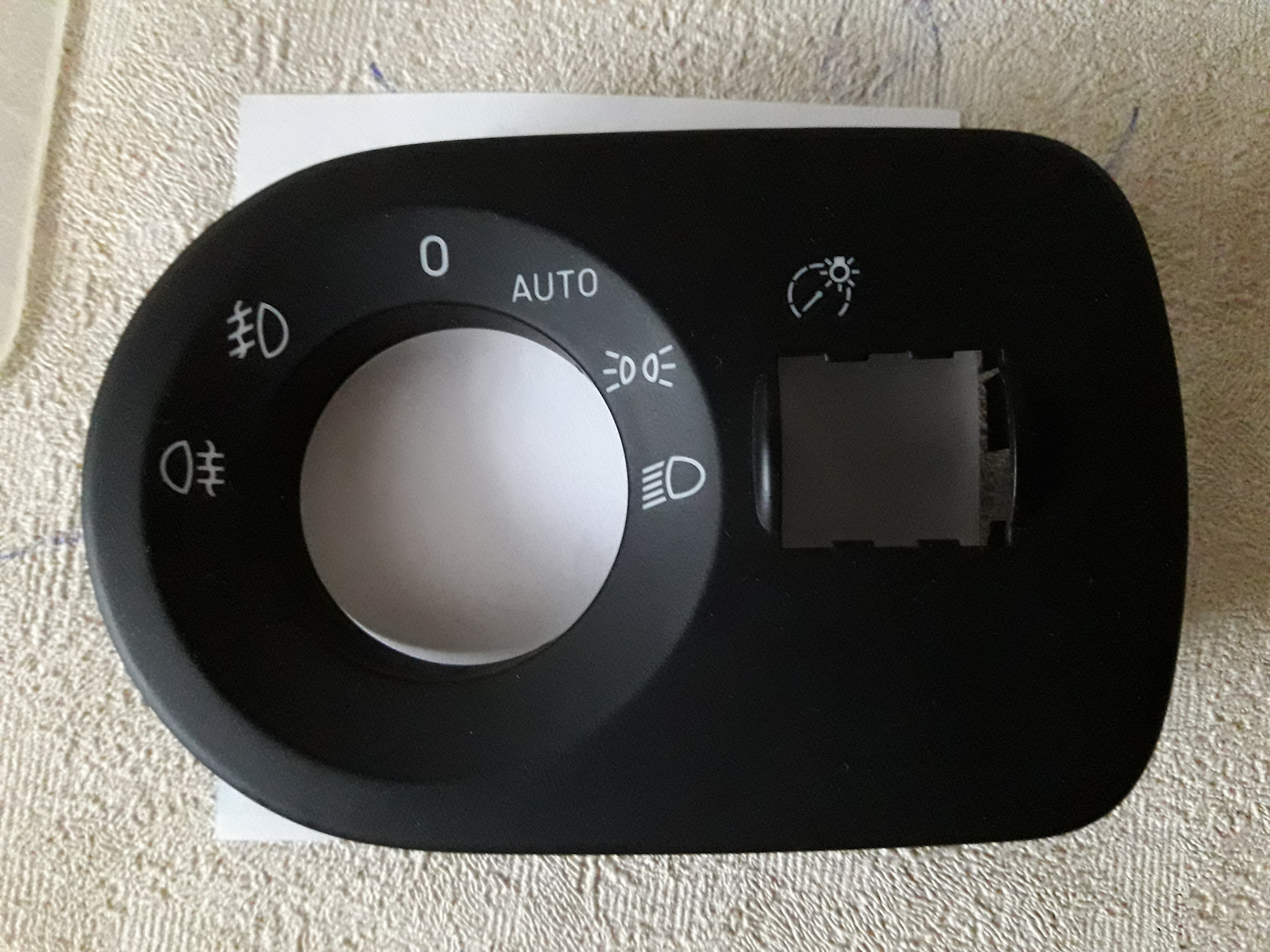

Но у меня авто с электрокорректором и галогеновыми фарами и у меня другой каталожный номер 1P1 941 431 BP. Различие этих двух переключателей света заключается в колесике регулировки электрокорректора и пиктограммки. Если с первым различием можно побороться за счет перестановки блока регулировки, то со вторым различием пришлось бороться уже товарищу elgr, которому была отправлена панелька для дорисовки.
Через некоторое время панелька вернулась
Следующим этапом будет замена переключателя и установка датчика дождя и света.
До новых встреч…
