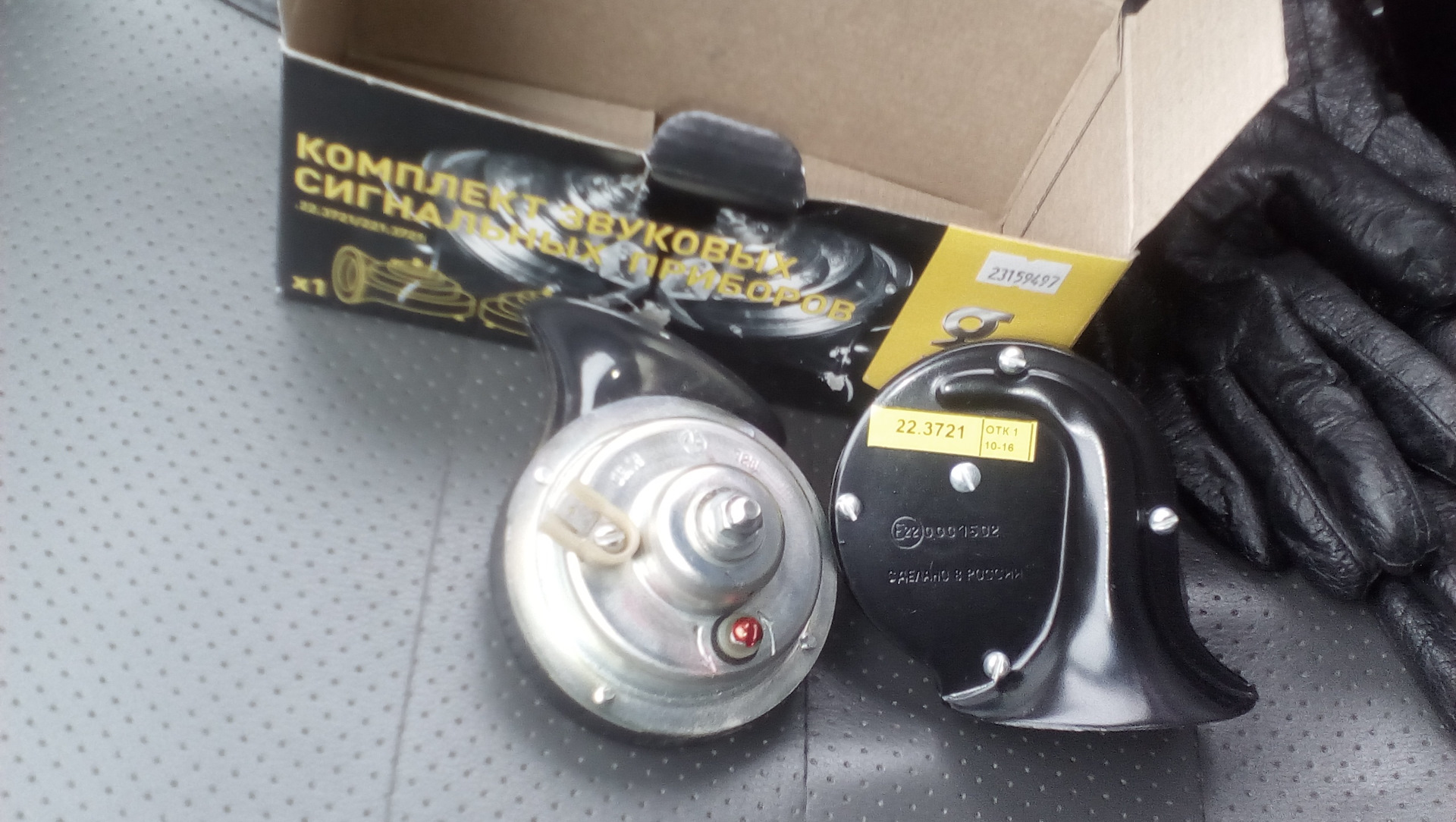

Умерла у меня дудка уже давно. Года как 2. Поставил 2-дудочный китайский. Звук поприятнее, но все равно пешеходы не разбегаются.
А хотелось вот такого:
Не скрою, ждал когда китайцы помрут, т.к. собирался ставить Волговские сигналы.
Тренд у правильных ГАЗоводов (и других корейцев и японцев, которые стесняются лишний раз бибикнуть) на сегодня — это дудки от ОАО "Лысковский электротехнический завод" www.letz.ru/production/sounds/
Полез в автодок и погруснело.
По коду C302303 ценник 932 рубля.
Не гуманно.
Начал смотреть дальше
222213721000 — 637 руб.

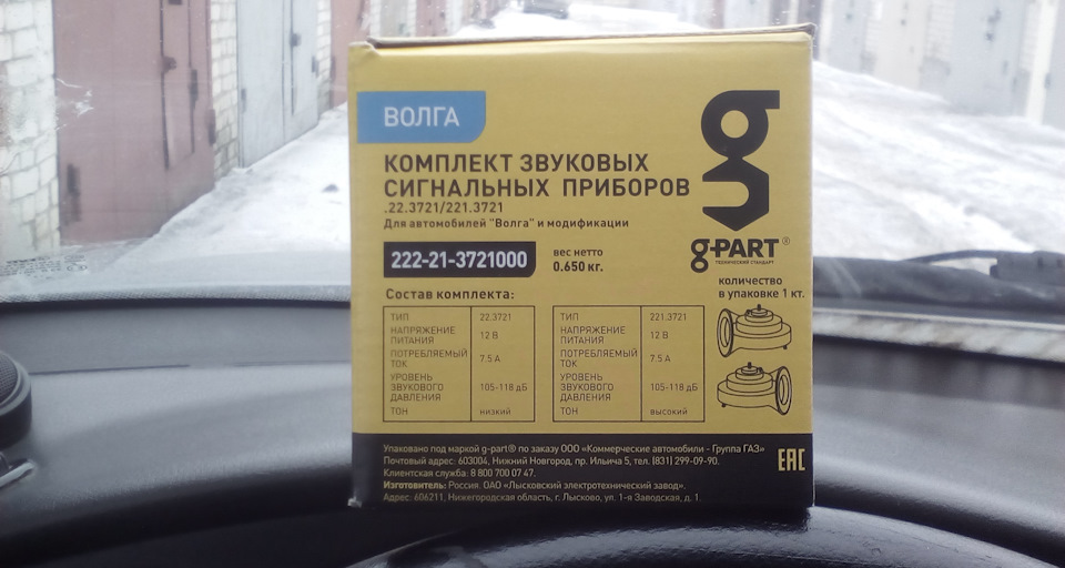

Плюнул начал смотреть по местным сайтам, торгующими ГАЗовскими з/ч
И таки я наше их. За демократичные 550 руб. Как и хотел — 15 амперные )))
Код 222-21-3721000 или ( .22.3721/221.3721 )
Дальше прямо на месте около магазина была проведена инсталляция.
Сигнал не записывал на видео, но дудит достойно.

Первый тест-драйв на пешеходах пройден успешно.
Если на стоковом сигнале, был полный игнор, даж не оборачивались, на китайском сигнале реакция была вялой, но на этот сигнал реакция у пешеходов правильная — резкий прыжок в сторону.

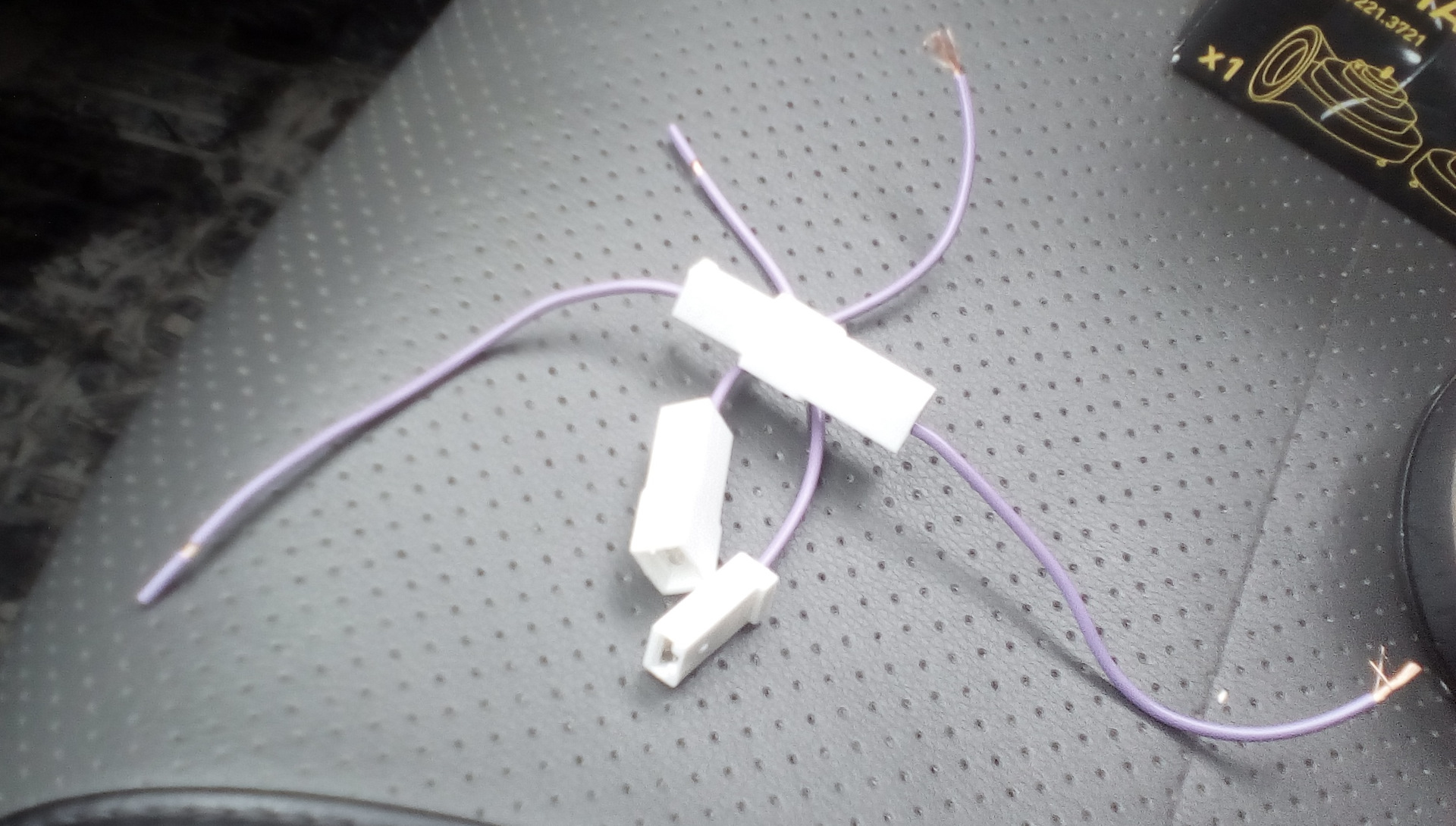

И поменял разветвитель. Были приобретены 2 защищенные клеммы.
Был спаян тройник папа+2 мамы. Место пайки смазано силиконовой пастой и "усаженно" в термоусадку.

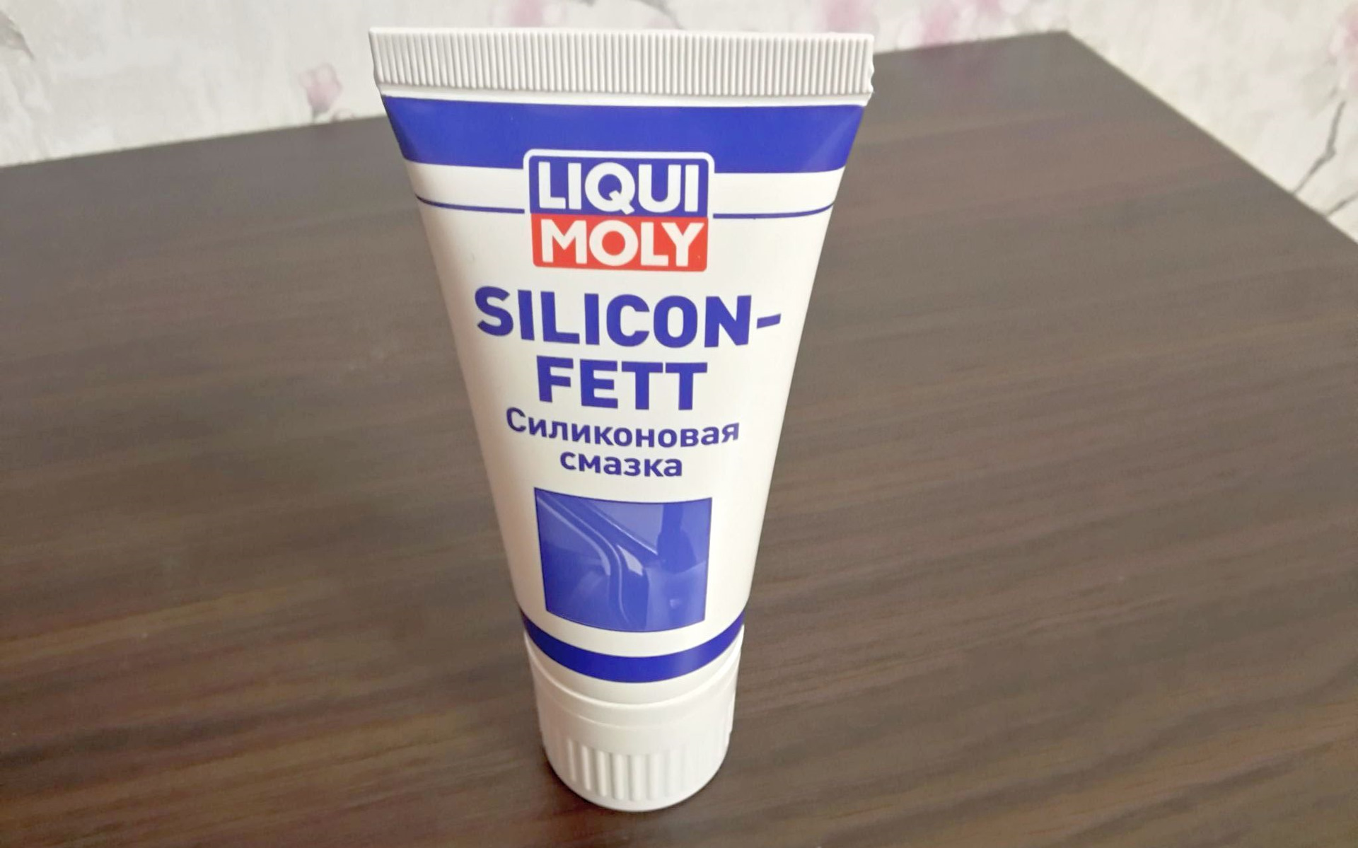

Сами контакты на тройнике и сигналах так же смазаны силиконовой пастой.
Сама паста (код 7655 для тубы 50 гр. и 3312 для 100 гр.)
Вообще очень полезная штука, не портит пластик и резину.

На первом фото на черном фоне код 222-21-3721000
По нему есть на автодоке, правда у одного поставщика и всего 4 комплекта.

Вот ещё номерочек от комплекта Лысковский 222213721000.
Он есть в статье, в автодоке по 637 руб.
Собственно это и есть то что я взял, только лишний 0 в конце
