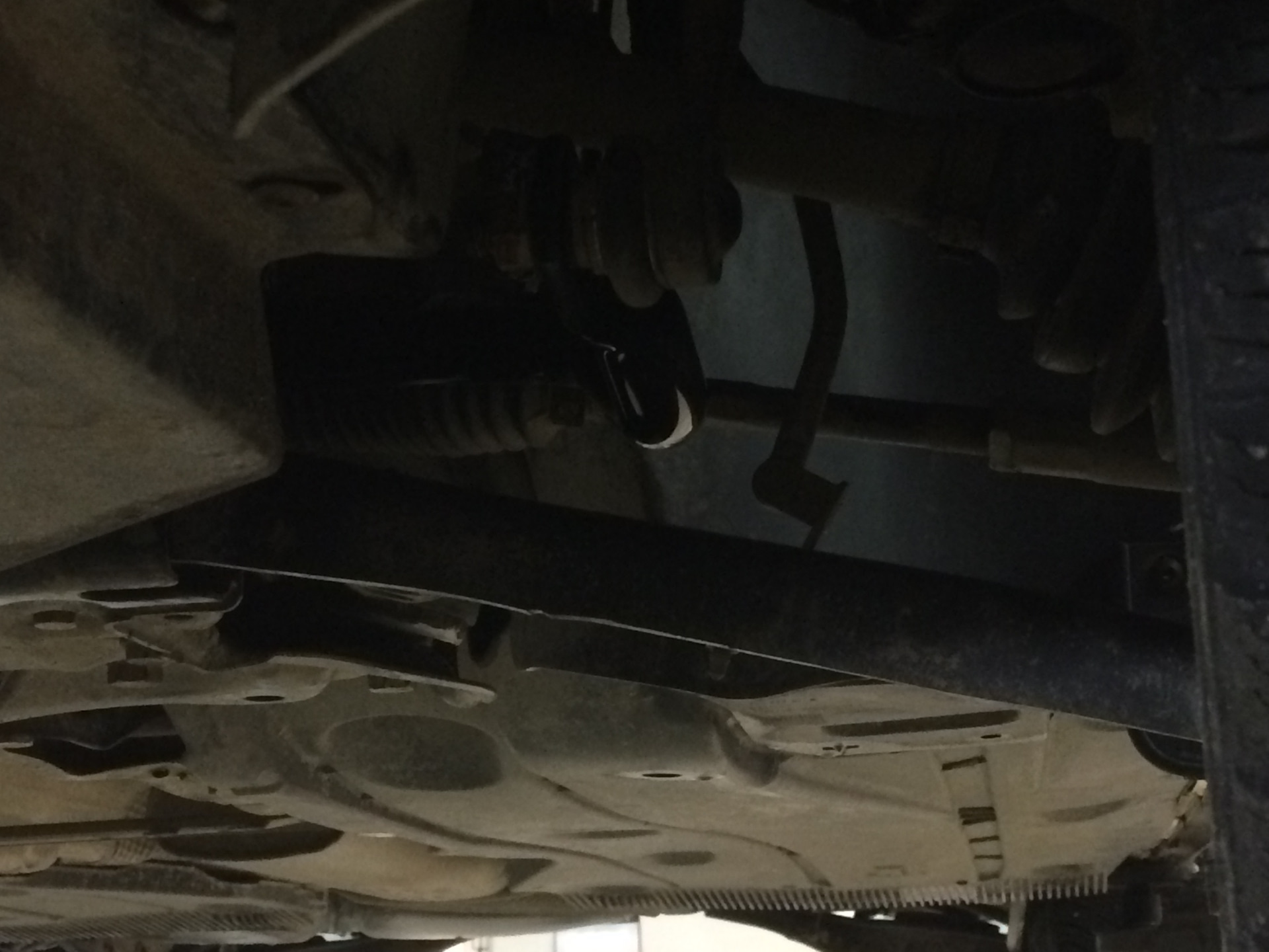

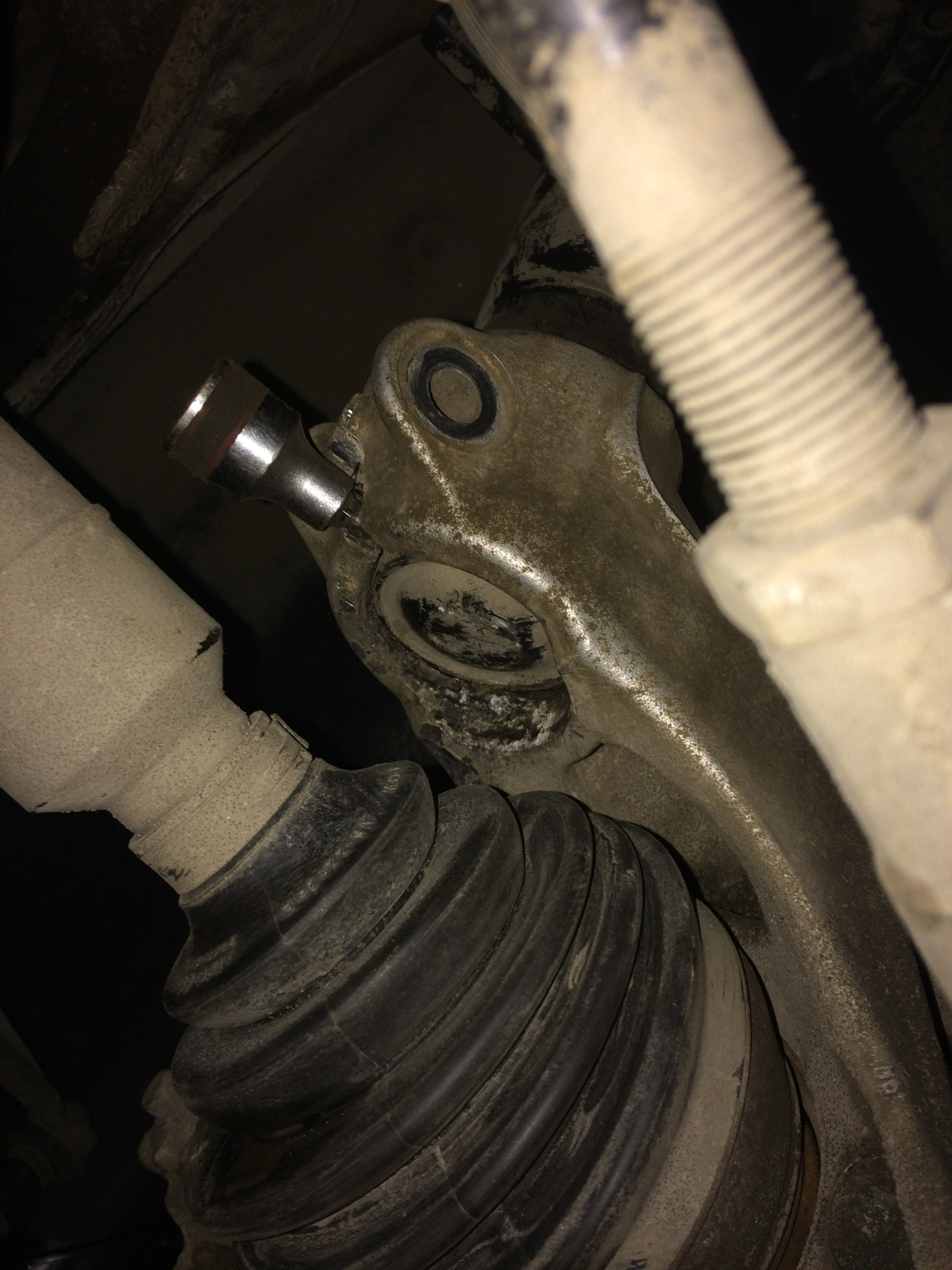

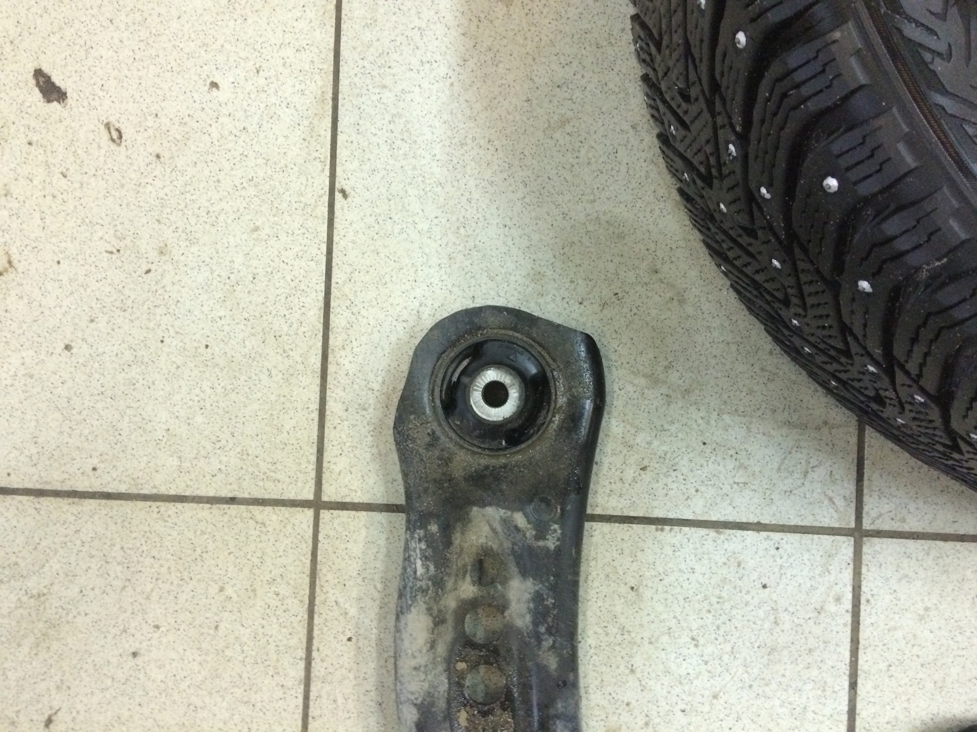

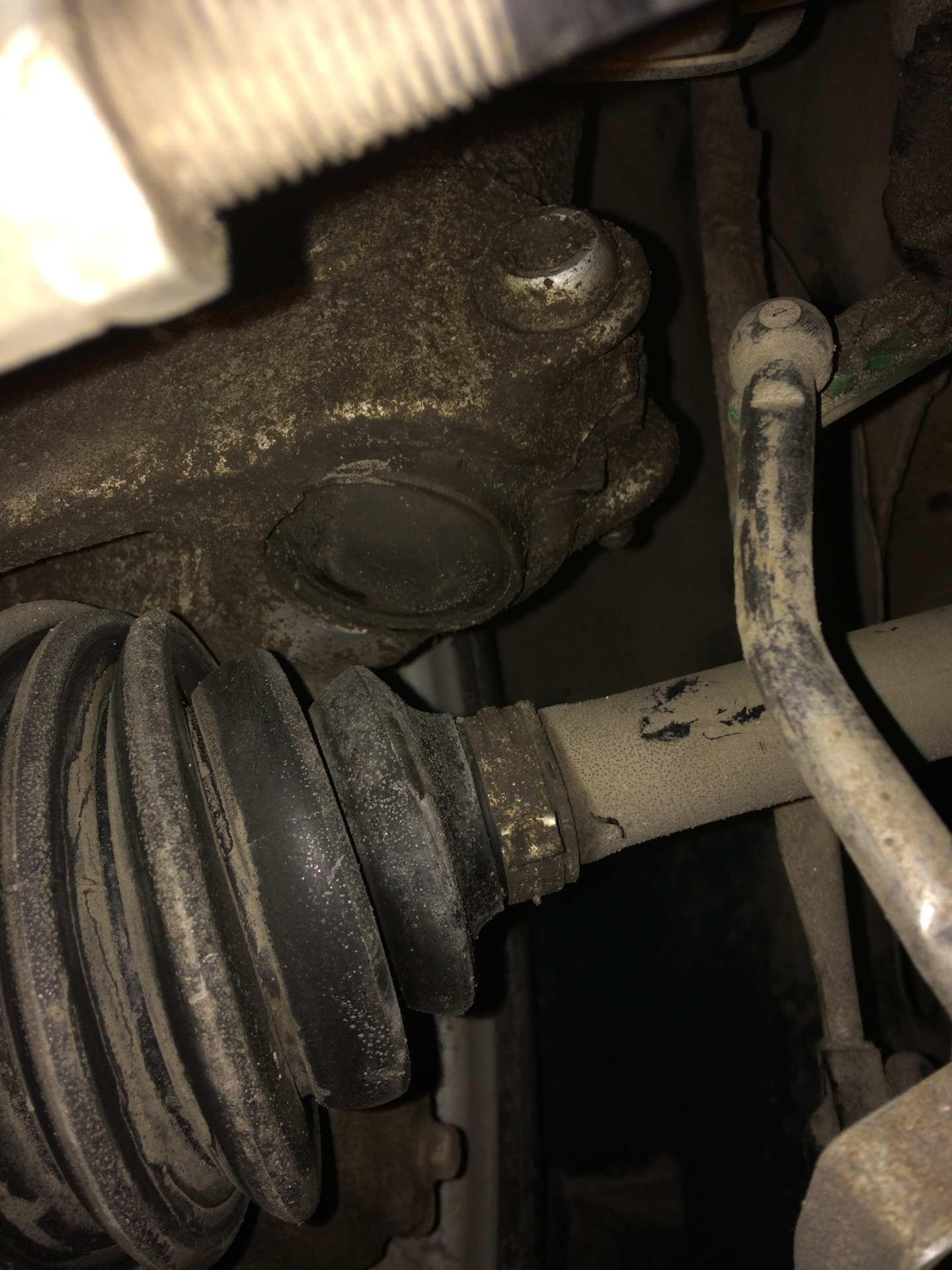

И вот сегодня я поставил стаб Golf GTE(25мм), стоковый был 23.4 мм

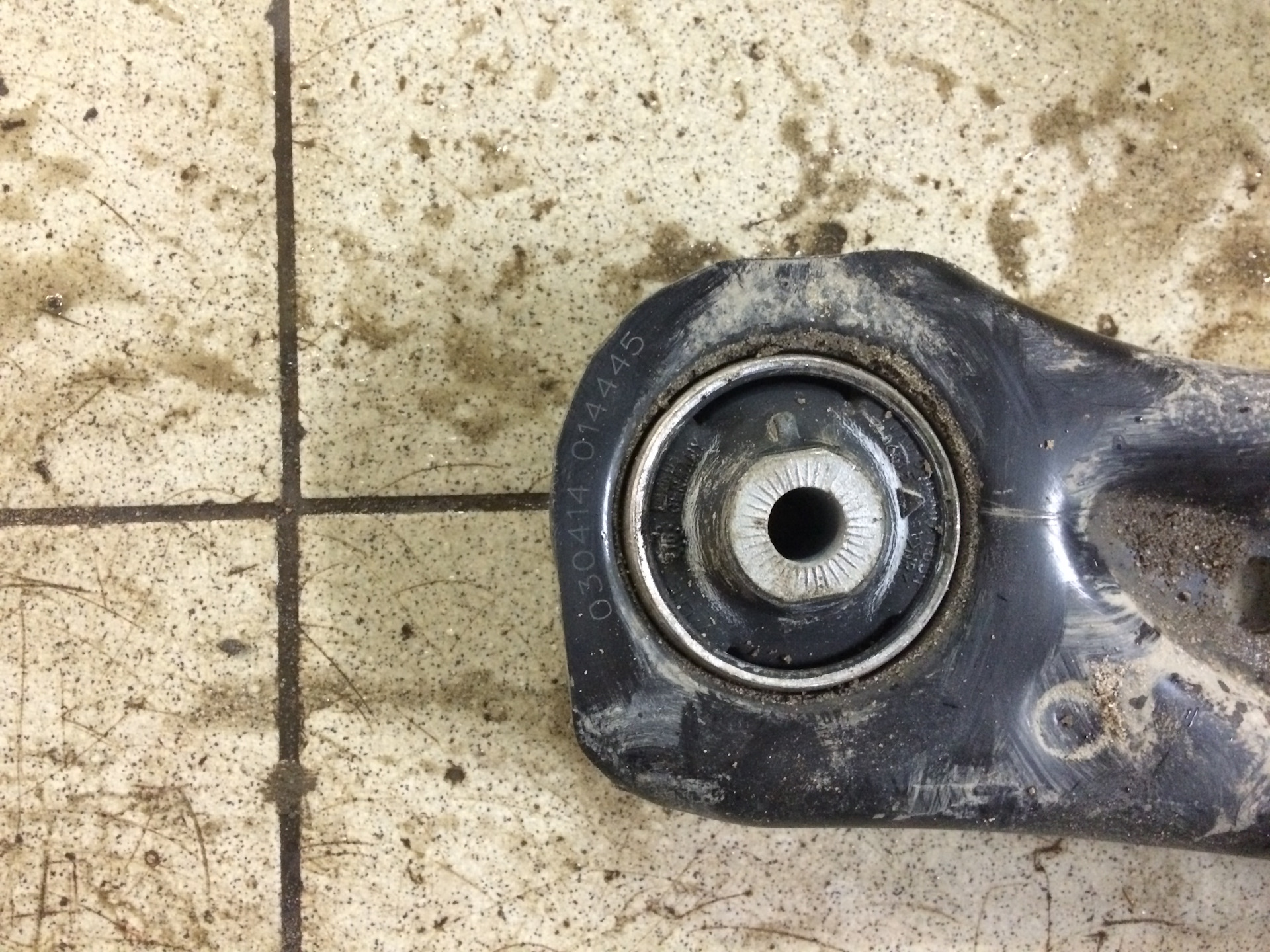

Заодно коли все равно снимать подрамник поставлены сайлентблоки от Audi S3. Ставил в основном из-за скрипов спереди, появившихся этой осенью, ну и пожестче должны быть они.

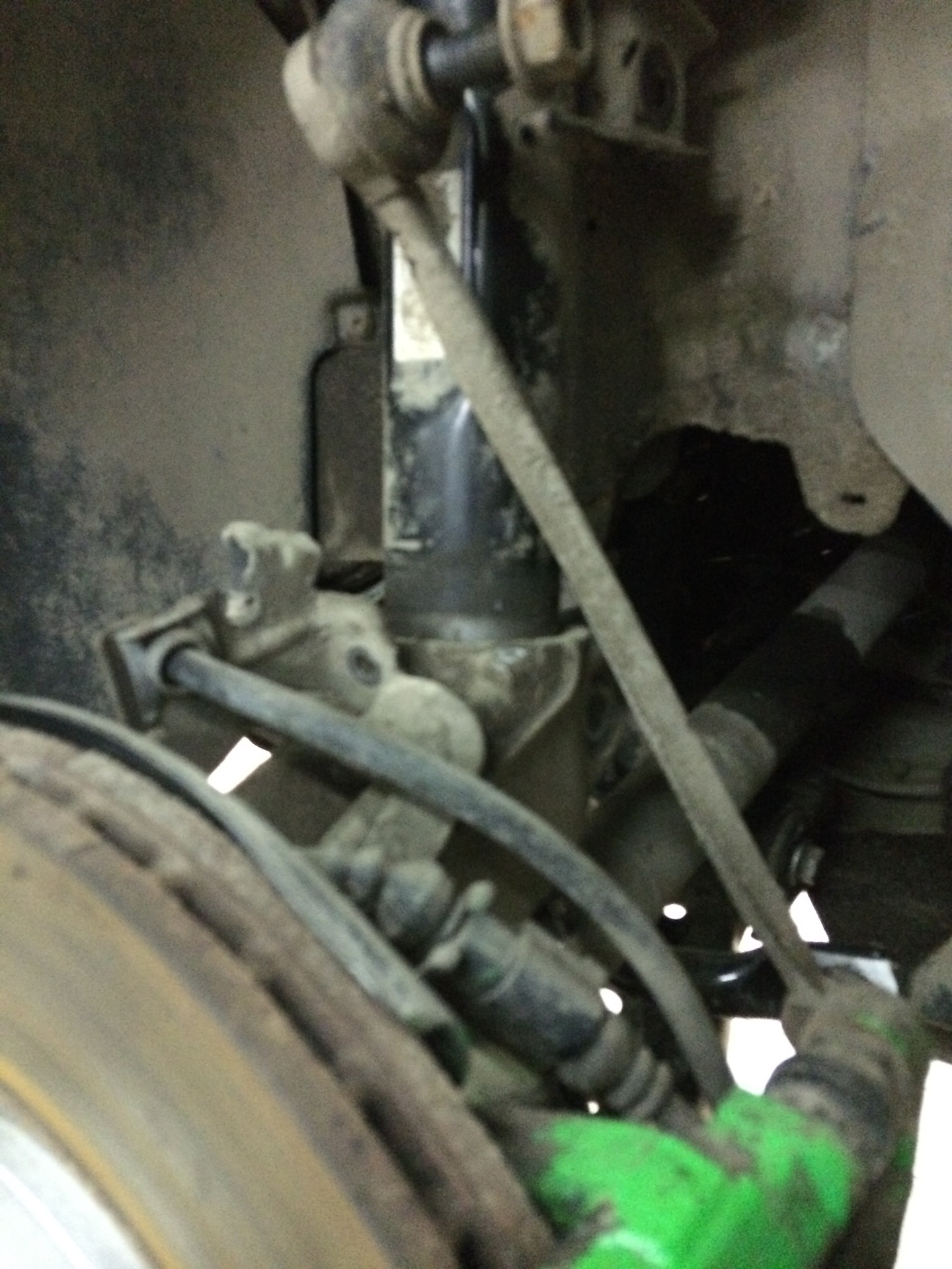

Несколкьо месяцев назад я заметил, что морда справа ниже чем слева на сантиметр! Меня это бесило, потому что с одной стороны по аркам выше был зад, а с другой перед! При этом скрипов и стуков подвеска не издавала, по рулежке может что-то и поменялось с момента установки пружин, но в какой момент я уже не понял бы. Грешил и на амморт, и на пружину от RS, и на опорник, но проверить не представлялся момент.
И вот сегодня он представился при замене стаба…
Итог: Пружина выскочила со своего места у опоры стойки снизу, аммортизатор пролетел вниз внутрь кулака на 1.5см! Поставили пружину на место (не очень, кстати, понравилось, как она загибается ближе к низу), аммортизатор поставили как должен быть, но по всей видимости стопор на кулаке он слизал!
Сейчас машина выровнялась. Снова Джип)
Сход-развал сделать не успели из-за стойки с пружиной, поэтому машину тянет вправо, сделаю через 2 дня.
По итогу установки стаба и сайлентблоков:
Руль стал тяжелее, ноль точнее, это заметил даже мастер-приемщик хотя он проехал от силы метров 5!)
Крены стали прилично меньшими, а значит зацепа в поворотах больше!
Аммортизаторы менять не буду!
Хотите рулежки — начните со стаба!

5Q0407183F — сайлентблок S3

Есть правый опорный кулак, целый в коробке…
Надо😋
Ну пока так держится…Если стойка опять провалится — обращусь
Аккуратнее…
Да где то видимо в яму хорошую влетел
Так можно и амортизатор подогнуть, а там прощай развал…
В общем береги правую сторону🙏
Стоковый сайлент похоже стоял не правильно.
да шут его знает, никто в итоге и не определился как на самом деле правильно)
