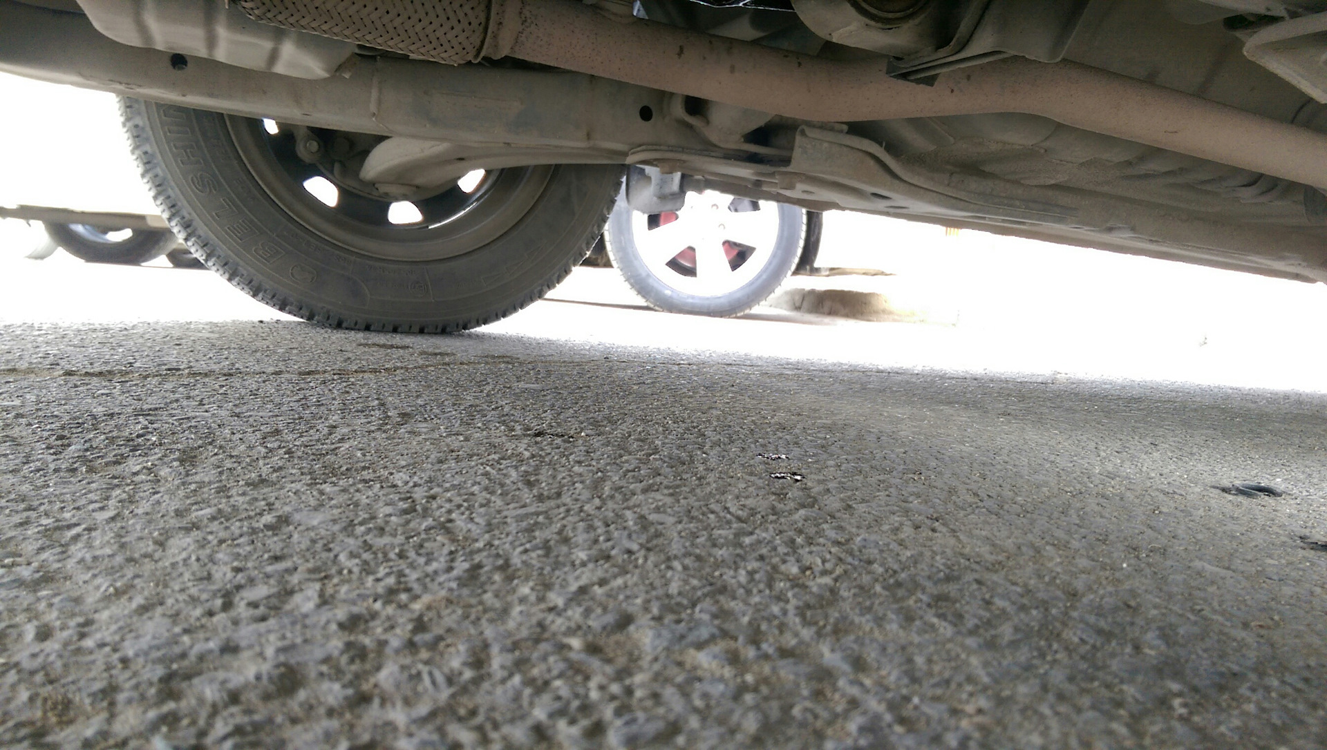

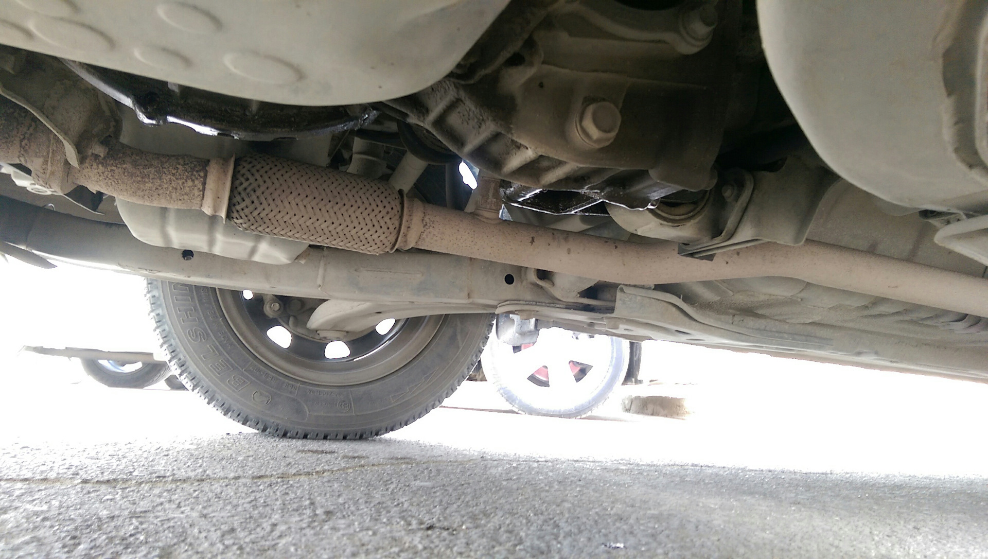

После замены всех сальников в Акпп прошло не так много времени, и сегодня заглянул под машину а там капельки. Поездил немного приехал домой сразу под машину и что я вижу. Течет сальник правого привода. Изза чего может быть? Естли отличия правый левый сальник? Когда заказывал мне прислали 2 одинаковых.

Это может быть и не из за сальника! У меня таже беда подергай за шрус внутренний встороны если люфт сильный значит проблема в деференциале!коробку нужно ченить!
Причину нашел. У меня подшипник умер

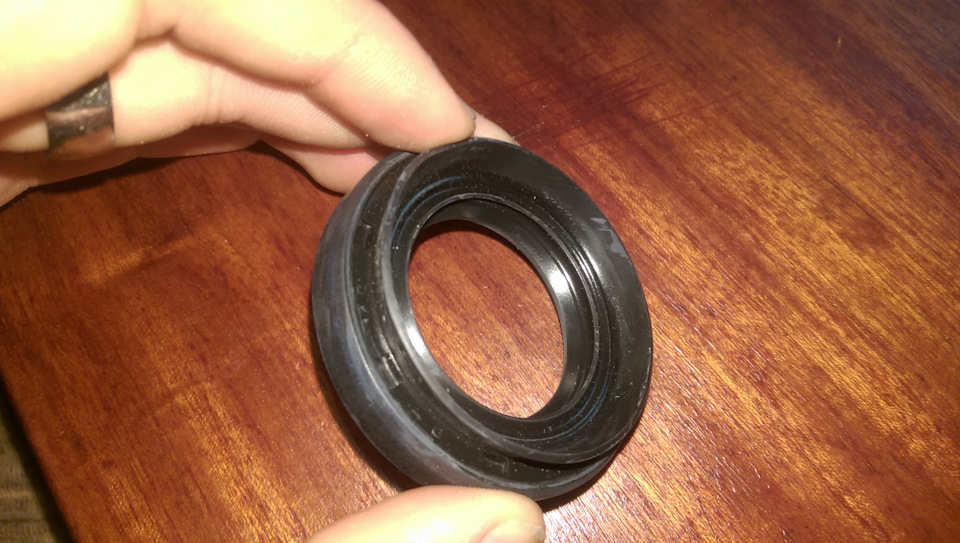

Есть отличия сальников
Они даже специально разного цвета(красный/синий)
По каталогу пробивал один и тот же номер, Как мне объяснили что там насечки должны быть, и они как бы масло собирают. Но на коробке намеки нет так как привода крутятся и в перед и назад, и поэтому они одинаковые, а на коленвал и гидротрансформатор там направление с насечками. Сегодня в магазине около часа простояли искали сальник именно правый, но что в экзисте что емексе одно и тоже только один номер и в скобках( применяется 2 шт)
Просто мне кажеться что туда сюда снимали привод и повредили новый сальник вот и пришла беда.
Вот новый купил завтра поставлю, а если проблема будет не в этом то думаю мастер попал по полной. Его и так поймал с одной фигней что он мне воткнул коренной сальник не тот что я привез, Так еще он это сделал со второго раза, можешь глянуть в БЖ я вроде писал про него
— сальники приводов парты 43119-28020 и 43119-28010 с железной обоймой
Это от механики, у меня родные которые были с завода. Были точ такие же как и новый, отличий не было. И они были без металла Ну как тот что на фото скинул
На тагазе в акпп сальники приводов именно эти парты
У меня не тагаз. То что по вину пробивалось то и взял номер в конце был 001 и левый 001. Ну в общем не знаю
