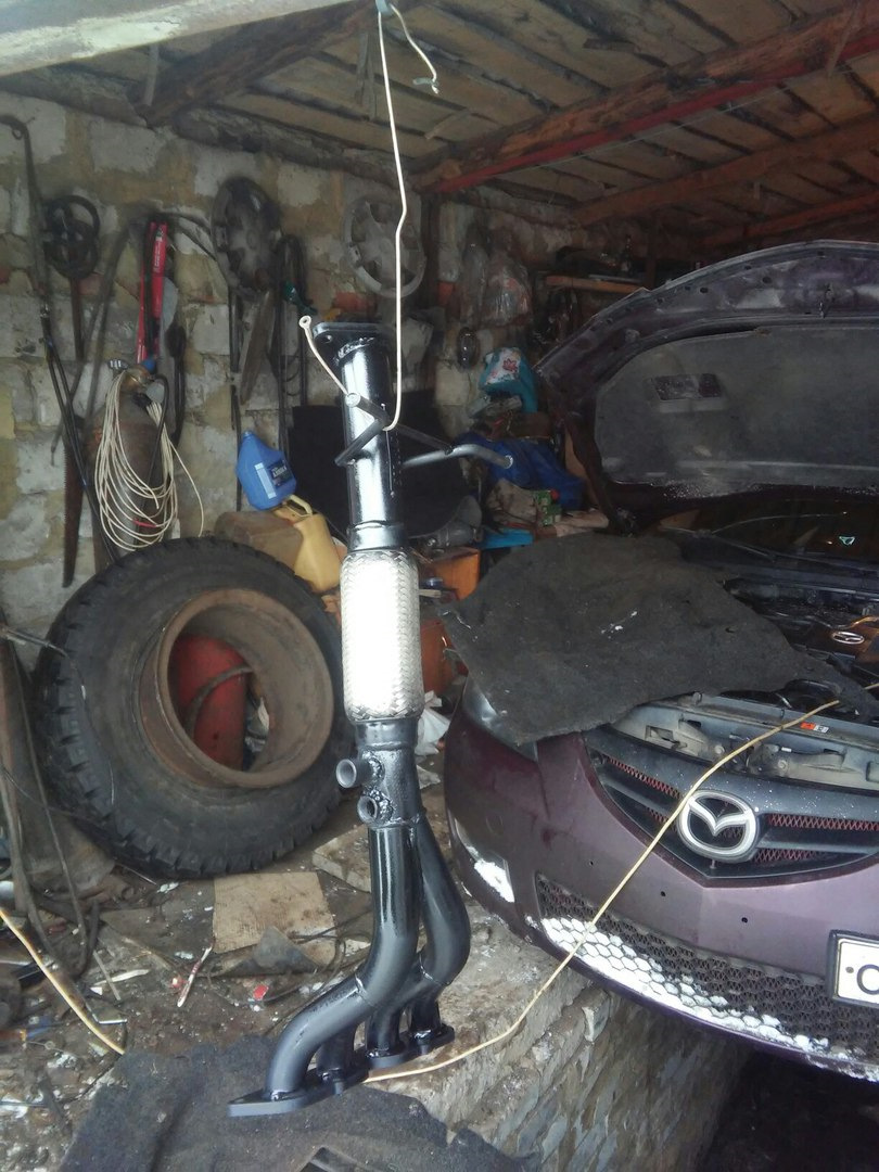

Давненько хотел поставить выпуск stinger, и вот звонок, привезли.
Я забрал особо не смотря, привез домой и был удивлен

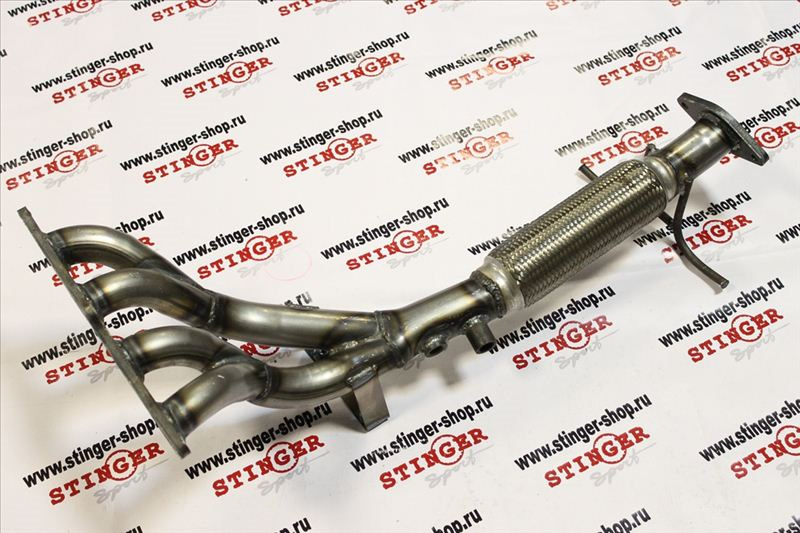

то что было показано на сайте и то что привезли мне
фото после переделки
посадочные места датчиков кислорода перепутаны, пришлось переваривать.
кронштейна крепления к двигателю вообще нет, я не стал его приваривать.
все это переделал, обматывать не стал, покрасил термо краску, сделал тепловой экран из родного,
и тут решил примерить эту конструкцию.
Долгое время я не мог одеть его на шпильки в итоге оказалось, что он садиться ток на начало шпильки,
пришлось еще и фланец дорабатывать, промучился с ним целый день,
но результатом доволен, звук стал погромче, даж показалось набирать по резвей стала

Наверно такие проблемы только у 1,6. Ставил не так давно себе на 2.0 там и выход труб правильный и встал без какого либо геморроя, ну только удлинил 2ю лямбду. Уже пол года проездил с ним, пока без нареканий.

а я менял все четко было, проверил все швы потому что пред остерегали все норм. лентой тоже не заматывал

больше всего бесит что трубы не верно скомпонованы — не 1 с 4 и 2 с 3, а тупо по очереди… Т.е. не о каком 4-2-1 речи не идет.
Совершенно верно…я в магазин им писал про это.они тактично промолчали)))
