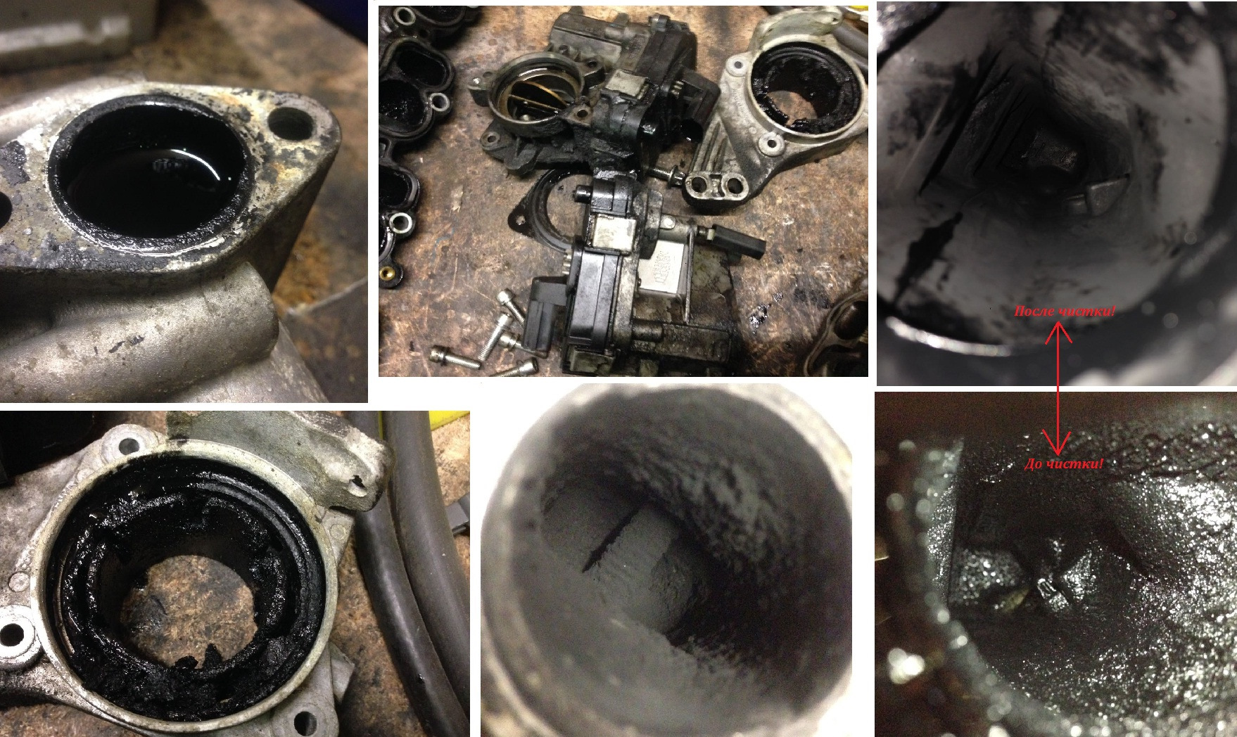

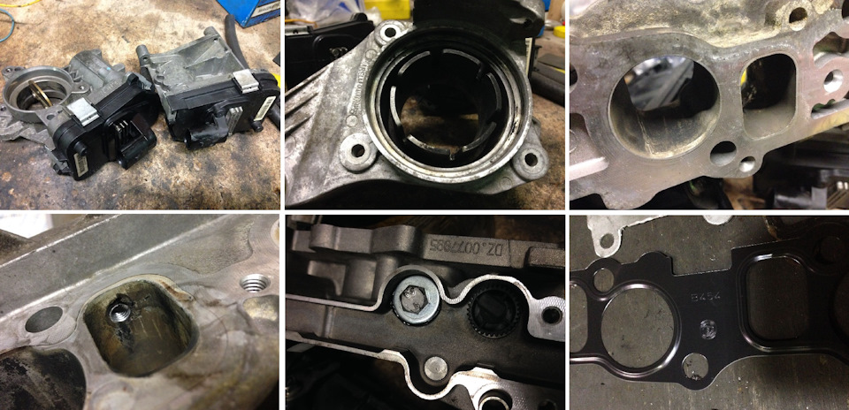

Процедура заняла день, был почищен весь впуск и заглушен егр до кучи, физически.
Ну и заслонки улетели в ведро! Поменяли прокладку на впуске естественно.
Увидев фото, которые мне заботливый Костя пулял в процессе работы, я честно был в шоке от грязи.
Однако мне сказали что это ещё очень даже чисто!)) У других бывает в разы хуже! О_о
Сегодня забрал. По ощущениям езды, кто то писал что тупит после удаления на низах,
всё шикарно! Тяга тепловозная! Провалов не заметил. Может быть их уже програмно отключили до этого
в Моторсофте, я х.з. Но реально шлифует как раньше, даже лучше!
Короче мы довольны! Спасибо мастеру!

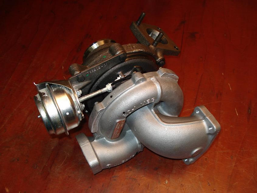

на мою подходит от мотора 2.4 jtdm\154 kwt.есть также и hibrid turbo для вашего мотора.Alfa Romeo 159 1.9 JTD 16v Turbo – Stage 1 – MDX556 [220-240 bhp]
Аналогичную процедуру провел полг года назад на 2.4 .заглушил физически ЕГР, удалил вихрь, сажевик.Все почистил есесно.сразу как то не заметил разницы.разве что равномернее стал движок шептать.Потом спустя некоторое время все удалил программно и чипанул и вот тут я понял на что способна альфа, +30 kwt и ее уже не узнать.Еще есть потенциал но как то за сцепление страшновато, пока полет нормальный.В планах поставить турбину garret побольше.
У меня чип до этого сделан был. 185 коней и 380 момента.
А что за турбина? Сколько стоит?
