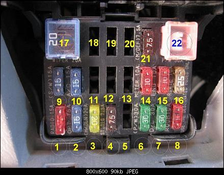

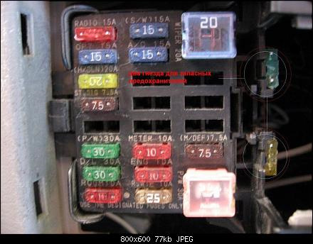

Блок предохранителей в салоне.Фото отчёт

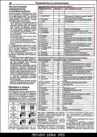

Многие сталкиваются с перегоревшими предохранителями, просмотрев распиновку, которая дана в книге по ремонту Примаси, она оказалась не достаточно информативной и точной .Изучив зл.схемы, решил выложить более точное описание блока предохранителей и защищаемых потребителей.
Хочу уточнить, у меня машина европейка есть некотрые отличия, но они не значительные, добавлено пару предохранителей.Хотя я думаю в зависимости от комплектации, блоки и на японских машинах могут отличаться.Добавляйте свои изменения если они будут.
Теперь некоторые важные моменты.Если в строчке написано питание от замка-это значит на пред.идёт напряжение, когда ключ в замке зажигания в положении ACC и ON.
Если постоянное питание, то напряжение на пред, идёт постоянно не зависимо от положения ключа в замке.
STARTER-значит питание на пред идёт, когда ключ в положении STARTER.Есть у нас один такой загадочный пред под названием ST.SIG.7.5А.Для чего он пока не ясно, сегодня я ездил без него, все потребители работают.Есть предположение, что в момент Стартера, через него идёт сигнал на ЭБУ и он отключает обмотку возбуждения на генераторе, облегчая тем самым запуск, особенно важно при минусовых температурах.
1.RADIO 15A. От замка. Регулировка зеркал, магнитофон, обогрев заднего стекла, прикуриватель.
2.OPT.15A. От замка. Доп .розетка в багажнике, система 100 в .(опция).
4.ST.SIG. 7.5A. Питание от стартера на ЭБУ.
6.P/W 30A.Постоянное питание . Стеклоподъёмник.
8.ROOM.10A.Постоянное питание. Дист .упр.замком, магнитофон, габариты, приборы, диагност.разъём OBD(под панелью), ЭБУ климата, освещение салона и багажника.
10.А/C 15А.От замка. Люк, реле вентилятора конденсатора кондиционера, реле муфты кондиционера, выключатель кондиционера, реле обогревателя заднего стекла.
14.METER.10A.От замка. Выключатель запрещённого запуска, система курсовой усойчивости, SRS, диагностический разъём под капотом, указатели поворотов.
15.ENG.10A.От замка. Главное реле, блок ABS, система курсовой устойчивости, SRS, реле эл.двигателя системы охлаждения, система зажигания.
16.R.WIP.10А. От замка. Очиститель и омыватель заднего стекла, дист. упр.центр.замком.
17.WIPER.20A. От замка. Очиститель и омыватель .
21.W/DEF.7.5А.От замка. Обогрев зеркал.
22.P/WIN.30А. От замка.Стеклоподъёмники.
