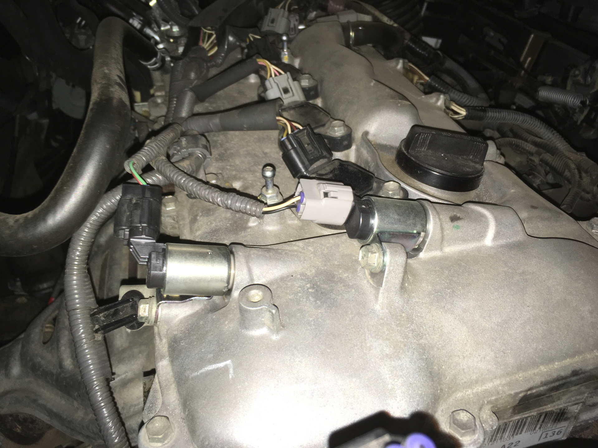

Итак в связи с тем, что пока искал причину проблем с движком перерыл кучу форумов по vvt-i и решил немного свести воедино. Вся информация собрана исключительно на форумах, на личных ощущениях, поэтому не претендую на 100 процентов верности.
И так для начала разберем симптомы указывающие на проблемы с vvt-i:
1. САМОЕ ГЛАВНОЕ: Машина живет своей жизнью, с утра еле едет, тянет, вы материтесь, а в обед сели и вроде отлично валит. Это происходит из-за подклинивающего штока.
2. Увеличенный расход бензина. При условии что вы почистили дроссель, поменяли свечи, проверили либо заменили лямбды, но бензин продолжает уходить, это может указывать на плохо работающий клапан vvt-i из-за неправильных фаз газораспределения увеличивается расход.
3. Плавающие обороты, например вы стоите в пробке на скорости, а обороты немного плавают. Опять же при условии что дроссель чистый и нормально обучен после чистки, если он электронный.
4. Затупание при разгоне. Вы нажимаете педаль в пол, но обороты повышаются неравномерно, а как бы с рывком. При условии, что ваш автомат живой и не тупит тоже может указывать на неполадки в системе vvt-i.
5. Далеко не стандартный симптом, но у меня было именно так. Машина едет хорошо, но если стоять в пробке и немного дать газу, то обороты подскакивают, потом падают до нуля и машина глохнет.
6. Машина стала плохо ехать на низах. При условии что хороший бензин, свечи и чистый дроссель тоже зачастую указывает на клапан vvt-i.
При всех этих условиях чек не загорается, никаких ошибок вы не увидите, только сканер или осциллограф и проверка графика показаний от клапана vvt-i.
7. Самая явная причина указывающая на клапан vvt-i это ошибка 59. И очень сильно плавающие обороты, например вы ставите машину на нейтраль, а обороты повышаются до 3-4 тысяч. В данном случае смело меняйте клапан, 95 процентов, что проблема в нем.
Проблемы:
1. Хоть система vvt-i достаточно надежна, клапан является слабым звеном. Умереть может от поддельного масла, промывки масла, даже находил несколько сообщений что достаточно просто перейти на другую марку масла. Но не стоить сильно уж бояться, обычно такие проблемы случаются когда клапан подустал и в любом случае ему оставалось работать недолго.
2. Муфта vvt-i. Умирает также от плохого масла, бывают не разборные, бывают разборные. Но в основном в ней умирает всего лишь резиновая прокладка и если муфта разборная, то можно поменять и самому. Обычно мертвая муфта начинает стучать, кому интересно видео найти не проблема.
3. Датчик температуры. Система vvt-i работает правильно только на прогретом движке и напрямую ее работа зависит от показаний датчика температуры, поэтому даже если у вас в порядке система vvt-i, но есть симптомы проблем с ней, стоит еще проверить температурный датчик.

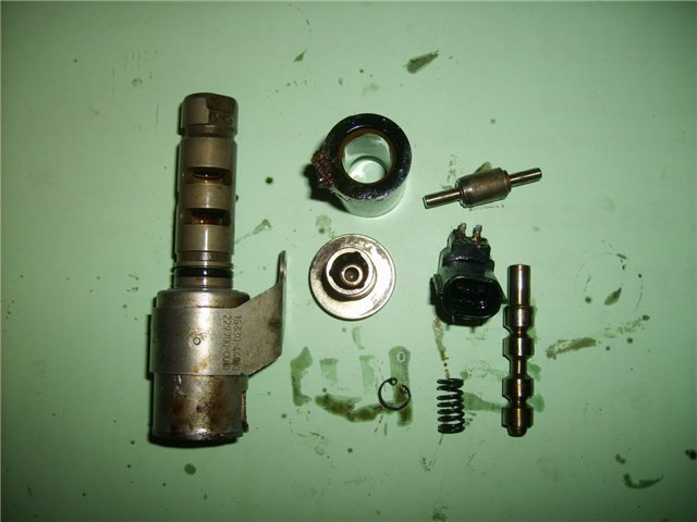

4. Не нужно покупать новый клапан, старый можно почистить. Тут кулибиных очень много, есть действительно с прямыми руками, которые полностью разбирали клапан, растягивали пружинку, настраивали и клапан работал. Но во первых клапаны есть и неразборные, во вторых пружинку растянуть так, чтобы было усилие как на заводе, невозможно и останутся небольшие неприятности как например плохая тяга на низах. В целом да, почистить можно. Большинство же людей после чистки покупало новый клапан, так как кому-то помогало на время, кому то вообще не помогало. Считаю что чистить нужно только для того, чтобы убедиться в том, что проблема именно в клапане. Мне его чистка ничего не дала. Кстати чистить сеточку довольно полезно.
5. Можно купить клапан на разборке и не париться. Клапан на разборке это лотерея, это необходимо понимать, не факт что вы возьмете рабочий клапан и он прослужит долго. И самое главное нашел на форумах что внутри клапана есть маленький подшипник, который тоже может стираться и подклинивать, соответственно даже если вы возьмете с разборки рабочий клапан, то ему может быть пробега тысяч 200 и долго он не проходит.
6. Неоригинальный клапан, стоит дешево, работает хорошо. На аналоге я обнаружил что боковые дырки меньше и повернуты чуть под другим углом, возможно это и не влияет, но по ощущениям аналог хуже работает на низах, слегка тянет что ли, но это мое субъективное мнение, решайте сами
Самый верный способ проверить работоспособность клапана vvt-i это найти кого-то у кого можно взять на денек рабочий клапан и покататься. При таком подходе вы точно будете уверены что проблема в клапане и не купите его просто так.

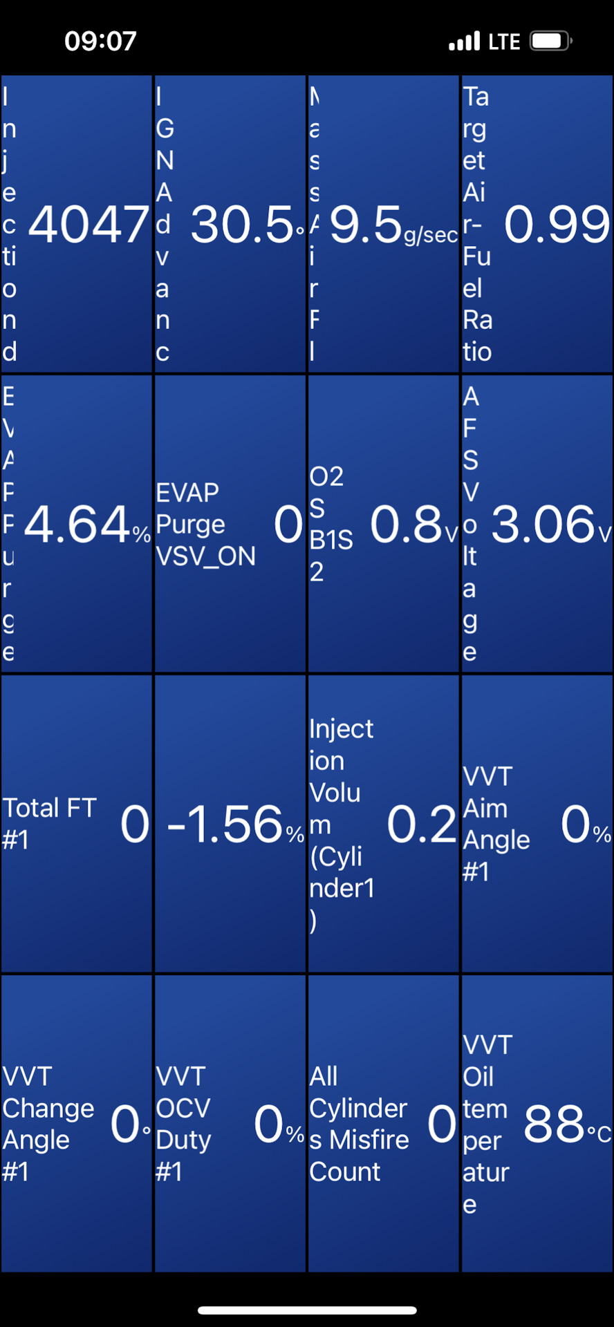

Через elm327 можно проверить? У меня угол не меняется . Никаких признаков жизни . Низы пропали . Машина орет но не едет.
Vvti стоит мёртво . Чистил клапан там была грязь. Ошметки . Сада нагар кусками кусками .
Что на хх что на трассе ввт показывает 0 градусов и 0 процентов

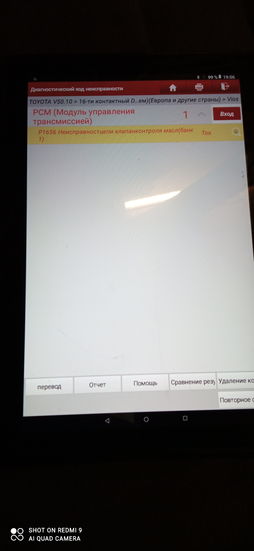

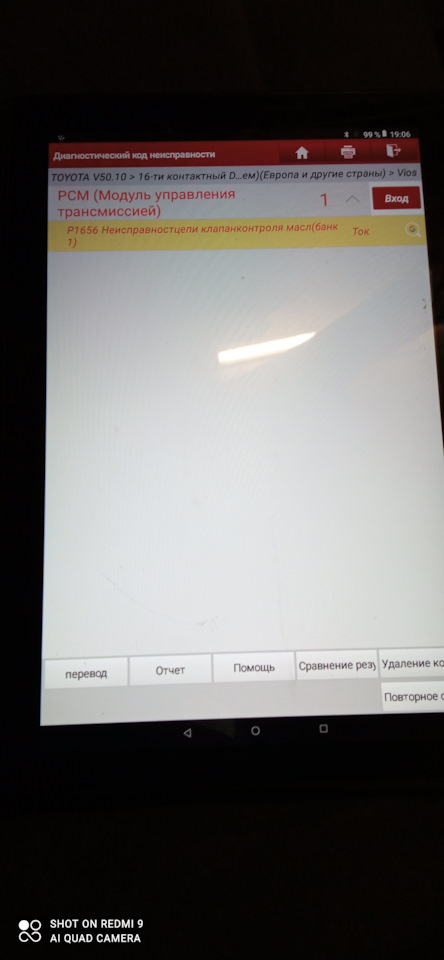

Сегодня проверил такую ошибку выдал
Тогда тебе точно к хорошему диагносту. Я так понимаю эта ошибка общая. Еще кстати припоминаю была шляпа у краунов, высыпался каталик и тачка не ехала, хотя ошибок не было. Это так, в копилочку проверок.

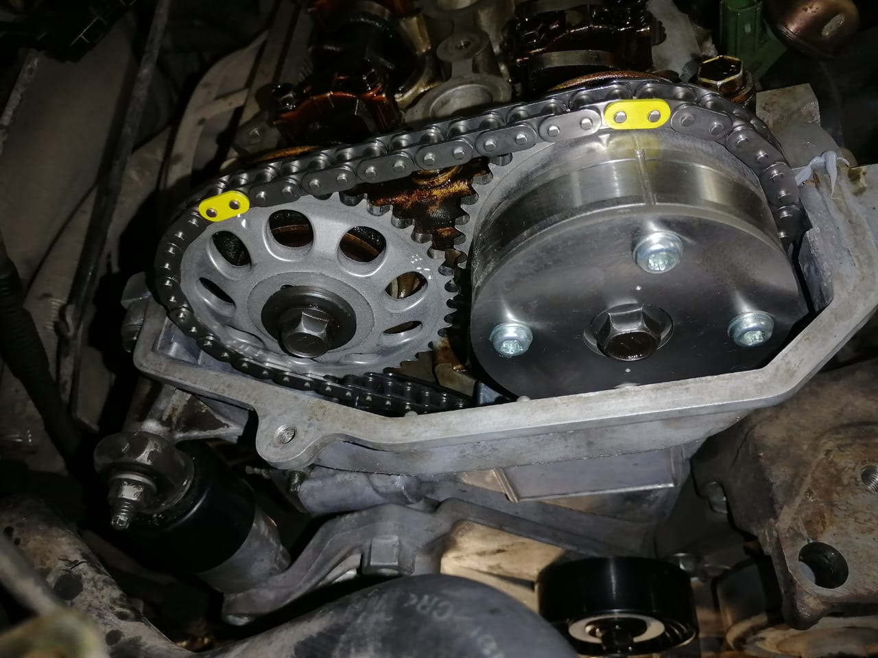

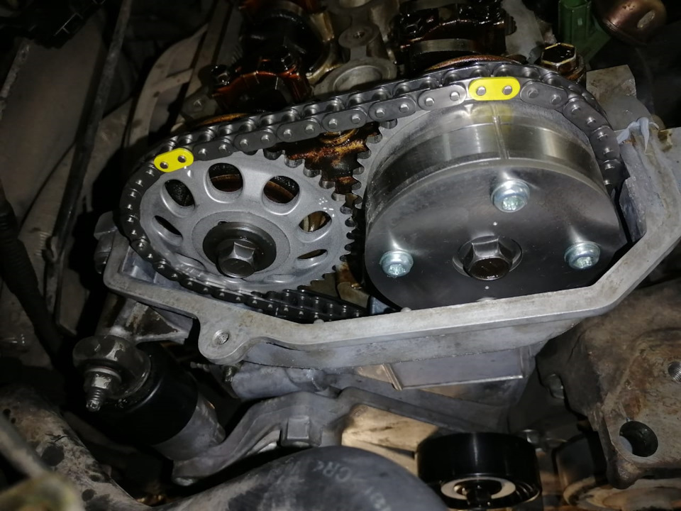

Муфту vvti собрали не правильно, собирается при разблоченном состоянии, вероятнее всего стопор криво встал, призатягивании масло не может продавить стопор и сдвинуть муфту

Метки все норм выставили . День поработали все норм. На следующий день опять тряска и вибрации.
