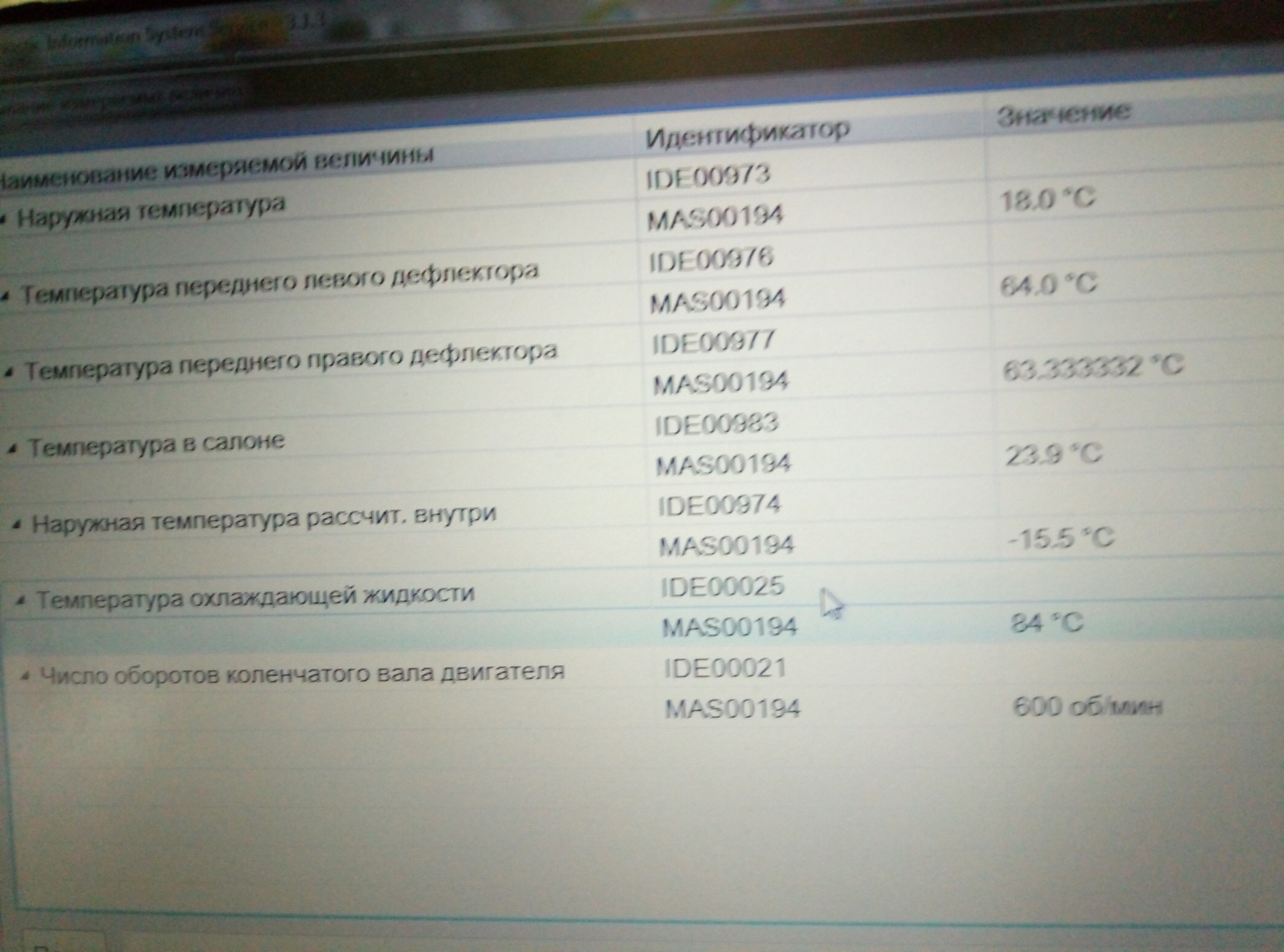

Добрый день. Продолжаю наблюдать за работой климатроника в зимний период. Все больше склоняюсь к тому, что все у меня с ним нормально. Вижу много записей о том что холодно, прохладно итд итп. Можно посмотреть конкретные цифры. давайте сравним.
По стечению обстоятельств и удобному случаю снял показания работы климата у дилера («васи» у меня нет), которые и выкладываю. Однозначно кому-то пригодится для оценки своего.
Условия эксперимента:
1. Скорость вентилятора на 3 положении.
2. "Крутилка" температуры в HI.
3. Направление воздуха "вперед". Центральные диффузоры закрыты заслонками (работают только боковые).
На картинке индикация наружной температуры +18 градусов (в ремзоне дилера), но мне кажется было теплее, ок +22. Надеюсь кто-то видел показатели своего климата и поделится ими со мной, мне тоже интересно находятся ли мои в допусках нормальной работы. Кстати чуть поторопился со съемкой — при температуре 88грд температура из воздуховодов почти 65грд (на ощупь хорошо горячий). По-хорошему нужно было провести замеры на улице, но не довелось.

Может мимо прошло))))) Центральный прицел определяет то на что смотрит, второй определяет самое тёплое место.

Ну судя по фото как и у меня 65 градусов. Вот только фото тепловизором делались на улице. Надеюсь что показатели в любом случае будут схожи.
