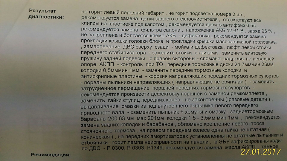

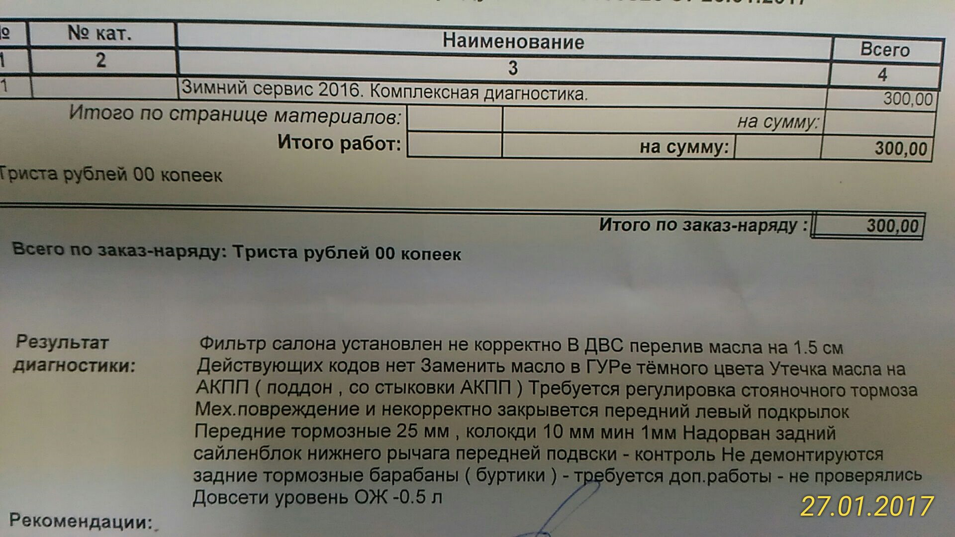

В общем и целом я поехал в Тойота-Центр проконтролировать работу, проведённую за 5 месяцев владения чОрным. Было очень интересно посмотреть что покажет диагностика.
В принципе пообщавшись с менеджером, который разговаривал с мастером — Селика более чем просто живая))) Было медово/карамельно сладко это слушать)))

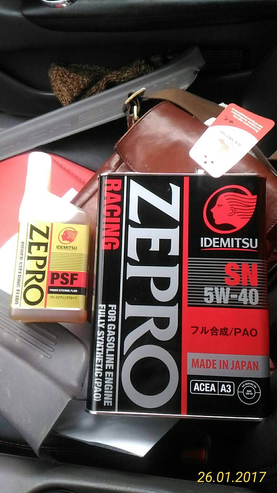

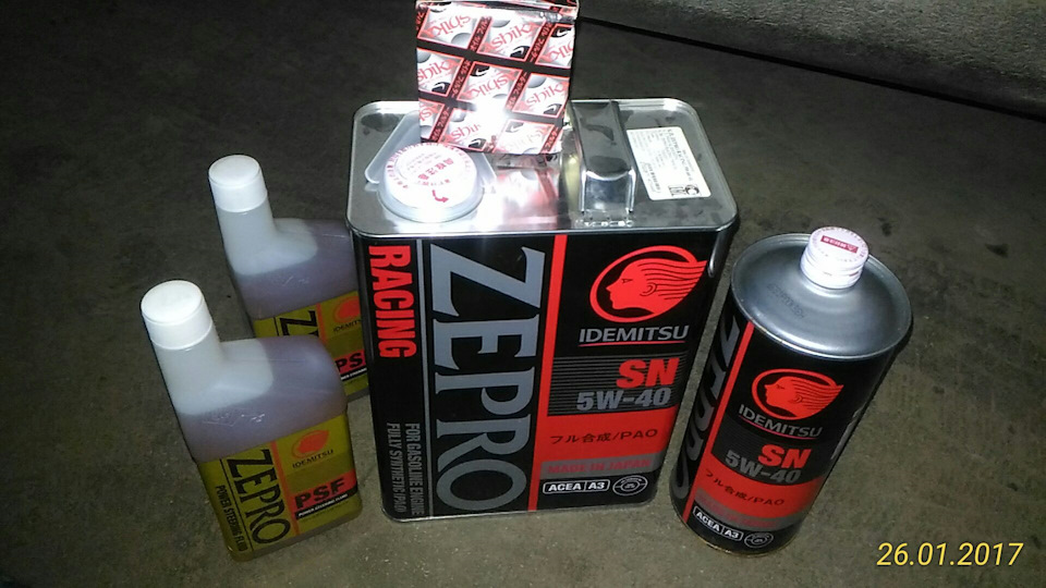

Идемитсу Рейсинг так и не привезли в Калининград, поэтому пришлось всеми правдами и неправдами выцеплять последнюю банку этого масла в Калининграде))) Спасибо огромное Витасу из м-на "Банзай"
Кроме масла была приобретена жидкость для ГУР, так же Идемитсу.
Приехал в сервисный центр, всё поменяли, — заодно поменяли тормозные колодки на барабанах.

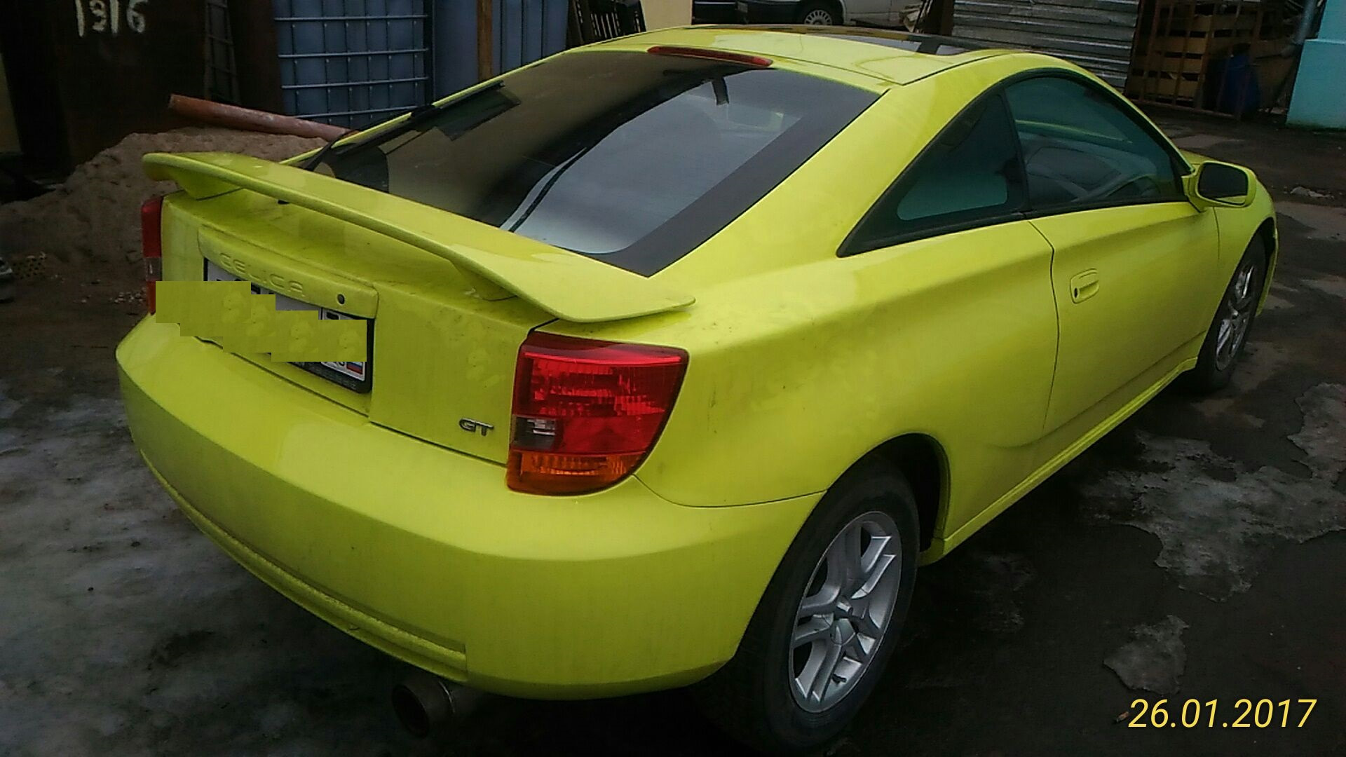

А1 Ещё одна приятность))) Вышел покурить на улицу и что я замечаю… кто то за мной подглядывает…
Присматриваюсь, точно — не ошибся… — слежка)))
Настроение улучшается))) Раньше её не видел. Надеюсь в нашем калининградском полку прибыло)))

А что такое ПАО?)
В какую цену в вас идемицу на ПАО?)
Почитал))) Рейсинг стоит 3 400 за 4 л.
"рекомендуется дроить антифриз" :D. Официалы)))

Зато теперь всё знаешь. Что необходимо заменить или подправить. У нас что-то таких акций нет.

За 300 рублей — грех не съездить)
