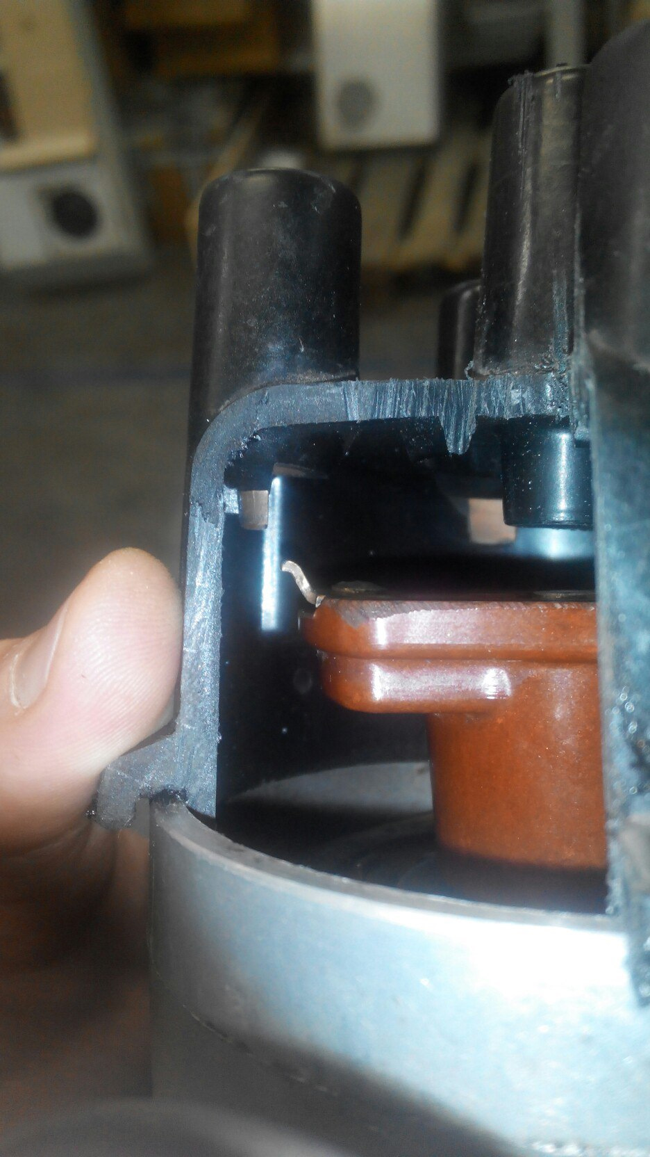

В итоге долгих поисков и танцев с бубном, нашел причину нестабильной работы двигателя!
Часто слышу про гомосеков в Европе и Америке, но вот что я вам скажу!=))) У нас их больше и появились они гараздо раньше. И именно эти гомосеки конструировали большинство наших деталей на автомобили, а потом другие гомосеки, их друзья по образу жизни, делали эти детали, но так как в голове только мысли о жопах, то и детали соответсвенного качества!
Искровой зазор в трамблере между бегунком и контактми крышки больше 5 мм! ПЯТЬ!
Психанул и разррезал крышку нажевком по металу. Вот вам фото, товарищи Волговоды!
У меня просто нет слов, вся полезная энергия искры теряется в этом адовом зазоре. А ели ко всему у вас будут стоять провода с распределённым сопротивление, свечки с резюками и резюк в бегунке, то мотор будет работать по принипу дизеля наверное=)) чисто от сжатия и иногда от искры=)))
Вырубал из резины 3 прокладочки по 2 мм и поставил. Вот, что получилось в итоге.
Крышки и бегунки все абсолютно одинаковые. Облазил весь рынок и магазины сегодня, с калибрами и штангелем… обмерял все в доль и поперек. Что новые крышки, что старые, что совсем старые — одинаковые, бегунки тоже.
Может для кого-то я секрет и не открыл, но вот одна из причин неустойчивой работы ЗМЗ-402.
Поставил трамблёр на машину. Результат не заставил себя ждать. В мороз машина завелась на газу с первого раза, до этого только на бензине и только раза с 10-го.
Вот чертеж того, как должно быть

Реально работает! поднял бегунок и не узнал машину: лучше стала выходить на холостой ход при прогреве, холостой ход выровнялся и как следствие перестало прыгать напряжение и мерцать фары. Ппц, я в шоке, что все это было из-за большого зазора между бегунком и контактами крышки трамблера. Спасибо за инфу!

Косяк обнаружил по пятнам электроэрозии на контактных бобышкам проводов, смещенным буквально на угол таковых. Крышку не пилил, а промерял штангелем с глубиномером. Там реально не хватает ~5 мм, которые я выбрал тремя стальными шайбами, посаженными в нутро бегунка на циакрин с заполнением образовавшегося углубления содой на том же циакрине. Пружинку пластинчатую пришлось сточить, но её хватает для выполнения функций (шайбы под неё!) У всех шайб стачивается напильником сегмент высотой ~2 мм, чтобы легли на место в области пружины.

Там же упорные шайбы должны быть на валу, снизу и сверху, перетасовкой которых вылет регулируется.
Какие шайбы? Там бегунок на пенек просто садится и все. Такая беда во всех трамблерах.

Так на сколько поднять бегун на 5 мм хвотает или палюбому надо пилить крышку и вымерять
я пилил со психу=)) вы можете подложить пластелин на контакт бегунка, закрыть крышку и открыть и померять расплющенный пластелин.

Снимаешь Трамблер и эксперимент Микель. Подкладываешь и крутишь и так до тех пор пока кланить не будет, потом немного убавляешь высоту и все

С завода под бегунком стоял пыж как в охотничьих патронах типа валенка, про него в последствии забыли а сейчас мало кто знает.кстати попадал на крышку в которой бегунок клинило за контакты спасибо кустарям
"Пыж" этот стоял в углублении и ни как не влиял на высоту установки бегунка. Он просто защищал от пыли вал, на котором ходит механизм механического опережения зажигания.
не только защищает, еще положено при каждом ТО капать на него масло, чтобы была смазка вала в механизме опережения.

Я всегда поднимал бегунок и ребятам тоже, все довольны, я гайку или шайбы клал, всё зависит от размера.
5 мм… это полный пиздаватизм… Я когда промерял все, не поверил себе. Психанул, купил новую крышку, а эту решил разрезать, и показать всем!

Замерил зазор .между прерывателем бегунка и распределителем внизу 7 мм . поставили 2 шайбы но это мало .заводится но плохо будем 5 мм подлаживать.
