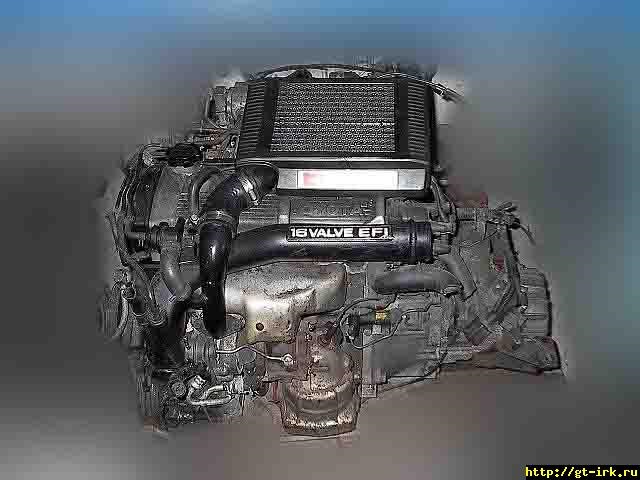

Суть выбора 4e-fte, у меня у самого 4e-fe т.е. у меня по сути: тот-же блок, та-же гбц и навесуха. Разница в коллекторах, поршнях, клапаных крышках, маслонасосе, бензонасосе, мозгах
мотор планирую купить до 25т.р., к примеру 3s-gte не могу найти дешевле 35т.р. коробка: для FTE только сцепу поставить усиленную и привода GTE — тут коробка, привода, маховик (если от акпп мотор брать), переваривать ухо.
блин у тебя мотор 3s-gte, какую ты еще коробку собрался к ней крепить? с альтезы ? у альки другое расположение мотора и коробки… ухо коробки один фиг переваривать придется

Ну понял, я тож затеял это дело, собираю инфу пока. С приводами не подскажешь как дела обстоят…чет у все по разному, у одних такие у других такие
какой мотор?
С 5а на 3sgte передний привод пока, не вд. Коробка от 3sge целики 202 с блокой. Планы такие, под вд слишком геморно для меня переделывать
надо с гт-фор брать 205 или 185
Коробку с гтфора? Правельно? Она как нормально встанет?
Не, это то ясно.непонятно в чем раздница коробки от 202 от той же 205-й
да ни чем… кузов по сути тот-же
ну-ну…2вд и 4вд, конечно никакой разницы))))
Но коробка подойдет один фиг, может он будет 4wd мутить?
цитирую его слова "под вд слишком геморно для меня переделывать".
На мотор серии S подойдет любая коробка серии S и E
ZXDen
202 — 2вд, 205 — 4вд. Думаю вопрос не корректен про разницу этих коробок…
