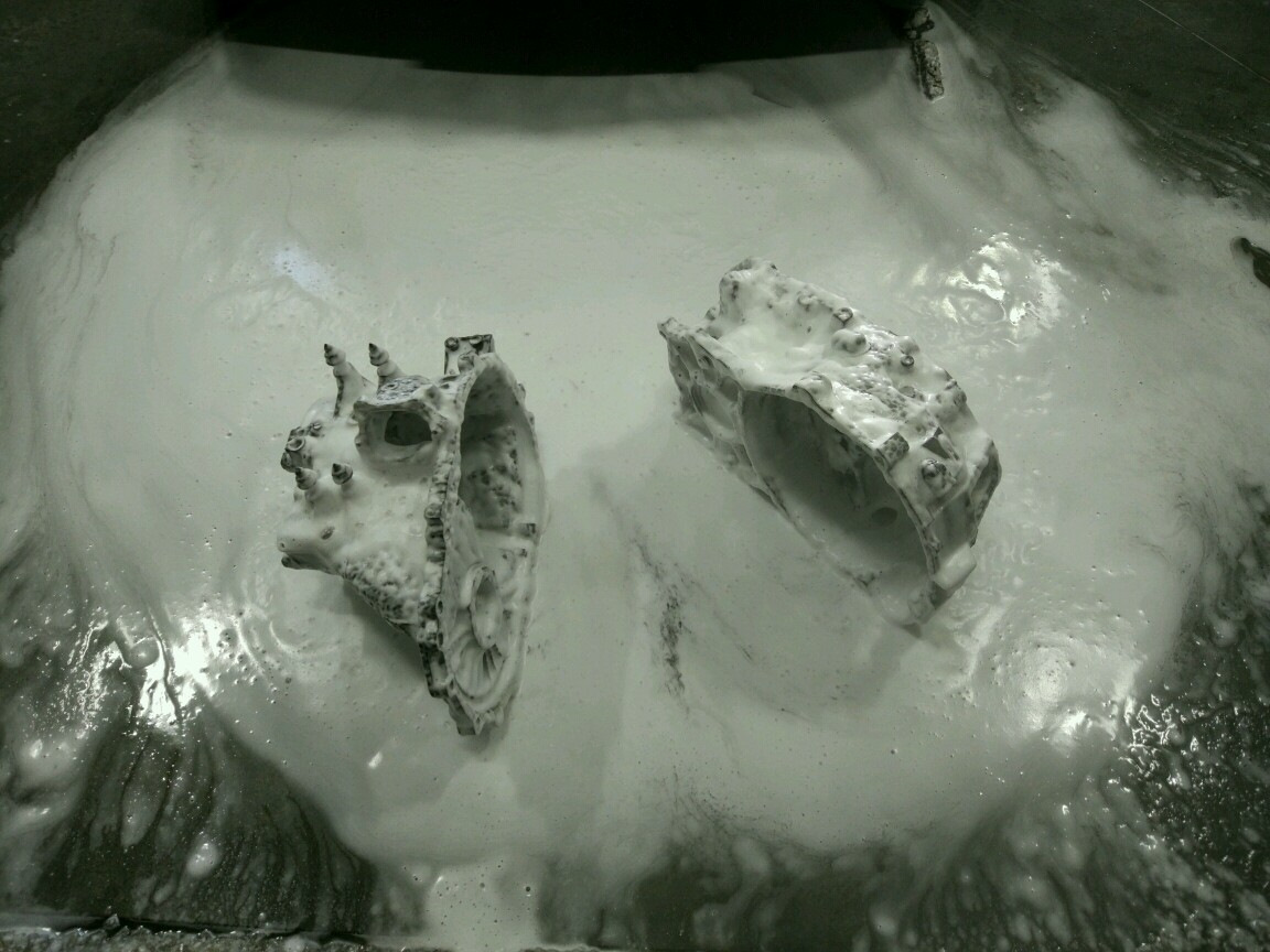

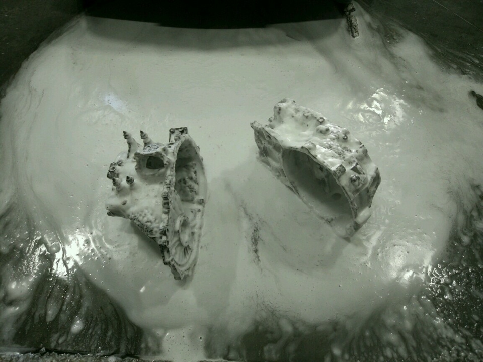

Пока ждал запчасти отмыл корпуса и потроха.

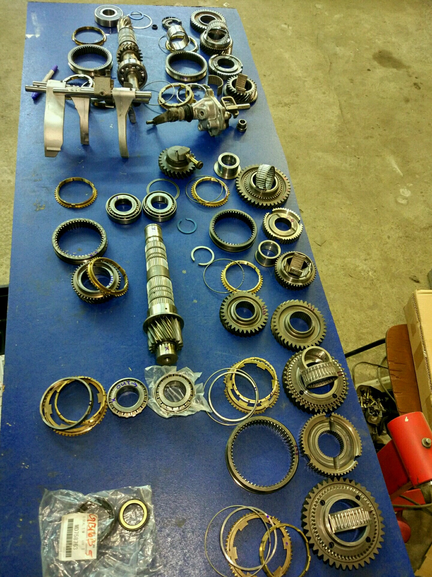

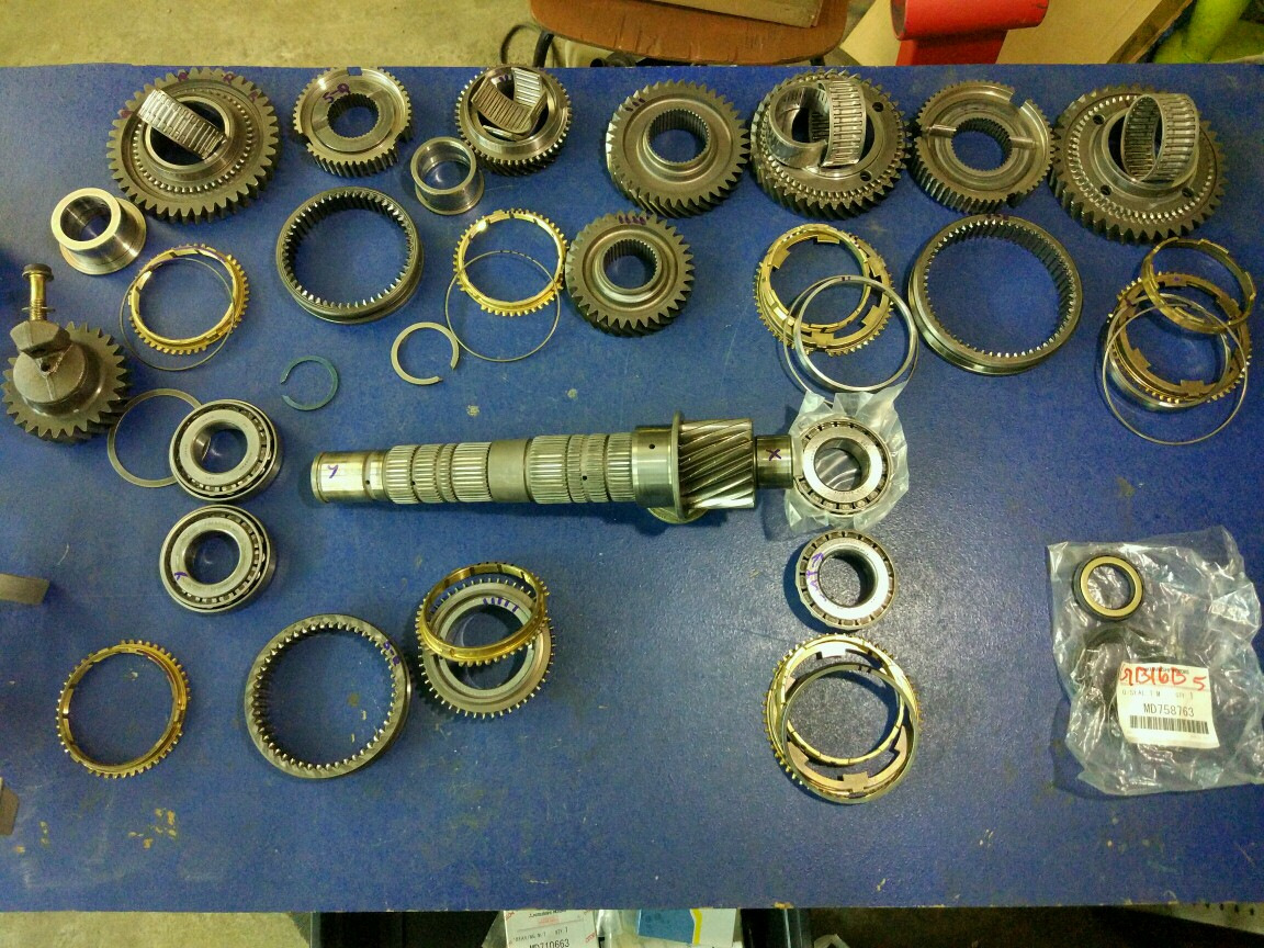

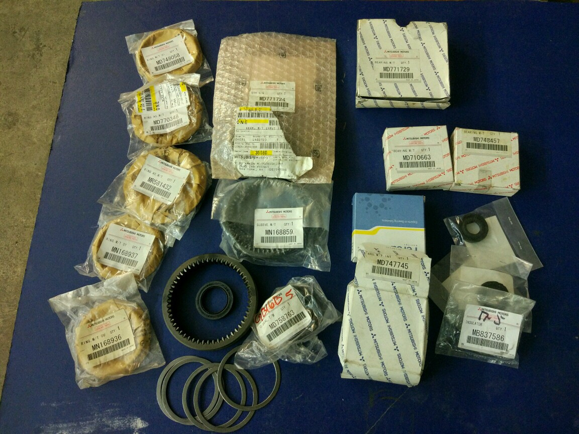

Запчасти приехали 1 января ночью, на фото почти всё:
1 Синхронизатор 3 передачи MD770348
2 Синхронизатор 4 передачи MD748058
3 Муфта 3-4 передачи MR581388
4 Муфта 5-R MD746485 MN168859
6 Синхронизатор 2 передачи MR581432
7 Синхронизатор 5 передачи MN168937
8 Синхронизатор R передачи MN168936
9 Подшипник передний MD747745
10 Подшипник задний MD748457
11 Шестерня 5 передачи MD771724
13 Подшипник 72 MD710663
14 Подшипник 90 MD771729
15 Сальник первичного вала MB936826
16 Сальник левого привода MD758763

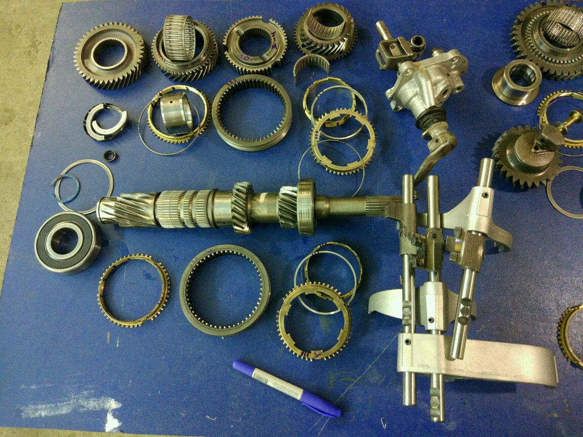

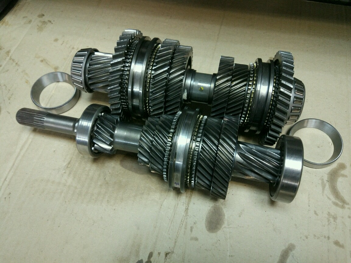

Потроха отмыты и разложены для удобства сборки, ну и что бы ничего не забыть:

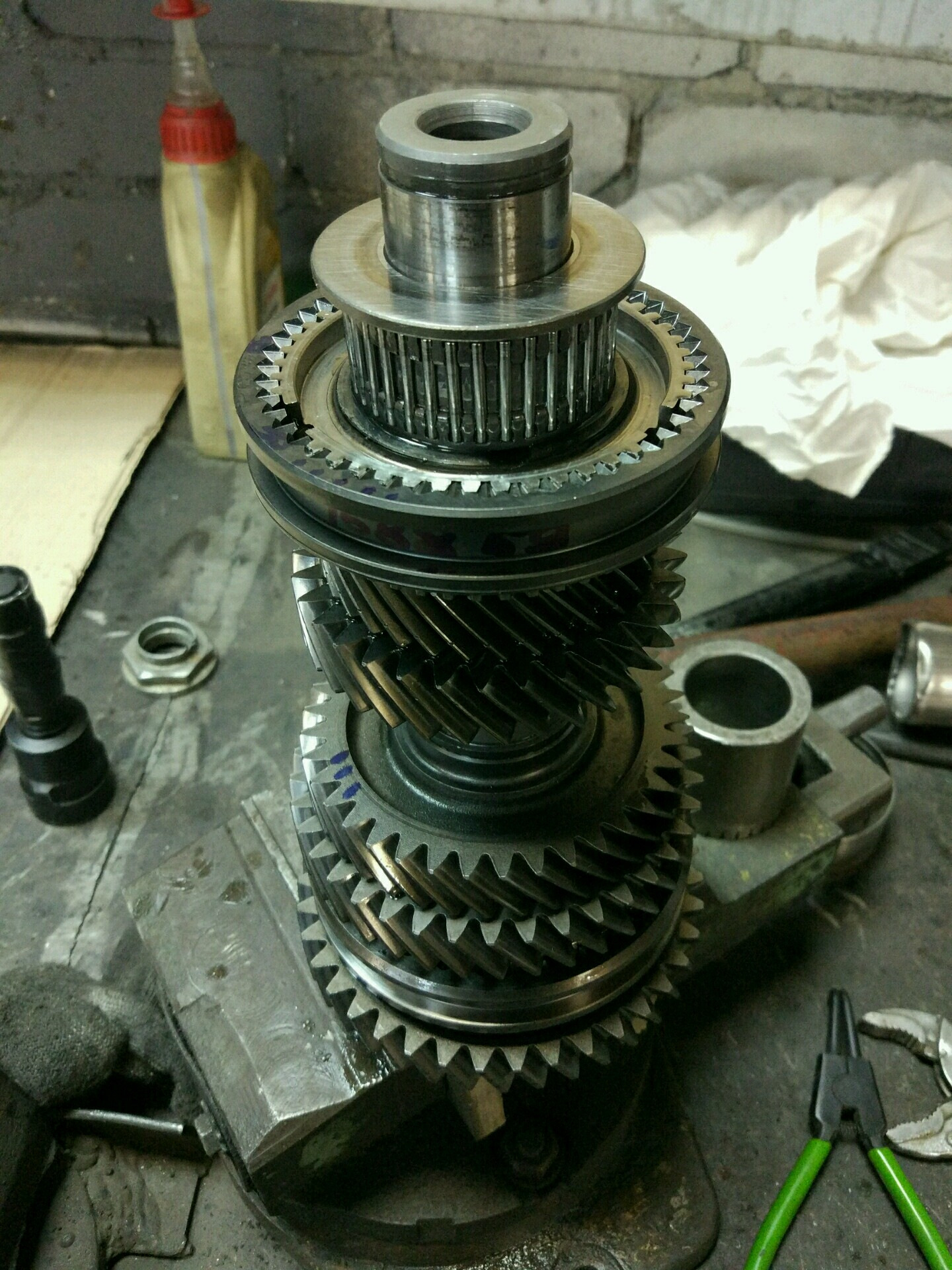

Но, не обошлось и без косяков. Запарился и перепутал порядок сборки задней передачи на вторичном валу, пришлось долго и нудно стягивать втулку с подшипником обратно:

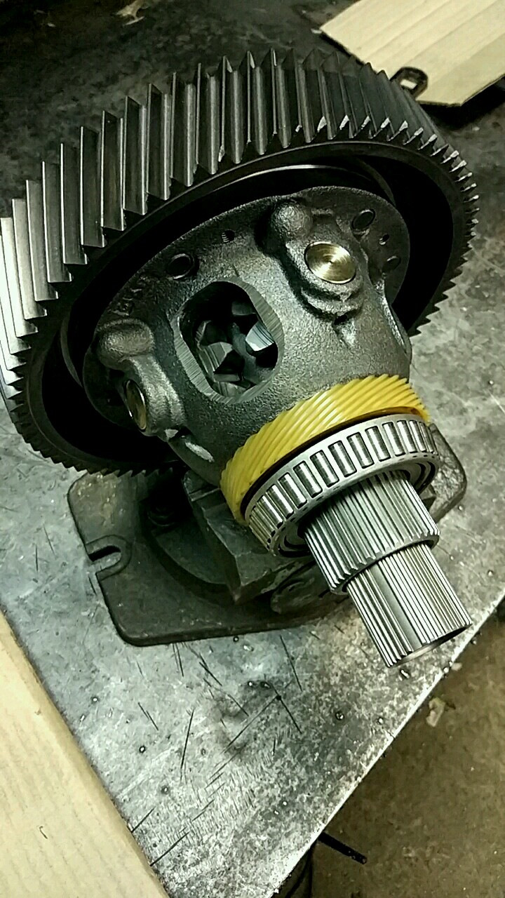

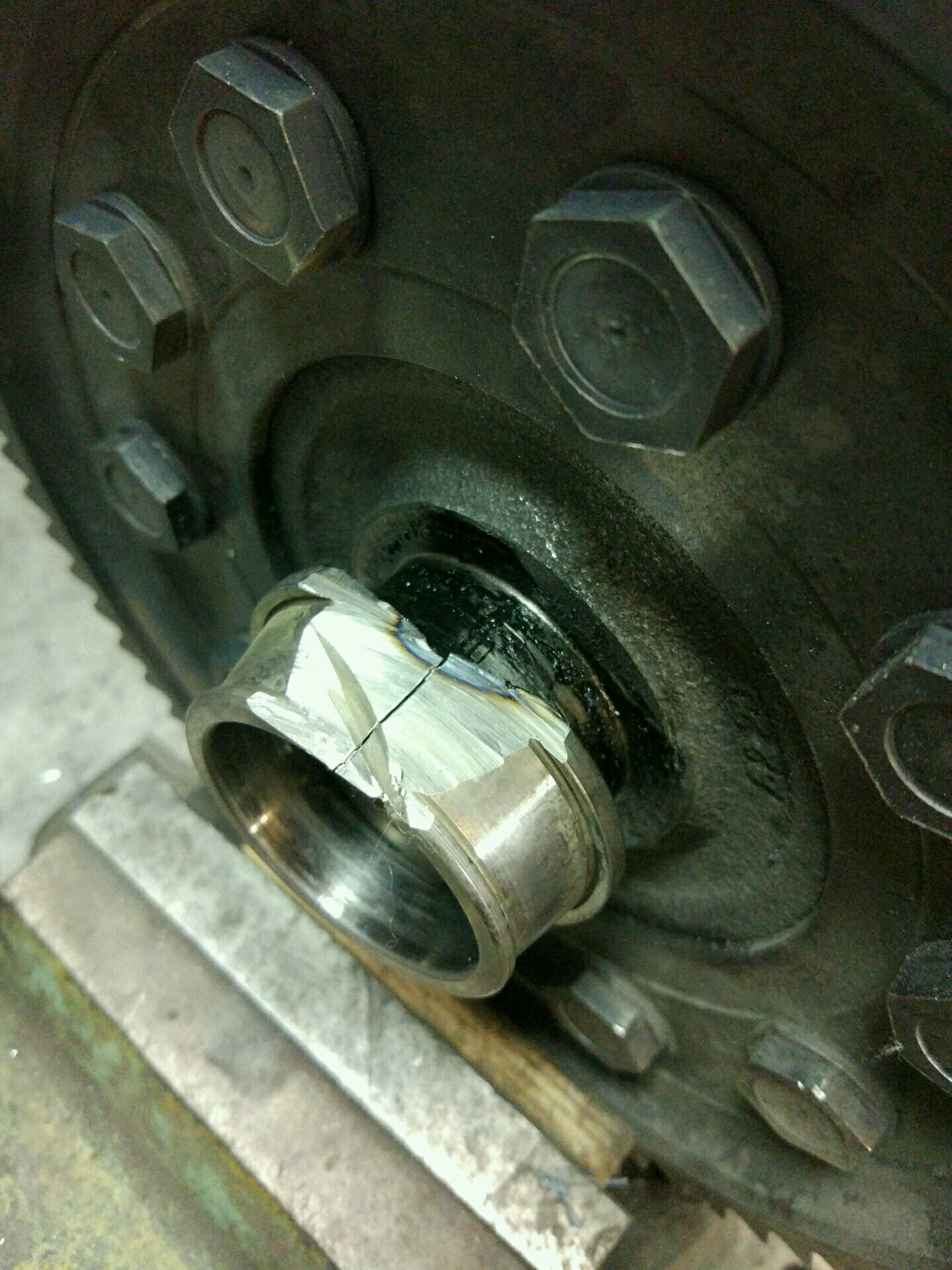

С подшипниками диффа долго не стал мучиться, распилил аккуратно обоймы и легко снял

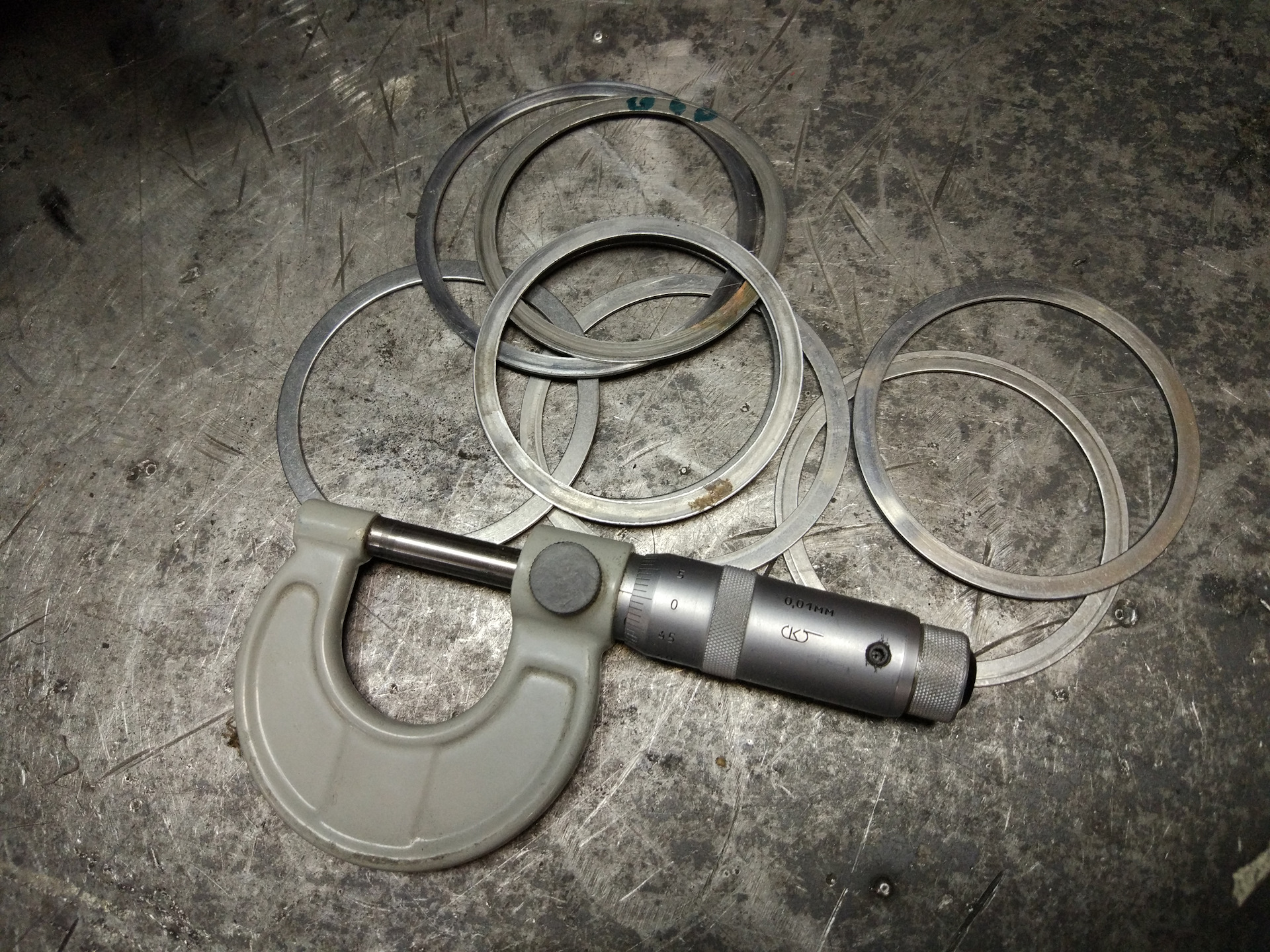

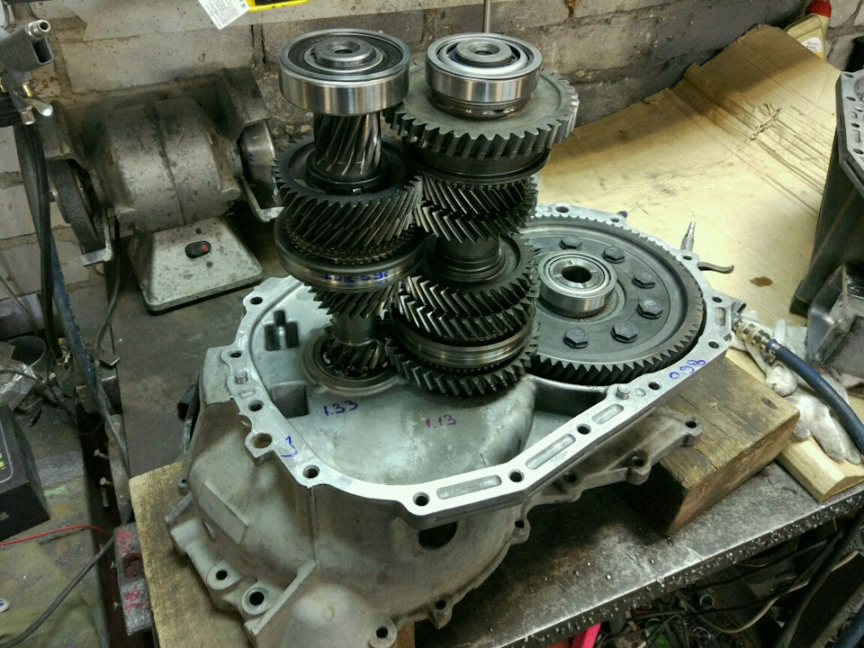

Далее сборка корпусов, измерение зазоров и подбор упорных шайб. Разбирать и собирать пришлось пять или шесть раз. За-то теперь всё в допусках.

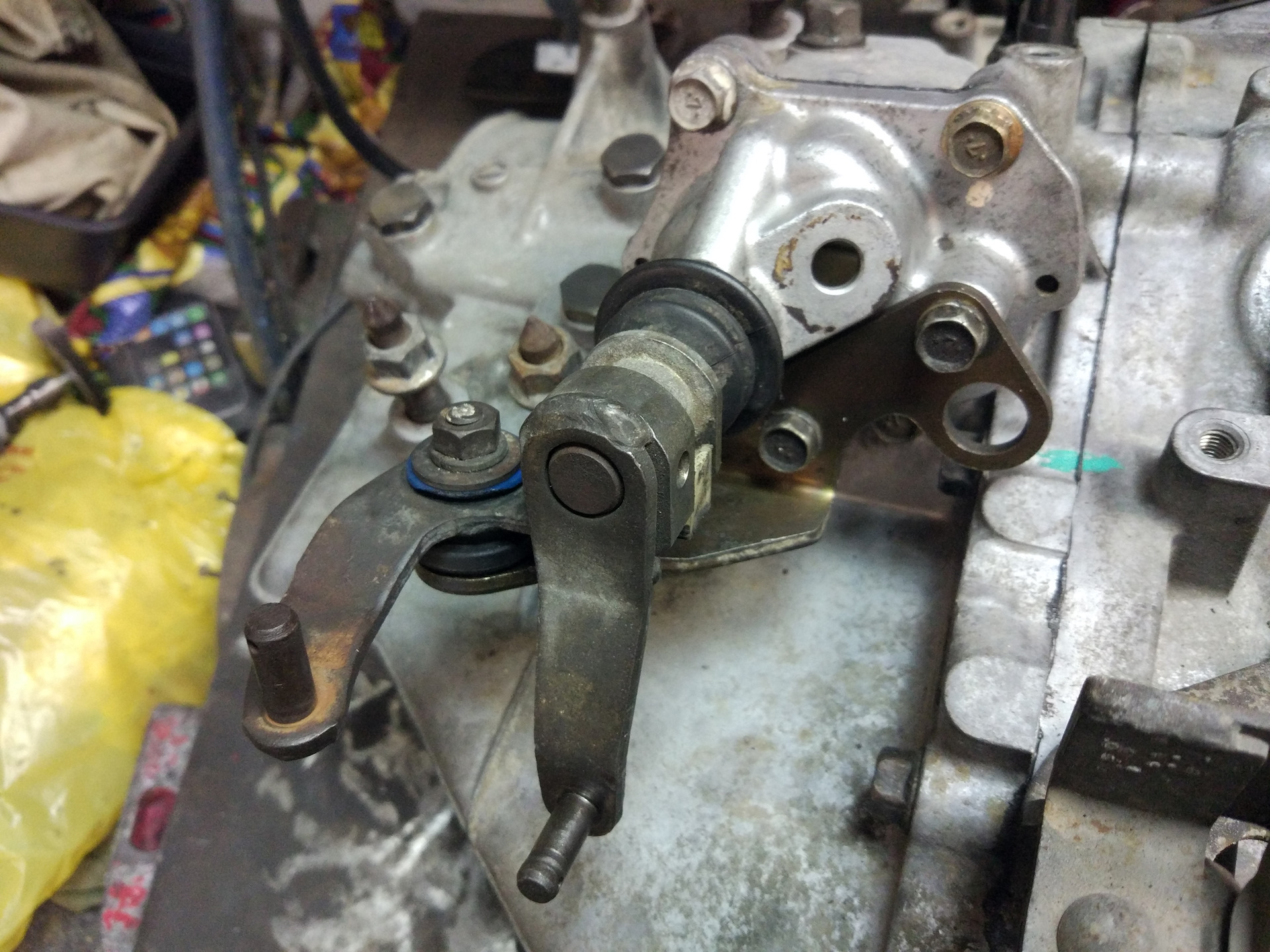

Не совсем понятно, в чём у тебя проблема. Скорость "включается" легко, но при попытке тронуться шестерни из зацепления выходят? Или же при попытке включить передачу хруст и больше ничего хорошего?
В любом случае ты можешь посмотреть, как перемещаются рычаги на кпп, когда помощник будет сидеть в машине и включать заднюю., После чего попытаться воздейстием напрямую на рычаги КПП включить попытаться включить передачу. А там уже и выводы делать, лезть дальше в КПП или всё же проблема с тросами/кулисой. Там же можно снять тросы с кпп и руками все передачи пощёлкать.
У меня такая проблема — когда включаю заднюю передачу, то автомобиль какбы пробует тронуться, но слышно скрежет зубов. Этот механизм переключения передач, что на предпоследним и последним фото как-то регулируется? Что можно сделать чтобы нормально включалась задняя передача?
Кулиса регулируется кажется, не помню точно. Со сцеплением точно проблем нету?
Сцепление новое, думаю как отрегулировать кулису
Привет! Где заказывал синхроны ?
Привет! Знакомый через знакомых откуда-то тащил, толком и не помню уже.
Привет шайбы для подбора зазора тоже заказывал?
Заказывал. Когда не было возможности привезти быстро — шлифовал из более крупных шайб.
Привет, такой вопрос, а подшипники дифа шли в комплекте с обоймой?
Подшипники всегда идут в сборе.
