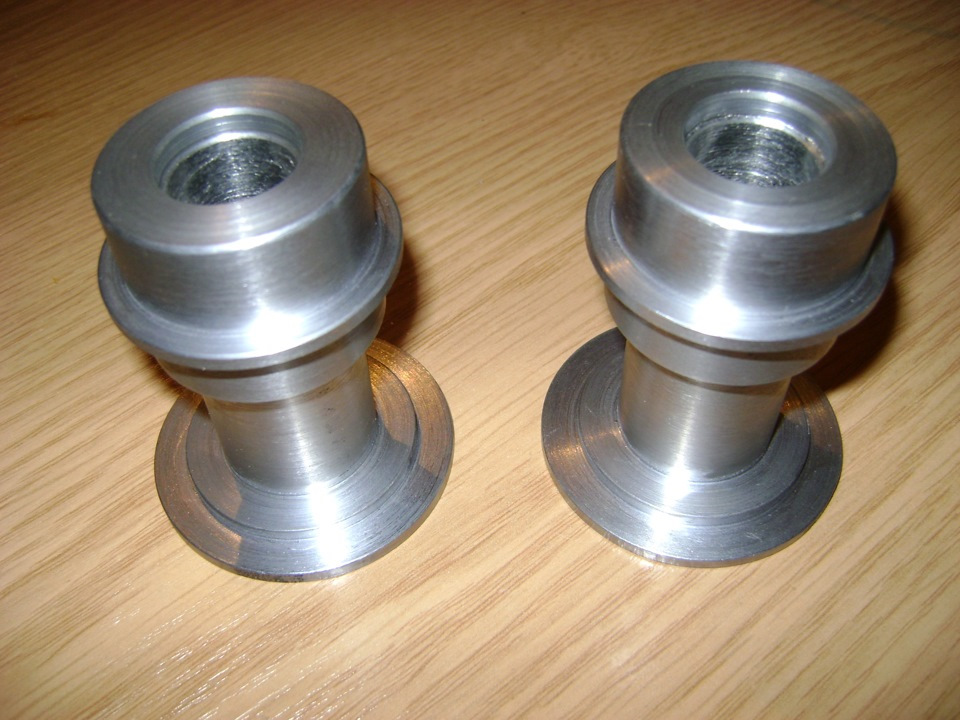

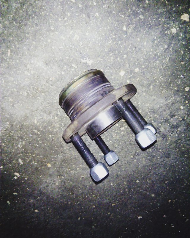

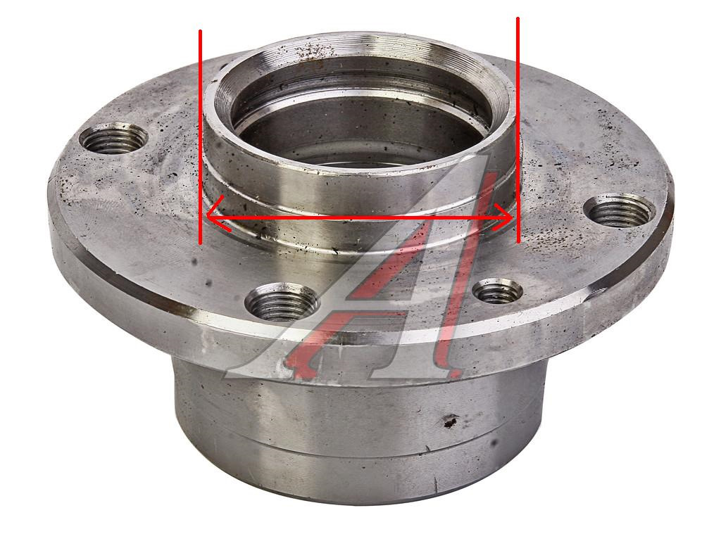

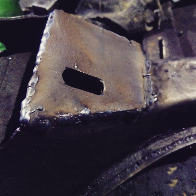

заказал с Тольятти переходные втулки, купил у друга с 2110 задние ступицы, поставил новые подшипники, на ступицы вварил шпильки, и проточил ступицу чуток под тормозной диск цо (фото) усилил и сделал выше мотор за счет посадки подушек на балке (фото)
