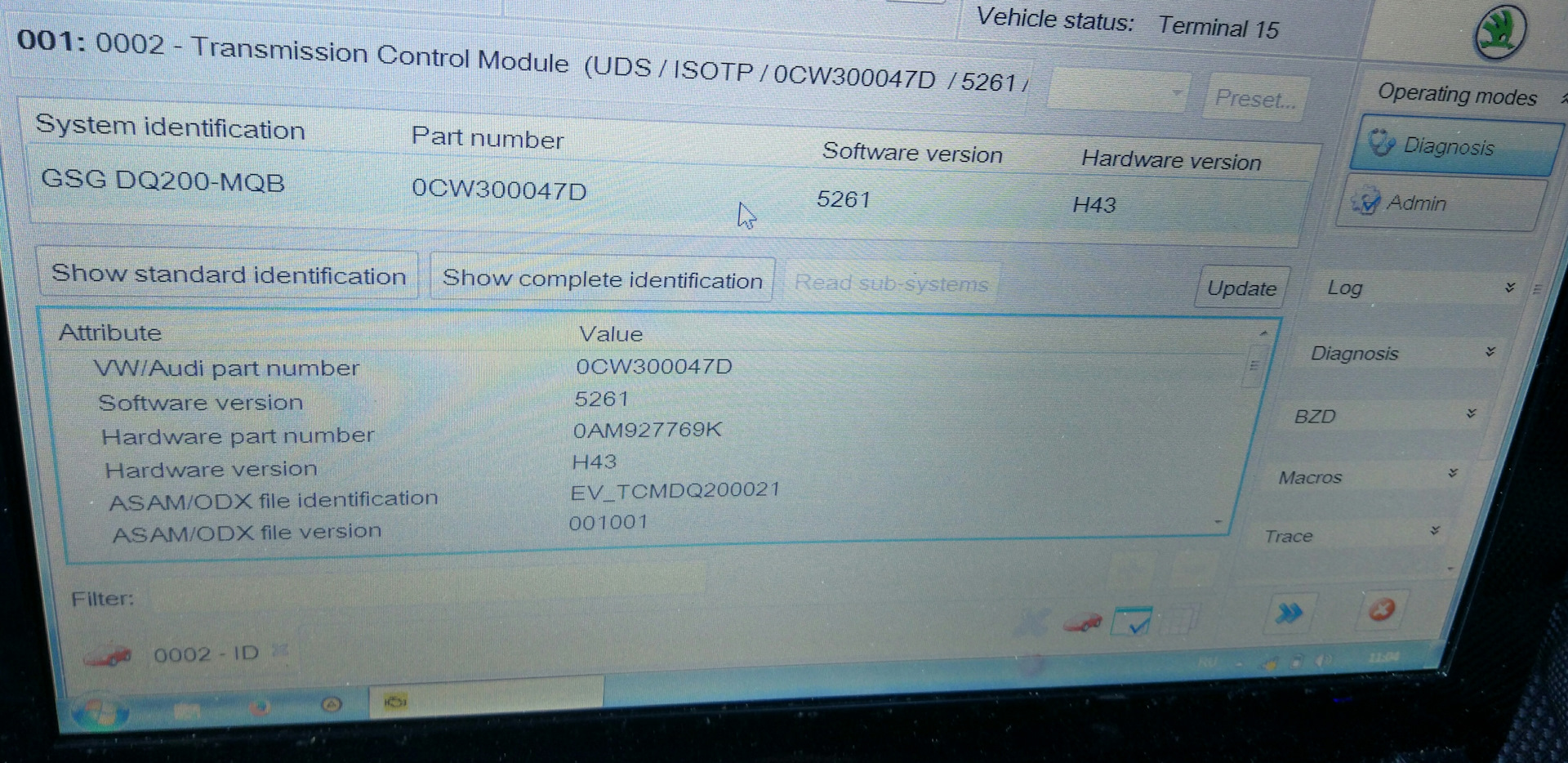

Всем привет!
Вот и мне обновили прошивку коробки. Докладываю. Прошивка заняла не более получаса, так что если вам скажут про два часа, значит полтора часа дилер к вашей машине не подойдёт.;)
Прошивку залили вот такую
Запчасти на фото: 0CW300047D, 0AM927769K
Кстати, мастер-приемщик сказал, что адаптировать коробку после прошивки не нужно.☝
О впечатлениях. Переключения стали мягче, теперь робот максимально имитирует классический автомат. Показалось, что передачи теперь держатся чуть дольше. Что на пониженную чуть растопнее стала скидывать при нажатии на газ. В остальном, все осталось как прежде. Я доволен!👍

Вроде получше стало, особенно на холодную. Правда хороших холодов у нас ещё не было, жду. Особенно стремно было через VCP коробку шить (у брата голову VAS оставил).Кстати посмотрел остатки сцепления у него и у себя — у меня явно меньше. Напишу пост в феврале.
Так ты сам себе прошивку обновил, не у дилера?
Да, сам обновил… Мне на ТО не скоро…
А где прошивку нашел? Я в декабрьском диске шкода ради любопытства поискал — не было ее еще.
Слил диски 3 ваговских фирм в один. Где-то на одном из них была, видимо…
