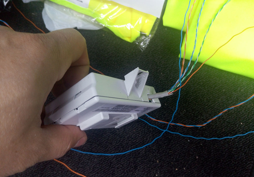

Всем привет. На днях приобрел блок управления мультимедиа от Clio. Через который Медианав получает данные о температуре и для ЭКО2 режима.

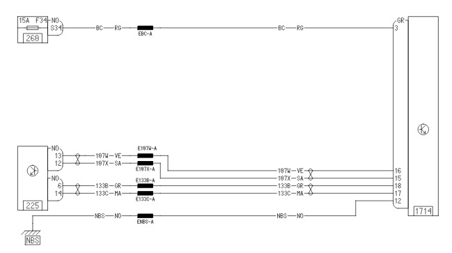

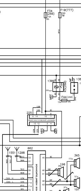

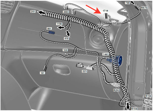

Вот схема подключения:
225 — OBD разъем автомобиля.
260 — + аккумул. батареи реле прерывателя цепи.
NBS — Масса электронных приборов на правом кронштейне рулевой колонки.

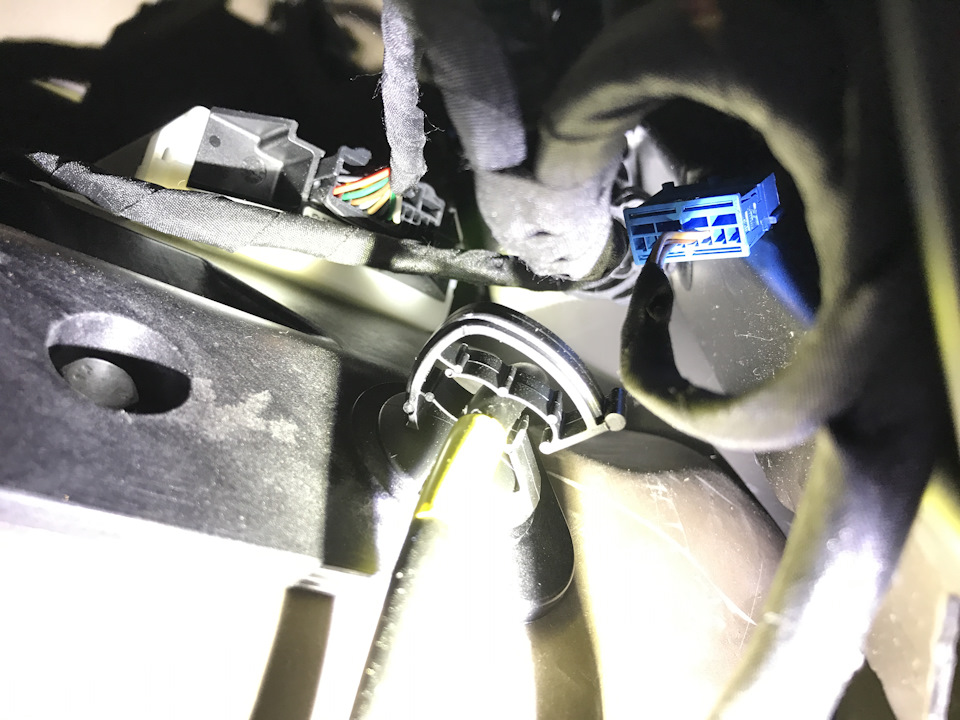

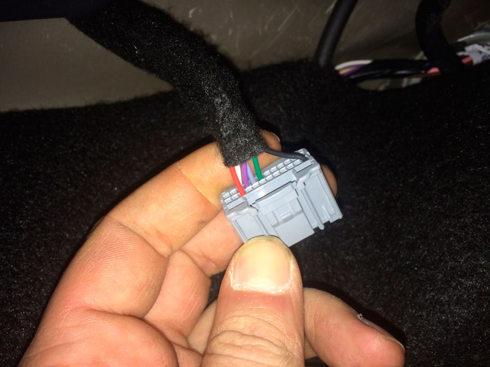

Сам разъем 1714 для данного блока, должен находится под панелью с правой стороны. Но у меня его там нету.
К слову. На Дастерах его можно найти просто просунув руку под панель под бордачком.
Ват как он выглядит

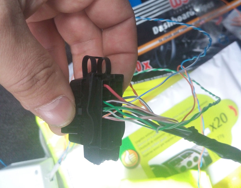

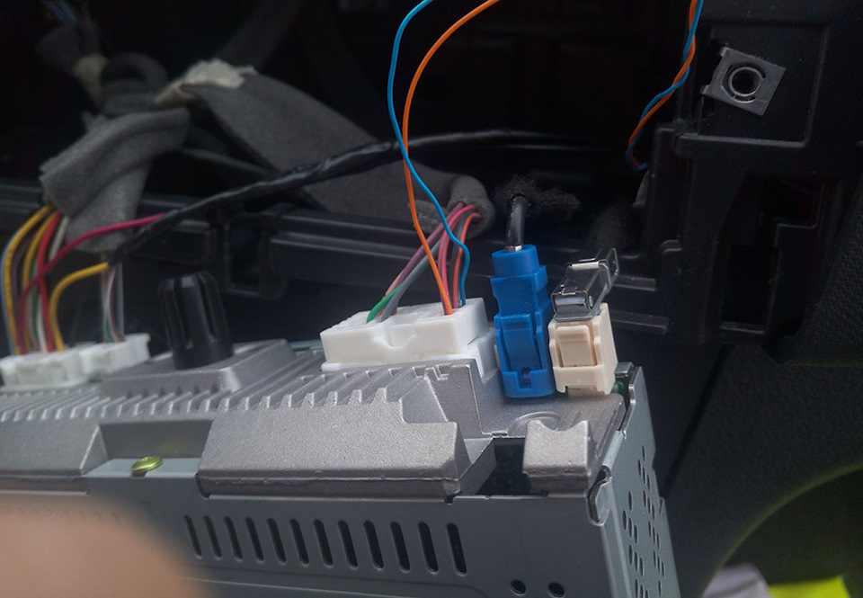

Как подключал блок я:
Так как такого разъема у меня не было, провода паял прямо к плате блока.
К ОБД разъему просто вставил провода с обратной стороны.
А вот уже с плюсом и массой остались вопросы…
К блоку предохранителей я еще могу протянуть провод для плюса. А вот с массой электронных приборов не всё так просто. Для того чтобы к ней подлесть, мне нужно снимать руль и доставать приборку. Это куча работы.
Так что пока просто подключил эти провода к плюсу и минусу Медианав.
Но что-то мне подсказывает что это не правильно. Потому что на эти провода ток подается постоянно (мне так кажется). Хотелось бы услышать мнение экспертов, так как я в электрике полный профан.

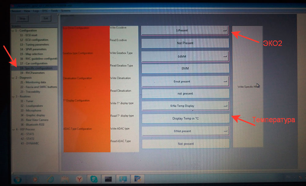

Активируется это всё с помощью пирен:

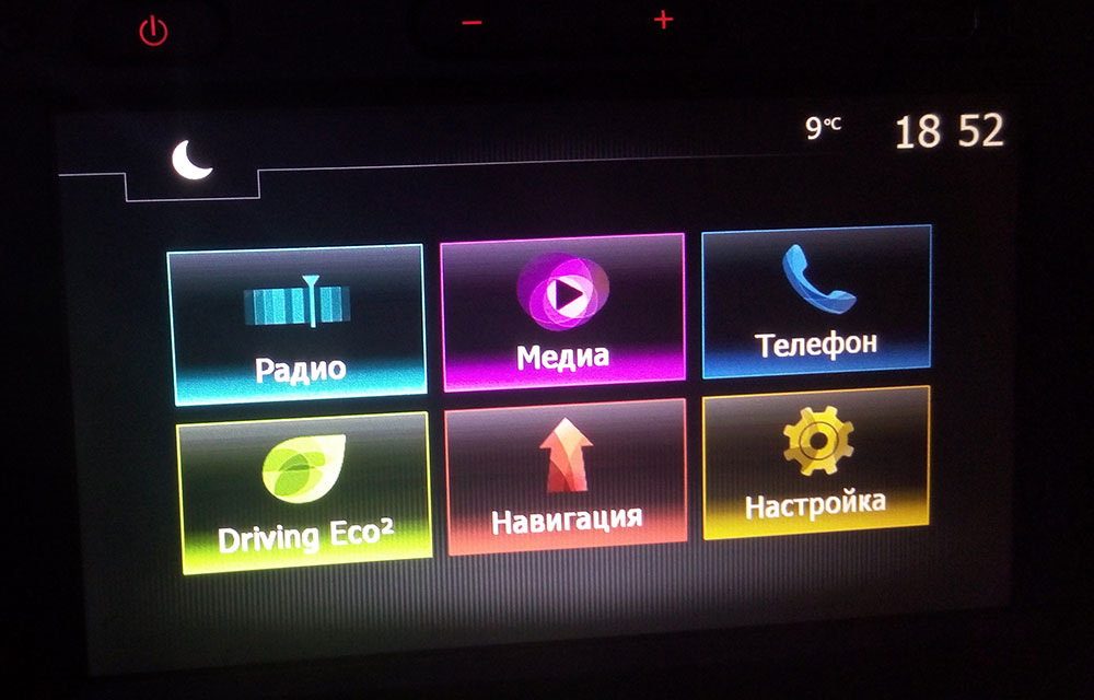

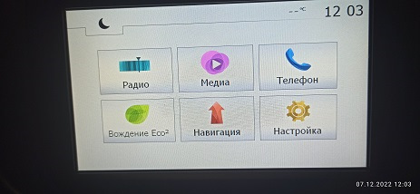

В итоге мой Медианав стал отображать температуру и данные для ЭКО2.
На цыфры не обращайте внимание, т.к. во время активации у меня полностью сбросились все данные БК.) Теперь нужно время чтоб они полностью восстановились.

Вообще то + и — по твоей схеме есть на ОБД, зачем их откуда то тянуть? Вот схема с Хрея.
Я писал уже об постоянном токе… Не хочу чтоб блок работал не прерывно.
Если производитель рекомендует делать именно так, то не вижу смысла заморачиваться. Ток потребляемый блочком в режиме ожидания единицы миллиампер наверняка, ничего аккумулятору не будет. Ради интереса померяй, отпишись если не лень. Кроме того не будет лишних "соплей", которые чреваты всякими неприятностями. Спокойно можно воткнуть переходной разъем от блочка красиво оформленным жгутиком в разъем ОБД, все будет аккуратно и безопасно. Я бы не стал напрягаться. Кстати расскажите пожалуйста, где вы брали этот блочок, что то цены по партнамберу совсем не 30 ойро?
Да я вовсе не за аккумулятор переживаю, а за сам блок. Мало ли чего с ним станет, если он будет работать не прерывно. Игрушка не из дешевых. Тем более что один уже убил. Пришлось покупать другой.

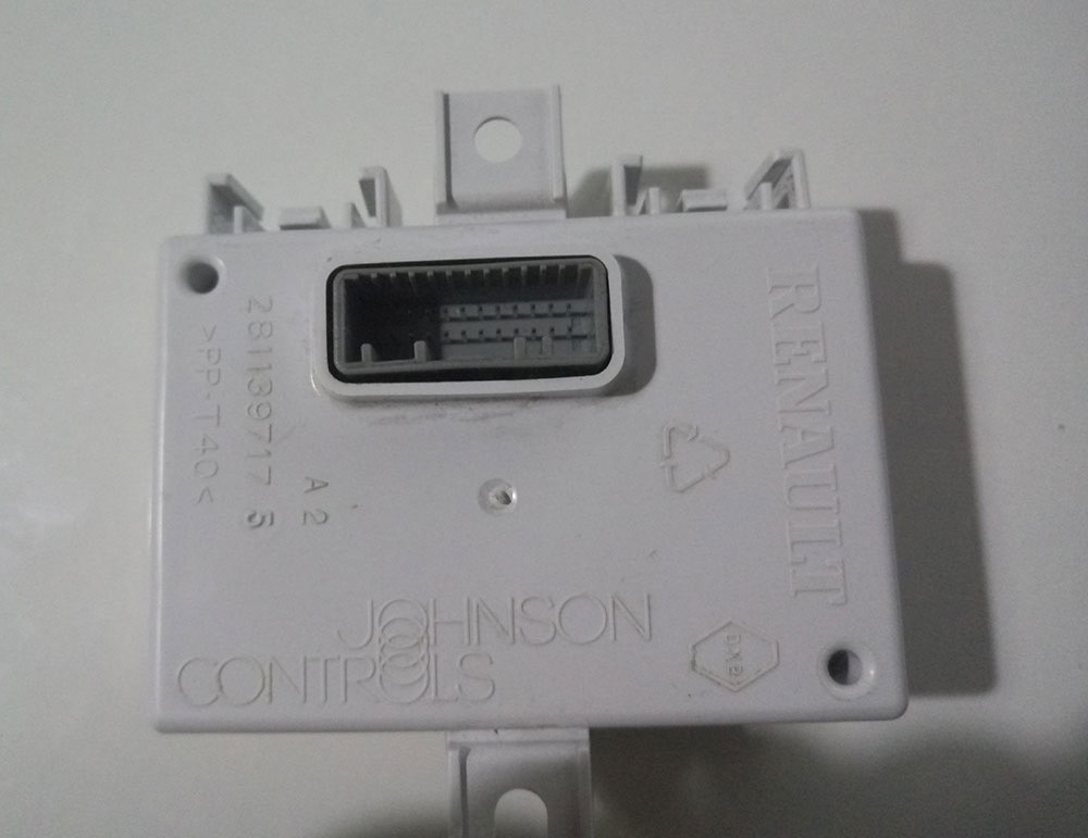

Кому интересно разъем для блока 283468105R имеет номер 1379668. Смотрим здесь: www.te.com/commerce/Docum…_025_Conn_Series_1014.pdf
Как и где его можно заказать?
www.ampnetconnect.by
www.fek.by/ru/
Номер разъема для этого блока судя по ключам: 1379668-2, контакты для него 1123343-1
Можно заказать на fek.by, skype человека занимающегося разъемами alexander.kosarev, привезут под заказ, но с физ. лицами они не работают, оплата только по безналу, на ваши реквизиты они выставят счет и пришлют вам его для оплаты, но у меня нет ИП, поэтому не заказывал. Если будет возможность заказать отпишите мне в ЛС, хотелось бы себе тоже такие прикупить.

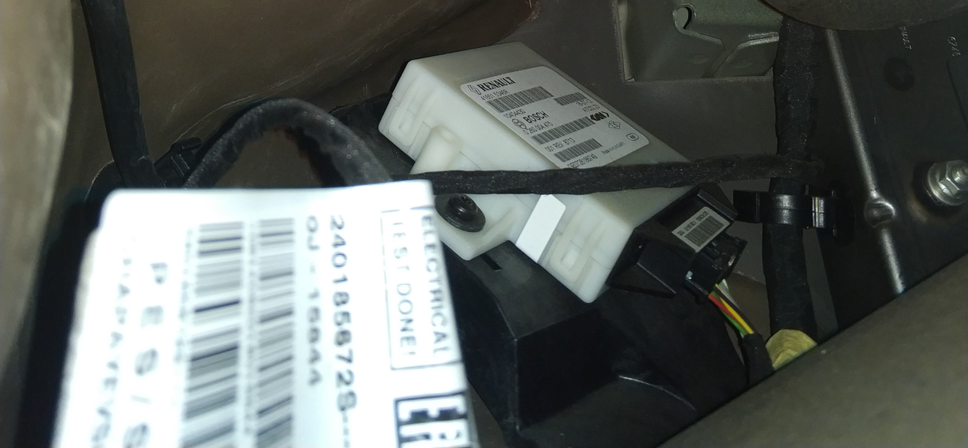

На дастере (рестайлинг) не нашел этот разъем, но в том месте, где он должен быть (судя по картинке) стоит какой-то блок
Возможно это блок автозапуска, можете сфоткать и выложить его номер?
Это единственный возможный ракурс. Дальше подлезть не получится, только если всю переднюю панель снимать.
Там на блоке есть наклейка, но она проводом закрыта, возможно на ней и будет написан номер блока, есть возможность ее сфоткать?
Я пока не смотрел лично, но поискав информацию пришел к выводу, что это блок управления полным приводом (по каталогам его номер 416513057R)
Понял, спасибо. Просто хочу проверить будет ли работать штатный автозапуск с MediaNAV rev.1 с прошивкой 7.0.5MD, но не могу найти номер блока(блоков), чтобы купить. Может есть у кого какая-нибудь инфа из каких блоков состоит комплект Renault Start, у нашего дилера автозапуск для новых сандеро с MediaNAV evo идет как доп. опция
Это на фото штатный автозапуск с ключа (если я не ошибаюсь). На моей схеме, он подключается к разъему 2003.

а у меня еще вопрос, так получается все можно активировать в меню самого медионава www.drive2.ru/b/460569479030507920/
в блоке который купили ничего настраивать не надоэ?
Да можно просто через micom включить. Я у себя в блоке ничего не настраивал, но такая возможность есть. Можно подобрать скрипт под свою машину. Сейчас пишу об этом.

Наверное можно сразу попробовать активировать эти функции без установки блока и посмотреть, появится что или нет.
А если без блока, куда копать нужно? Это Вы у нас мозг)). Спасибо.
температуру чего оказывает?за бортом или в салоне?
За бортом.
Что даёт режим эко2? Согласование с блоком от Клио возможно толькло при наличия медиа нас?
Просто показывает данные за поездку. Это расстояние, скорость расход…

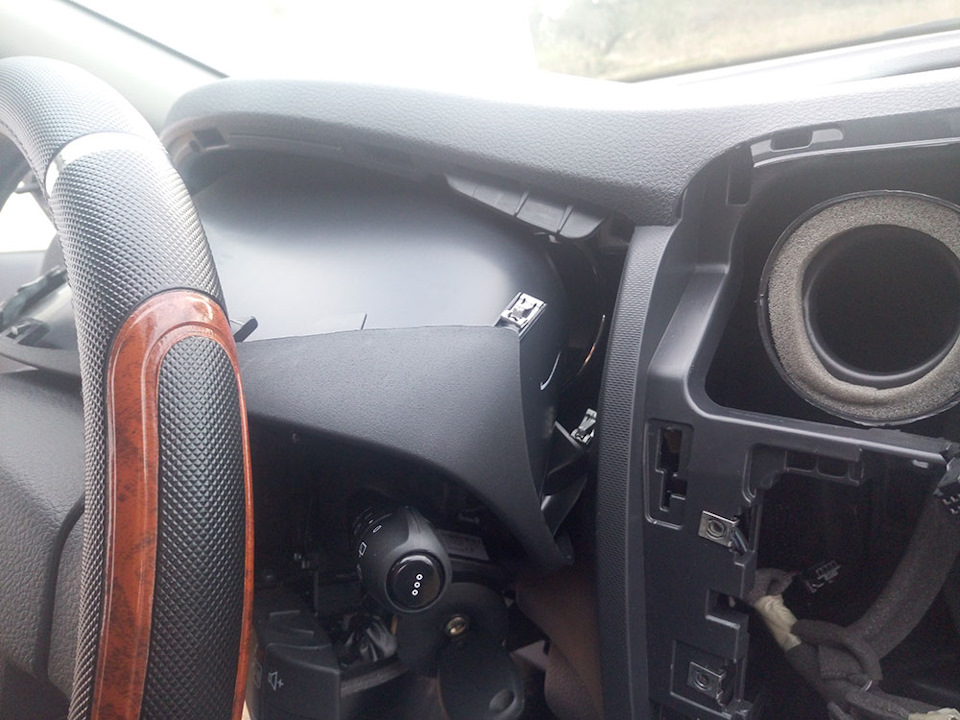

У меня нет полной схемы на ваше авто, но могу сказать про икс-рей. На икс рее правильно подключить к прикуривателю, а на медианав напряжение идет постоянно!
Я об этом и подумал. Так как даже в выключенным авто можно все равно включать Медианав.
Завтра буду переподключать.)
я тя умаляю))) много работы)))
опусти руль вниз, потяни на себя очки приборки, вынь её, поджав пластик поверх руля. И вот приборка.
Дело в том что руль у меня вниз не опускается. Или я просто не знаю как.)
Из за этого ничего не могу высунуть. В руль упирается и всё.
