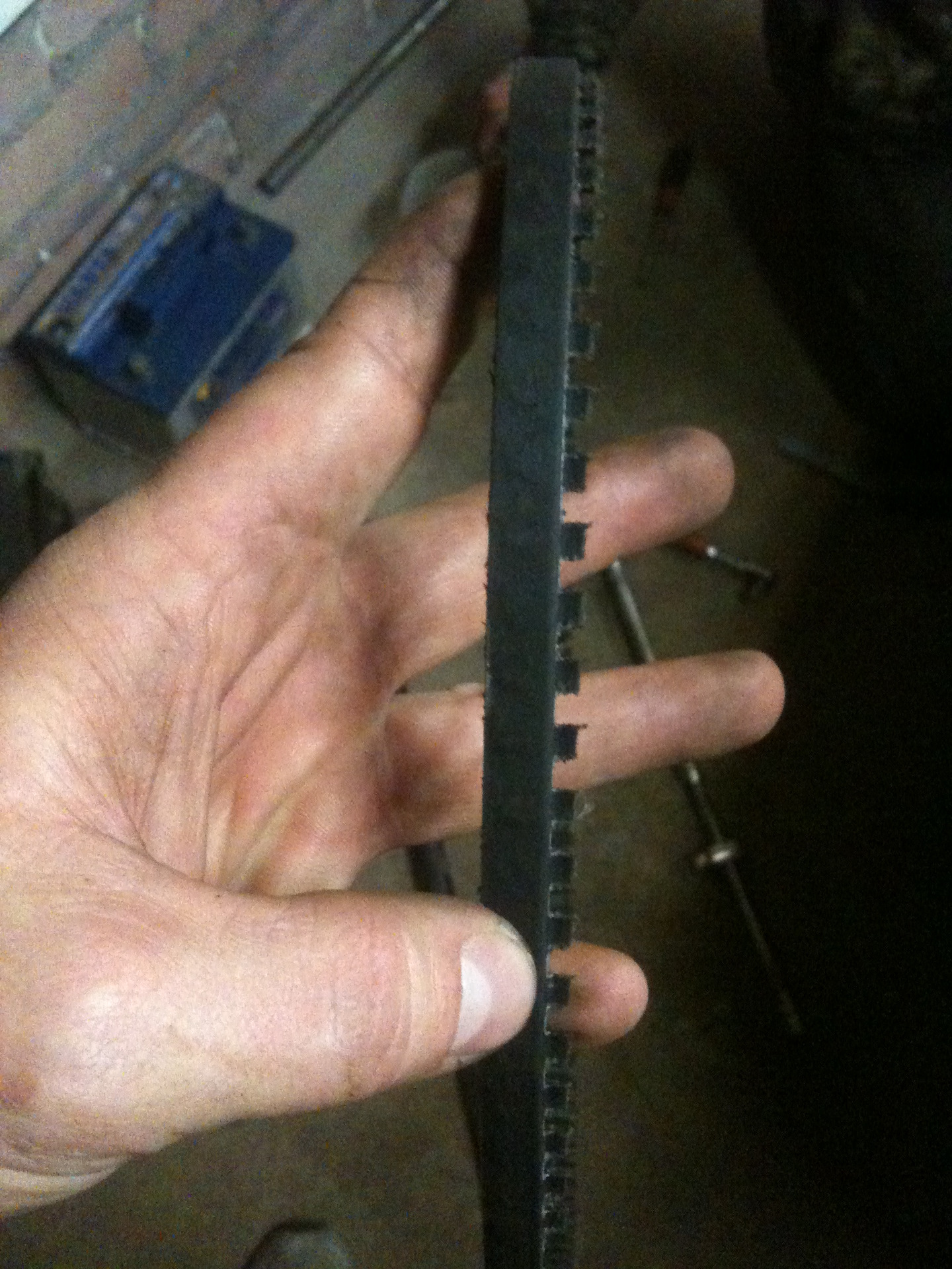

не так давно дал другу машину так у него ласточка лишком низкая он помчал на моей по своим делам =) проходит какое то время звонок и говорит серег грм оборвала =) я поначалу все это воспринимал в шутку так как не так давно менял его и говорю и разыгрываешь меня ? он нет! после работы прихожу в гараж к нему и мне показывают мой старый грм честно сказать я был просто в а…е от увиденного =) грм прошел 5-6 тыс всего и так его сожрало было приобретена грм ролик Шкив ГРМ коленвала

было такое, под ролик шайбы подкладывал
Еще и на помпу посмотри. Была такая же проблема.
ок спс зп дадут на днях гляну помпу я подумывал об этом
ч/з 5 тыс. км ремень так же сожрет, однозначно! Тебе нужно поменять шпильку на которой сидит натяжной ролик, она у тебя кривая вот и жрет ремень
все поменял новый ролик дорогой и Шкив ГРМ коленвала прошел 50 км проверили пока все ок

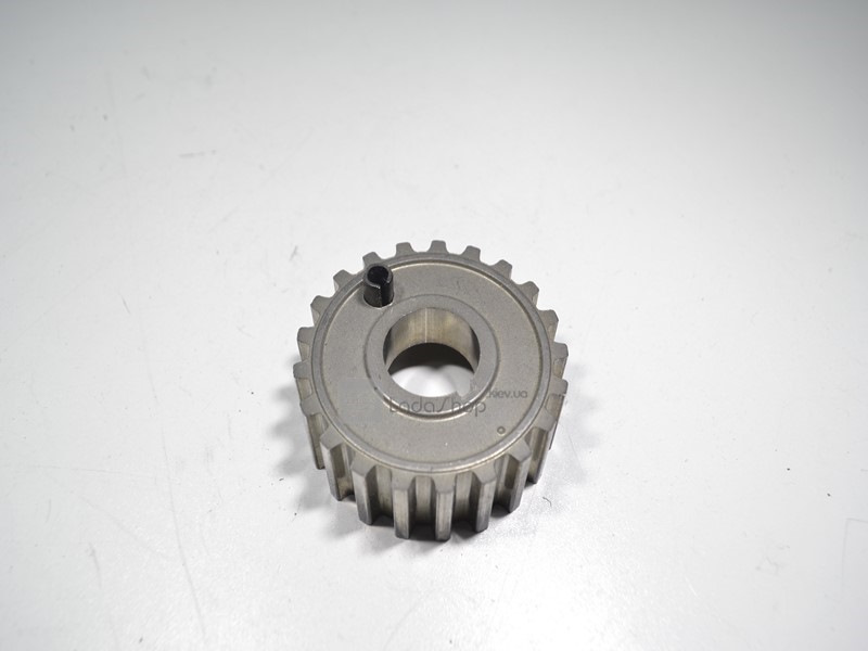

Врятле о болт. Обычно это бывает так: когда шестерня коленвала имеет выработку, тогда ремень начинает сползать с нее в сторону. Далее ремень начинает подъедать ролик. А потом рвется ремень.
Да чн вы говорите, шестерня стоит рублей 100. И скушало ремень из за нее, сталкивался с этим.
Поддерживаю, что шестерня стоит 100р
На базе вообще за 50 брал.
Что то дешево😯, у меня в МО 600 ремень, 700 ролик ну и шестерня руб 500. Тоже рвался, менял а ролик нет, через 2000 пол ремня сожрало
друг 300 сказал за грм а ролик и шестеренку 850 взяли с нас
