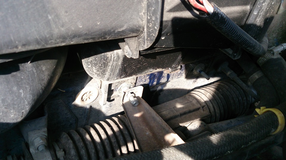

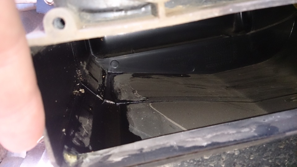

Уже давно начал замечать подтеки антифриза в районе рулевой рейки. С наступлением холодов начал пользоваться печкой, вонь из печки антифризом просто ужасная.

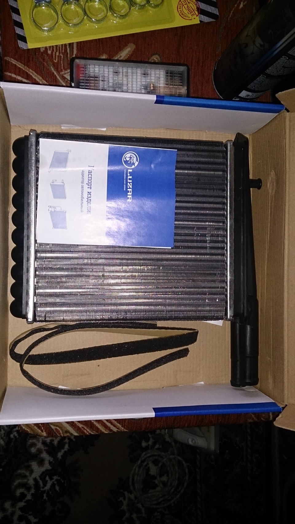

Все стало ясно. Поехал за новым радиатором печки. Решил взять лузар.

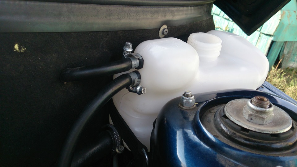

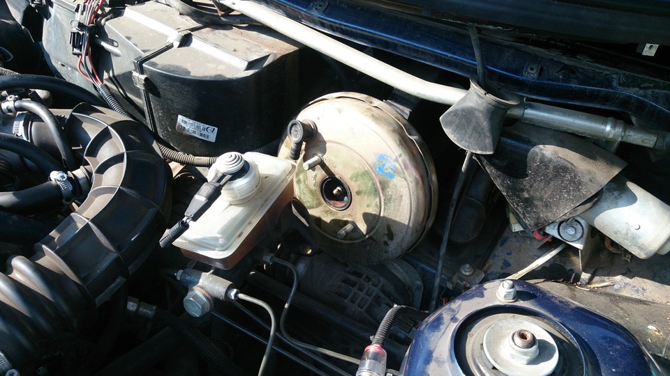

Сливаем с блока антифриз(Предварительно открутив крышку с расширительного бачка чтобы стравить давление).Снимаем расширительный бак.

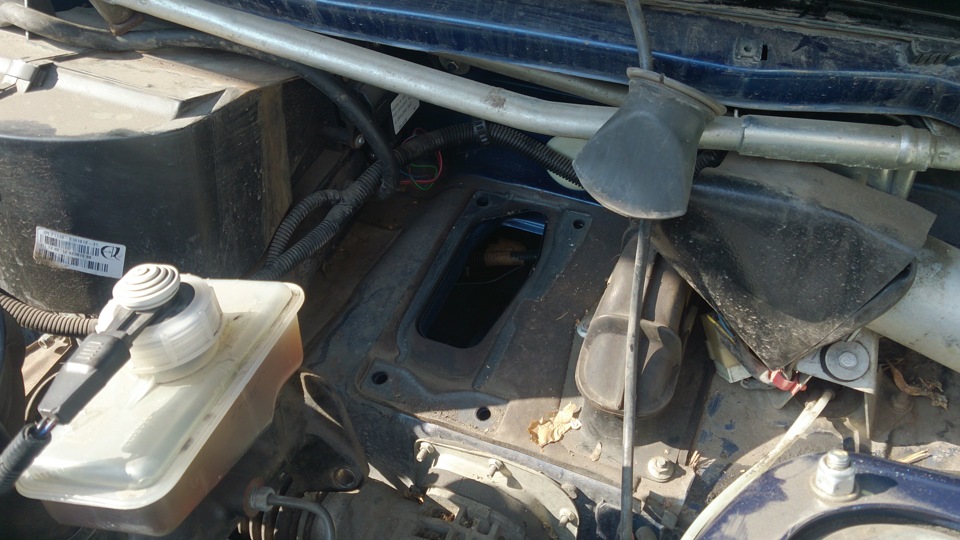

Снимаем дворники, жабо, шумоизоляцию моторного щита.
Ключем на 17 откручиваем 2 гайки на ГТЦ аккуратно отводим его от ВУТ.

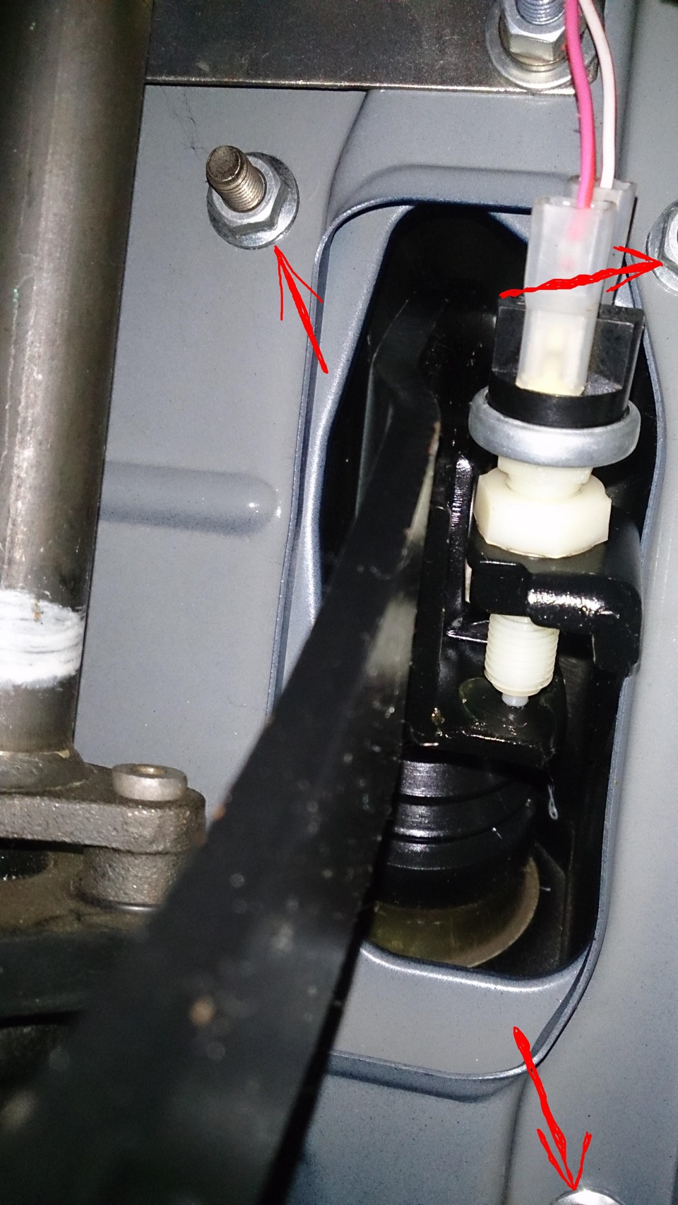

Перемещаемся в салон. Ключем на 13 откручиваем 4 гайки над педалью тормоза. Отсоединяем провода от "лягушки"

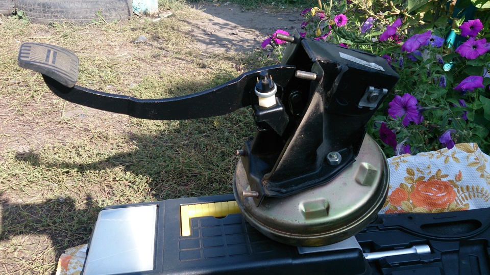

Вытаскиваем ВУТ вместе с педалью.

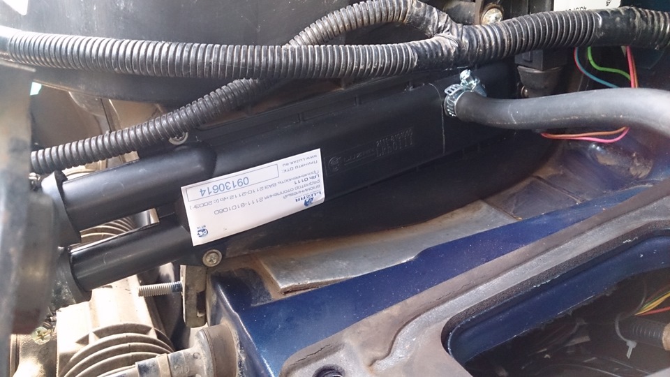

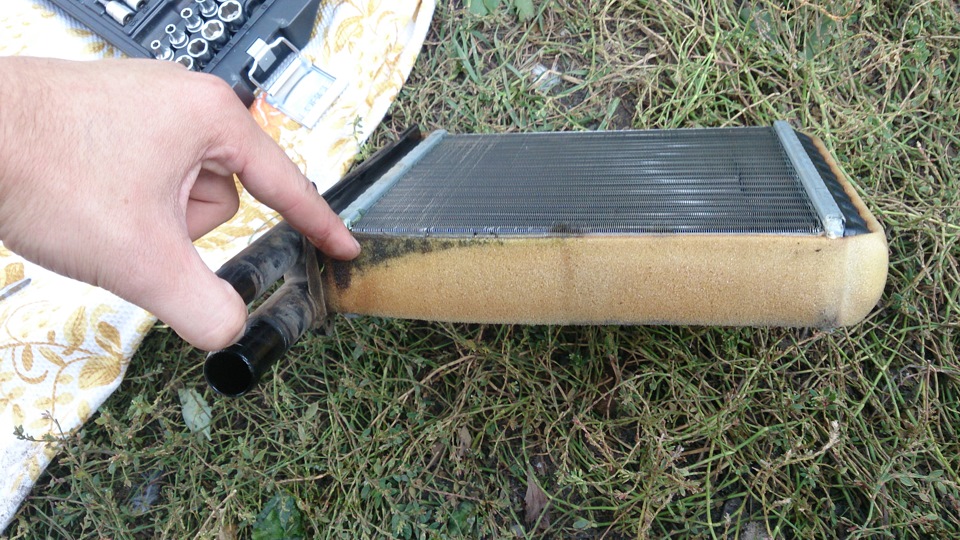

Отсоединяем патрубки от радиатора, откручиваем 3 винтика и вынимаем старый радиатор.

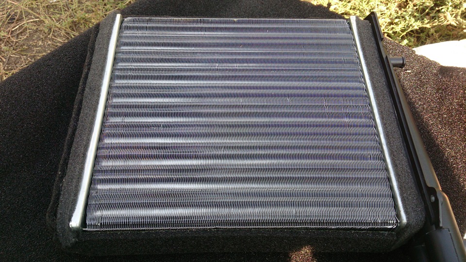

Вытираем грязь в печке. Затем обклеиваем новый раидиатор утеплитем.
И аккуратно вставляем на свое место.
Сборку производим в обратном порядке.

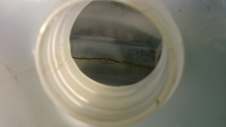

При установке обнаружил что в очередной раз моему расширительному бачку пришел конец
Поехал в магазин купил новый: опять десяточный так как приоровского не было(

При мастерской магазин уверяли что лузар прям топ, через год потек, почитал отзывы по радиатору печки очень много негативных оказалось, теперь спрашиваю что в наличии есть, выхожу гуглю отзывы делаю выбор

Ставил Лузар, потёк через неделю. и вонял страшно. наверно попался такой, теперь стоит какой то другой. х.з, не помню даже, но дороже и всё гут)

Когда зимой начнешь замерзать и поймешь что печка не греет как раньше, замени этот лузар на ДААЗ.
))))У меня перед этим стоял ДААЗ у друга Лузар, я тебе честно скажу что у меня что у него в машине одинаково тепло.
