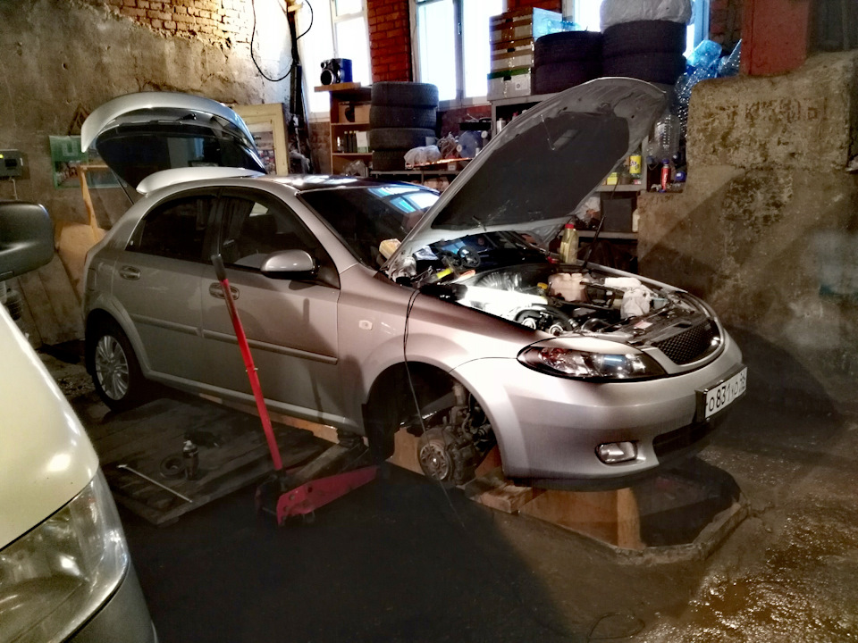

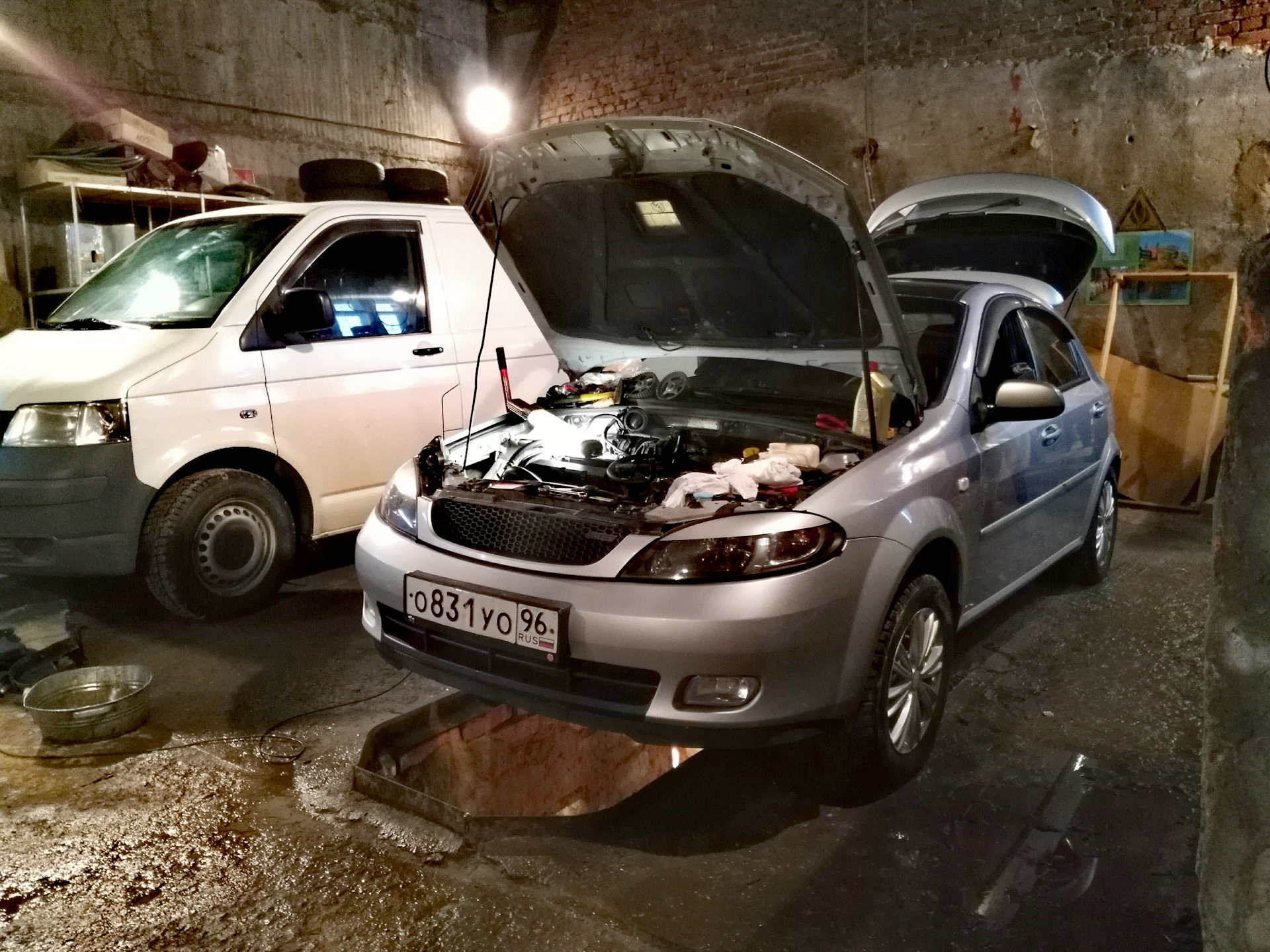

Даже не планировал делать ТО-8 так рано, если бы не:

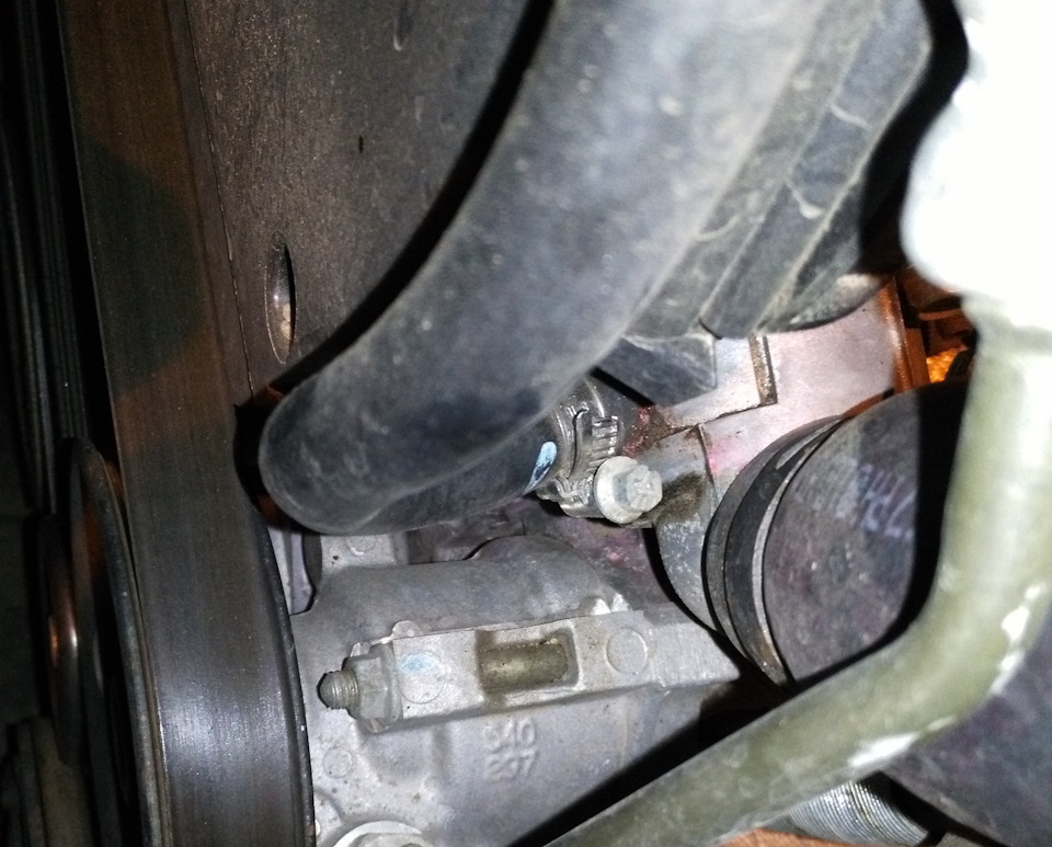

Подтекать шланг начал из-за того, что у меня там стоял не нормальный хомут, а стяжка.
Можно было бы слить антифриз, заменить шланг и ездить дальше, но решено было, что сразу сделаем полную замену жидкости попутно с заменой ГРМ и всего остального.

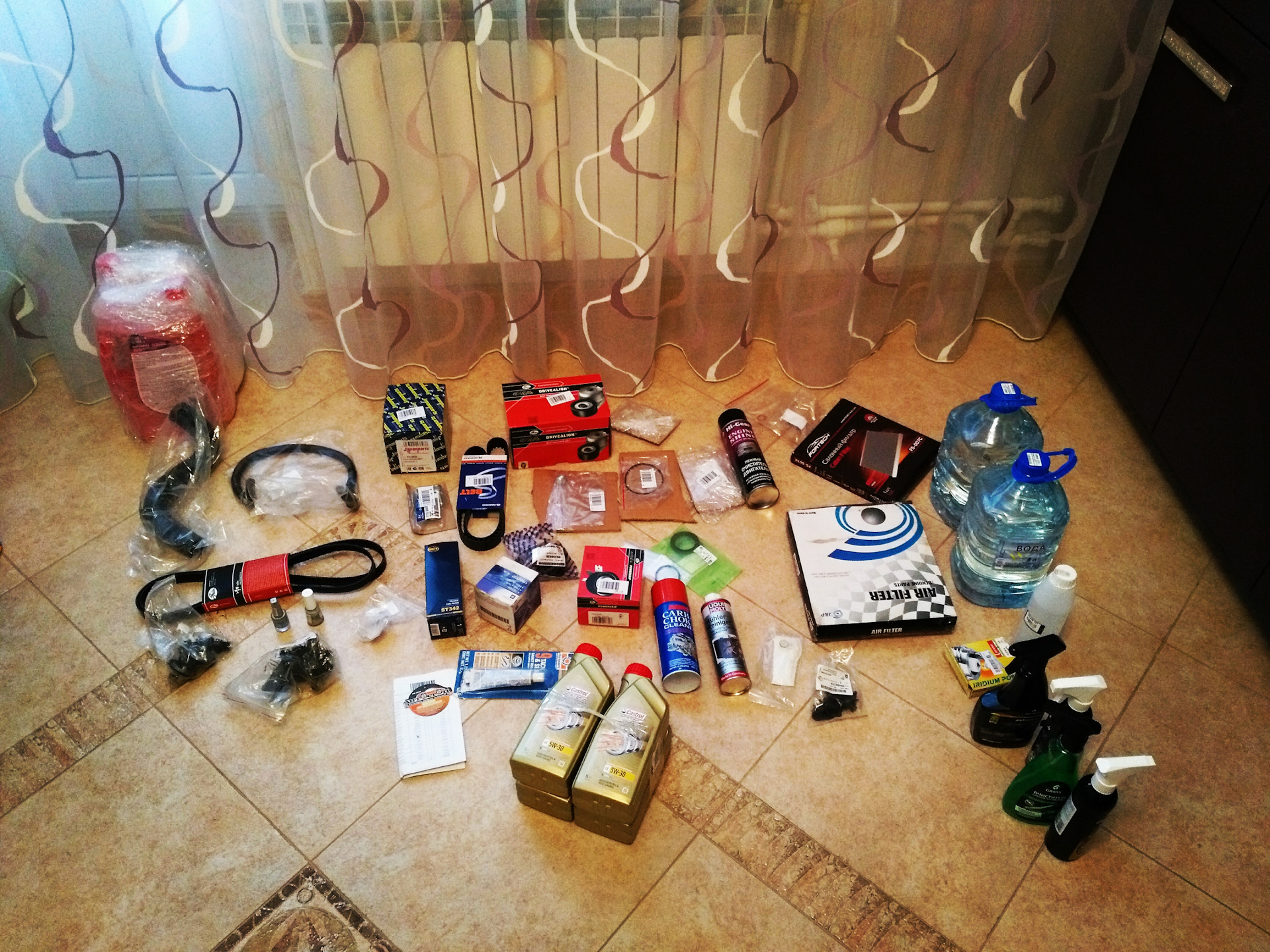

Первым делом закупаем запчасти.
Начинаем замены!
1. Воздушный и салонный фильтры:
— f030077 Nakamoto (воздушный)
— FS-007C Fortech (салонный)

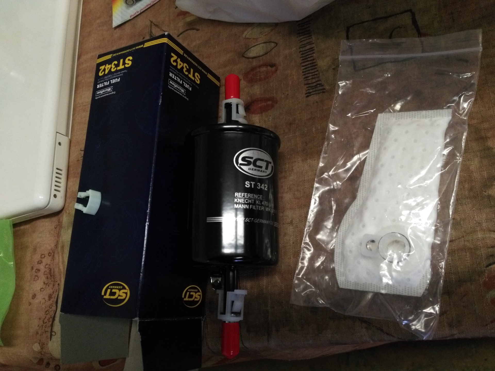

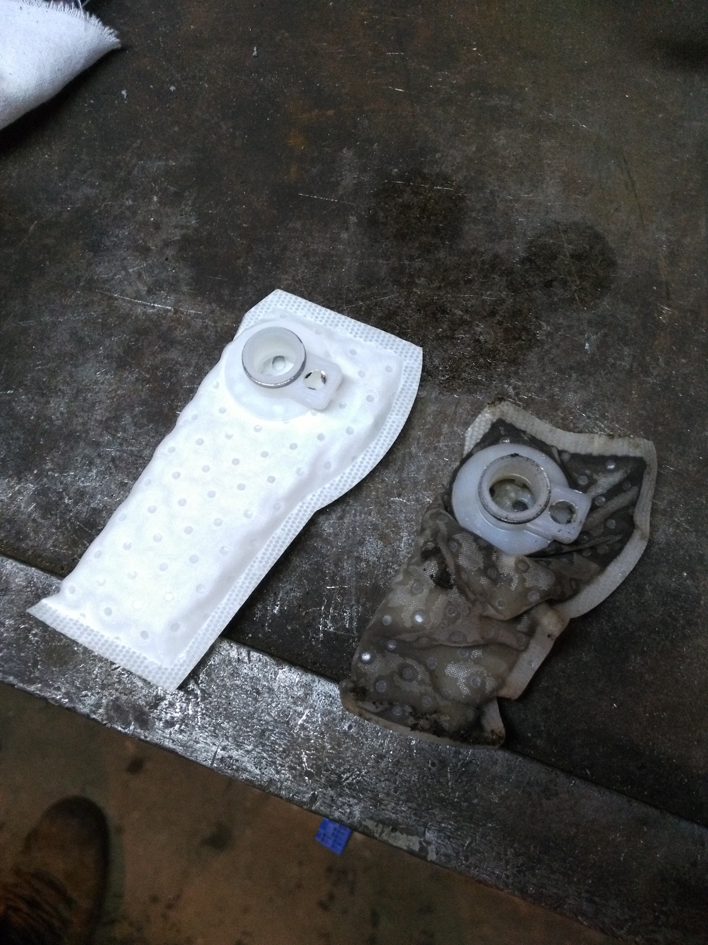

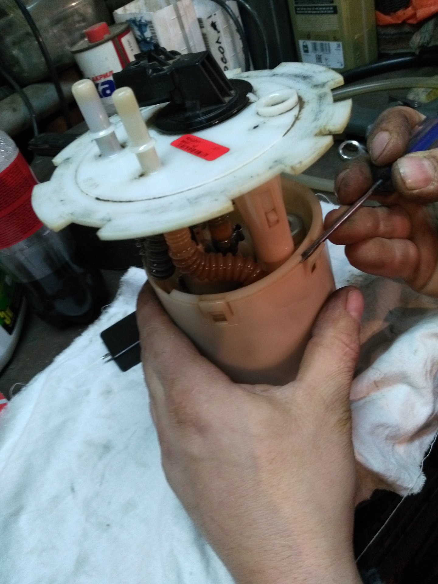

2. Меняем бензо фильтры
— Обычный фильтр ST 342 SCT
— фильтр грубой очистки FPT-05 FORTECH
— прокладка крышки бензобака 96 183 170. Заменил, т.к. родная выглядела уставшей, а плохая прокладка ведет к запаху бензина в салон, этого нам не нужно.

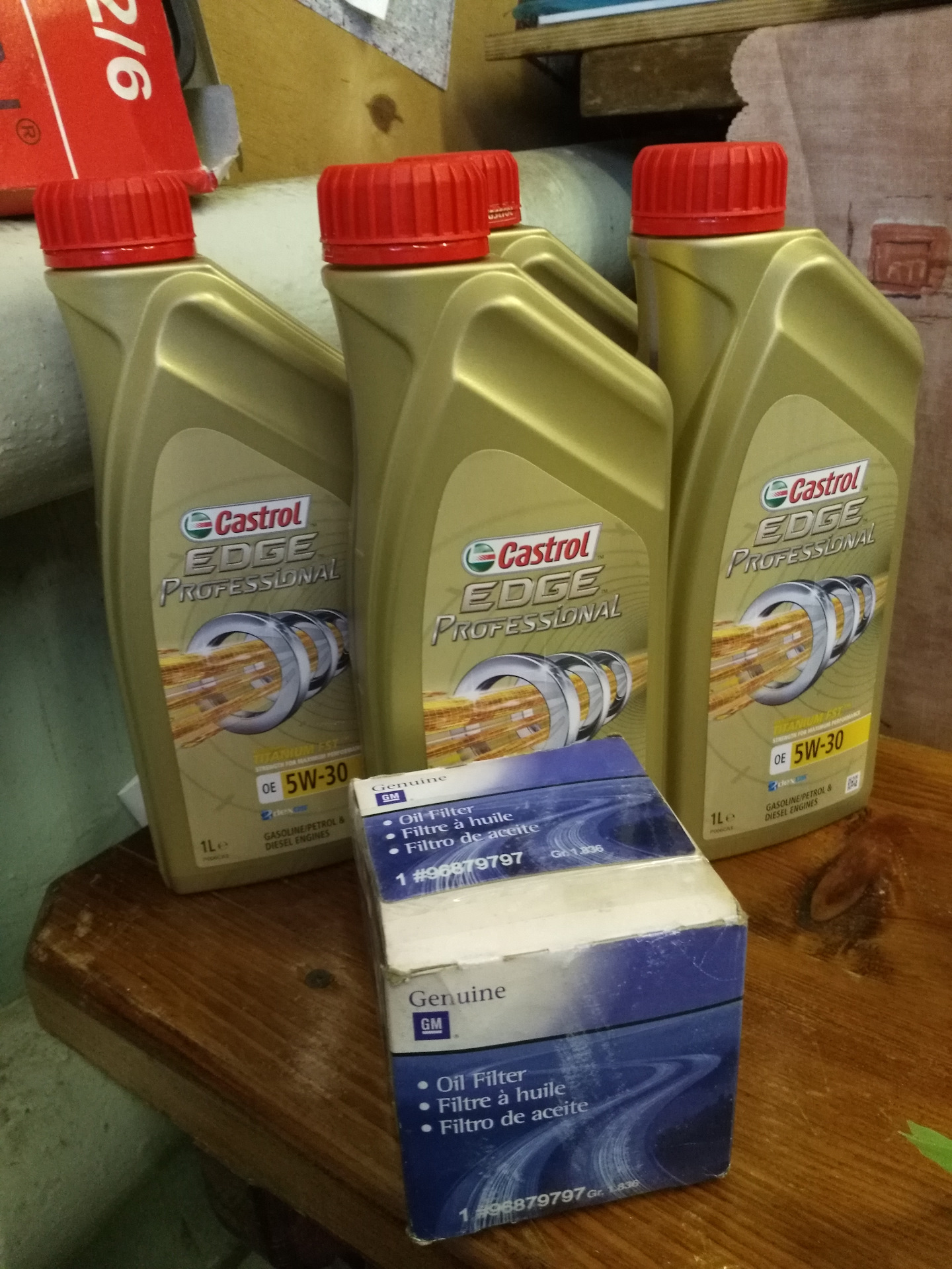

4. Замена масла
— фильтр 96 458 873
— пробка 945 356 99
— прокладка пробки 94 525 114
Дальше встал вопрос "какое масло лить?"
История: раньше я лил ZIC QX 5W-30 и не знал горя, да мотор изнутри был золотистый (как оказалось, это называется лак) и было решено перейти на LIQUI MOLY 5w-30 LL … окакяошибалсябл*! (подробнее о смене масла тут)
На LM я проехал 1000 км, потом поменял еще раз на такое же LM и вот проехал около 8000 км. Теперь в двигателе не золотистый лак, а черные наплывы, ужас одним словом.
LIQUI MOLY 5w-30 LL мы покупали у официального поставщика, точно не левак или сам официальный поставщик продает такое. Больше себе эту парашу в мотор не залью никогда.
В этот раз сделал ставку на Castrol EDGE Professional OE Titanium FST 5W-30 (номер: 15802F).
Да прибудет с этим маслом сила!

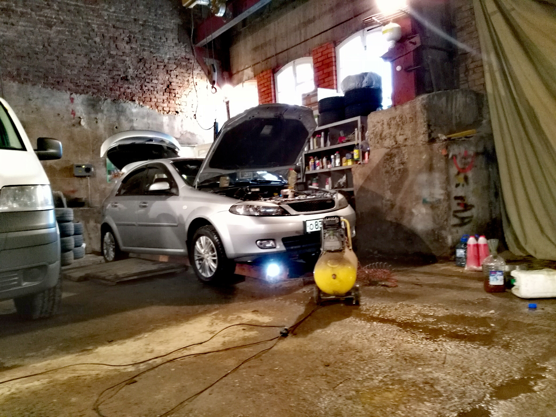

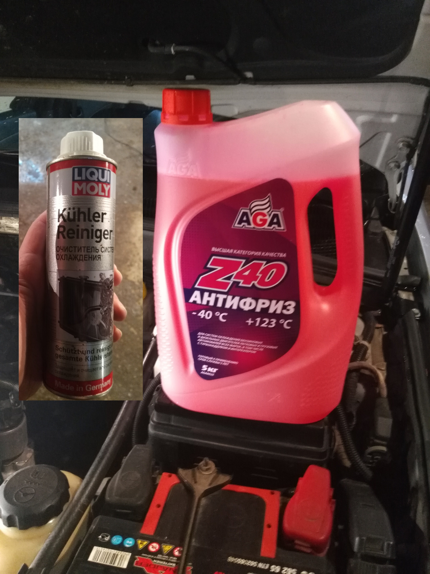

6. Сливаем Антифриз.
Как хотелось: залить промывку, погонять её, слить антифриз, залить воду, погонять её, слить, залить новый антифриз.
Но как обычно, что-то пошло не так. =)

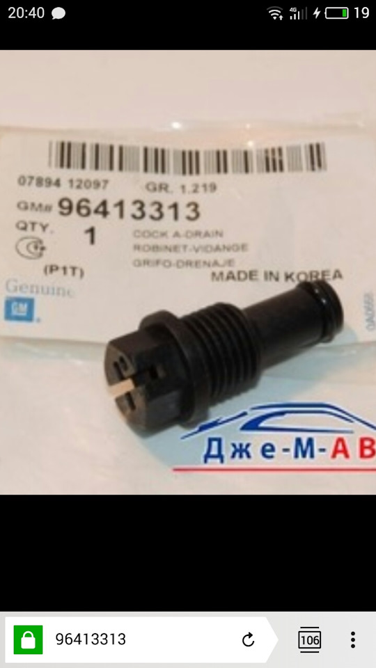

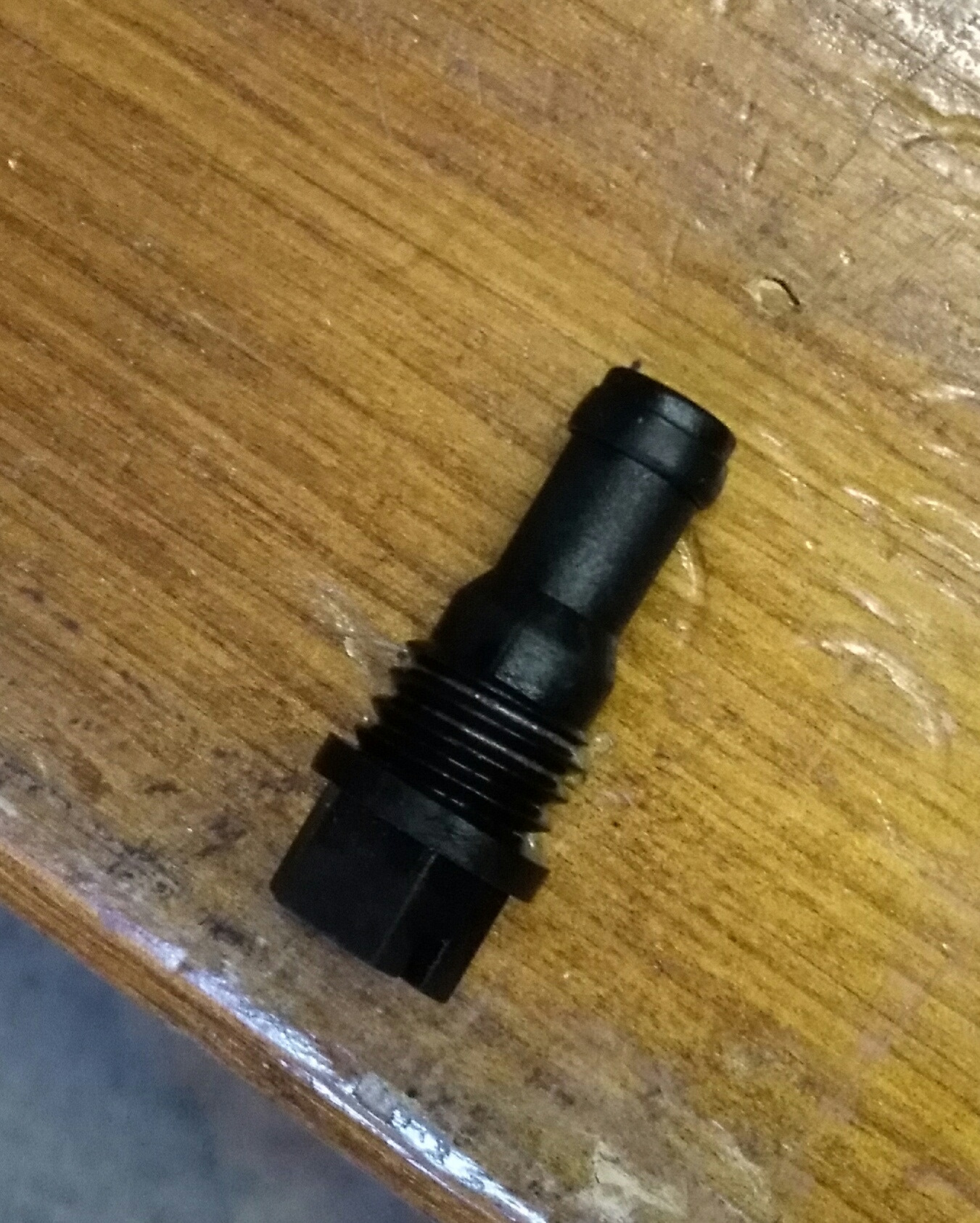

Залили промывку, машина поработала 10 минуток, и мы начали сливать, но, откручивая болт, антифриз в сливное отверстие не потек… а выдавил болт и струей залил всю яму, давление было просто чумовым, аж до заднего бампера долетело.
а теперь внимание вопрос: почему антифриз не слился через сливное отверстие?
Замечу, что радиатор у меня не оригинальный.
Ответа сходу найти не удалось, решили не промывать систему водой по следующий причинам:
— антифриз и так был чистый, розовенький, как новый
— будем снимать помпу, термостат и у нас есть компрессор, которым мы выдавим весь старый антифриз из всех закутков системы
— второго потопа в яме гаража нам не пережить (после первого все тряпки израсходовали на сушку)

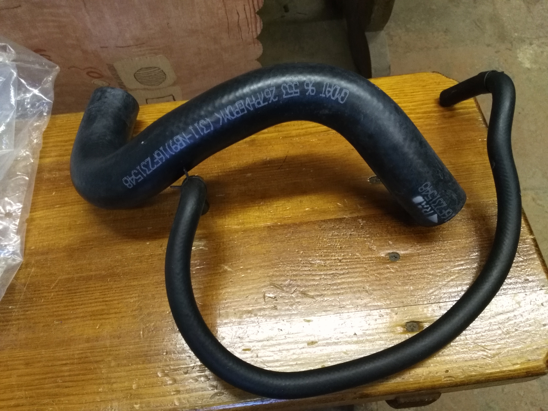

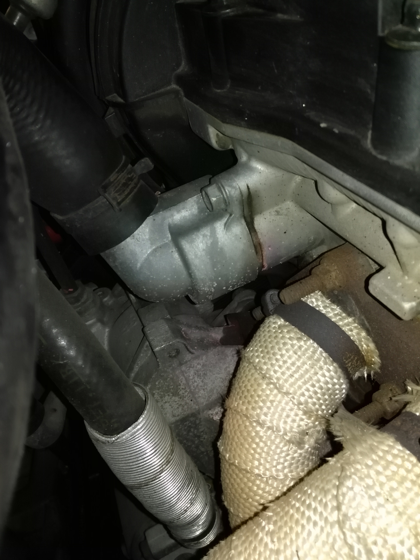

7. Меняем шланги и прокладки термостата
— кольцо уплотнительное корпуса термостата 96143112
— прокладка корпуса термостата Pmc P1E-C003
— патрубок системы охлаждения 96445820
— патрубок системы охлаждения верхний 96553267. Из-за него все началось, а точнее из-за левого хомута (это мне в сервисе поставили, когда меняли термостат)

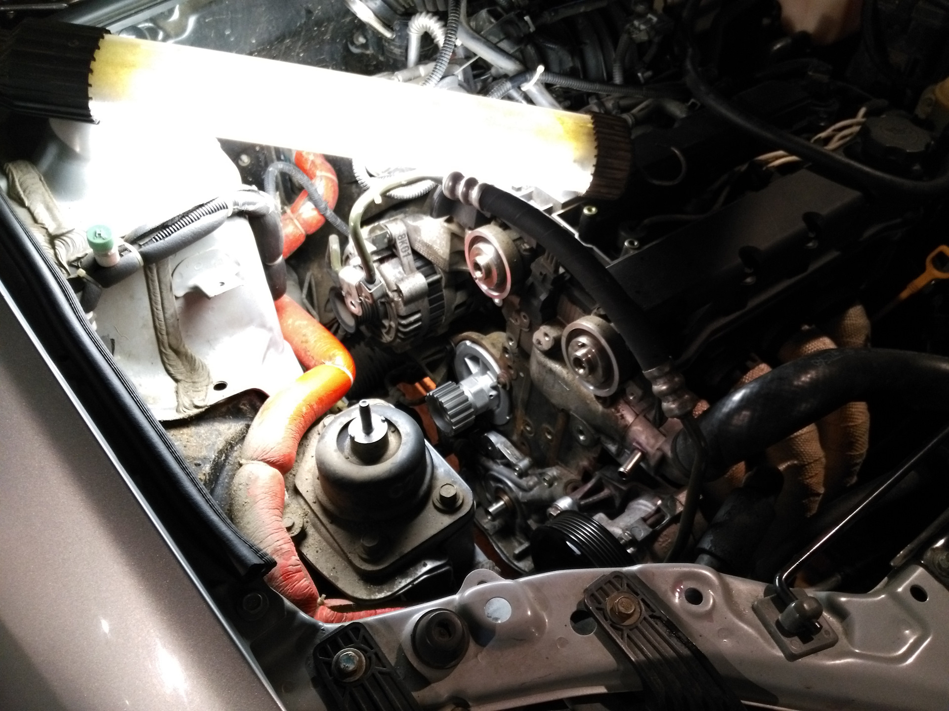

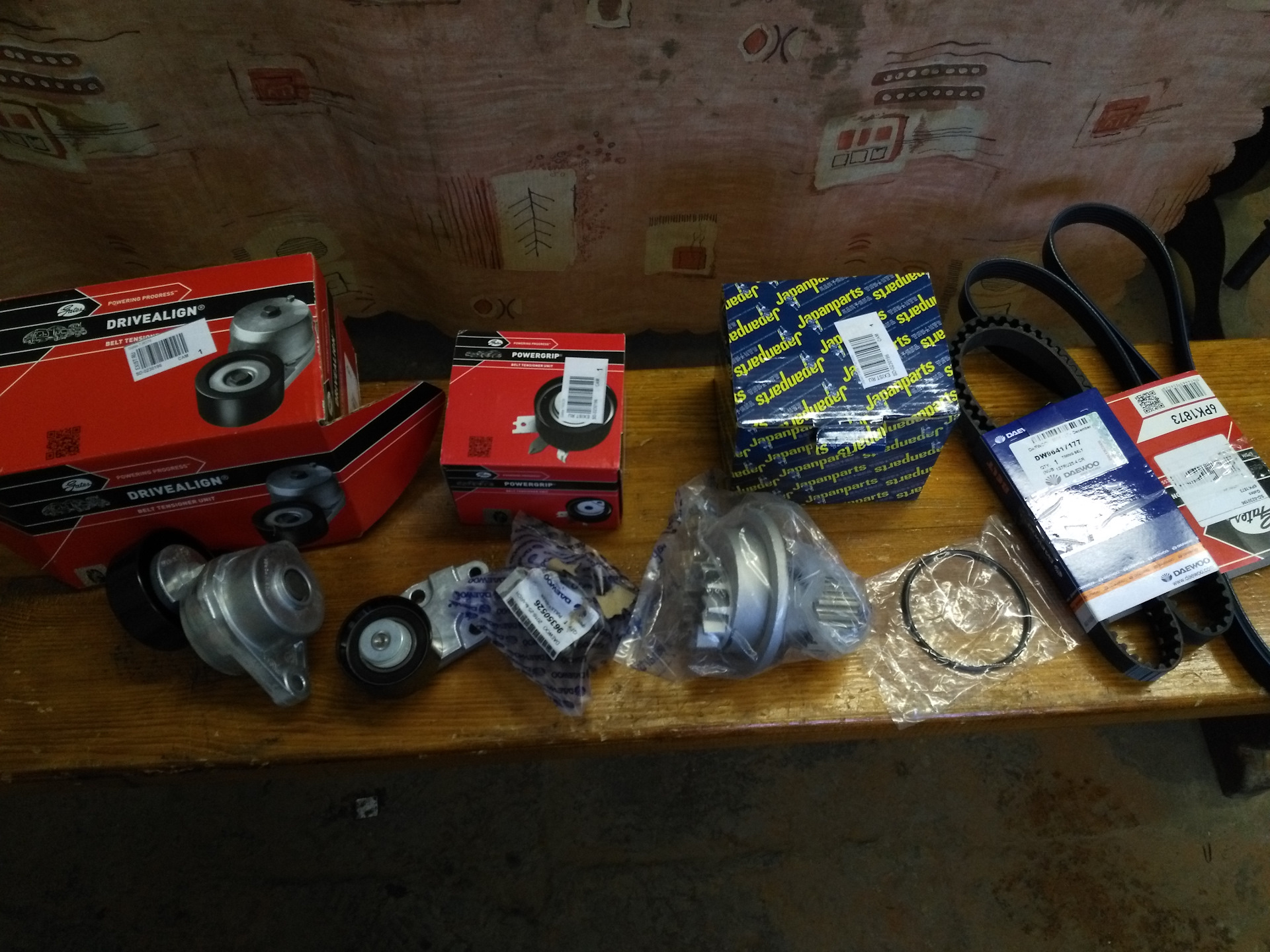

8. Замена ремней и составляющих
— ремень ГРМ 96 417 177
— ролик (натяжитель ремня) T43039 Gates
— свободный ролик (направляющий) 96 350 526
— насос (помпа) PQ-W00 Japan Parts (в комплекте идет своя прокладка, докупать не нужно)
— ремень доп оборудования 6PK1873 Gates
— ролик доп. ремня (натяжной) T38376 Gates
После замен оказалось, что многие запчасти, да и сам ремень еще в очень отличном состоянии, ну что делать, регламент есть регламент.

Бензиновый фильтр взял г… честное слово. Остальное гуд, только за коробку гейтс переплатил, надо было брать ину, там тоже самое лежит.
откуда знаешь про бензофильтр?
переплатил, ну возможно, мне не жалко.
По отзывам. Взял бы фрам. Переплета да. Мог бы мою запись поглядеть. Все нюансы расписаны
по отзывам… офильтре который я меняю каждый 10к ? ахаха не смеши. все говно однотипное
Не скажи
не скажу, погуглил однохренственно, не вноси смуту.
Нормальный обычный фильтр. для моих пробегов в 8000км в год и нормальном бензине он отлично справится. я в него верю.

Ответ на вопрос: почему антифриз не слился через сливное отверстие?
Потому что на болте резьба короче чем на оригинальном болту жм, по этому вылетел болт раньше чем начало сливаться через отверстие.
ну, надо не забыть и на следующий раз заказать такую пипку
