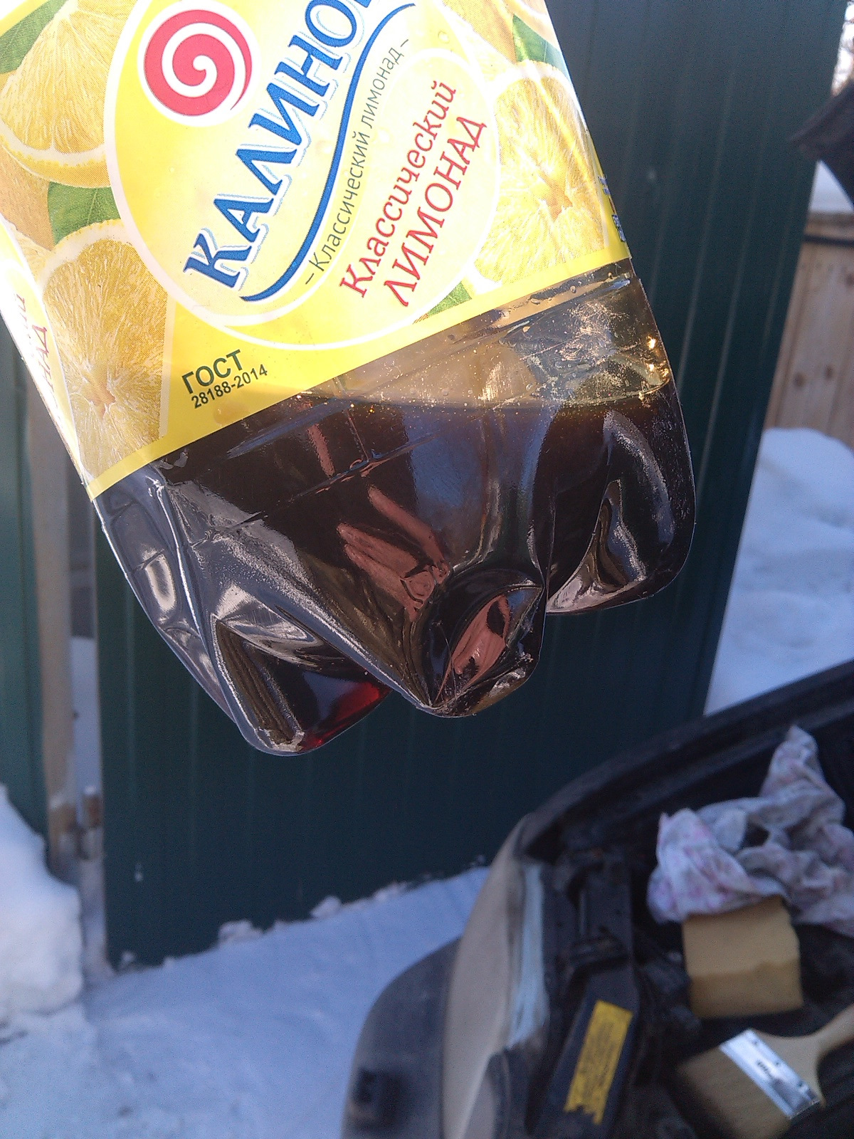

При прошлой замене всех ремней мы снимали бачек гура и немного пролили жидкости из него. Жидкость была очень темной, а должна быть прозрачной. Я долил немного жидкости Хонда PSF, но не помогло (появился гул и руль стал тяжелее).
Купил жидкость хондовскую и приступил. Выкачал шприцем что смог, потом снял бачек и слил оставшееся в бутылку (почти черная)
Заткнул шланг шприцем, чтобы не заляпать все.
Далее воткнул обратку в бутылку, поддамкратил авто (чтобы легче руль крутить) и вращением руля выгнал остатки дряни из системы.

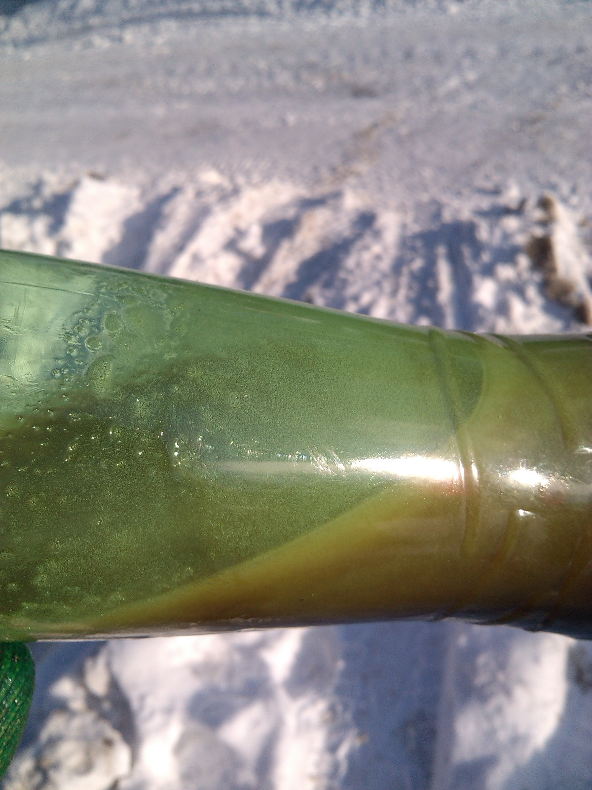

Далее установил бочек и потихуньку подливал чистую жидкость и вращал руль пока из обратки не пошла чистая. Подсоеденил обратку, долил жидкость до уровня и вуаля. Теперь ничего не гудит и руль вращается пальцем.
