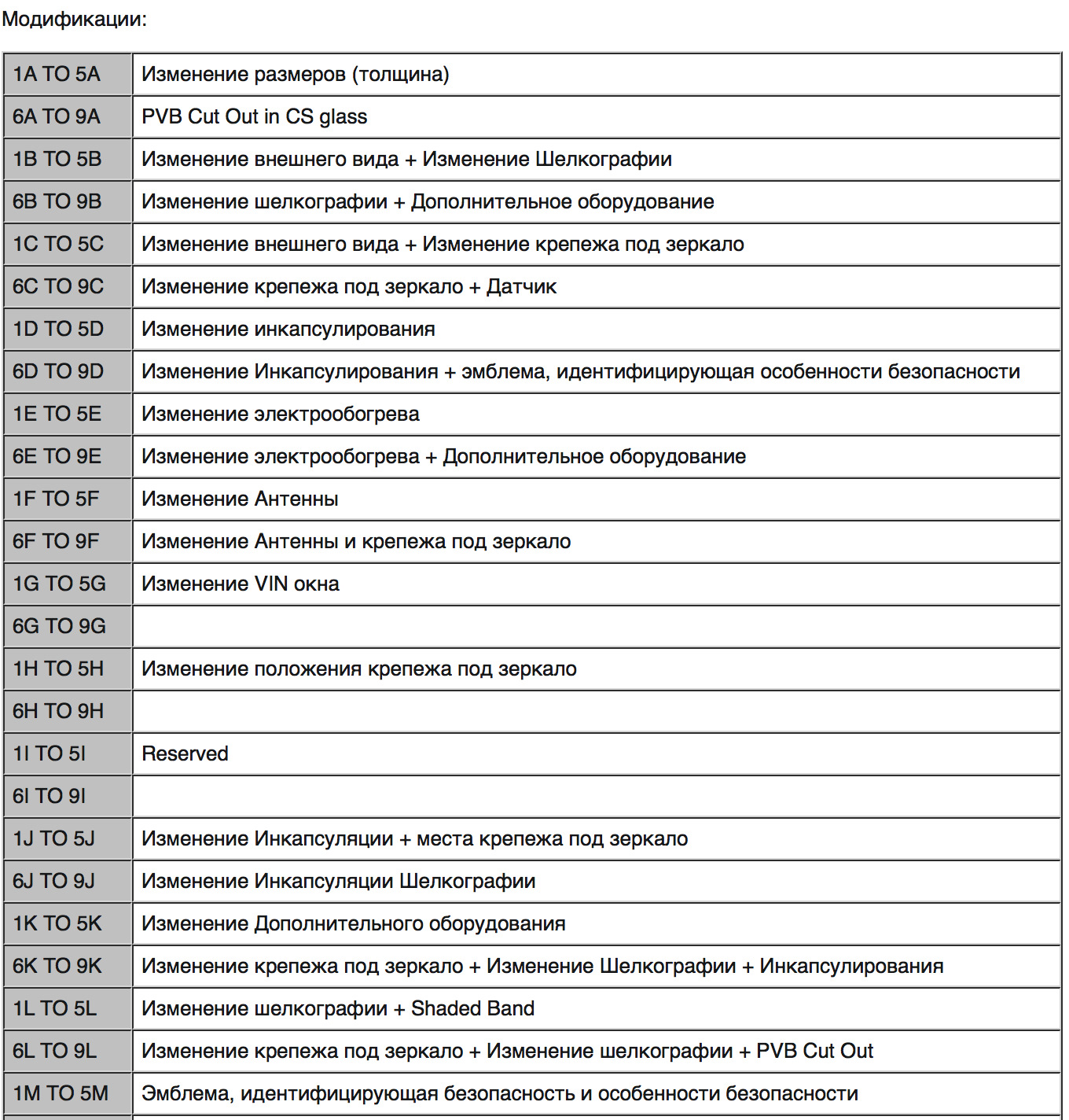

Думаю, что многих не раз и не два интересовало, как расшифровать ЕВРОкод стекла =) Где там подогрев, а где антиблик? =))
Тогда мой маленький Лайфхак (эх, какое словечко модное) должен помочь =))

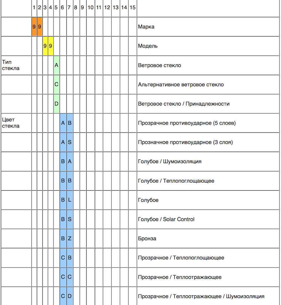

Рассмотрим на примере следующий Еворокод: 3566AGSHMVW7X
35 — Форд
66 — Фокус-II
A — лобовое/ветровое

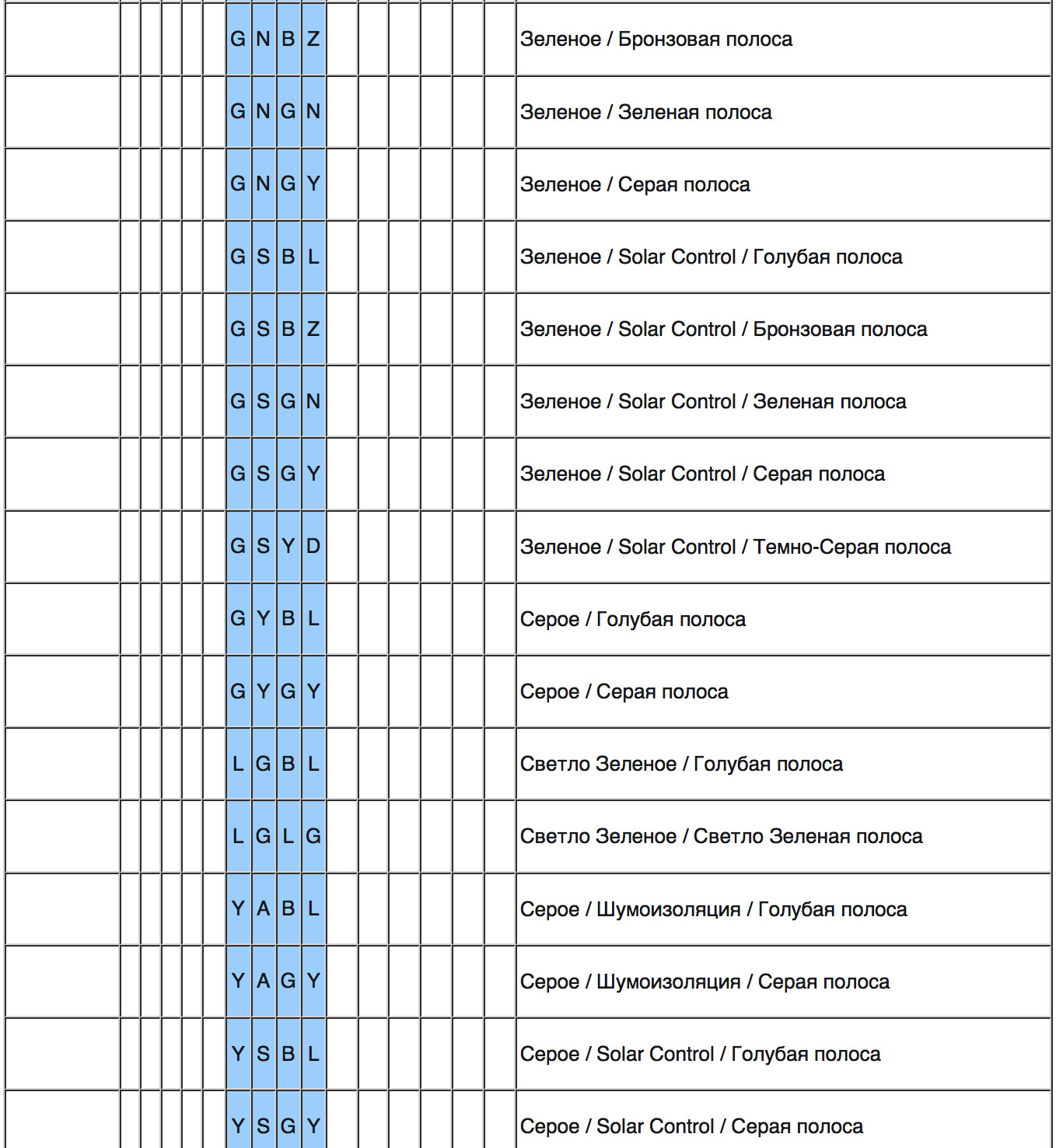

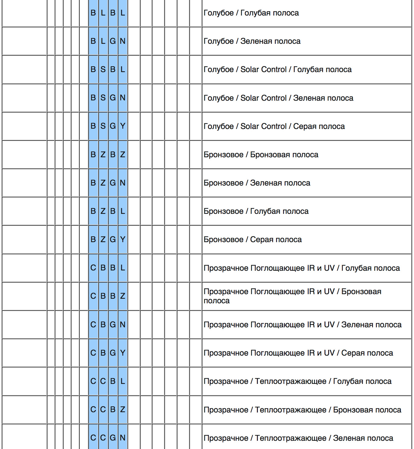

GS — зеленый оттенок стекла с Solar-покрытием

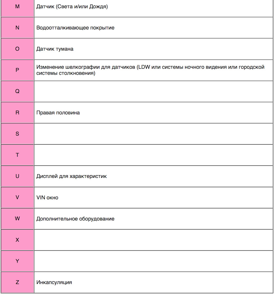

H — с обогревом
M — с датчиком дождя
V — с окном под дублирующий VIN-номер
W — с молдингом
7X — измененная шелкография (козырек)
Или вот такое жуткое Нечто:
Почти ноль инфы =(( А так хотелось =)

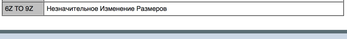

Это было просто =) А теперь, чуть сложнее =))
Это самая полная таблица, которую я смог найти!
Очень надеюсь, что Вам она поможет =))
